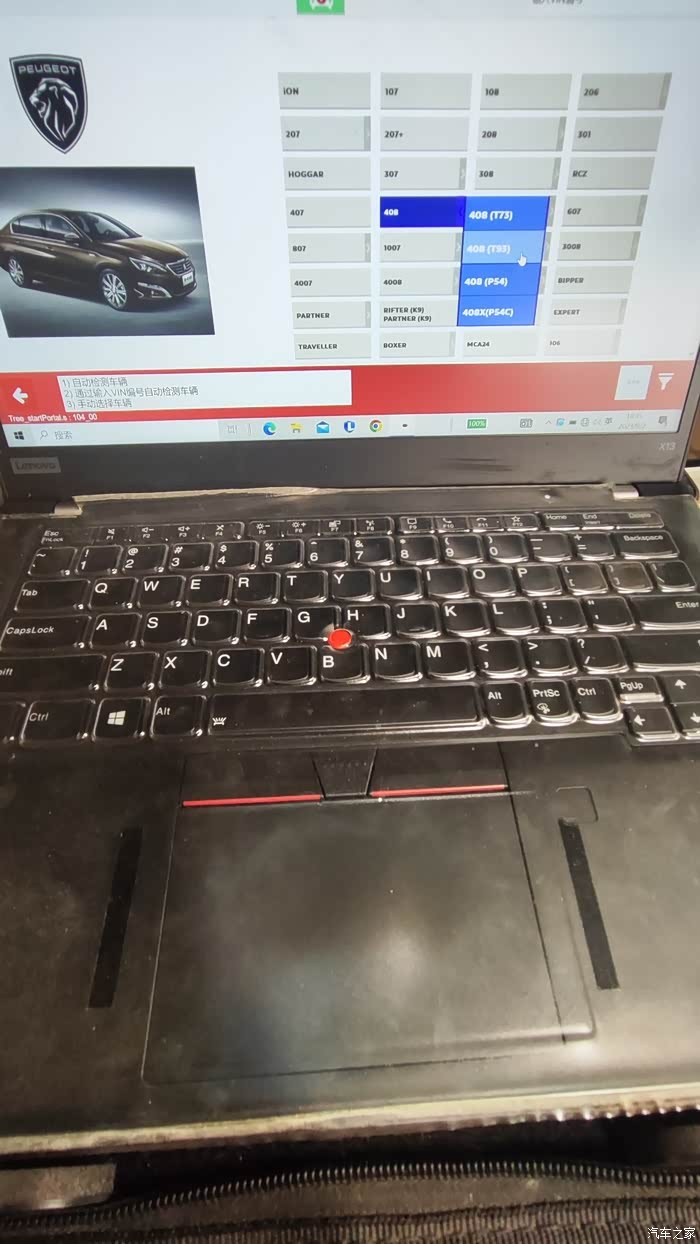

       前几天报发动机故障灯,到店检查读取故障代码是增压压力调节故障,首先检查涡轮增压器执行器上真空管,是不是塑料真空管,如果是则需要先更换为橡胶真空管,再试车看看故障是否出现,如果还出现故障,则更换涡轮增压电磁阀。
通过诊断仪读取故障代码
这个是国五1.6T发动机

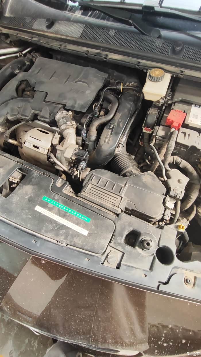

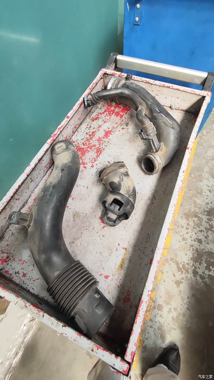

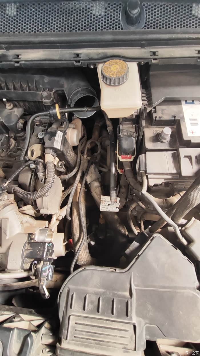

拆出涡轮增压进气管和两节空气进气管。

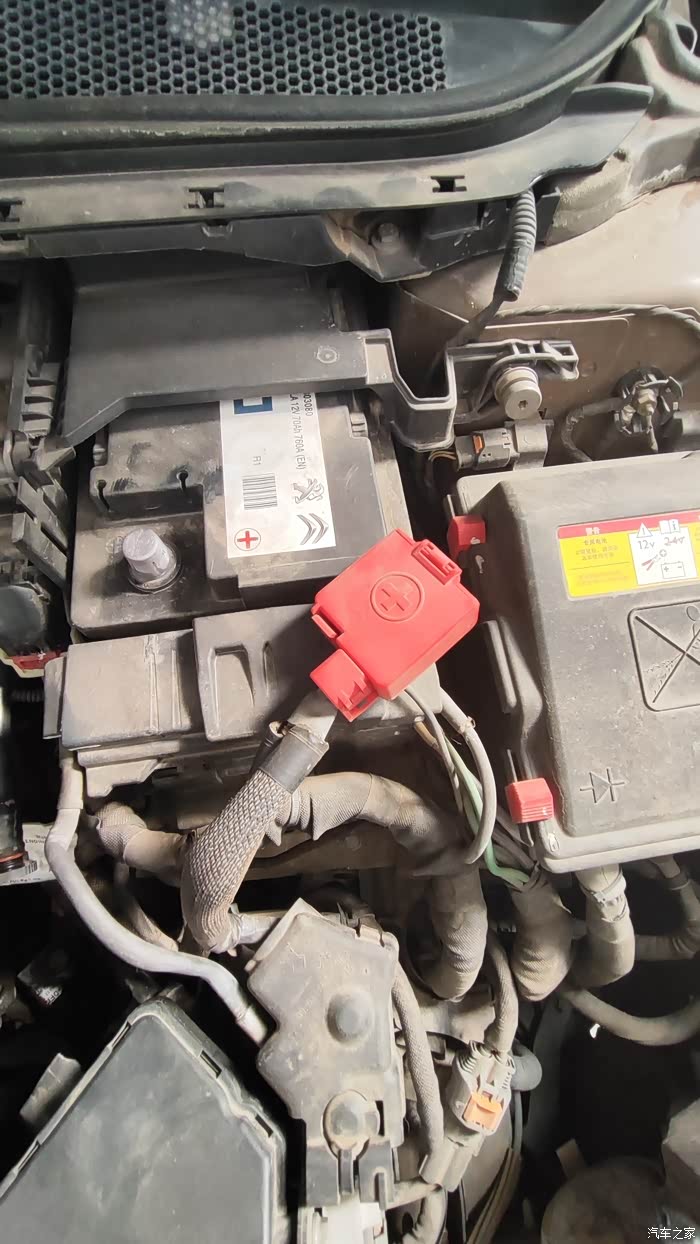

断开电瓶

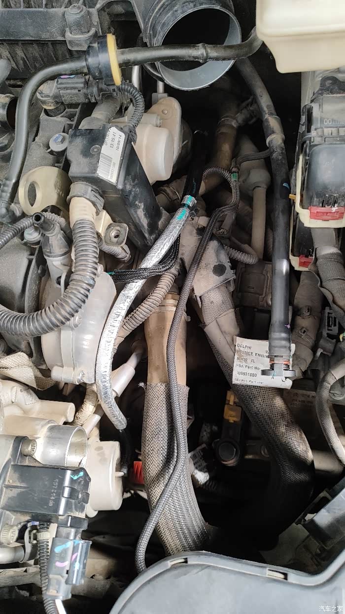

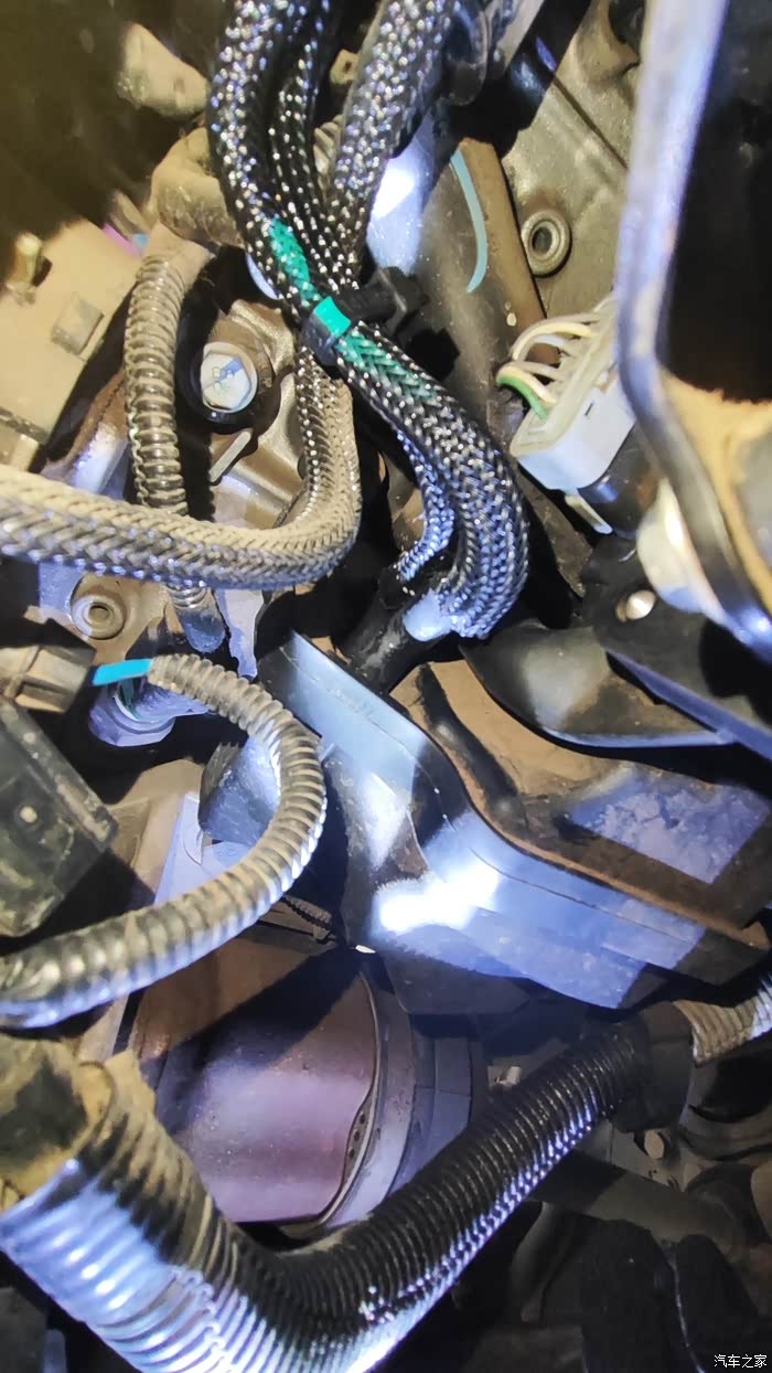

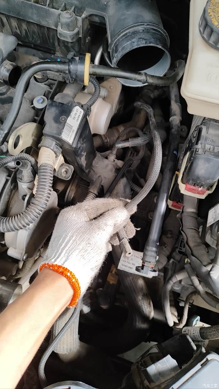

检查真空管
这个塑料真空管,需要更换成橡胶真空管。

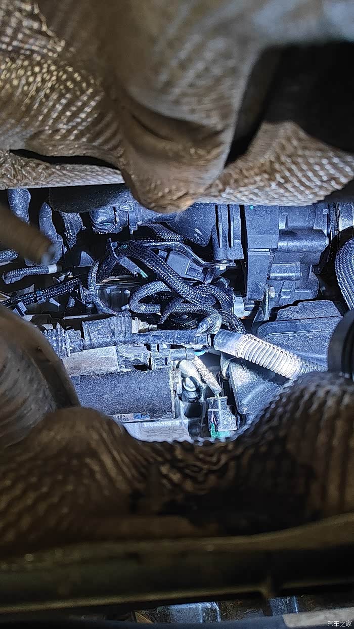

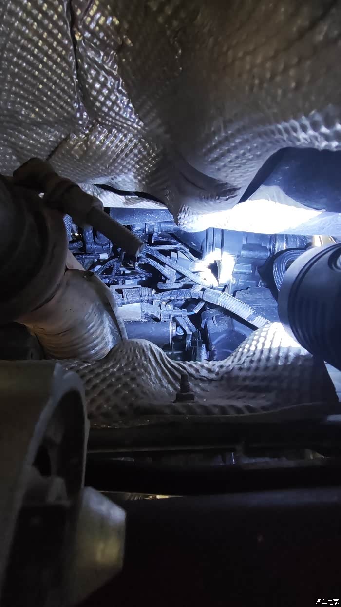

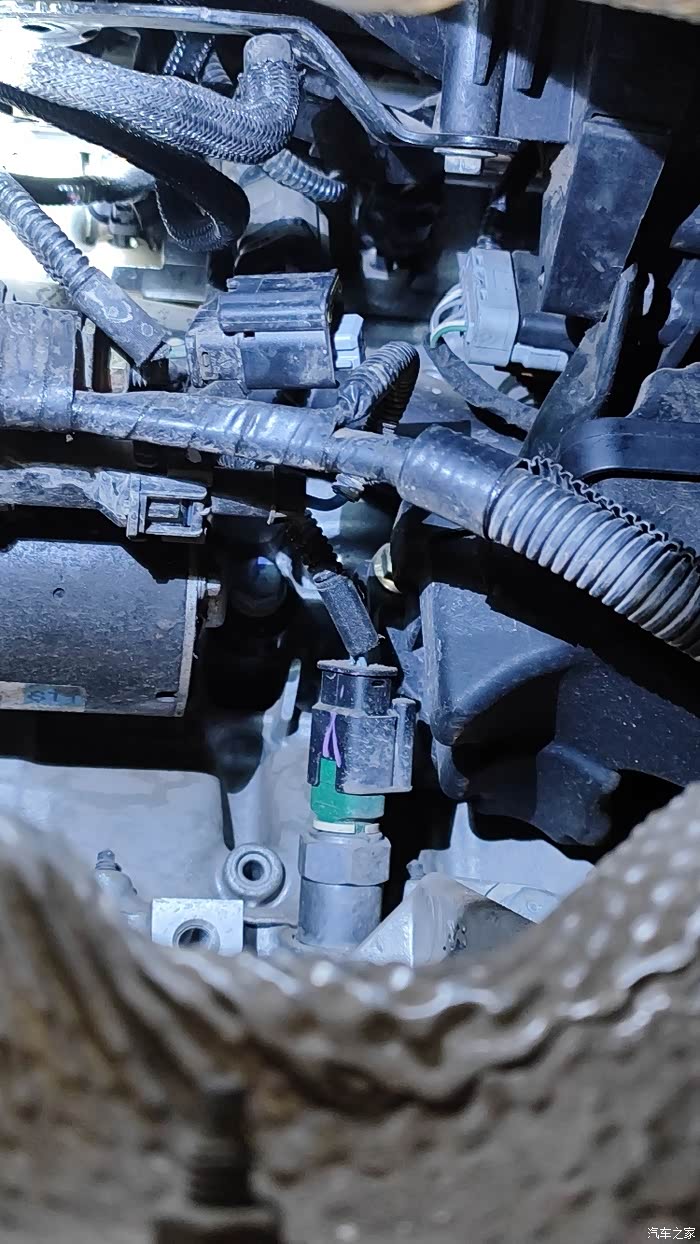

       支起车辆到适当高度,涡轮增压电磁阀在发动机背后,起动机右上方。更换的时候要注意排气管,以免烫伤。
仔细观察一下各各真空管口位置。

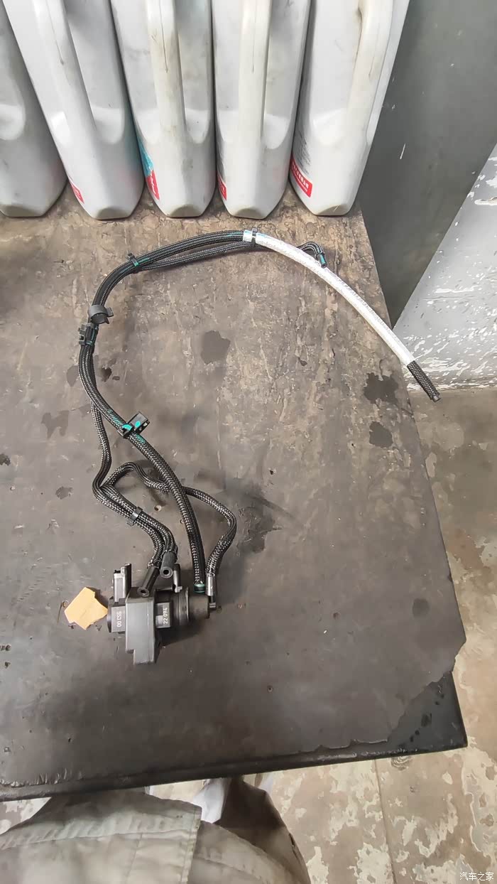

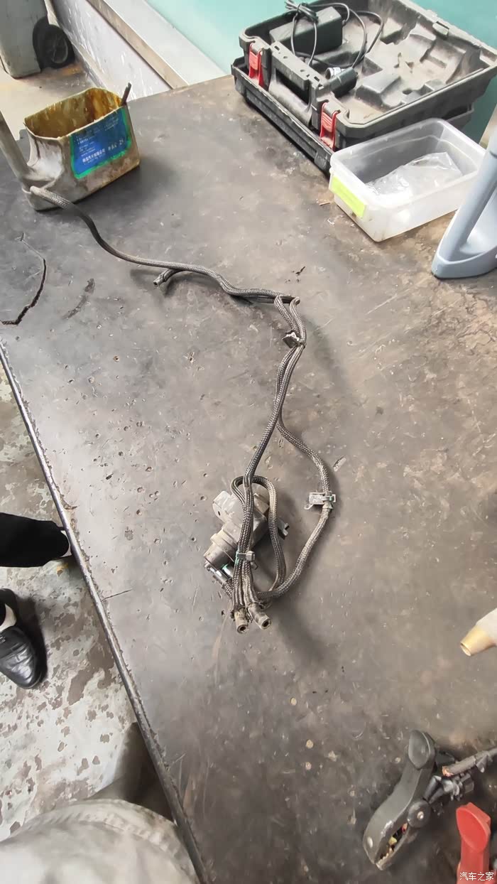

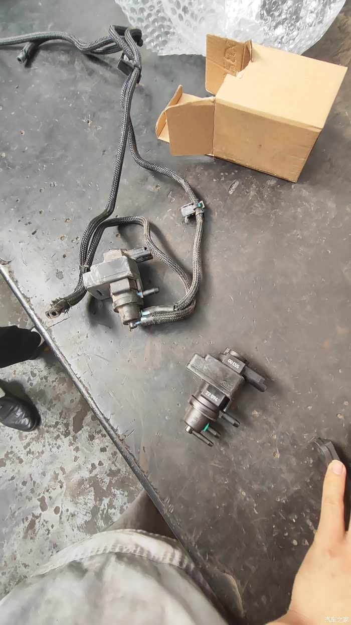

旧的涡轮增压电磁阀和塑料真空管。

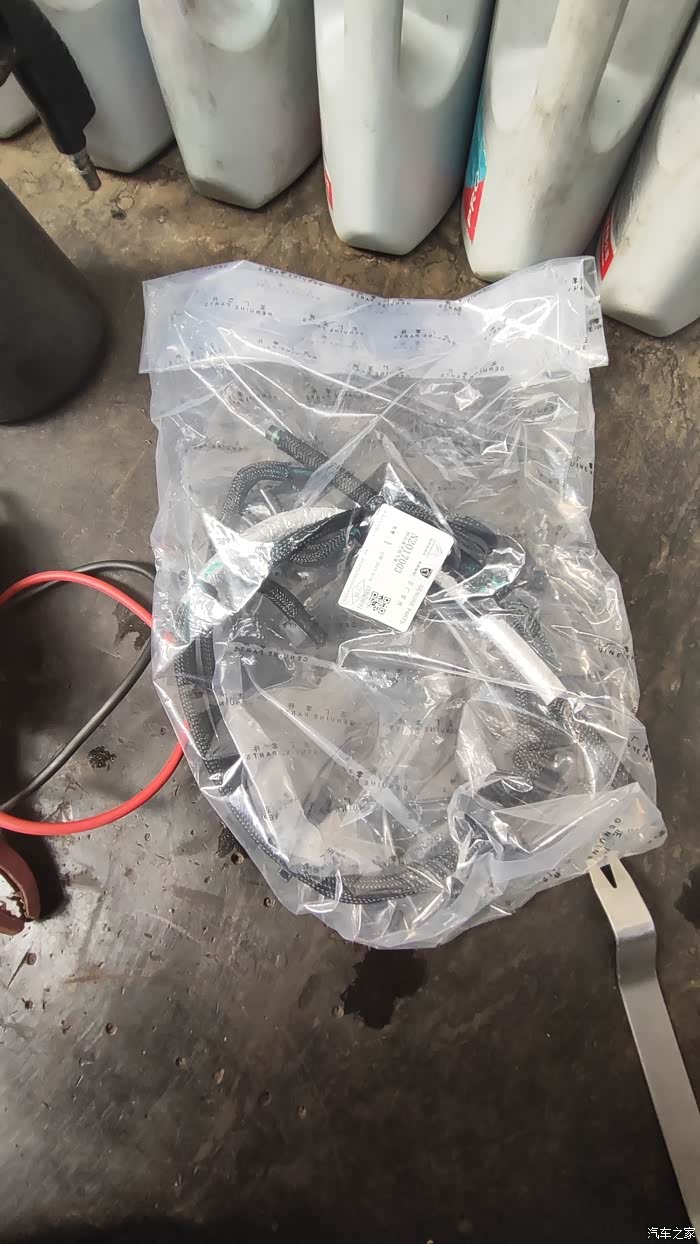

橡胶真空管
新的涡轮增压电磁阀
安装新的涡轮增压电磁阀和橡胶真空管。

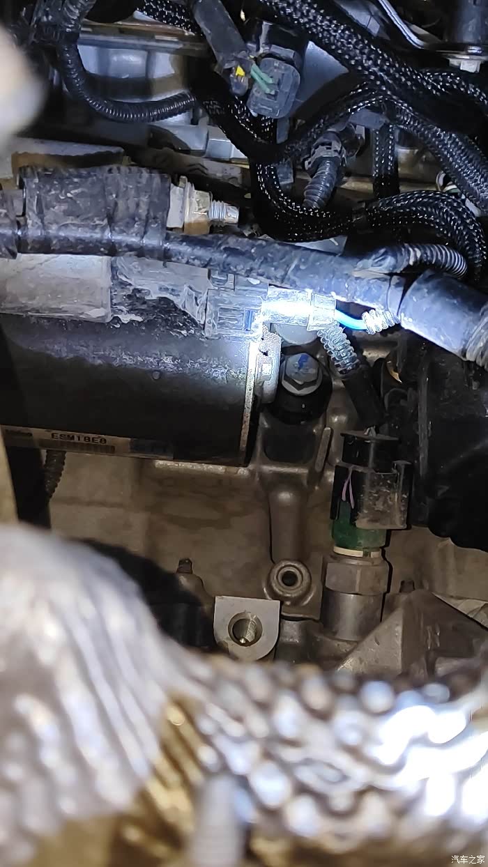

      检查一下真空管的位置是否正确,并且要与起动机有一定间隔,以免搭铁,造成安全问题。
