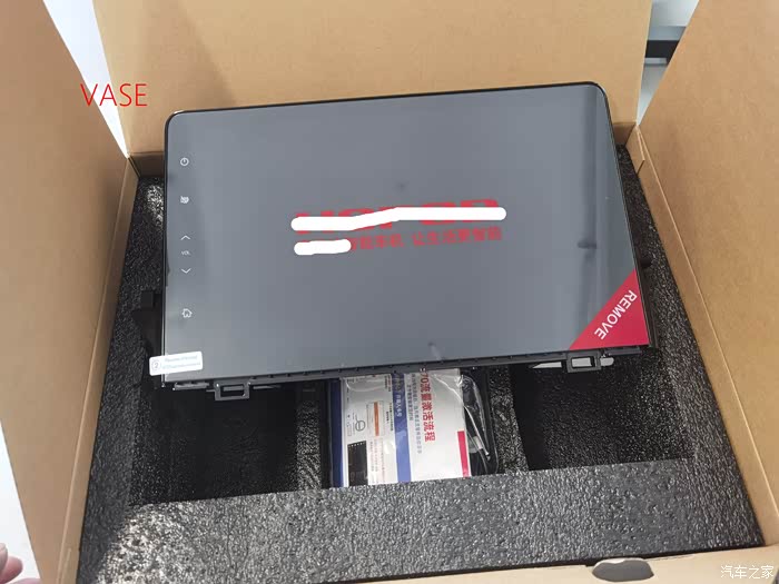

经过一个月等待。终于收到成品了。抹去品牌LOGO,以免有打广告嫌疑。请见谅

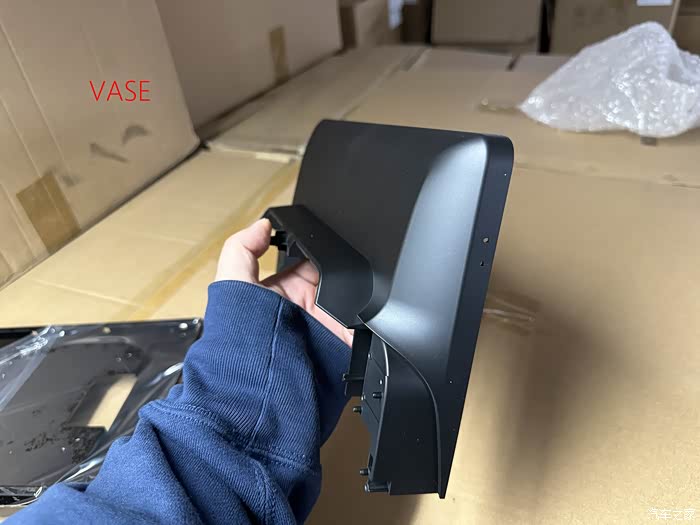

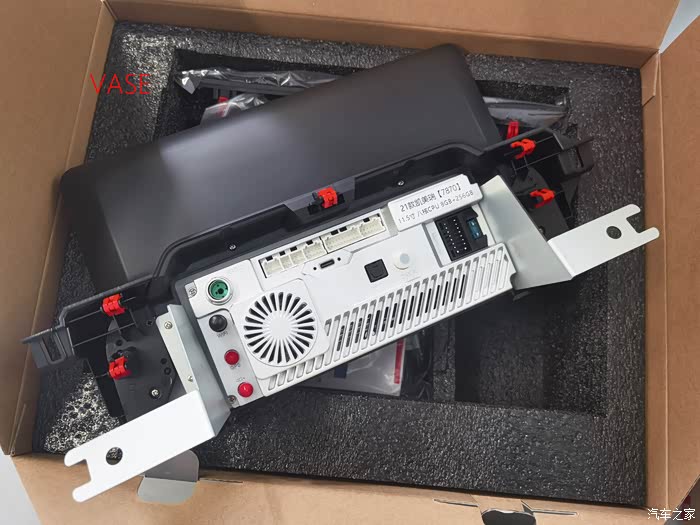

车机背面。标准的安卓车机背面,不同点在于采用了21款凯美瑞专用外壳。并且加了螺丝固定支架。更安全可靠
我买的版本是搭配展锐7870芯片的8+256G版本。外观做工非常不错的
侧面。模具,做工有大厂风范

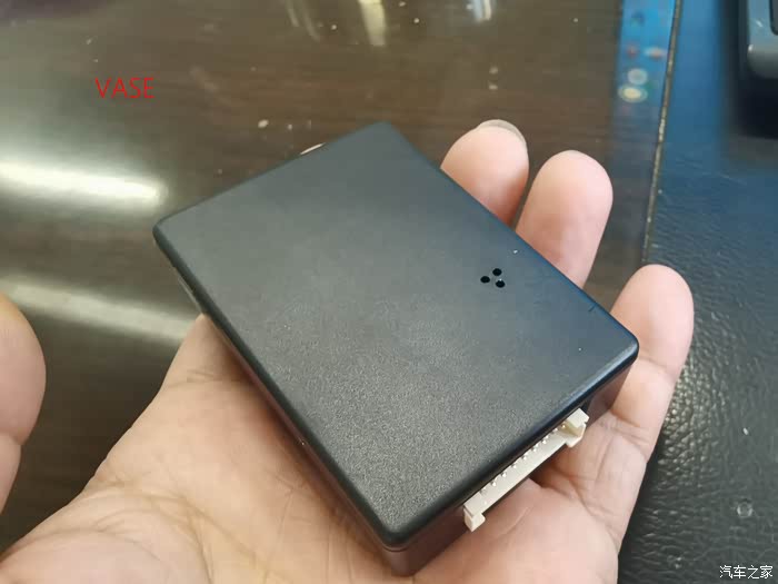

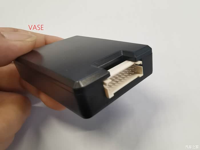

配套来的协议盒。据说是该厂家自研的。个人觉得外壳比较丑
忍不住把外壳更换成我自己做的。体积减小,更适合自己的审美了

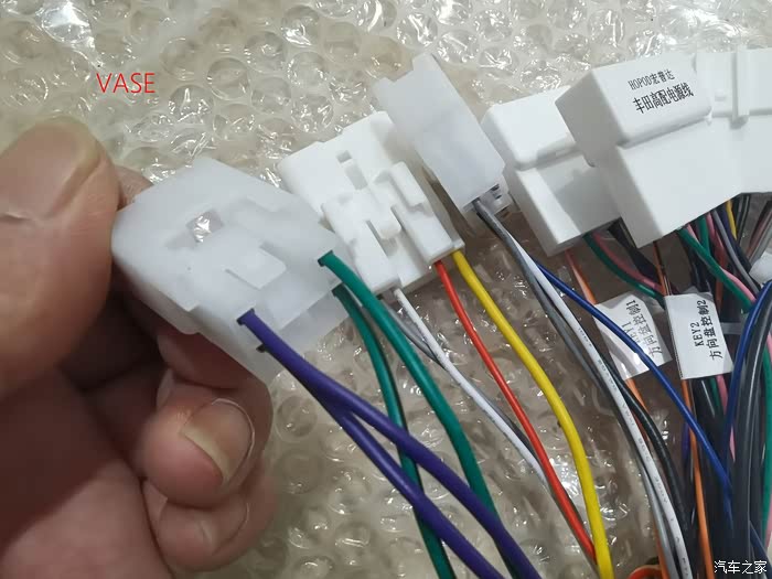

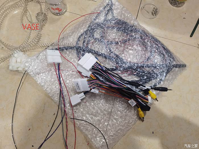

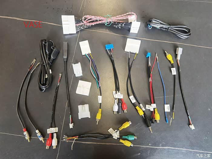

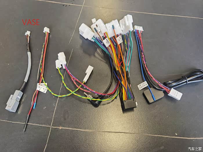

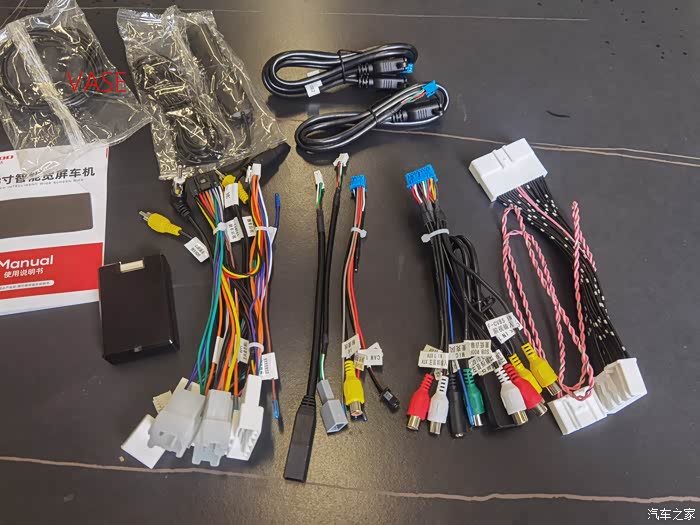

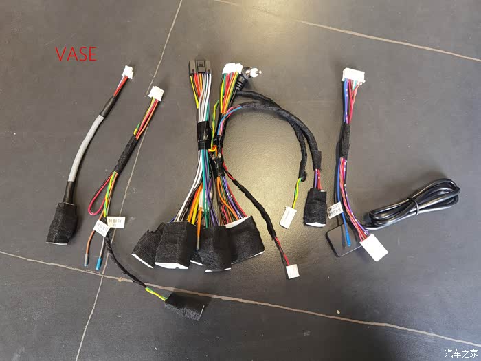

配套来的线束。好多线好多插头
这种插头和线束个人也不喜欢。自己动手改造一下吧
能用进口插头的尽量替换。部分线束也替换成进口日规线
经过精简与改造。最后线束如此
包扎后的车机线束成品
这是精简掉的多余线束与插头

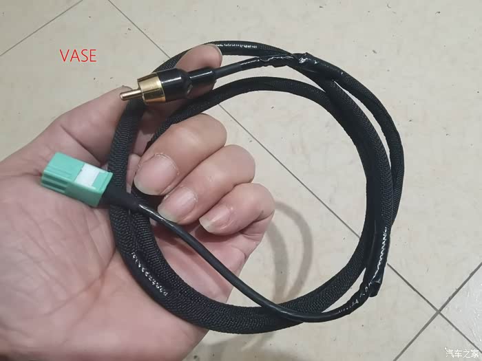

顺便做一根马克莱文森同轴传输线

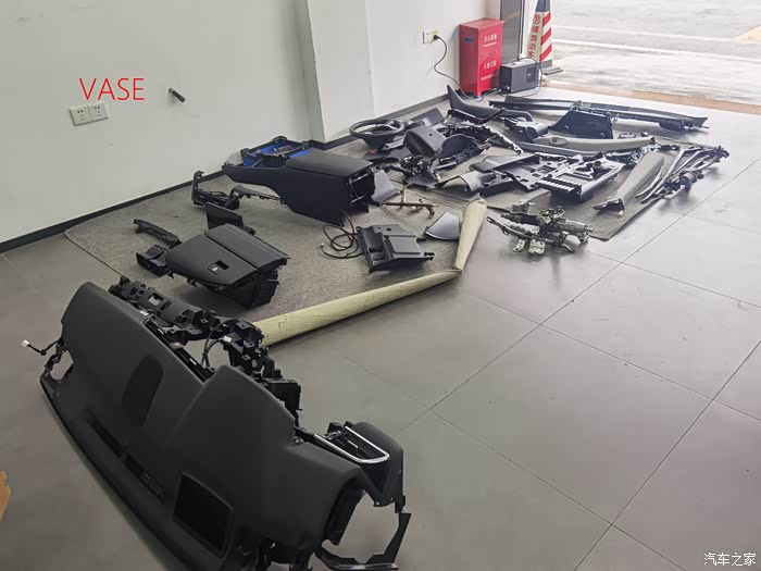

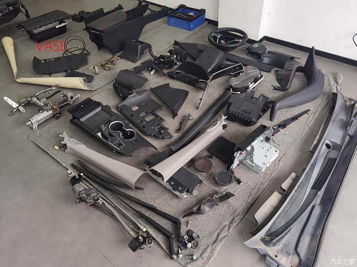

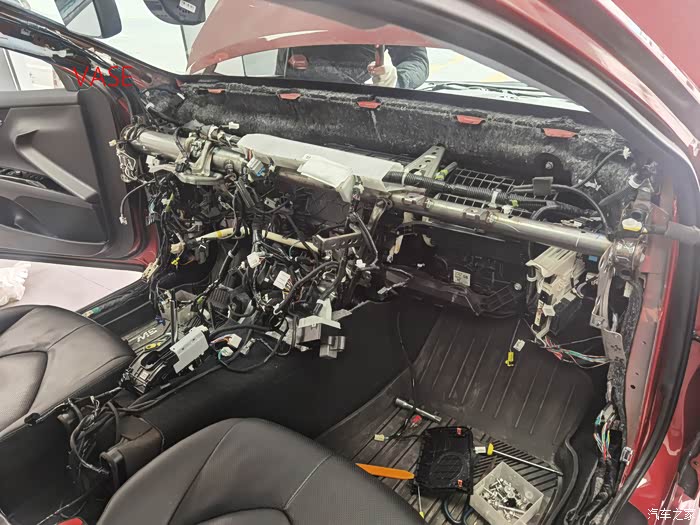

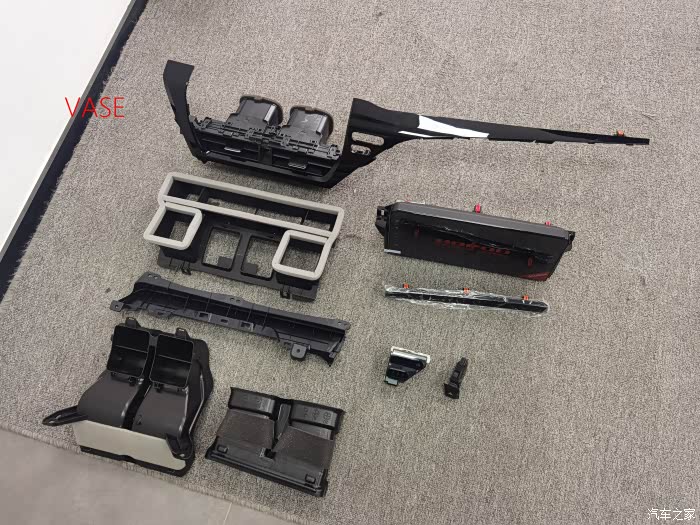

开拆
越拆越多了

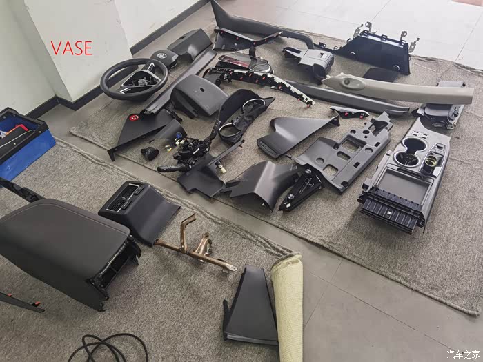

铺满地面的仪表台零配件
(一个仪表台就包含这么多零件,丰田收你20W不过分吧
拆成这样都还不行呢

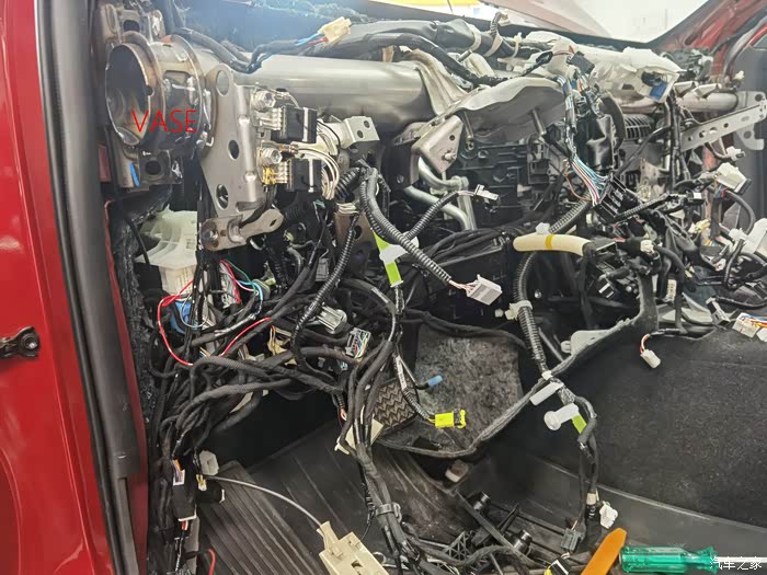

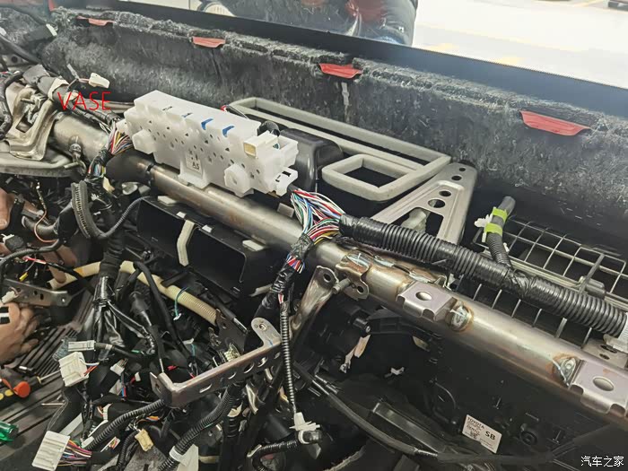

因为要松开这根大的横向圆管
开始做复原工作了。牵一发动全身的典型

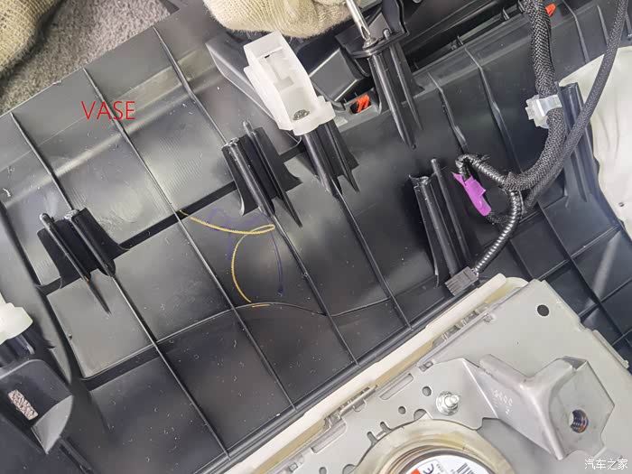

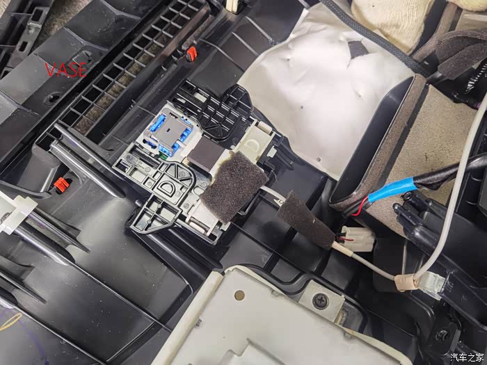

仪表台下方的原车GPS天线已经用不上了
拆除GPS天线。减轻负担,减少异响源

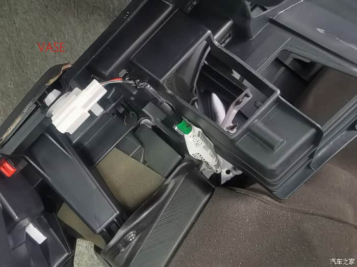

这个插头线有异响,顺便处理下。(NanoE纳米负离子插头线)

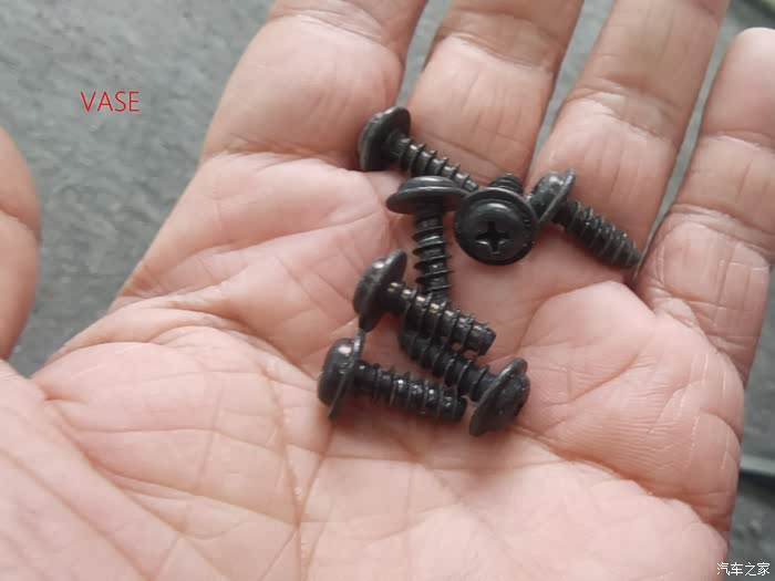

仪表台更换配件还原后,会多出7跟自攻螺丝。和2根车机螺丝。
*友情提醒:如果你也这样改,最后多出的螺丝数量对不上,请返工!

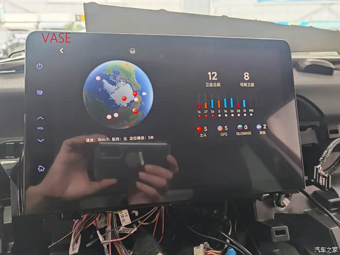

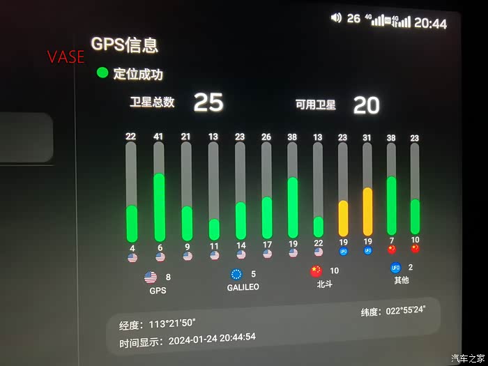

GPS天线试验,最终放在副驾驶A柱。天线忘了拍照了,唉

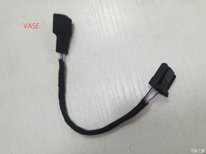

友情提醒二:应急指示灯开关需要这样一根转接线。这两个插头非常之难买到。需提前准备

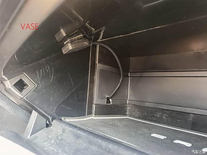

联网方面,车友教我申请手机卡的副卡,与主卡共享流量。好办法
SIM卡的外挂卡槽盒我放手套箱。挖孔比较难看,以后再完善
实际使用,GPS天线放A柱无问题。搜星快速正常

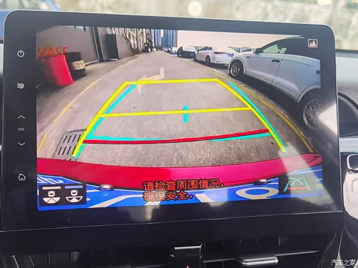

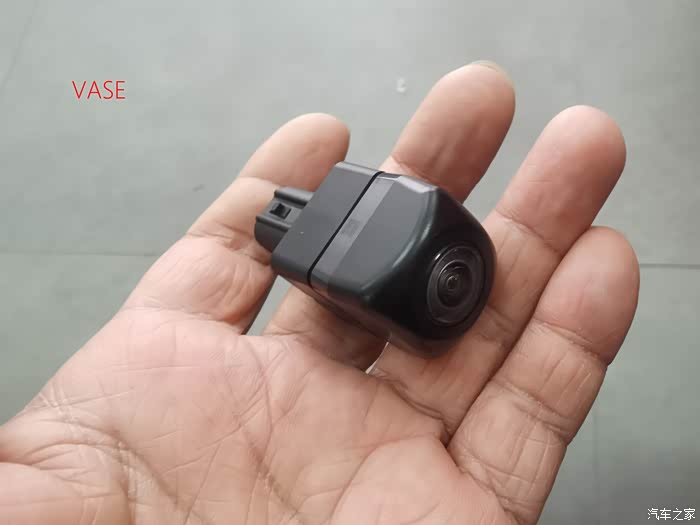

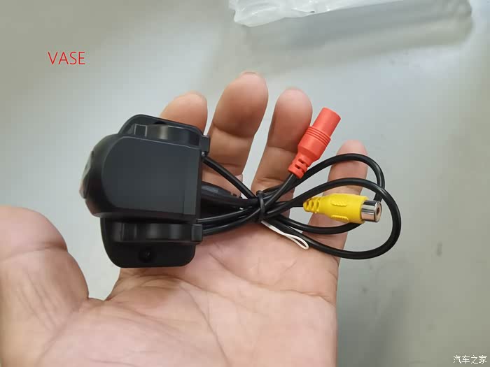

车机套餐配的倒车摄像头,样式不太喜欢,布线也麻烦。就弃用了
用回原车倒车摄像头
But, 这个原车摄像头像素太低了,配不上2000x1200分辨率的车机屏幕啊。这个以后再想办法改进了

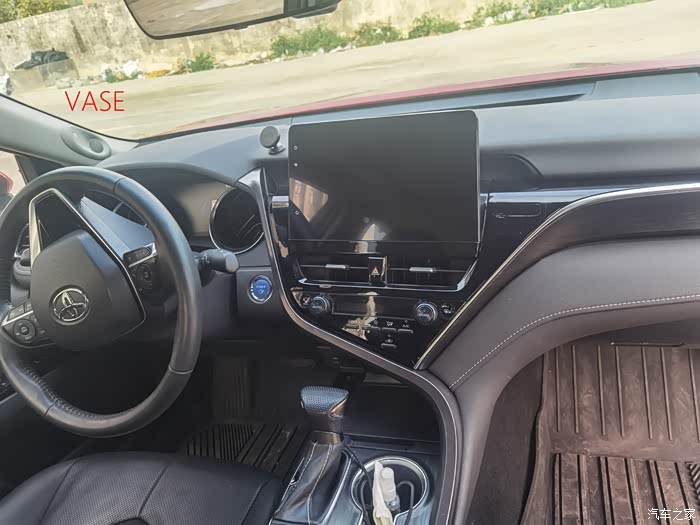

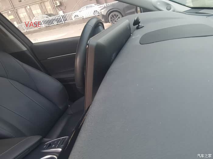

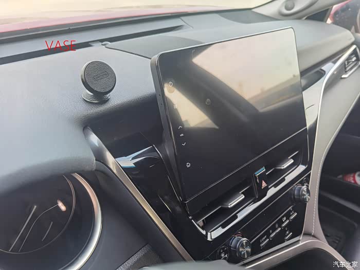

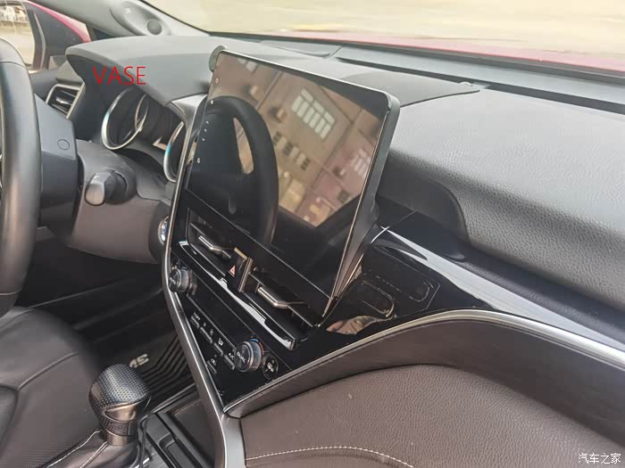

车机安装后效果,左侧面
车机安装后效果,右侧面
车机安装后效果,正面。
车机安装后效果,背面。
看习惯了21款凯美瑞的A导航,对于这个宏*达导航车机是容易接受的。看不出是后改第三方车机。外观很满意

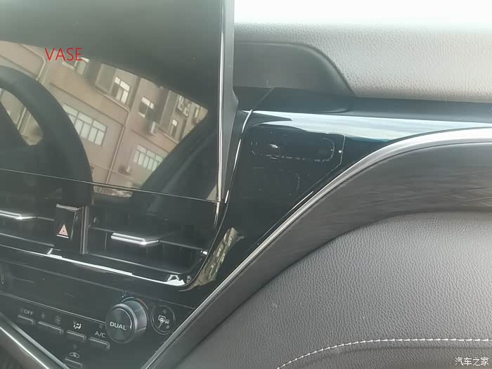

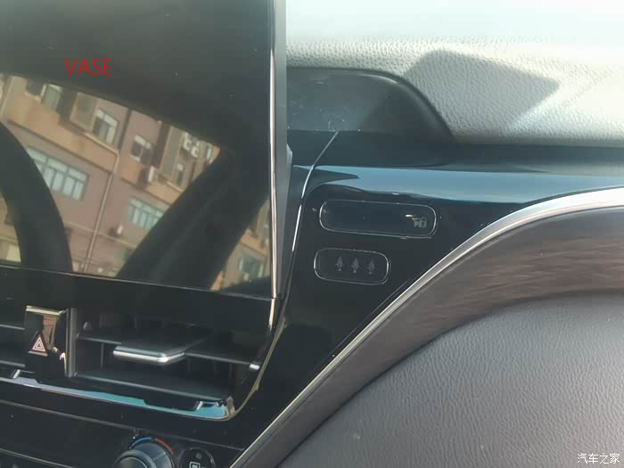

本人不满意的是这个。安全带指示灯居然是透明的。不美观
试一下贴浅黑色大灯改色膜。也不好看。可能最后得做一个黑色光学指示灯罩来魔改才行

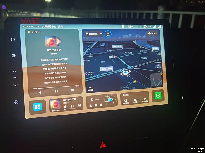

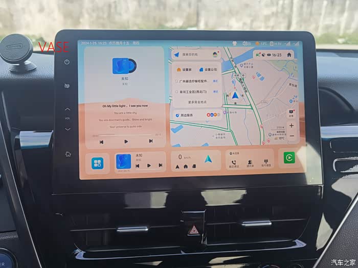

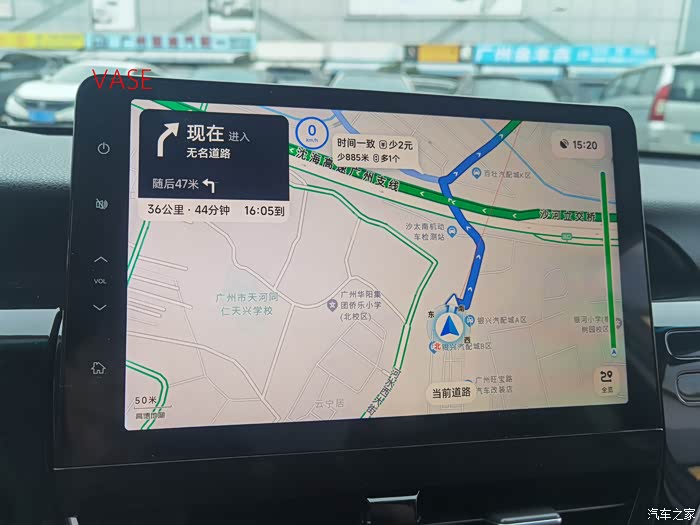

开机界面。屏幕细腻,色泽好。发挥了11.5寸2K屏幕优势

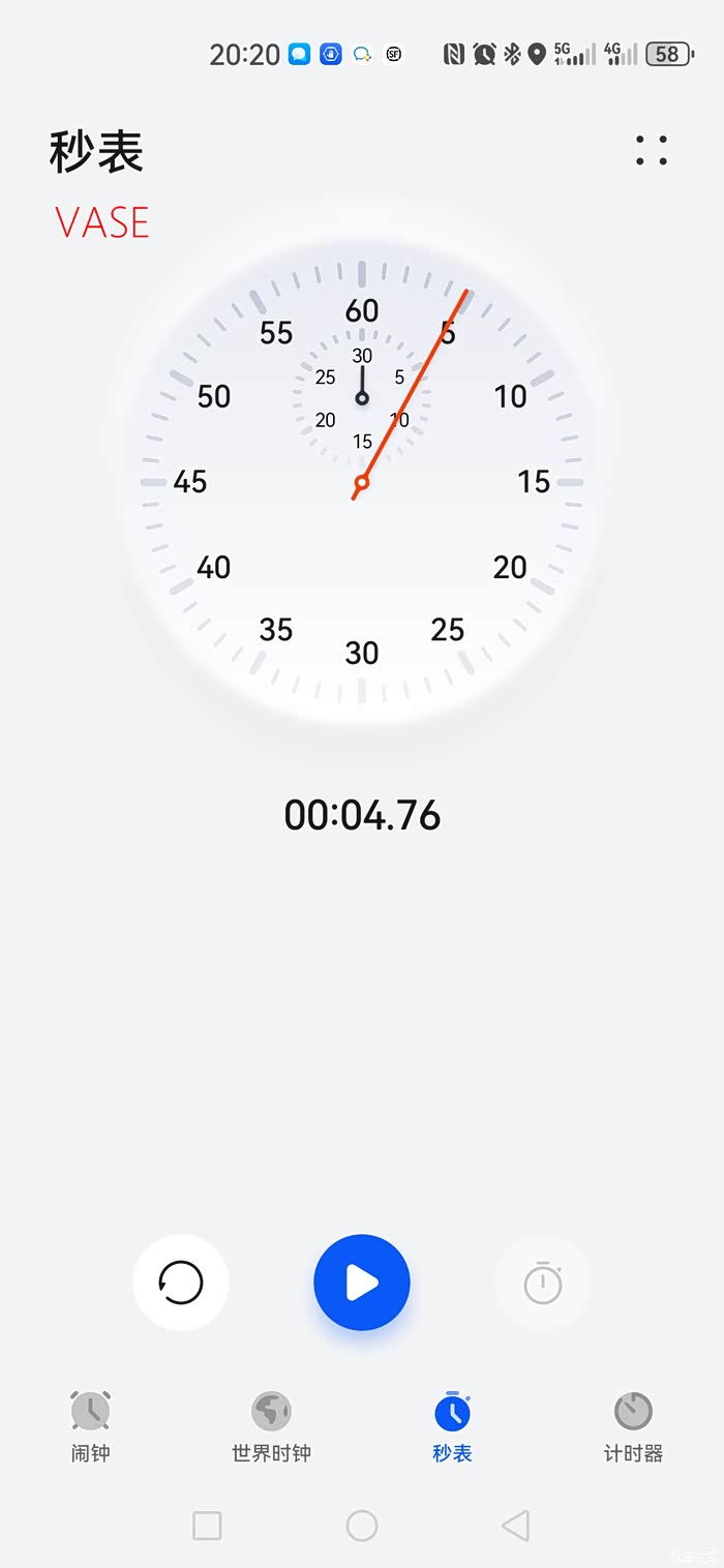

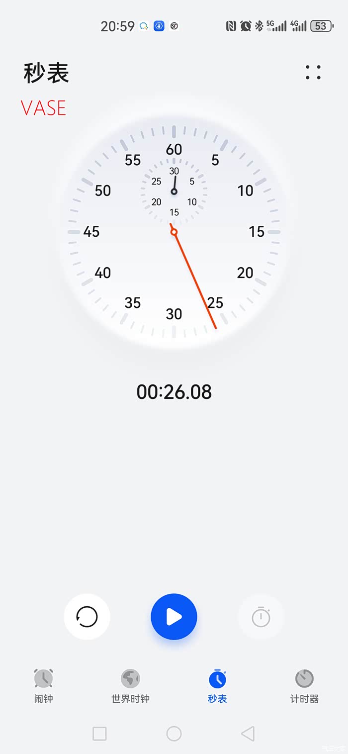

关闭休眠模式,从点火到车机加载完毕默认程序,用时26秒
打开休眠模式,从点火到车机加载完毕,只需要4秒多。速度是非常OK

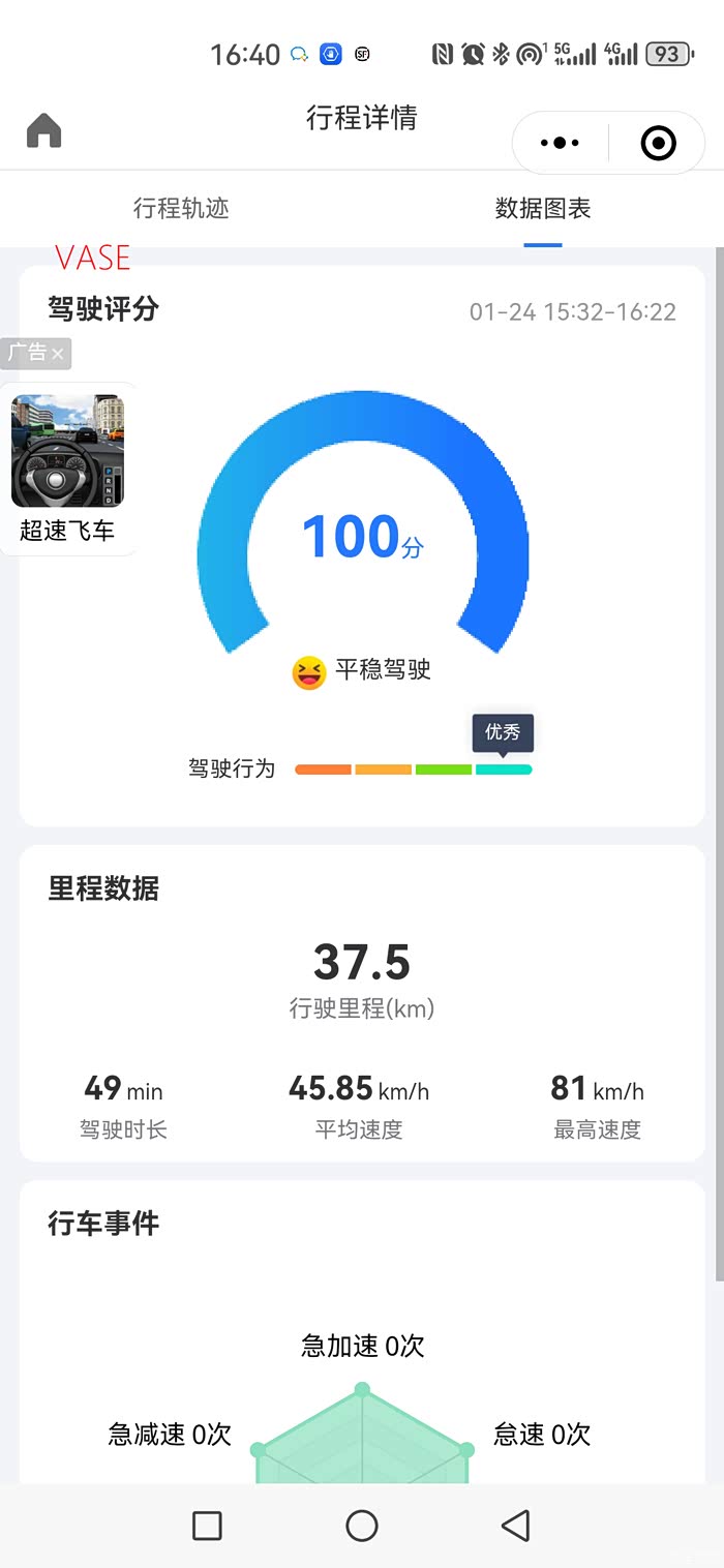

自带一个软件,能给你手机推送行程轨迹和数据图表。类似阉割版的丰云行吧

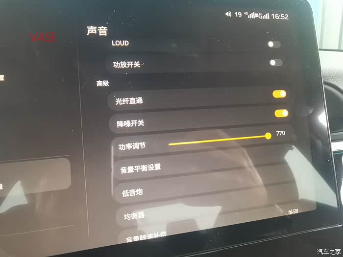

关于这个宏*达车机的音质。我发现用同轴声音比模拟更Q弹,更圆润。用同轴连接马克功放,音量受控,方控正常。比较诡异。
而打开光纤直通,声音会变混沌,不明觉厉(本人没有接收光纤信号的功放)
需要提醒的是:如果有车友用这个同款车机,觉得声音偏大或者偏小,可以在声音设置选项调节“功率调节”来取得所需音量。

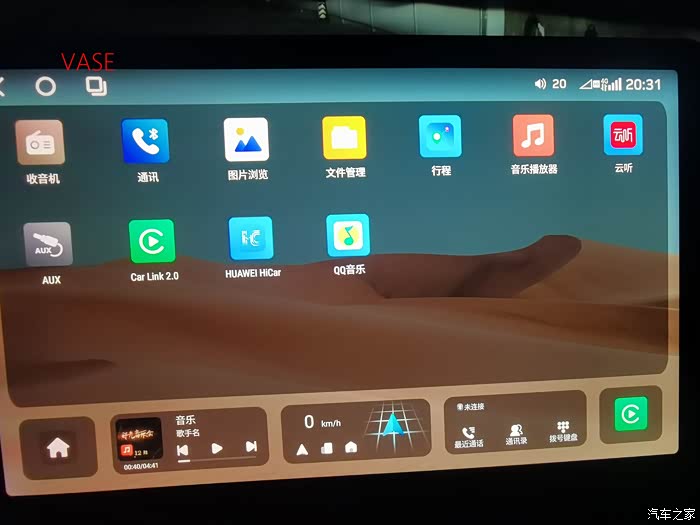

软件和系统方面。强烈建议从这个文件管理文件夹里面安装你需要的软件。会比应用市场上的更加稳定好用。
例如:我在应用市场安装QQ音乐,会出现卡死,方向盘控制无效的情况。改从文件管理里面安装的QQ音乐就一切正常。
高德导航非常好用。也建议从文件管理里面打开安装。
高德导航能穿透仪表盘和HUD的路口提醒。有原厂车机的味道了
更加美妙的是,它这个GPS混音非常棒。高德导航的播报语音是从中置喇叭发出的。这点出乎我的意料。有中置喇叭的车友有福了!
这个后市场导航车机总体符合我的预期。从此有源源不断的新歌可听了。再也不必开手机热点,打开外挂播放器点击放歌。实现了车机的自身联网。方便快捷得多。
