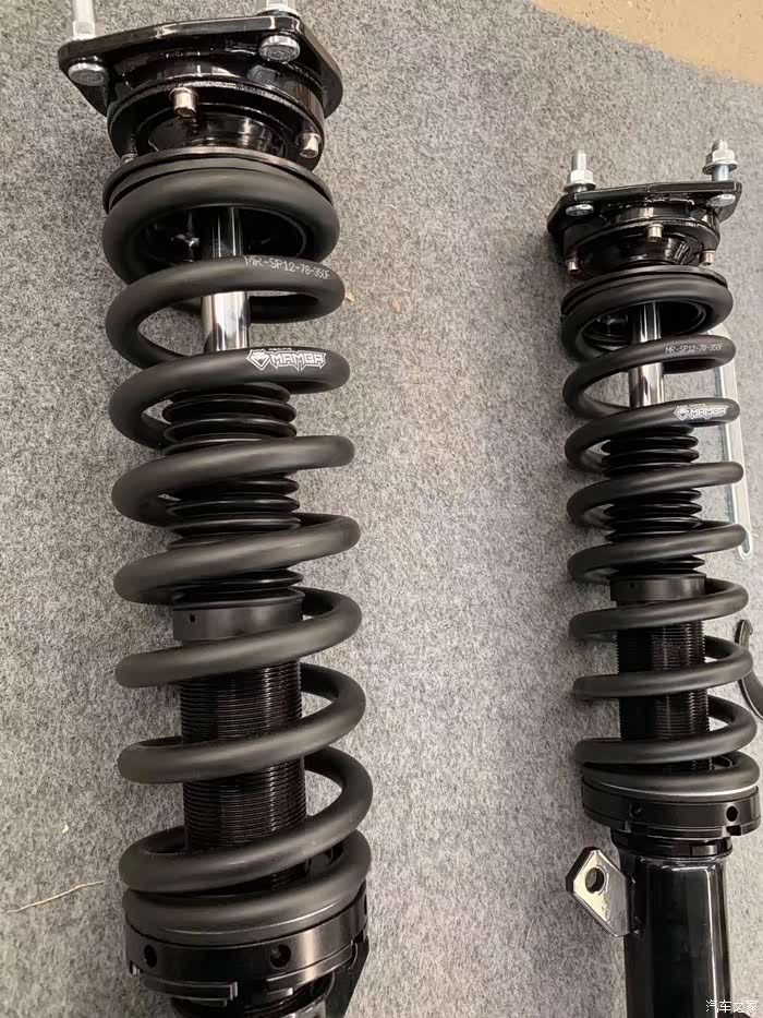

首先减震器的选择是重中之重,这要看你自身的使用环境来看,长期公路行驶建议上全新的FSD减震,此款减震在2021年才在官方发布,更换便宜且厂家质保比较划算。
其次是轻度越野玩家,大家都知道唐的600匹马力和950牛米扭矩,4.5S的零百加速成绩,但唐的越野性能鲜有人知,上山能与帕杰罗一较高下,下河能与吉姆尼一番抗衡。但是作为一个新手玩家该怎么选择,我建议选择一个好一点的油减,并且升高1寸。

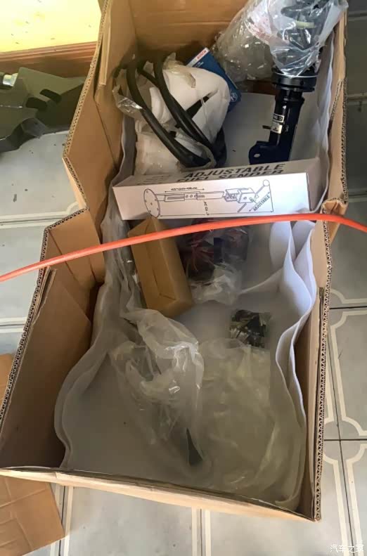

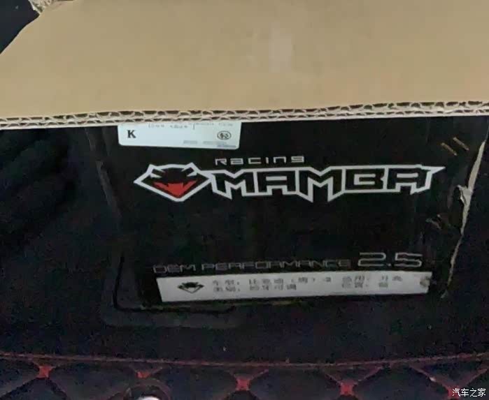

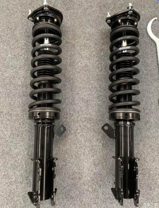

最后是我这种越野爱好者,炮弹坑交叉轴对我来说那都是家常便饭,搓板路120也是无所畏惧。这时候就需要一个好的氮气减震了。氮气减震我选择了黑曼巴的氮气绞牙,首先性价比较高,在国产绞牙中质量也较为可靠。

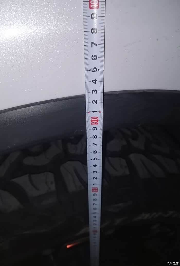

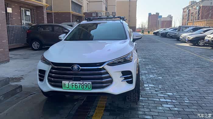

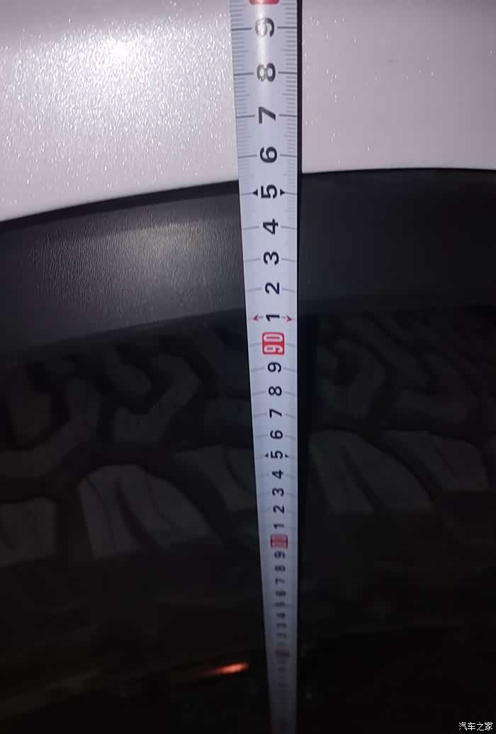

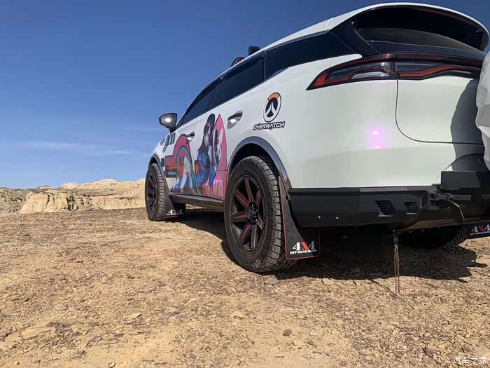

改装前轮眉离地间隙86厘米

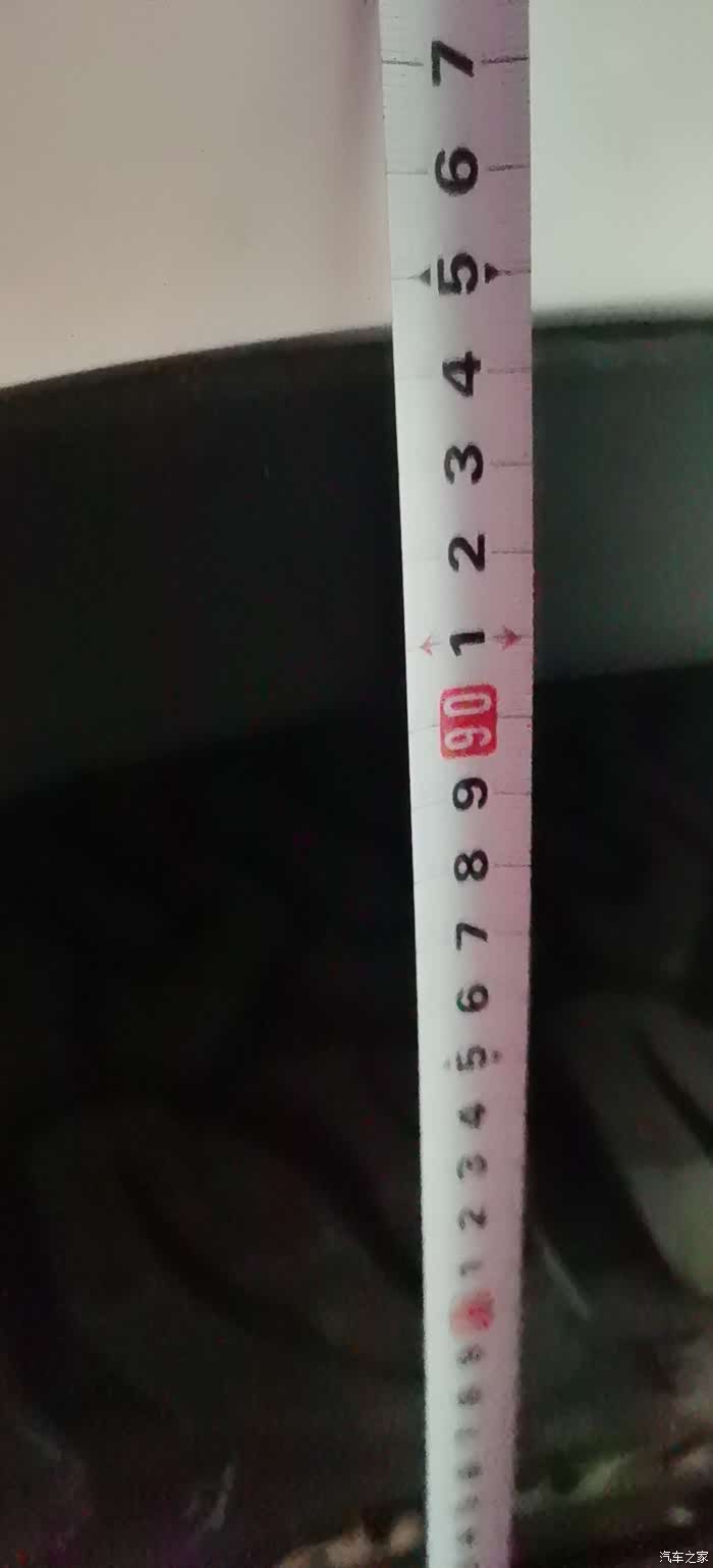

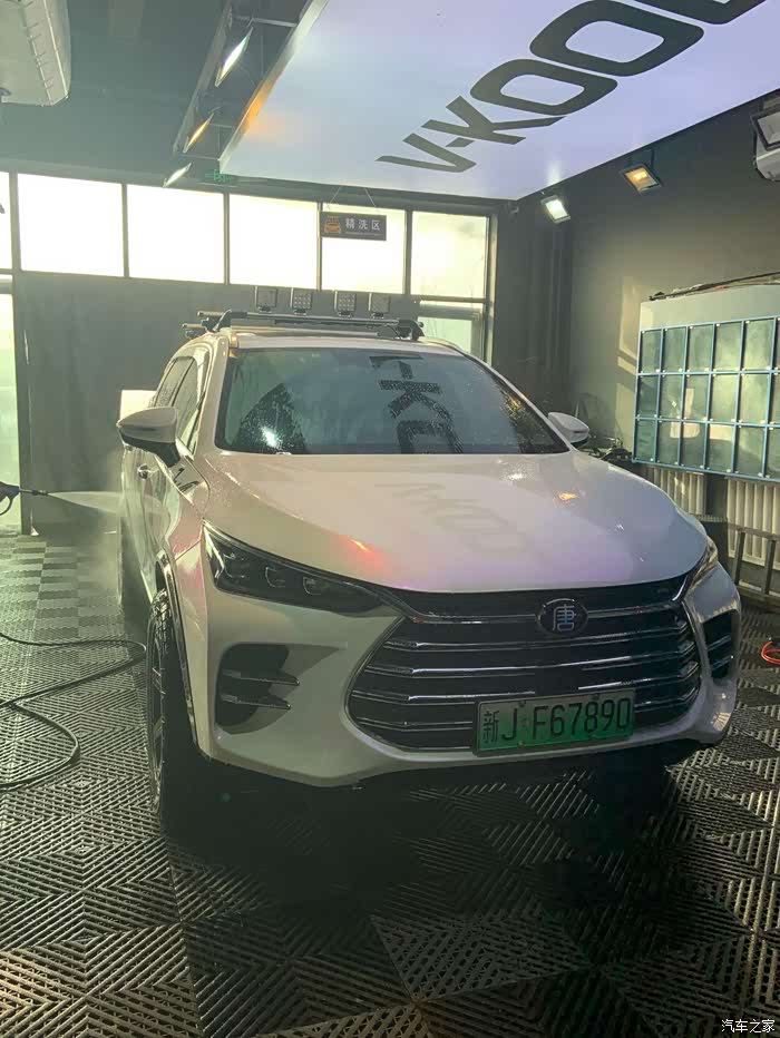

改装后轮眉离地间隙91厘米
改装后轮眉离地间隙91厘米

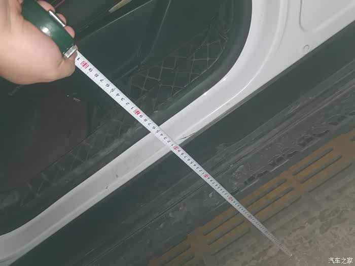

侧踏离地间隙28厘米。个子小点的得爬上来。
哈哈哈哈
哈哈哈哈
改装后离地间隙

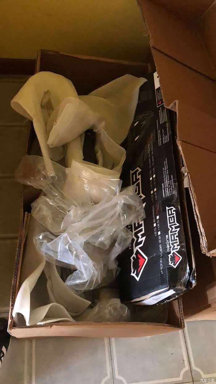

黑曼巴氮气绞牙:4个,9600元,安装调试工时费1200元

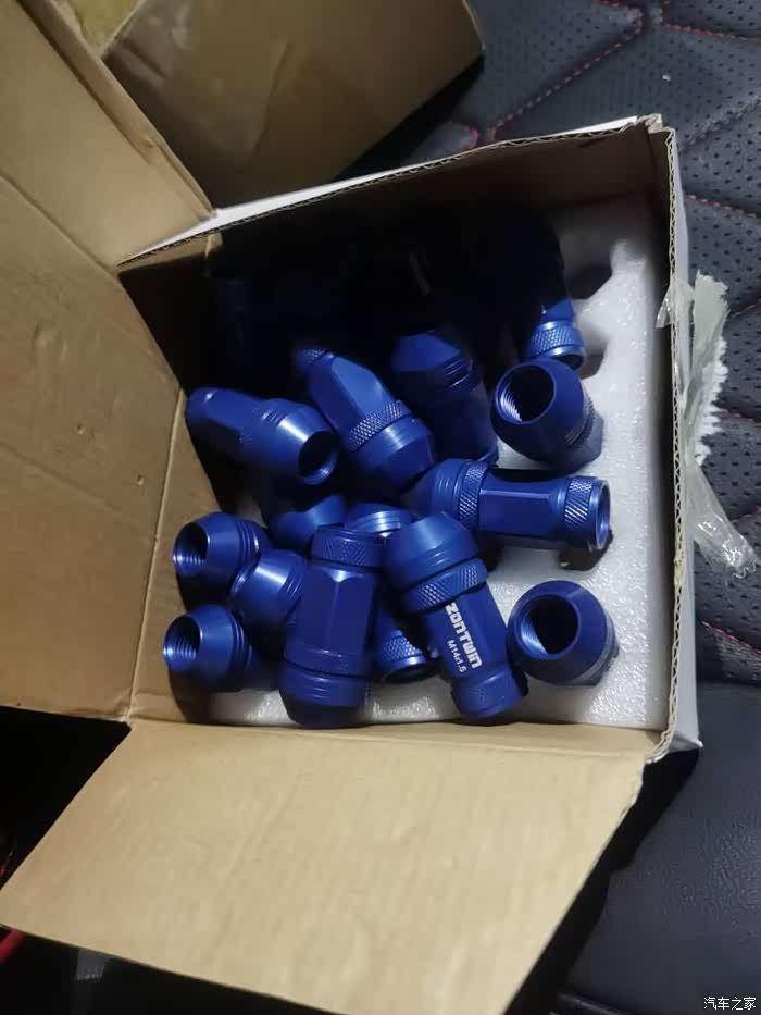

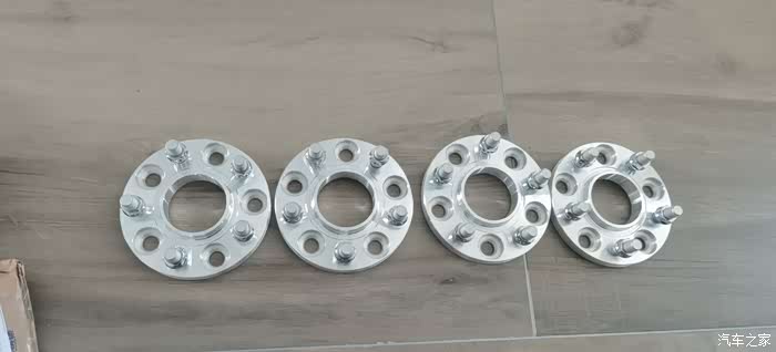

15MM竞技锻造法兰盘:4个,2000元
锻造螺母:20个,1000元

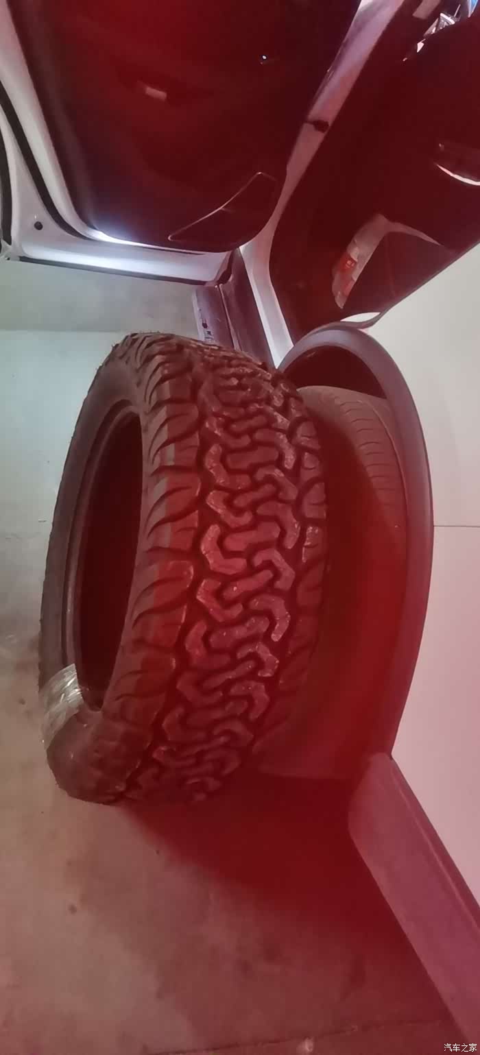

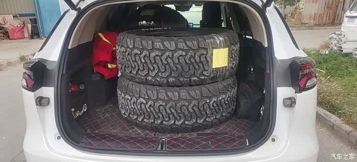

撼路者265/55/20AT胎:4个,5000元
锻造螺母:20个,1000元

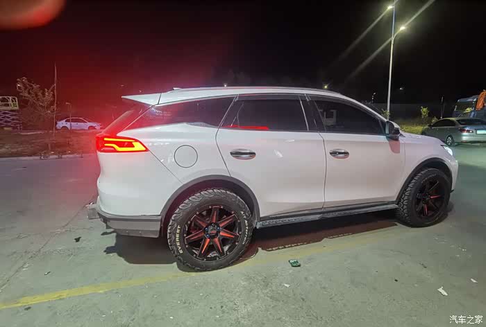

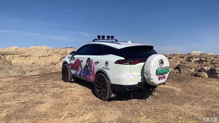

让大家看一下改装后得整体效果。
虽说舒适性差了些,但越野性能提升不是一点半点。

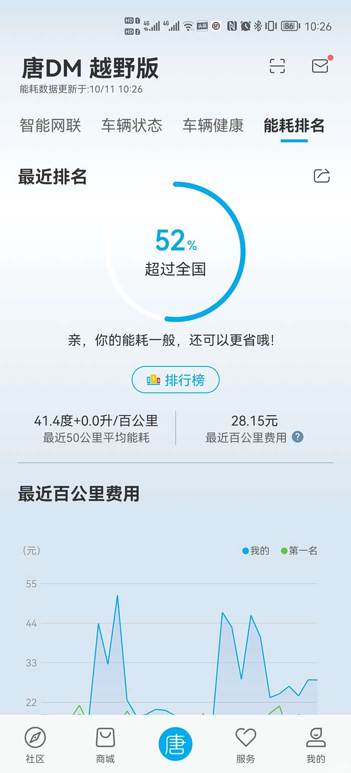

还有能耗,也非常夸张。
大家改装需要谨慎哦。
还有能耗,也非常夸张。
