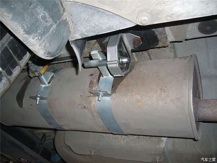

还因近几年出现等红灯怠速时,有类似车上有人抖腿的状况加重,要求维修师傅顺便检查各个发动机机脚,检查中发现上机脚及变速箱机脚问题不大,只是发动机下机脚及过桥支架有胶块裂纹及被挤压掉的感觉,这个还需要从武汉快递发货,只能分两次维修更换,以前发帖告诉大家的排气管两个固定卡子已经烂掉,因没有原厂单独配件,不想更换排气管后段总成,只能用铁丝捆扎勉强使用着,专修店告知可以定制不锈钢的加工件,边让其帮助定制一套后期装上。

2.0发动机的排气管。用了敲打,里面应该有消音管部分腐烂的声音。十几年老车了,质量比以前一年一根排气管的小夏利高太多了。
更换不锈钢固定箍,发现后面排气管托架也断了,好在此店有几个备件,更换新的。
