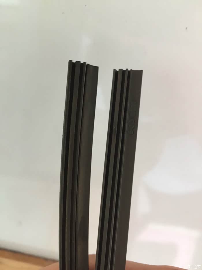

1、第一次换雨刮条,在网某宝上买了三对,才四十块,还包邮,所以,具体质量如何,那就不知道了!
先来一张新旧对比,右边就是新的,几乎和原厂的一样。

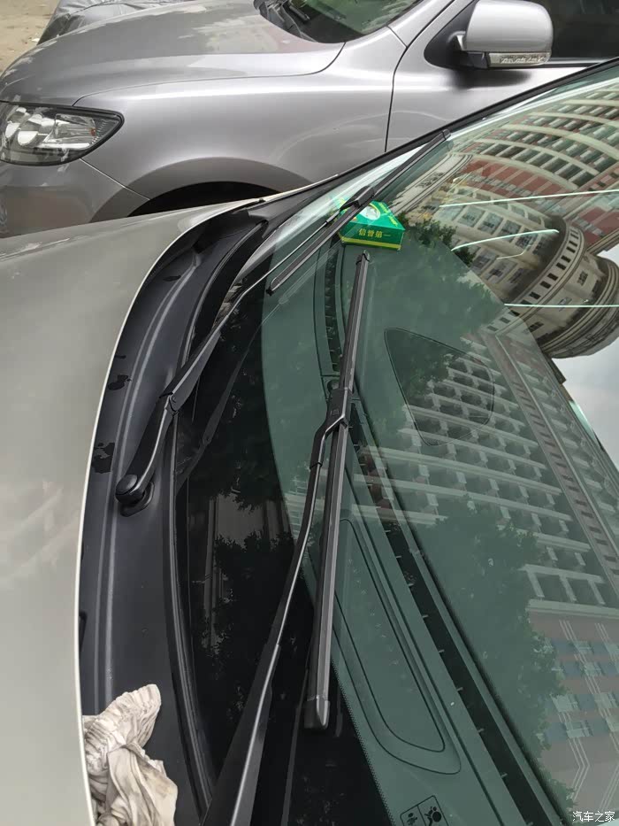

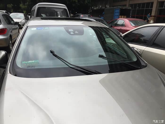

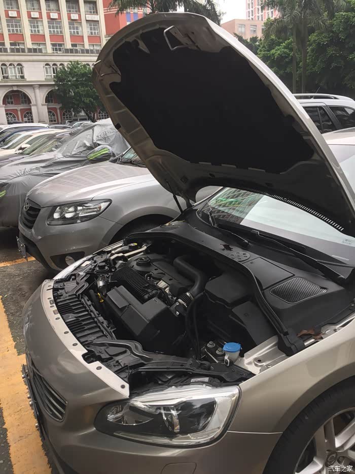

2、我也是第一次换,所以硬掰起来,发现会划到前引擎盖,正确的打开方式是:启动雨刷—在雨刮上升到最高点的时候马上熄火—雨刮就会留在中间,此时扳起来就不会蹭到引擎盖。
拆之前没前没拍,就用这张吧,这是拆下来后的。

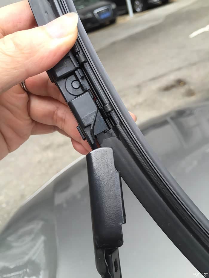

3、拆下整根雨刮,按住雨刮中间那个小方块,同时往上拉,雨刮条即可跟雨刮器分离了!
就是中间那个四方小块往里压,同时抓住雨刮条网上拉就行了,需要用点力气哈

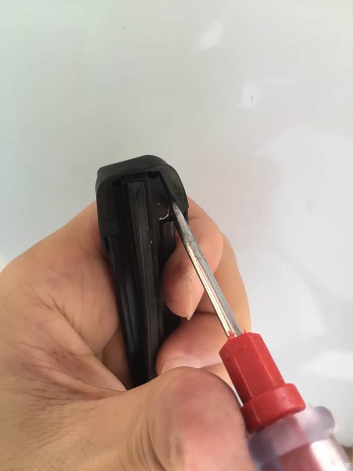

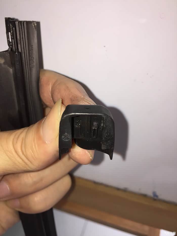

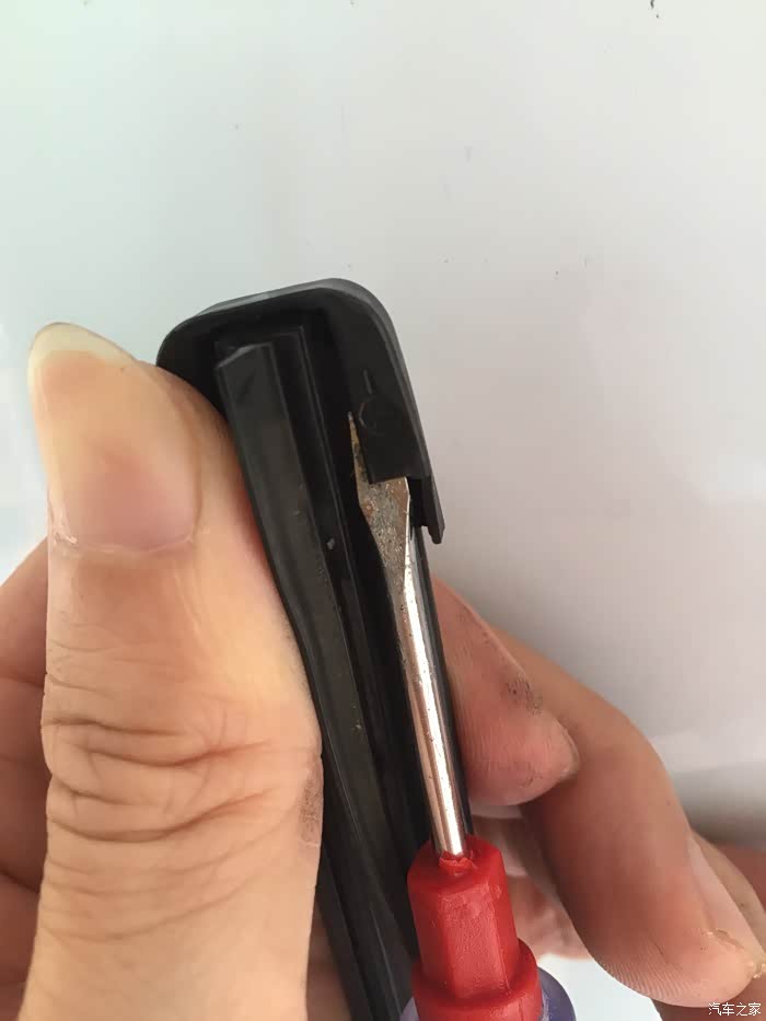

4、接下来就是想办法把雨刮条的胶条抽出来啦!所以,得先把挡住的塑料卡子卸掉(朝外的一头)。有车友说原厂的是一次性的,容易坏,所以大家要仔细看图了,拿一把小的一字螺丝刀,插入卡子缝隙,然后往旁边撬开,不是往上撬噢,
插入缝隙
往边边撬开
下来了,可以看到里面有卡扣(塑料是软的,可以用力,不会坏)

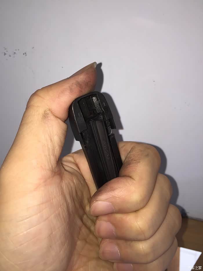

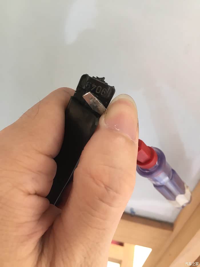

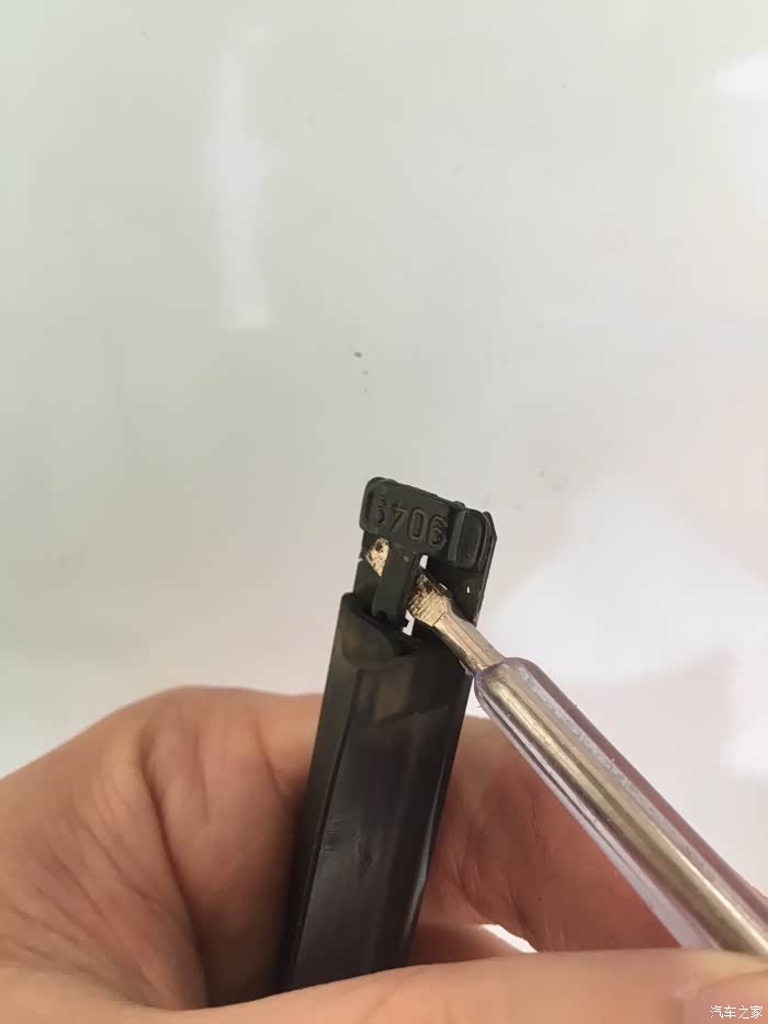

5、接下来就是卸雨刮软条啦,但是,你会发现拉不出来!为什么呢,我观察了一下,原来上面有个钉卡,是可以轻轻撬起来的,拿小螺丝刀撬一下就好啦!
就是这里

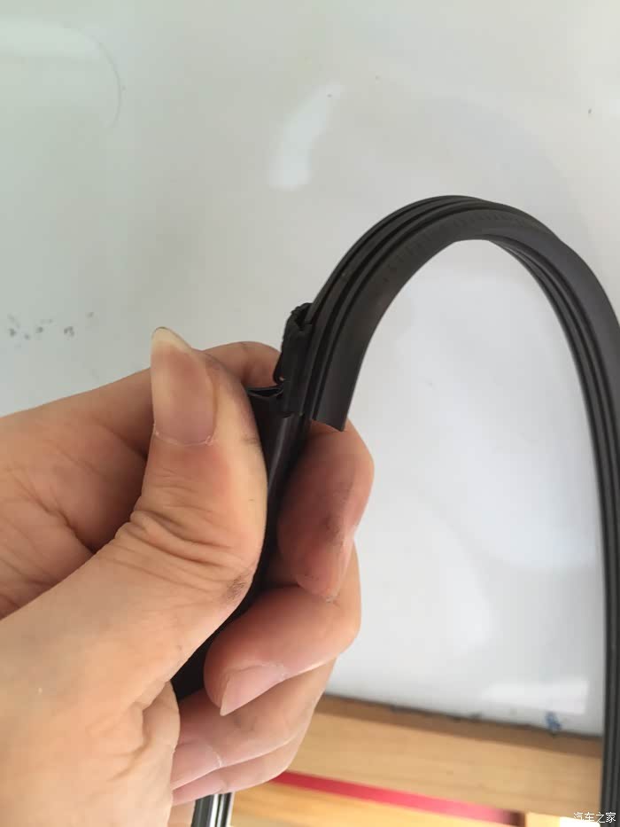

6、拉出软条,换上新条(一条长一条短的,注意分清)

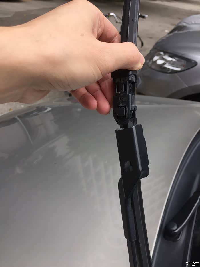

9、最后一步就是装回车上的雨刮器上啦
注意看,不是垂直卡进入,而是带一点角度,这样就很容易进去了!话说,这才是最爽的姿势哈

刮的效果不错,很干净,没有声音,就是还不知道能用多久!

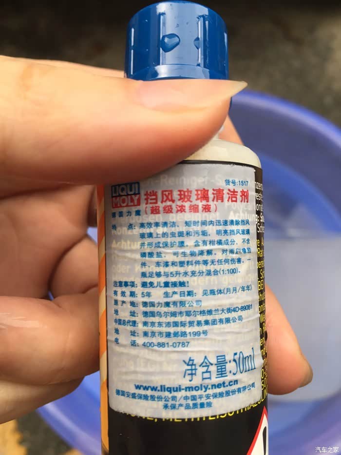

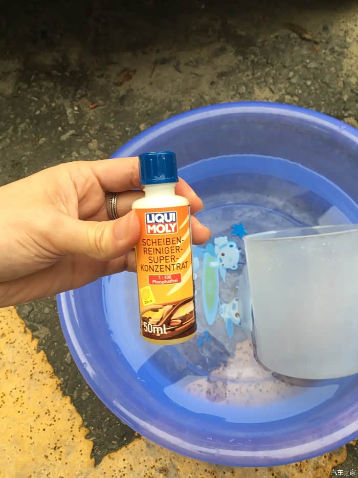

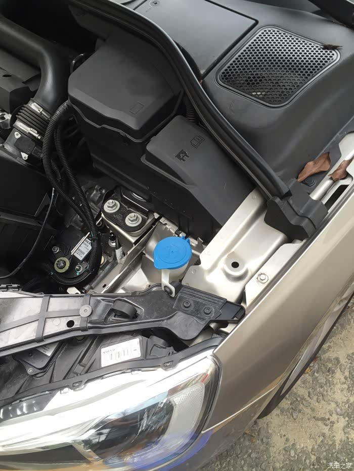

顺便加了玻璃水自己动手,丰衣足食哈
话说把大象装进冰箱要几步???????????
五升清水
这是四儿子送的
不是打广告

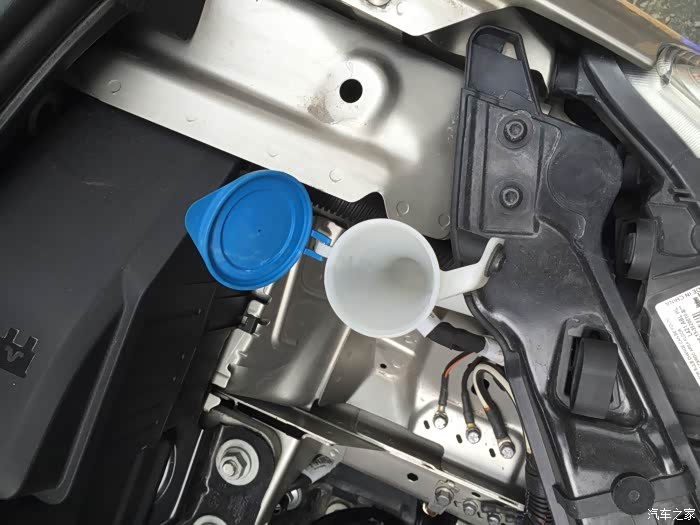

是的,就在这
灌进去即可

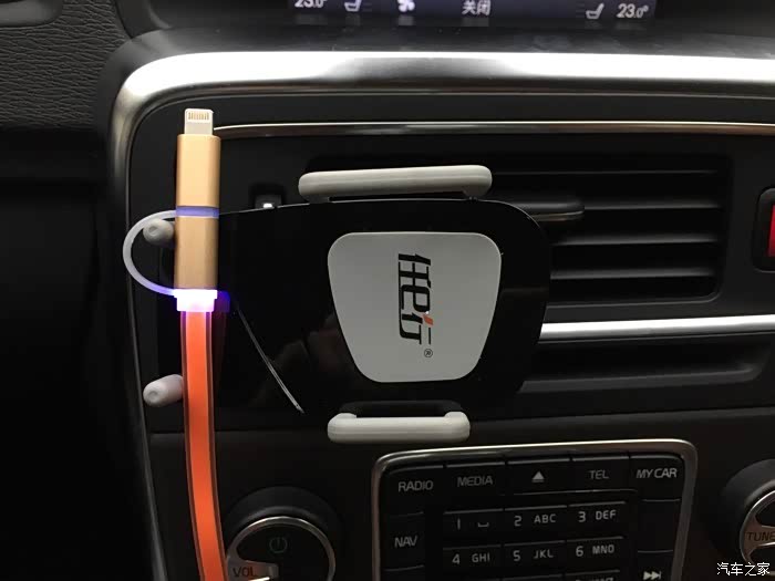

搞了个充电线
