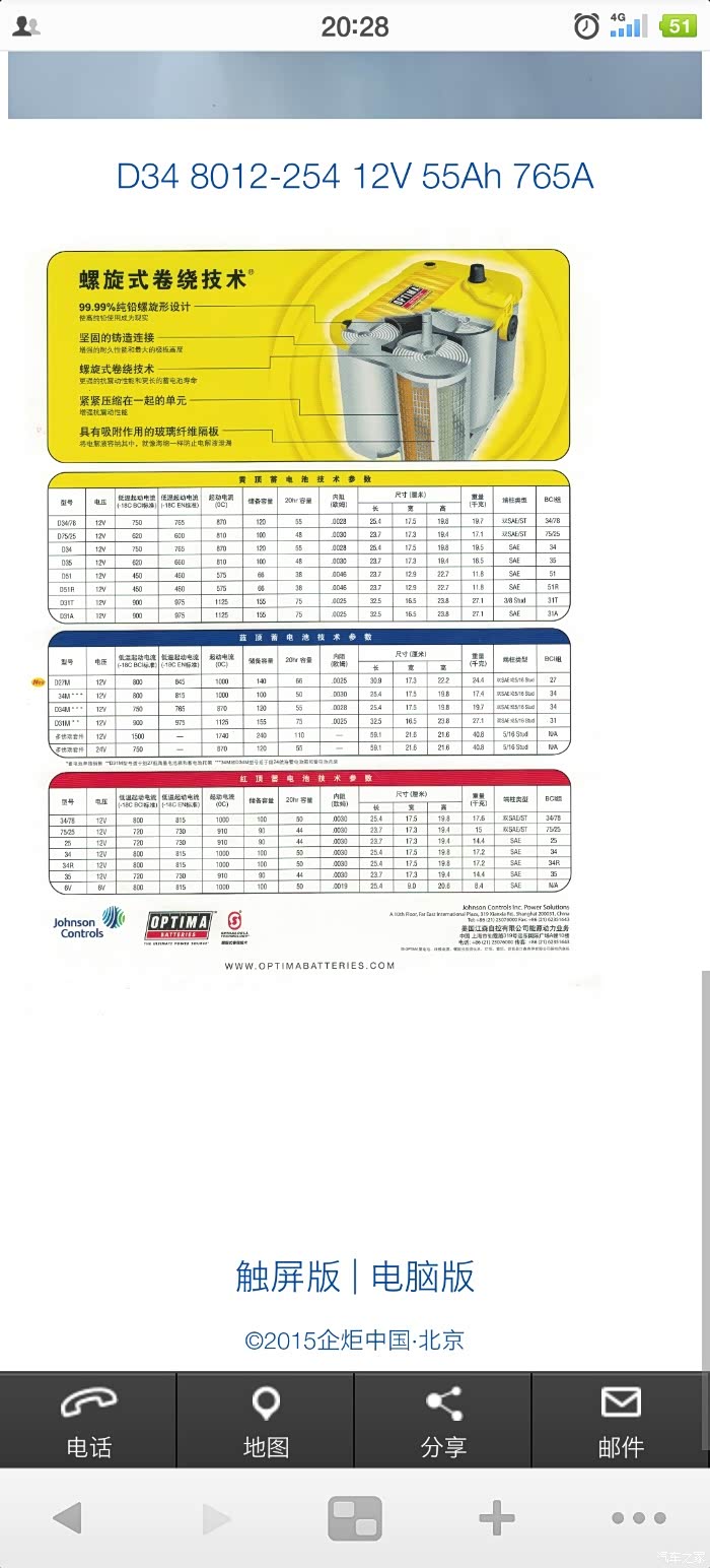

首先是确定换那种卷绕电瓶,国产?进口?大电流?防水?等等。
某品牌的型号表
最后确定,更换奥铁马黄顶。

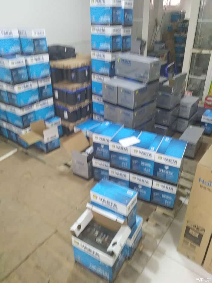

咨询好后,直接开车杀向店里,电瓶种类还挺多。

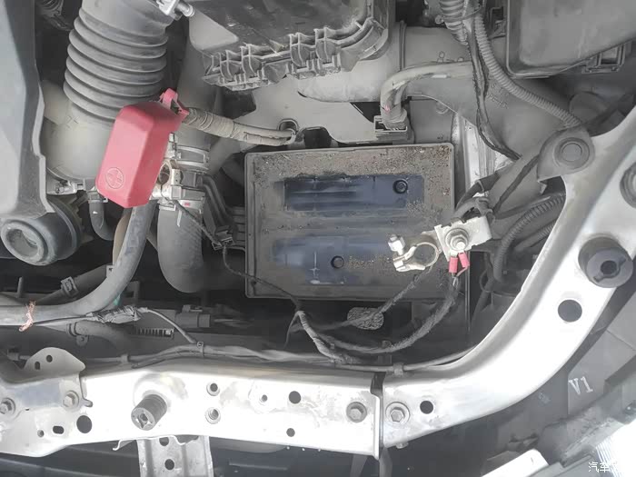

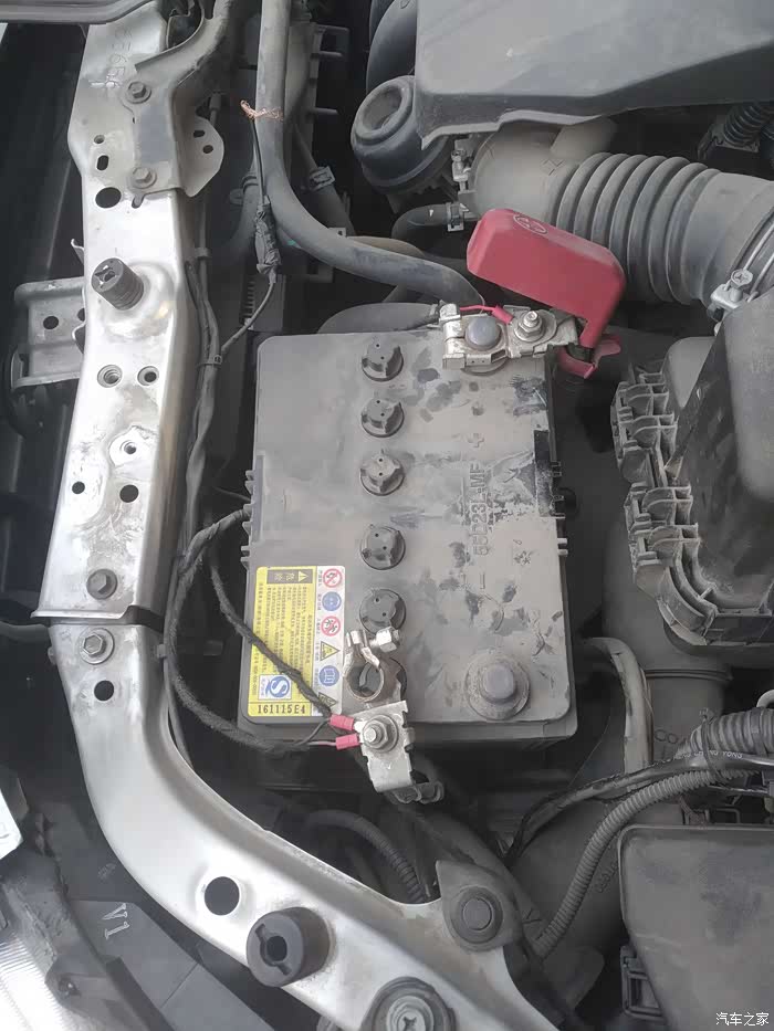

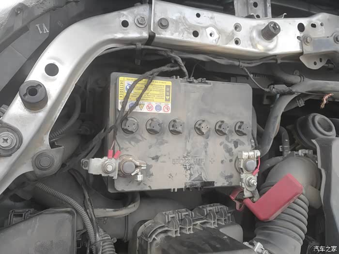

开机器盖子,电瓶已经跟了我2年,被折磨的不成样子。

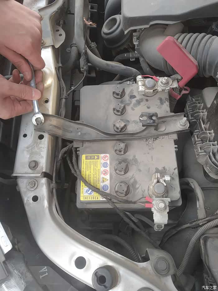

卸
再卸
还卸,这个步骤很简单。

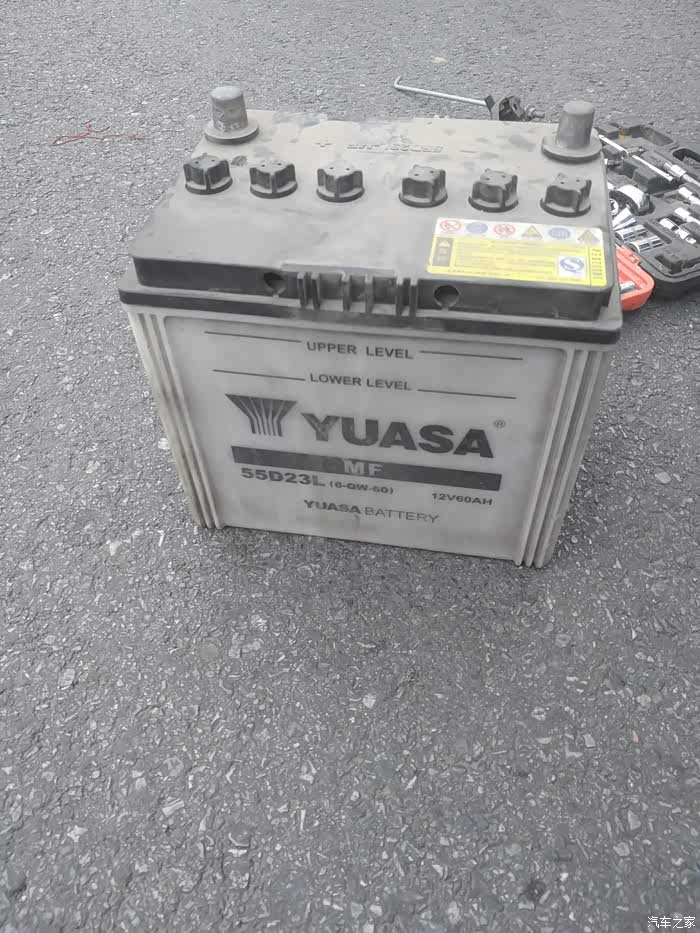

卸下来了,电瓶真沉,气沉丹田,双臂用力,起……
原车配的电频

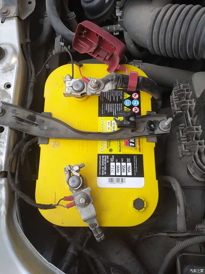

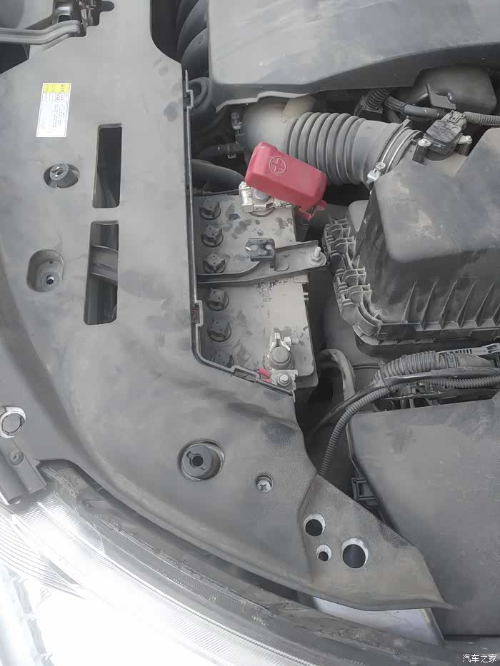

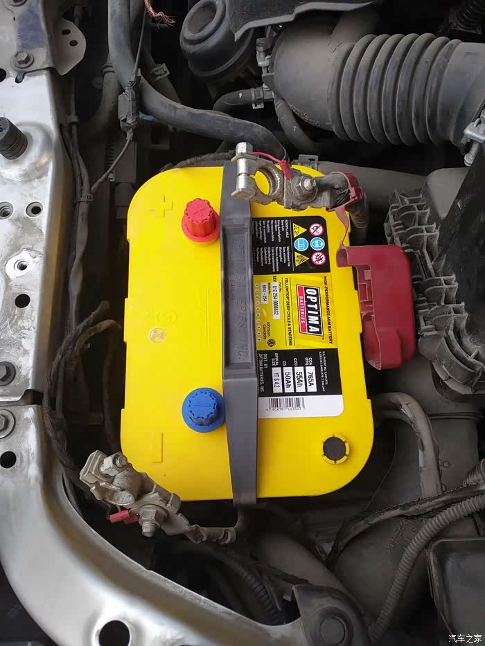

放进新电瓶,也够沉的。调整一下位置,大小基本上合适,就是矮一点点,一会儿地下垫点东西。

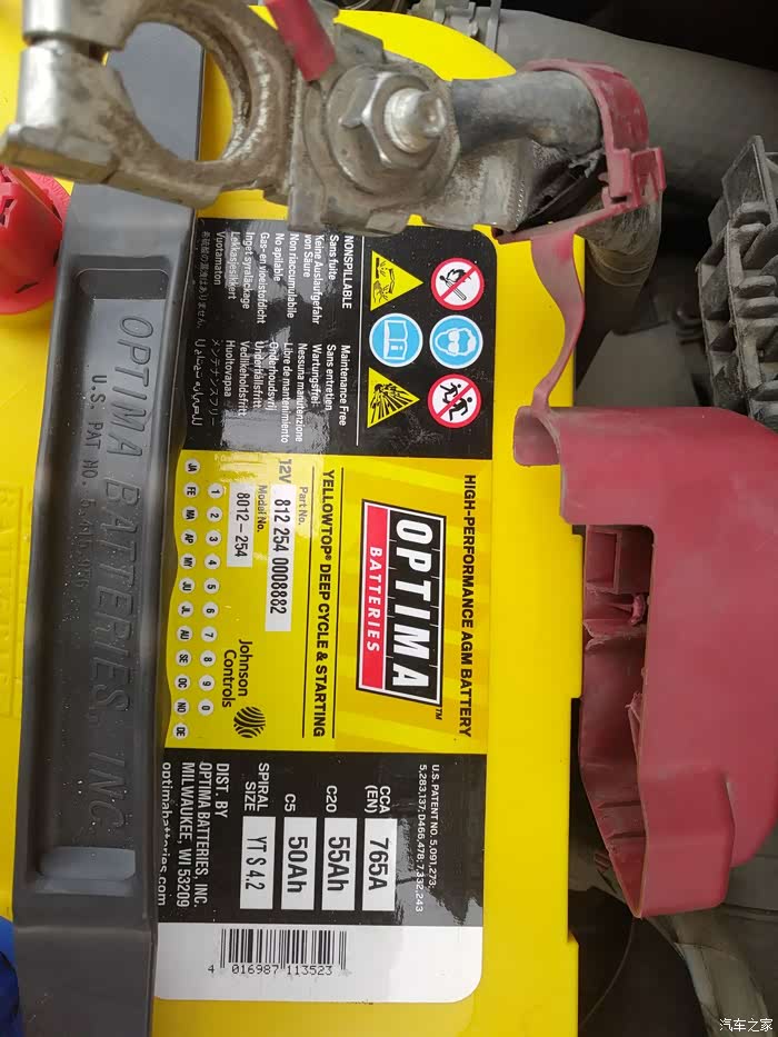

看看参数。

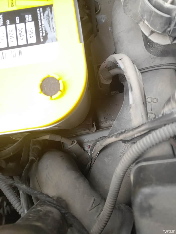

底下垫了几层脚垫。

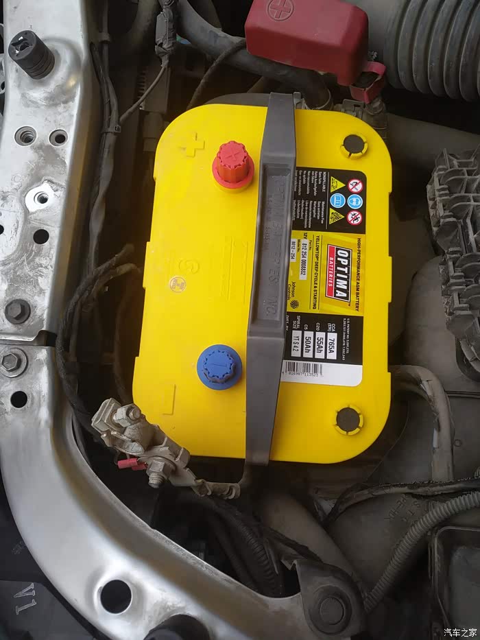

由于两极的位置跟原来的电瓶不太一样,所以红盖就盖不上了。

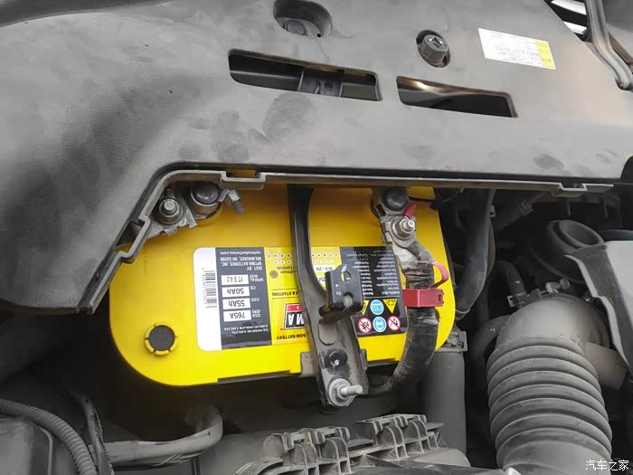

老板比较负责人,大冷天给做的手工。
大概其这就算完工了,插钥匙启动车辆不会那么痛快,需要同时踩油门,要不就会怠速过低自动熄火,等几分钟,然后熄火,锁车,开车,再次启动,就会恢复正常状态了。

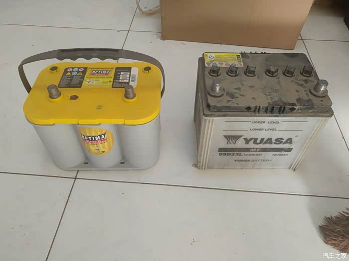

比较一下两个电瓶。
换完后车子明显恢复了活力,比原来有劲了,从此再也不用担心电瓶的问题。
