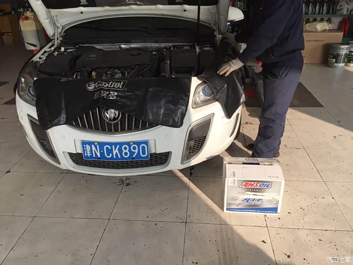

施工店地点,洞庭路和小珠江道交口,杰通汽修,循环机施工费200元,天津市有循环机的地方真不多

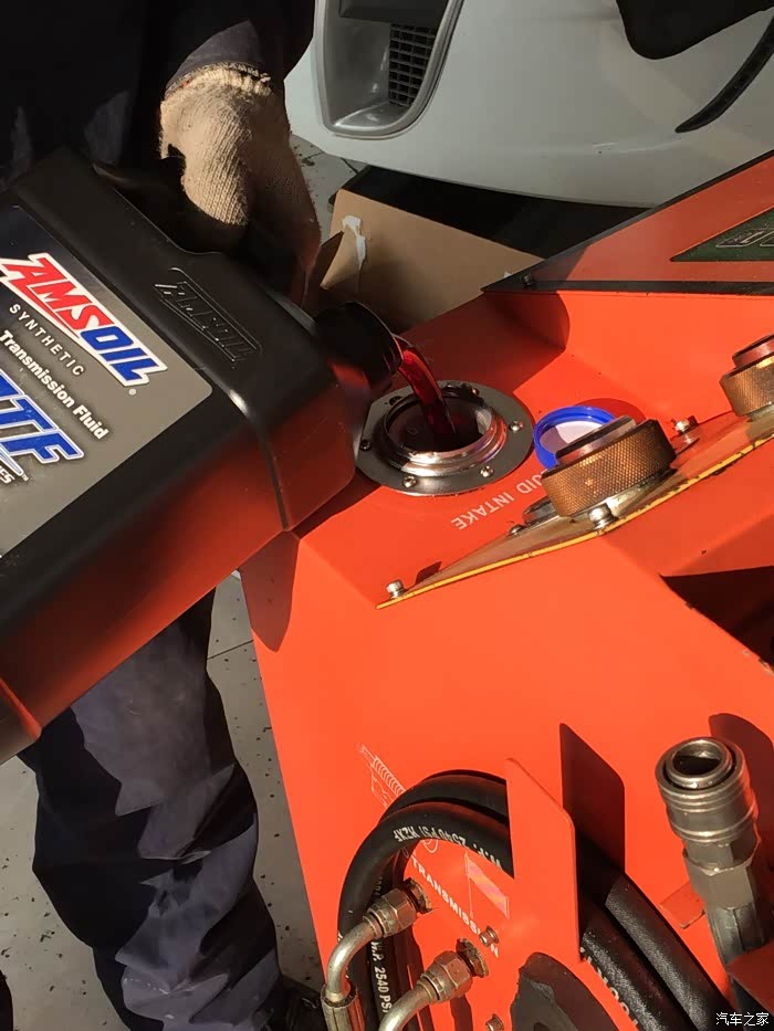

主角:安索变速箱油,全合成。购于天猫,安索授权店。

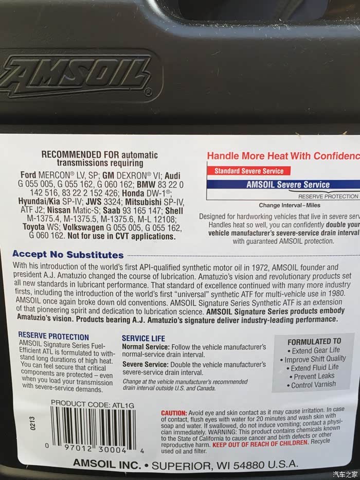

背面有认证车系,左上角,GMDexron6是适用于君威的认证,就是D6认证,红线也很不错,大家买别的品牌一定要看好,千万别用错
总用量,大桶的3.78升,小瓶的0.946升,常玩水油的车友应该对这个数据很熟悉

主角,蒙面版13款君威gs

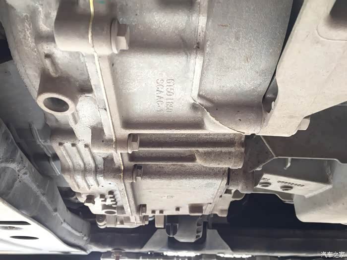

主角中的主角,6T50变速箱,还好没有漏油,干干净净真舒服

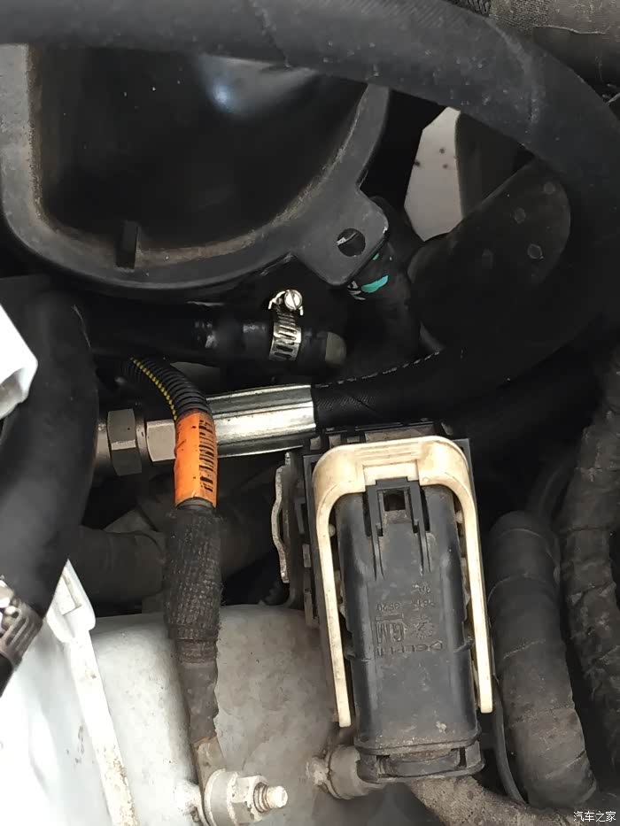

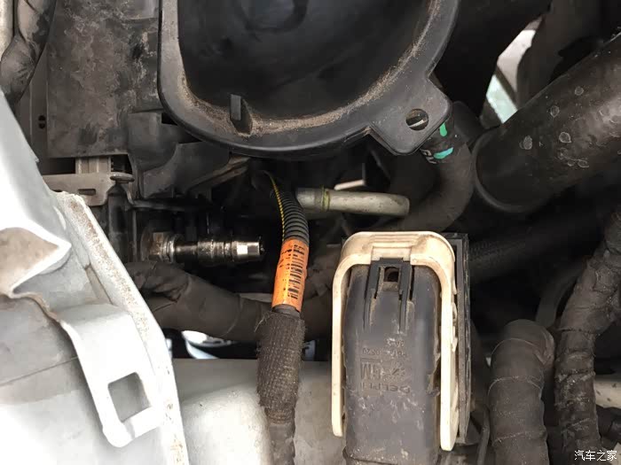

循环机进油口和出油口位置:变速箱油也是靠中冷器降温的,直接找到变速箱油接入中冷的接口就好,在中冷器左边,需要把转向助力油壶固定螺丝拆掉才能看到。循环机介于变速箱和中冷器之间工作,等量交换变速箱油

。 最好留下五百毫升左右的变油不要倒进去,循环完成后检查油位,如果缺油的话好补油

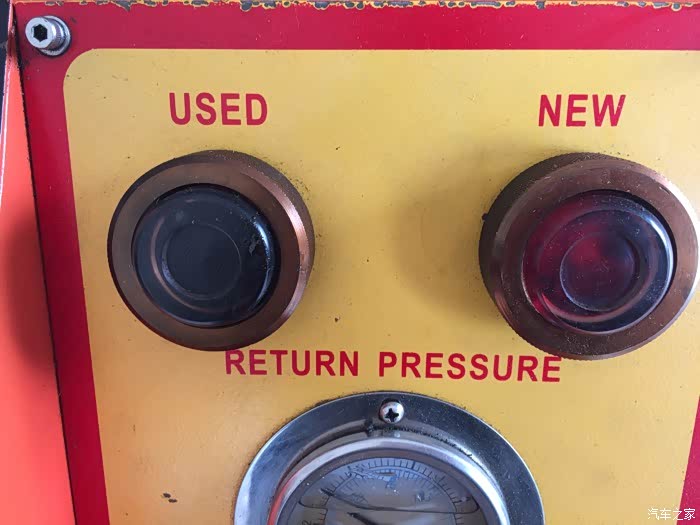

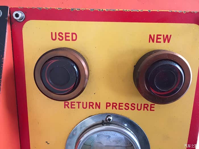

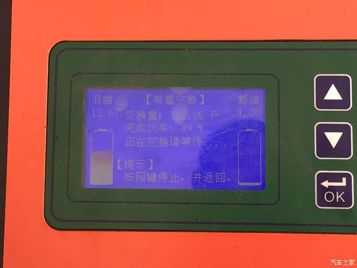

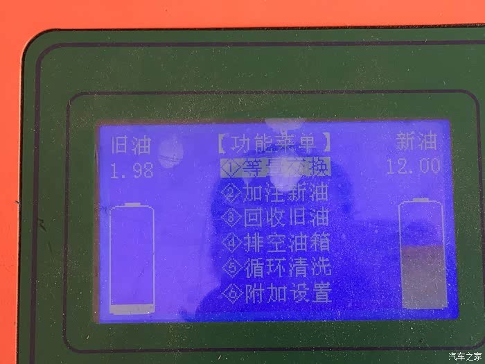

循环机操作面板,同时展示了循环机里新旧油的容量
开始循环,对比视窗,左边旧油,右边新油

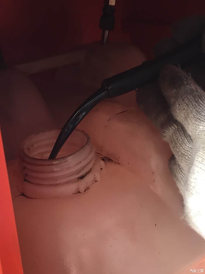

操作循环机的师傅还专门让我看了一眼旧油到底有多黑
……保养手册建议6万公里换。无语。我在修理厂见到其他自动挡车型重力换变油,八万公里,旧油还是红色的。

循环机进出油接口特写,循环机工作时候需要车辆保持N档怠速状态,PRND档位来回切换几次,切记在D和R踩死刹车,否则有动力输出的话,油压增大,进油出油管接口可能崩裂

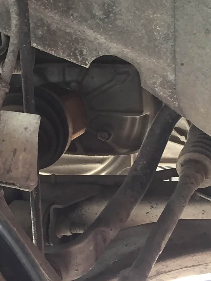

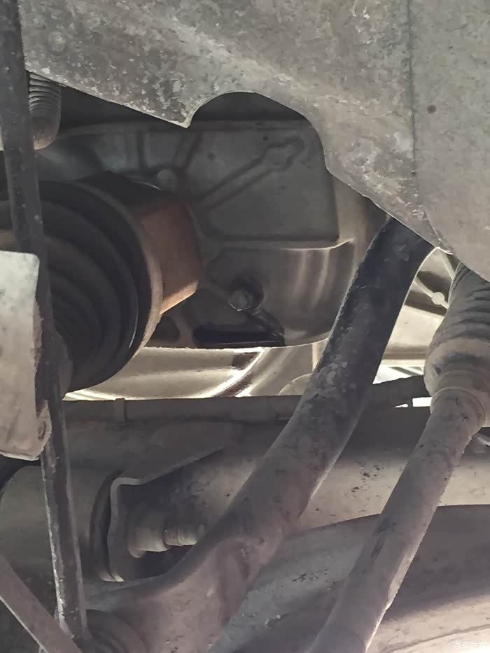

搭载国产变速箱的君威简配了变速箱油位标尺,只能通过这个螺丝来看变速箱油是否够量,螺丝位置位于左前轮窝里边,需要卸下轮圈操作
用套筒松开螺丝,如果有油液渗出,说明变速箱油量符合标准
