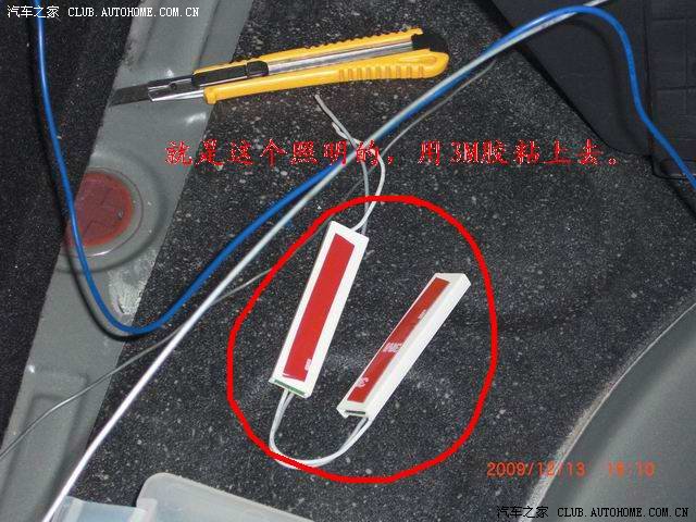

说明下:我改装用的照明灯具是LED模组,就是现在好多门店上面那种吸塑字里面的光源,做户外广告的都有,不过我的是正宗上海大峡谷的产品,灯珠是食人鱼的,不像现在好多都是5mm普通灯珠。食人鱼的比普通的亮度高。这种模组是标准的12V电压,和车上的电压正好匹配。

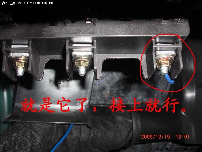

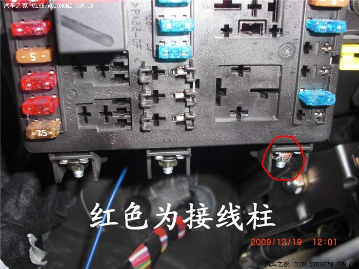

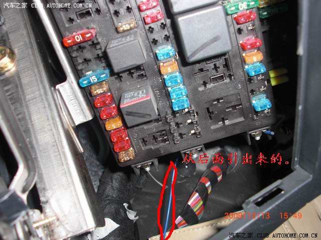

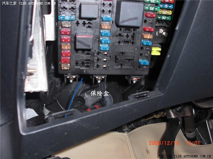

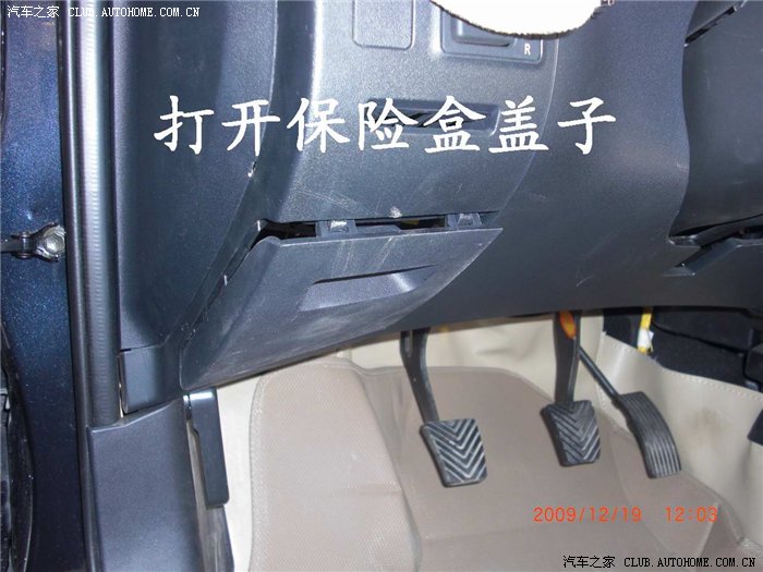

更新保险盒接电位置。

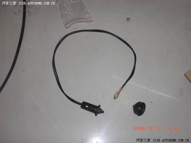

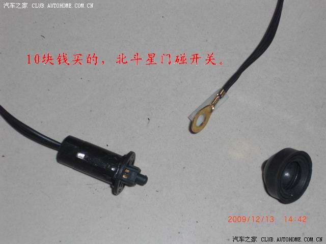

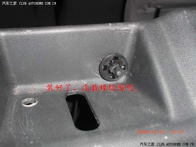

这是在外面配件门市部买的北斗星门碰开关,带防尘帽的。
近照的样子,右边是防尘帽。这是我能找到的最短的开关了,实际安装时因为有点长,费了不少劲。

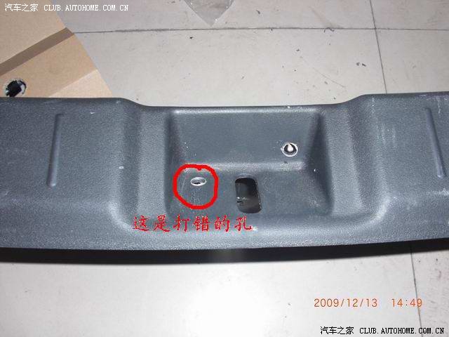

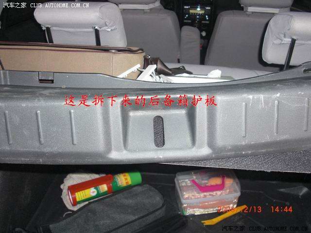

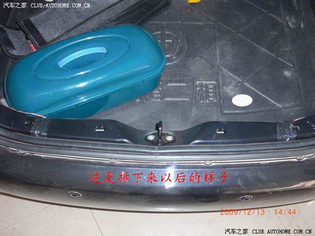

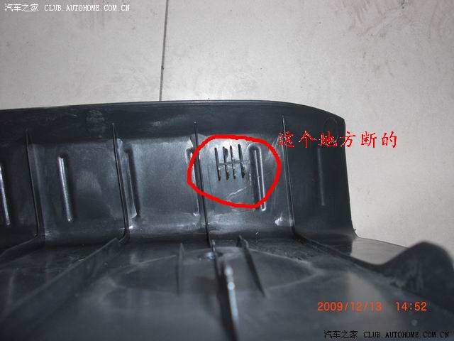

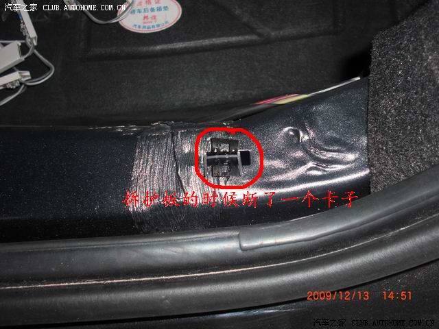

拆后备箱护板的时候没照相,这是拆下来的后护板。
冬天拆装塑料件就是烦人,一不小心就拆坏了。

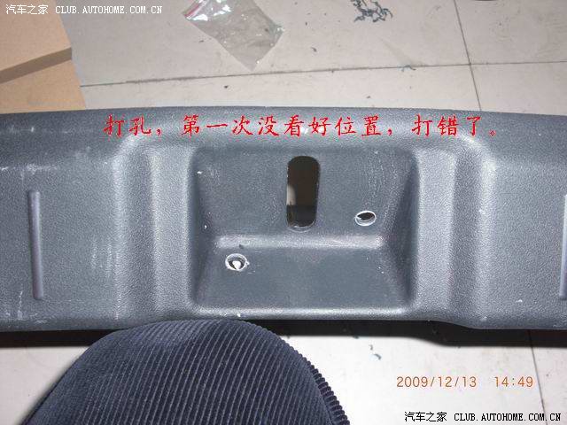

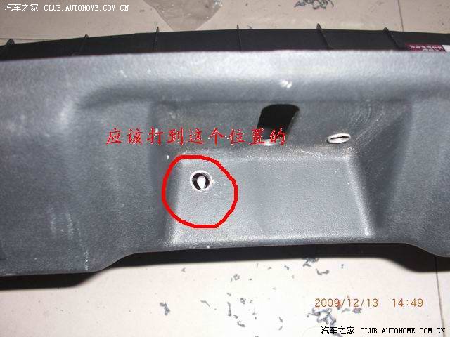

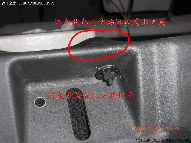

看到上面红圈里的包了没,开关装进去以后位置不够,装不到底,没办法就用热风枪把那个地方铐热,然后用螺丝刀顶出去一个包,这样刚好,就是不太好看,不过我要是不说,站车旁边是看不出来的。

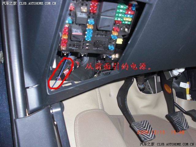

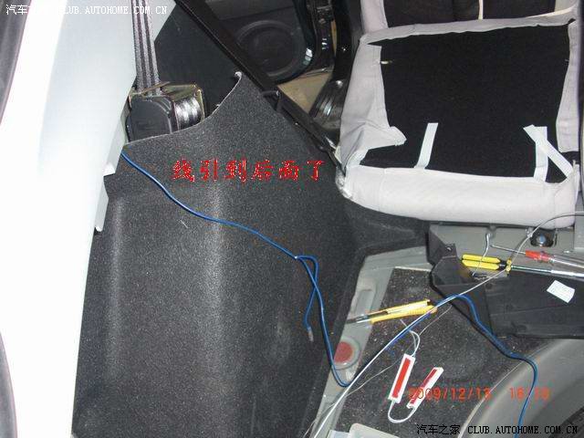

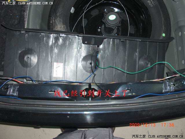

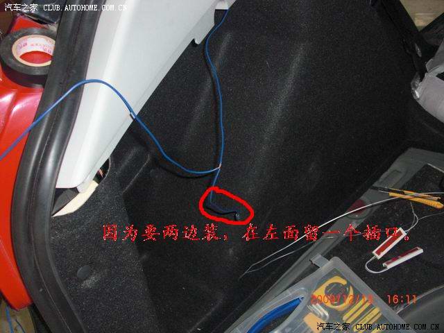

因为后备箱附近没有合适的电源可用,只有从前面引一条线到后面,具体接线是我朋友弄得,我也不知道接在什么位置的,反正是不影响安全。
线是从门边一直引到后备箱的,具体过程没有拍照。

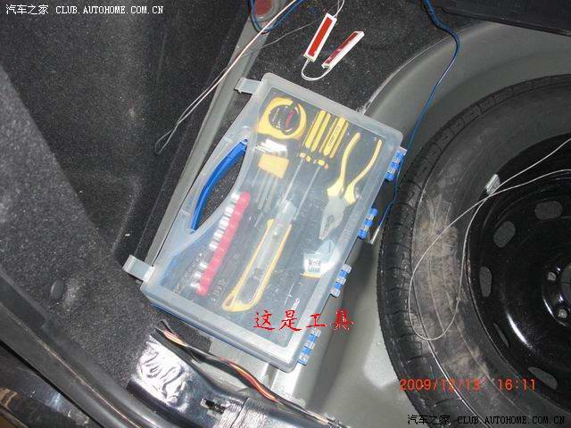

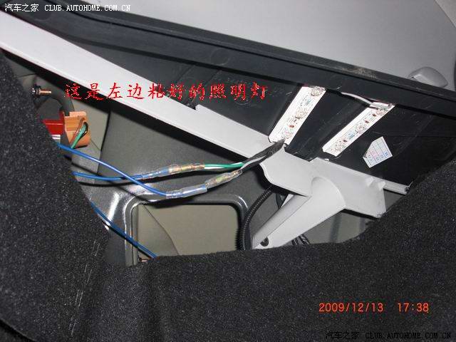

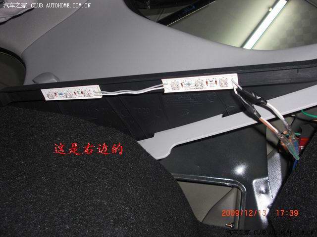

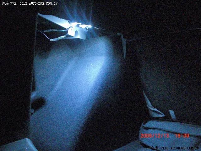

我是在左右两边装了两组,在左边留一个接头,然后继续往右边引线。
卡片机拍的效果不太好

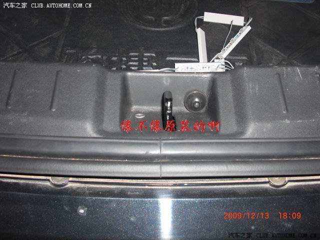

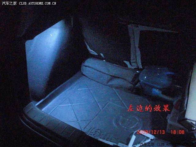

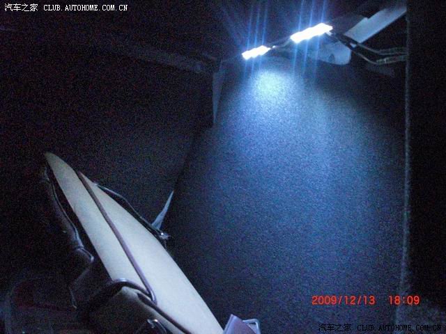

照明效果比较满意。
防尘帽装上以后,感觉就像原装的一样。就是打错的那个孔不太协调
