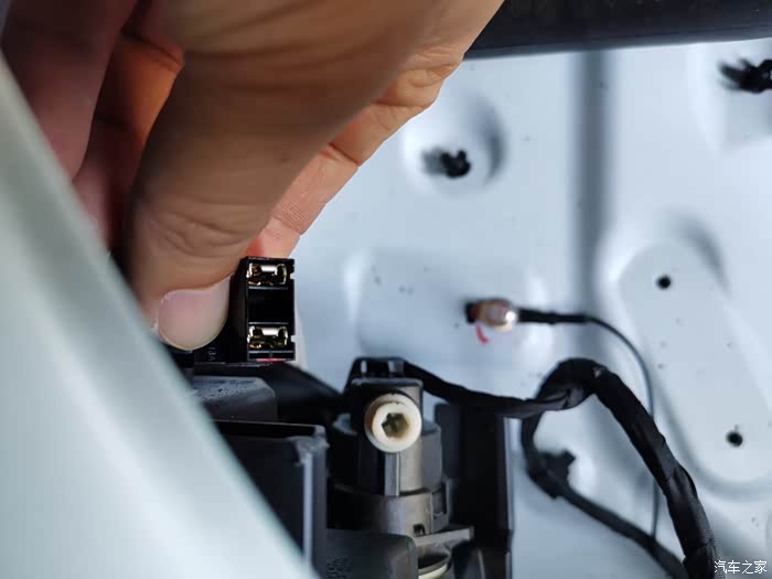

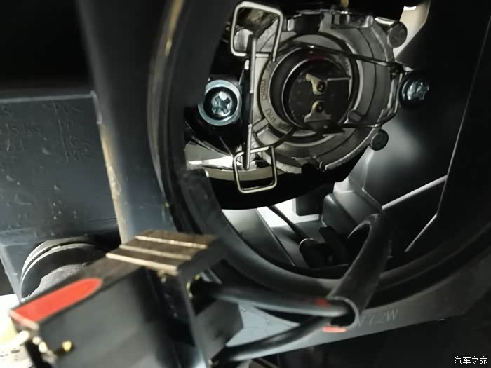

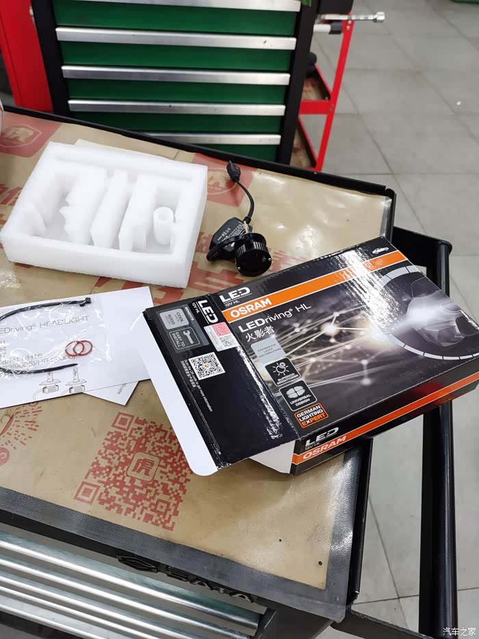

1、大灯灯泡
型号:H7
安装:右边卸电瓶,左边卸进气,不卸手伸不进去,那种商家说10分钟搞定的就不要信了,这个车专业修车的也要20分钟。
产品:换的欧司朗火影者,买的闲鱼,正品,440米,特别亮。

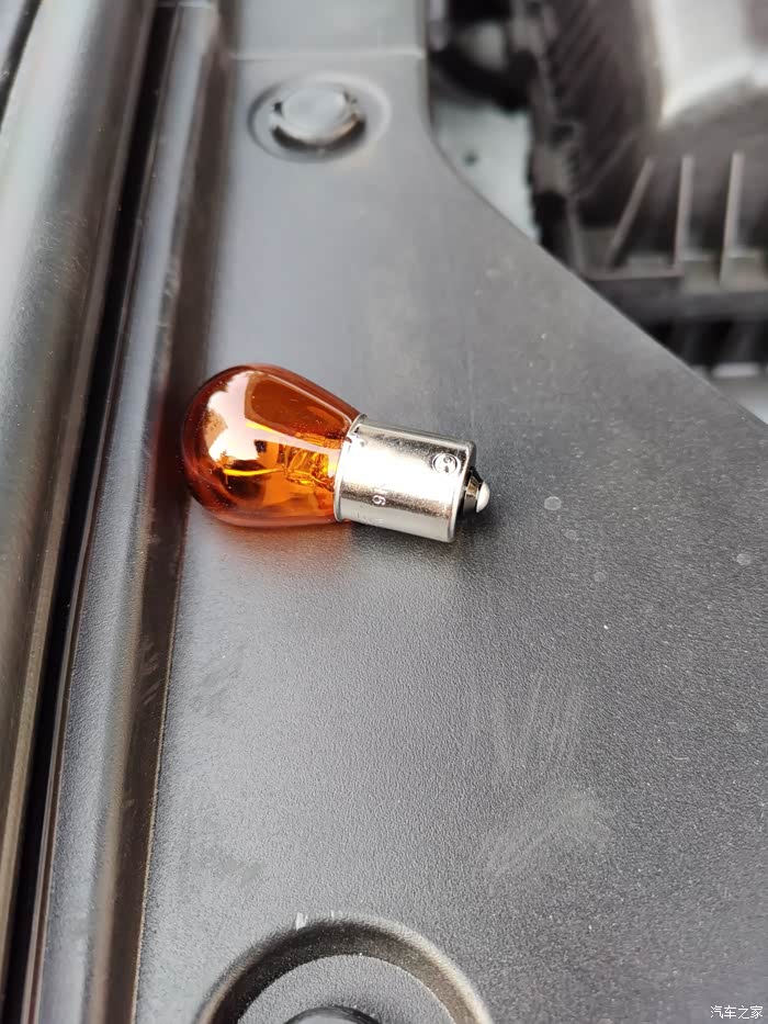

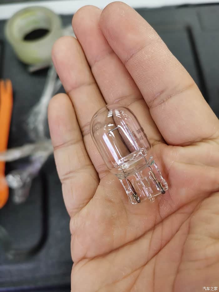

2、转向灯泡
型号:1156歪脚
安装:傻瓜安装方式,一转一拉就出来了。

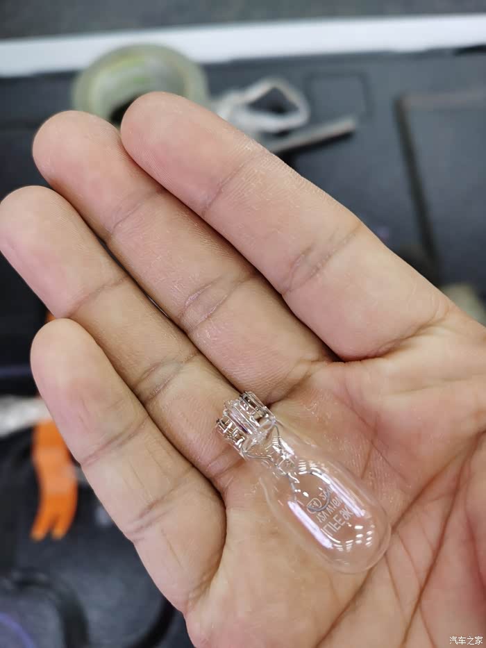

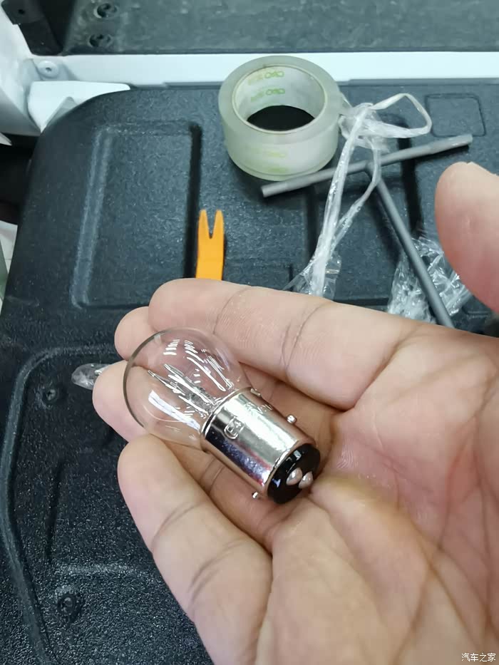

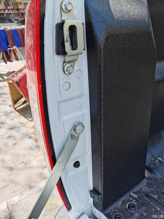

3、尾灯灯泡
安装:灯内侧2个螺丝卸除后,灯整体往外拉才可以卸下来。
型号:顺序由上至下
1、1157高低脚(后刹车灯)
2、T20(后转向灯)
3、T15(后倒车灯)
4、W21W/T20(后雾灯)
图片根据以上123顺序编号对照
1、大灯灯泡
型号:H7
2、转向灯泡
型号:1156歪脚
安装:傻瓜安装方式,一转一拉就出来了。
3、尾灯灯泡
型号:顺序由上至下
1、1157高低脚(后刹车灯)
2、T20(后转向灯)
3、T15(后倒车灯)
4、W21W/T20(后雾灯)

1
1
1
1远近光灯泡接口
2前转向灯泡
3
3刹车灯灯泡
3转向灯泡
3倒车灯泡
