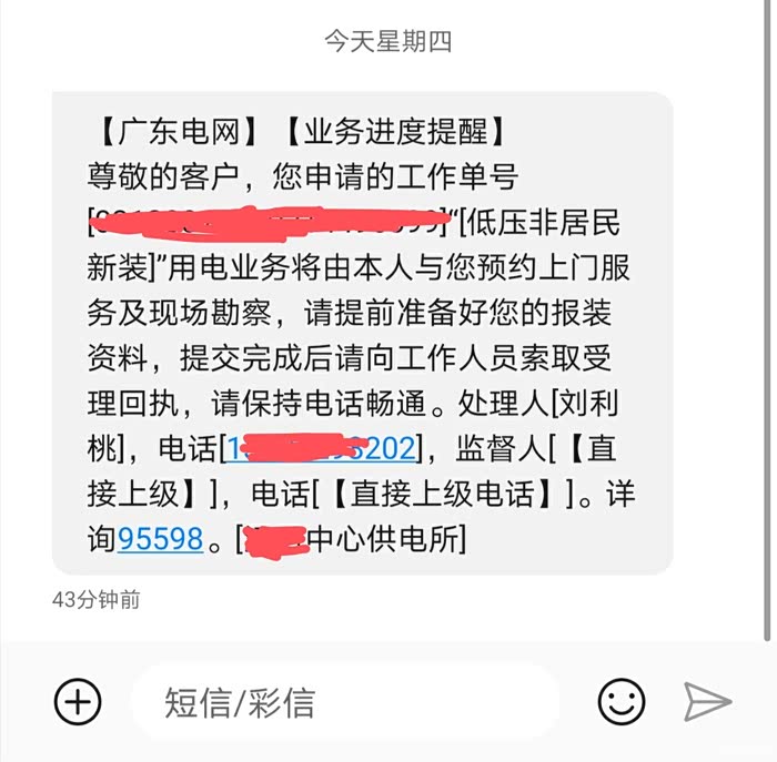

一,用电报装申请
去南方电网交了资料申请电表,结果过了十来天了都没有任何消息,而且在南方电网APP里居然查不到申请记录
立马致电客服询问情况,原来是他们的工作人员没有录入系统,等于没有受理这笔业务。

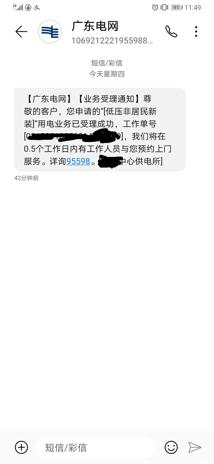

挂了电话没有半小时就收到了所在供电所的电话和短信。
立马致电客服询问情况,原来是他们的工作人员没有录入系统,等于没有受理这笔业务。挂了电话没有半小时就收到了所在供电所的电话和短信。

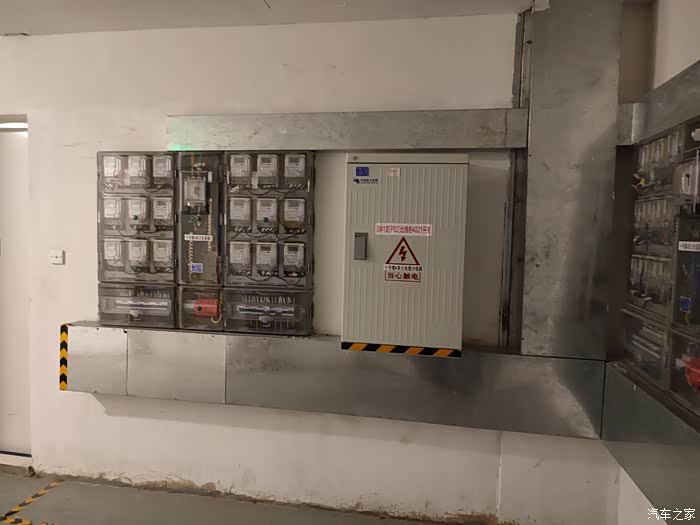

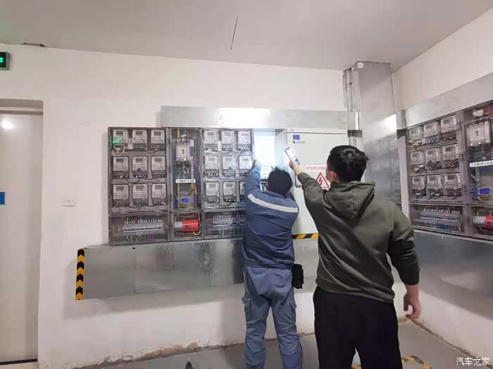

当天就来了师傅勘察了现场,确定了电表安装位置。
由于没有空位只能把电表装在电箱右边的空隙里

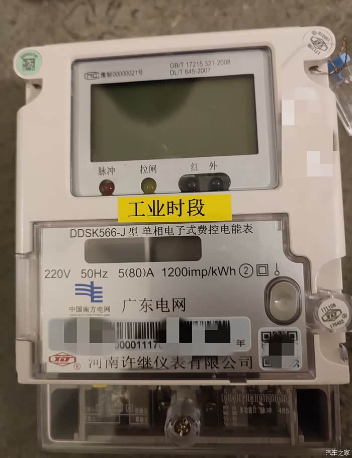

二,装电表
周四勘察的现场,周六师傅就过来装电表了。
据说按大工业用电峰谷价格计费

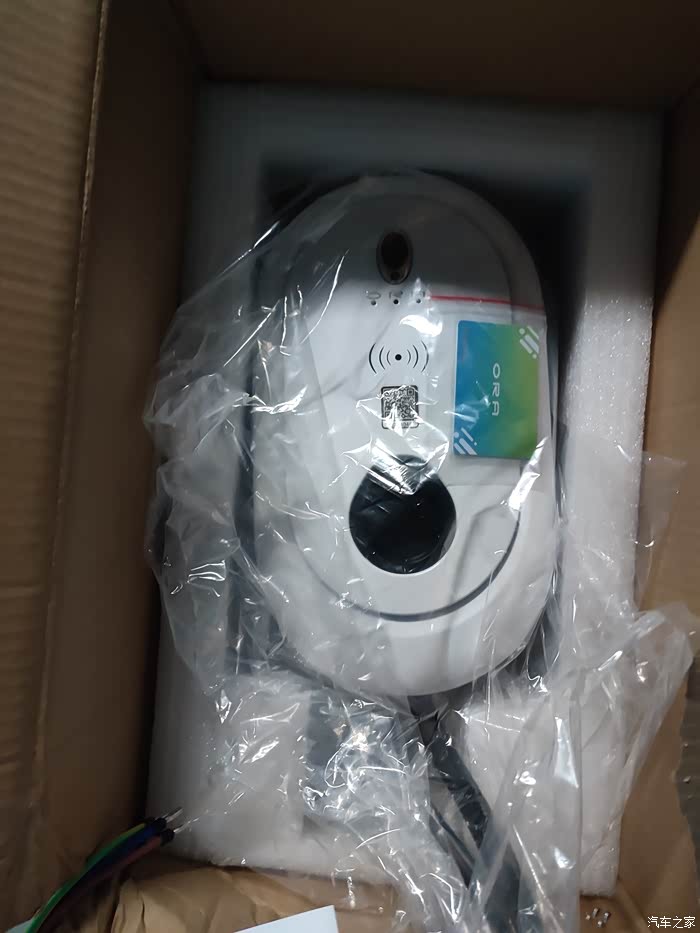

开箱验货

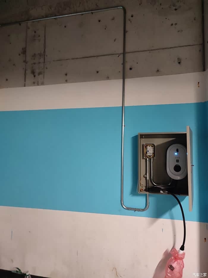

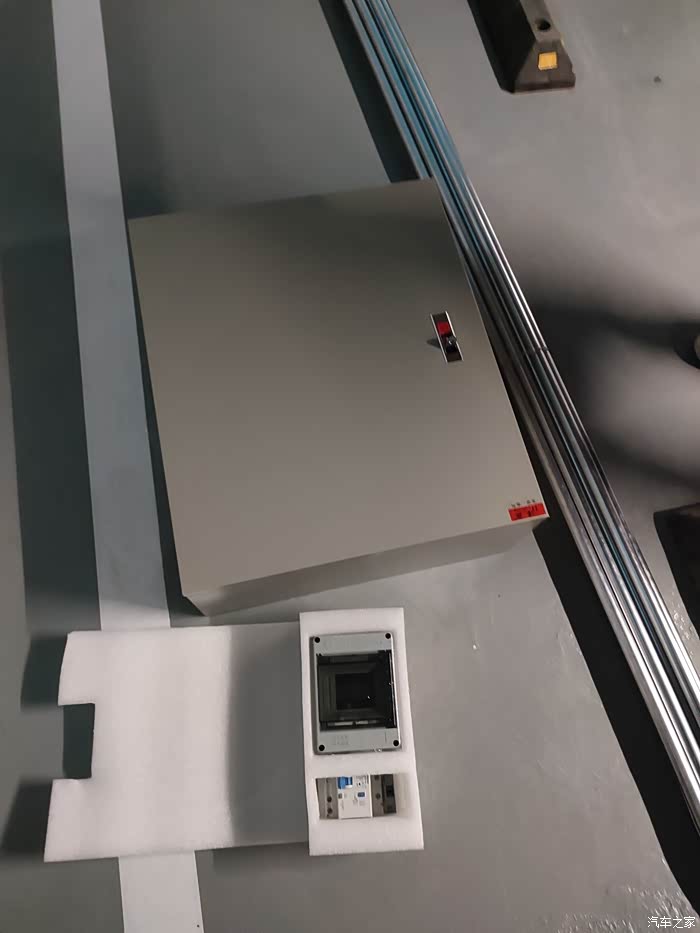

保护箱是桩企师傅带过来的,50??60??20的包安装价格260元,穿线管师傅带了PVC管和镀锡管两种任车主选择,我选了镀锡管。

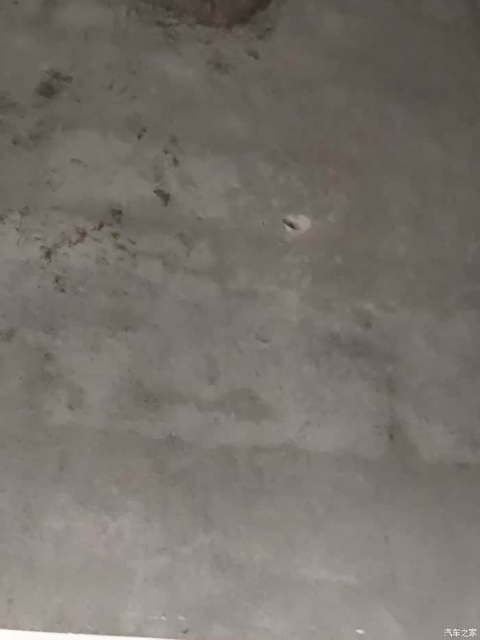

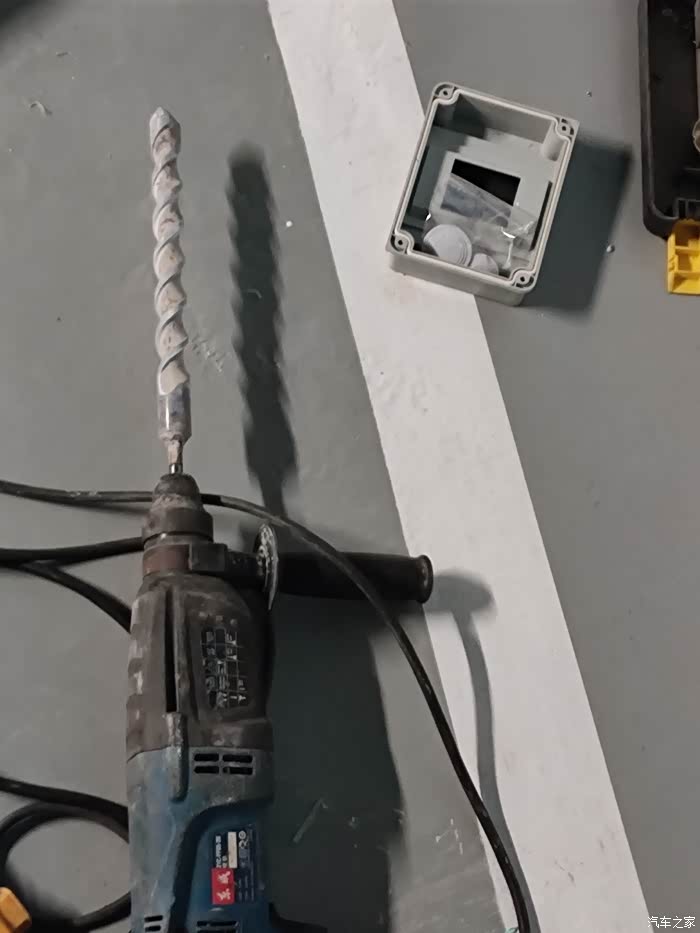

用这个电锤打了的孔居然收费150
就是这个洞🕳?

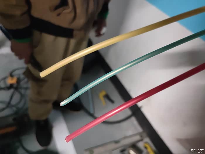

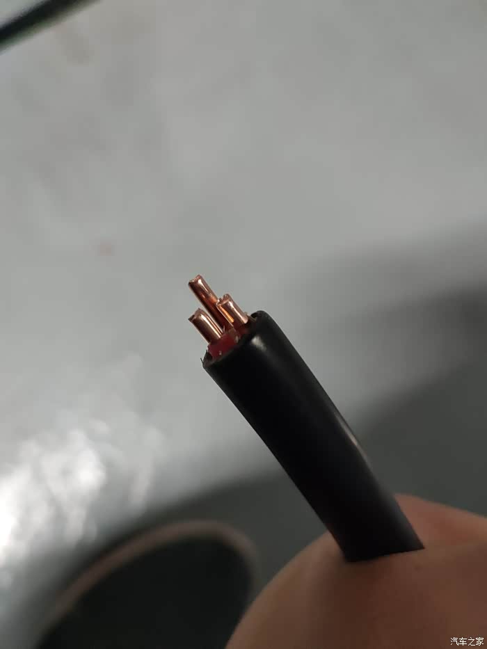

三芯6平的硬铜线

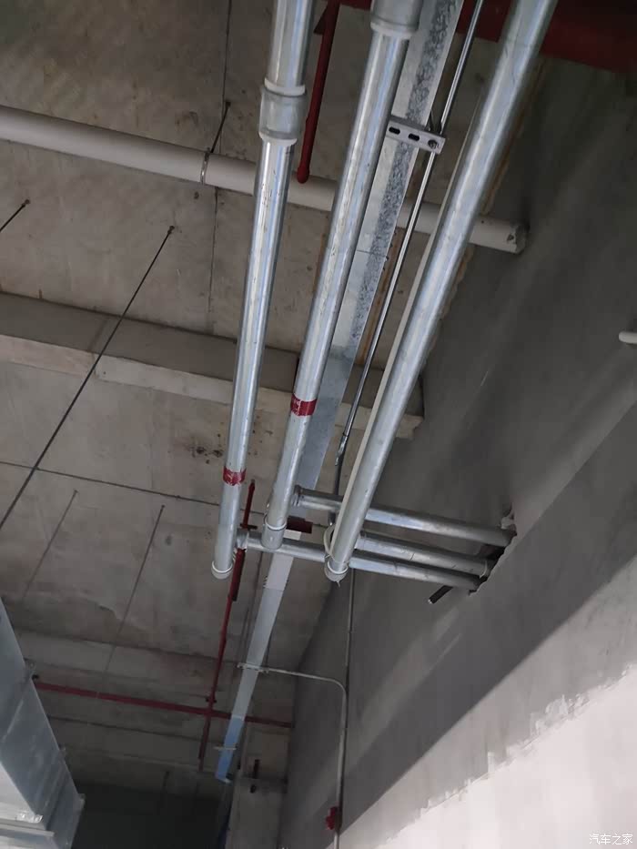

最细的那跟管就是表后至充电桩的电线

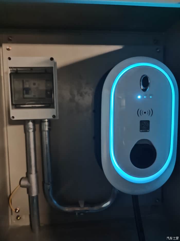

这是即将完工的时候

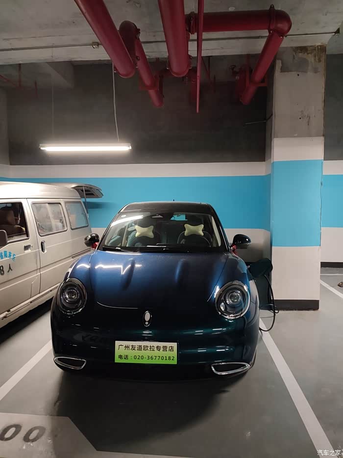

充电测试一下
小猫猫终于吃上自己的口粮
洗个澡吧
虽然整个过程特别艰辛,但是充上电的那一刻喜悦也是一种幸福
