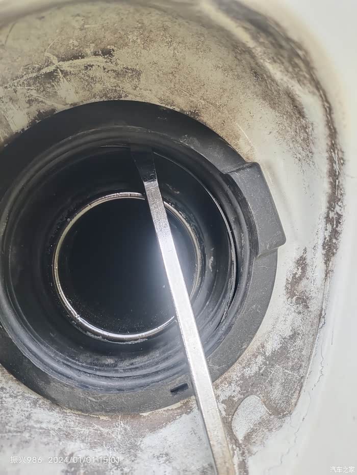

比亚迪F0 加油口锈蚀严重,更换图解

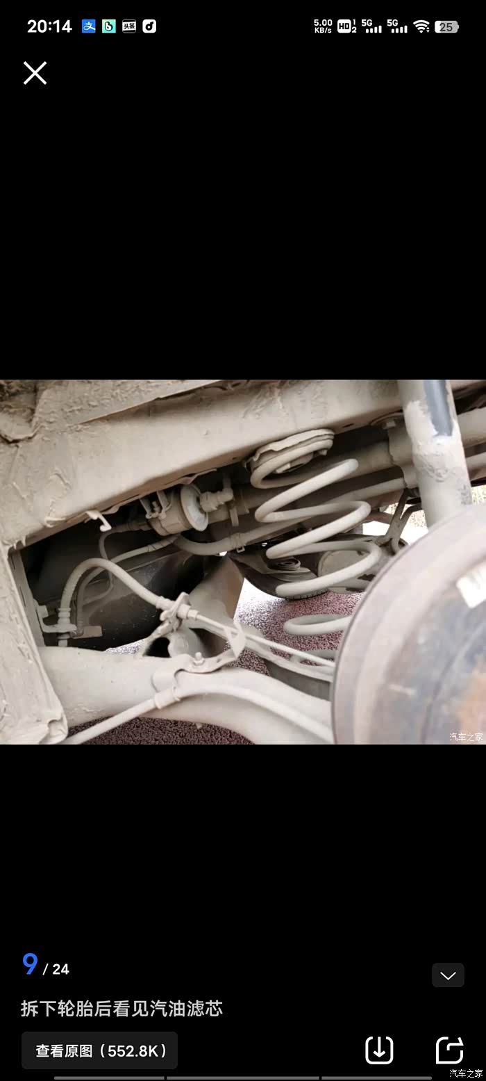

拆下左后轮,注意安全前后档好防溜车,拆下的轮胎垫好防塌在动手拆卸。一颗固定螺丝,两个油管卡子。总体来说更换很方便

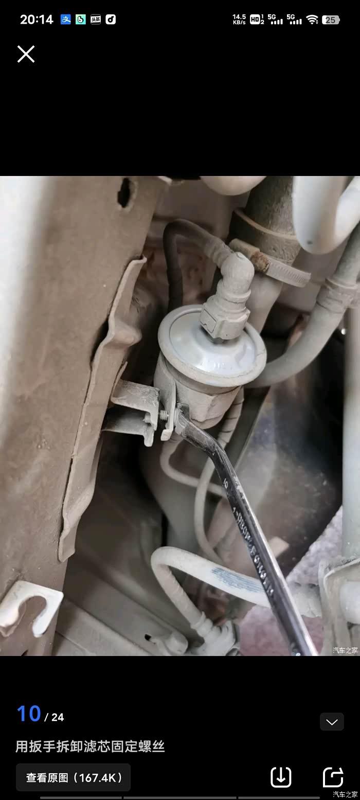

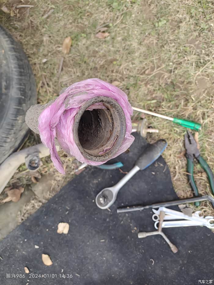

下来的加油口都已经绣穿,油箱里面杂质很多,建议燃油滤清一起更换,就在旁边
新加油硬管整体喷涂底盘装甲,软管接驳位置,油箱盖位置预留不喷
喷涂更厚的底盘装甲,防锈蚀
都在同一个位置很方便更换 注意!一定要固定好车辆
原有保护套烂了,换了个新的,注意里面有两个卡子,下一个,上一个,中间不用
