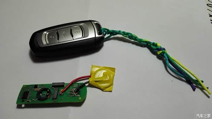

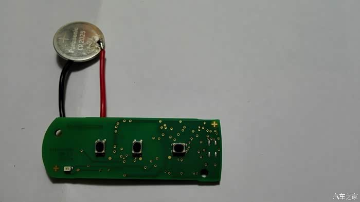

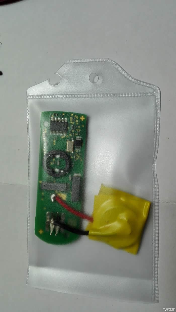

本人比较懒散,每天事情比较多,东西比较分散,总是丢三落四,渐渐的对自己的记忆不是很信任,每天一出门先找钥匙,尤其是钥匙在包里,但是就得找到看一眼才安心,咱们钥匙太小了,在包里面一旦落底找起来太费劲。如果放口袋里面钱包手机再加上钥匙,感觉鼓鼓囊囊不舒服。于是乎,突发奇想把钥匙放到钱包里面。由于要拆东西,怕媳妇批评,乘早晨老婆还在睡觉,实施改装工作。工具和材料有小起子,剪刀,电烙铁,导线,拆钥匙非常简单,说明书里面有指导图。比较费事得是焊接的过程温度比较高,东西又小不好控制,没有专业的焊接台,关键是怕把电池给焊爆了。后来电池焊了几次都不成功,焊了之后就开,最后用电工胶布解决了。大家要想干同样的事情那电路板可以焊,那个电池用电工胶布就ok啦。后来经测试无钥匙进入无钥匙启动无钥匙锁车都没有问题,大家可以按图一步一步的操作自己也搞一下。

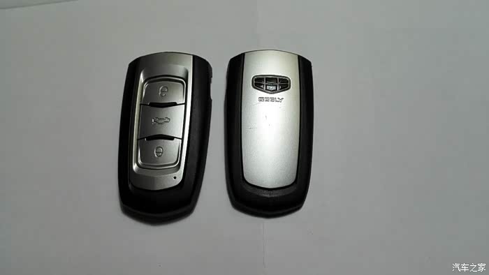

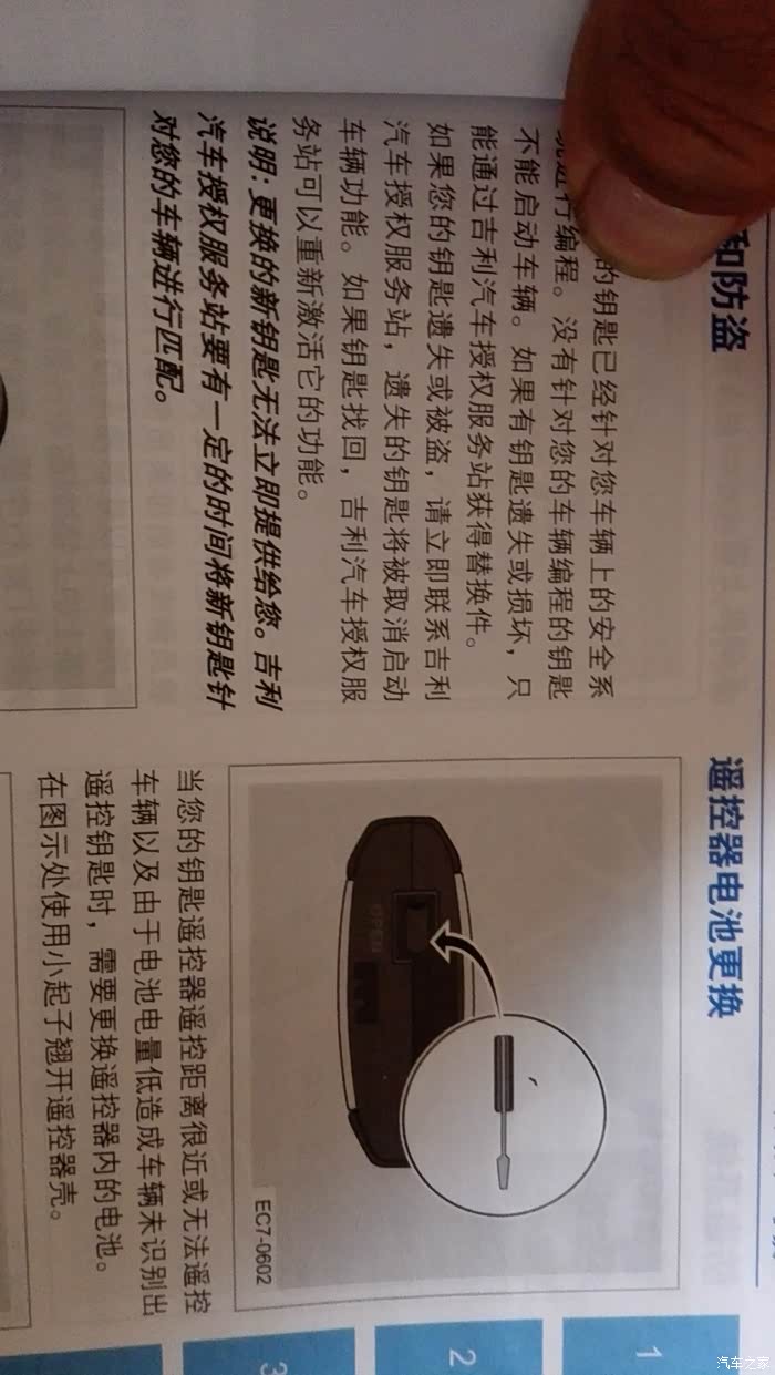

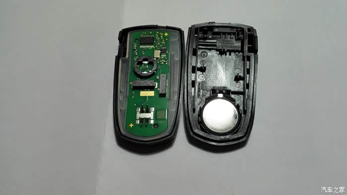

说明书,告诉用小起子,一别,钥匙就开了。

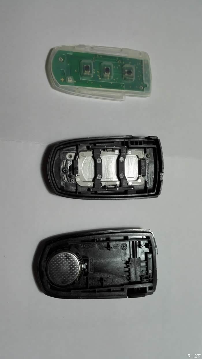

拆成两片
背面加持
三片

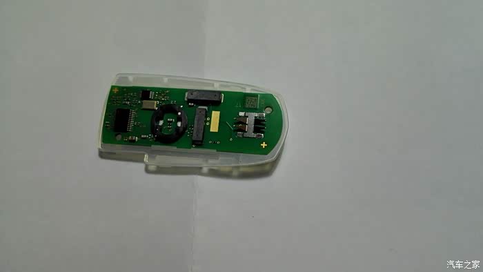

核心电路板

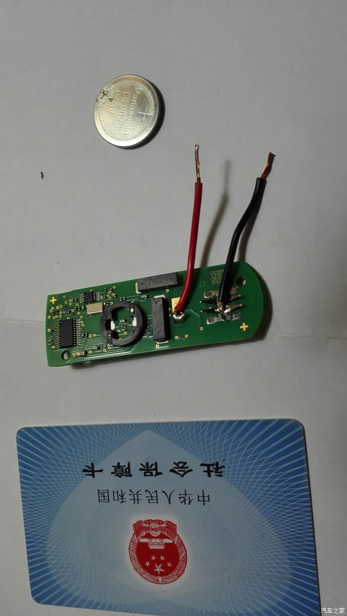

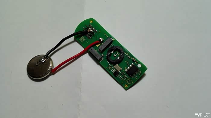

把电路板焊上导线

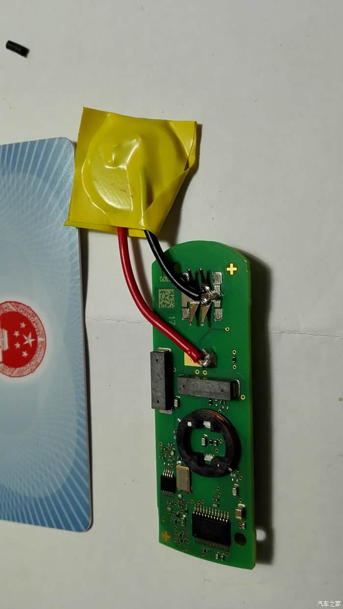

焊上电池,按键面
芯片一面
电池表面处理的太好,我的焊接技术太差,总是一碰就开焊,最后用电工胶布解决

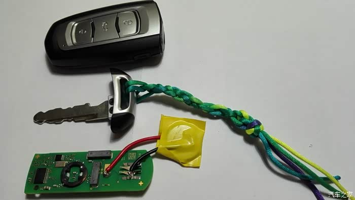

钥匙复原1
钥匙复原图2,仅省空壳子了

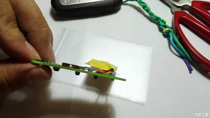

电路板有三个一元硬币的厚度

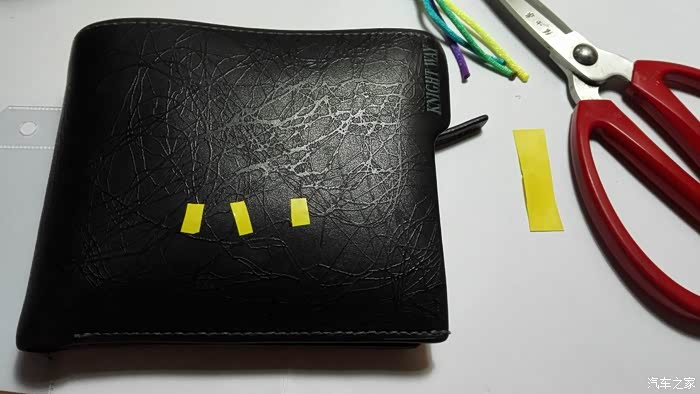

找了个卡片袋,避免剐蹭
这是放入钱包以后三个按钮位置

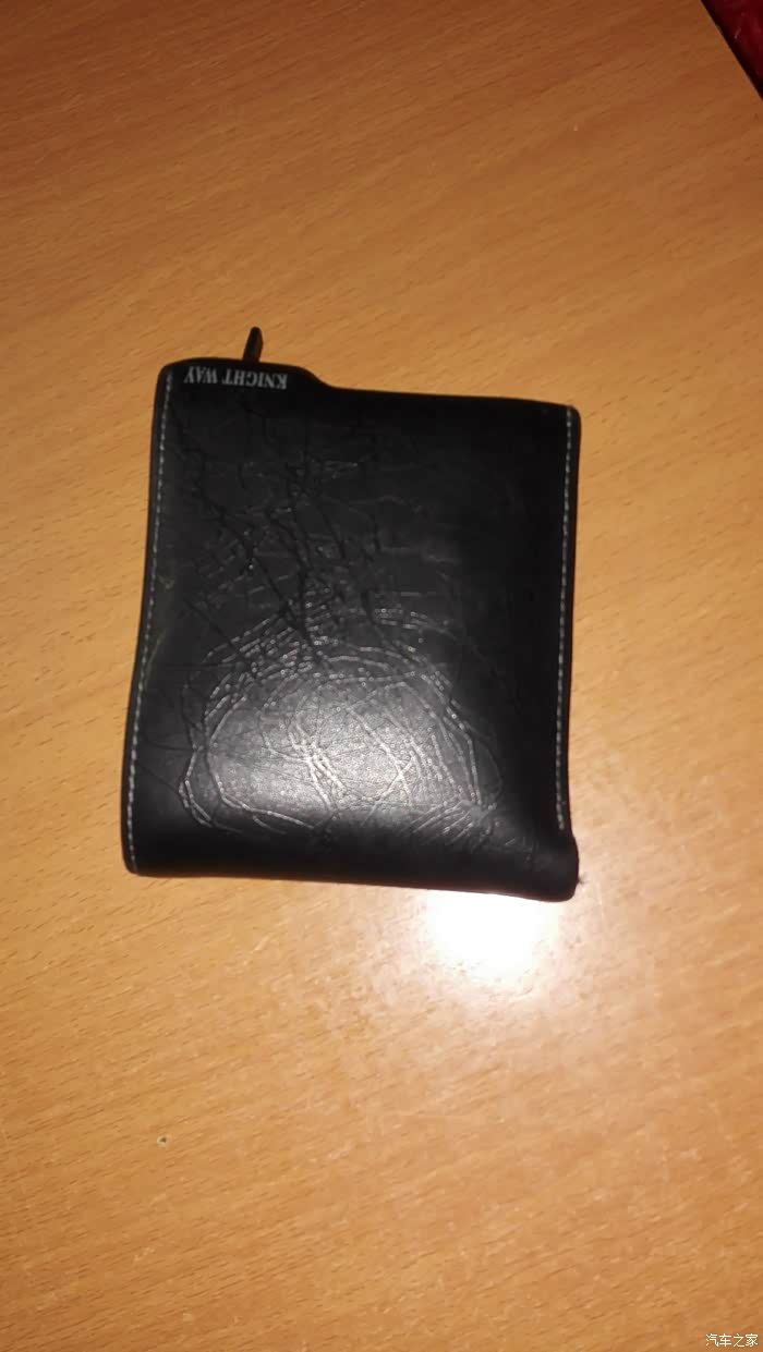

我的钱包
放入口袋
远观

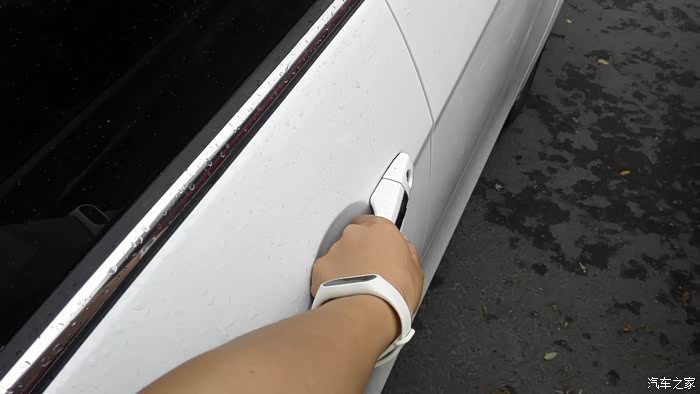

无钥匙进入

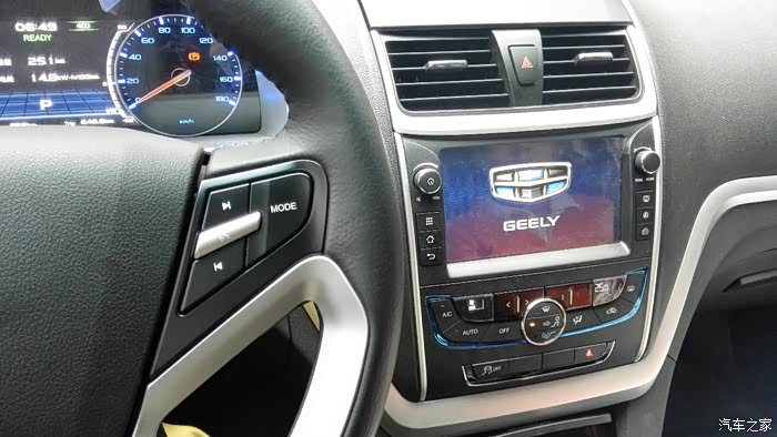

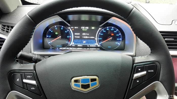

着车1
着车2
