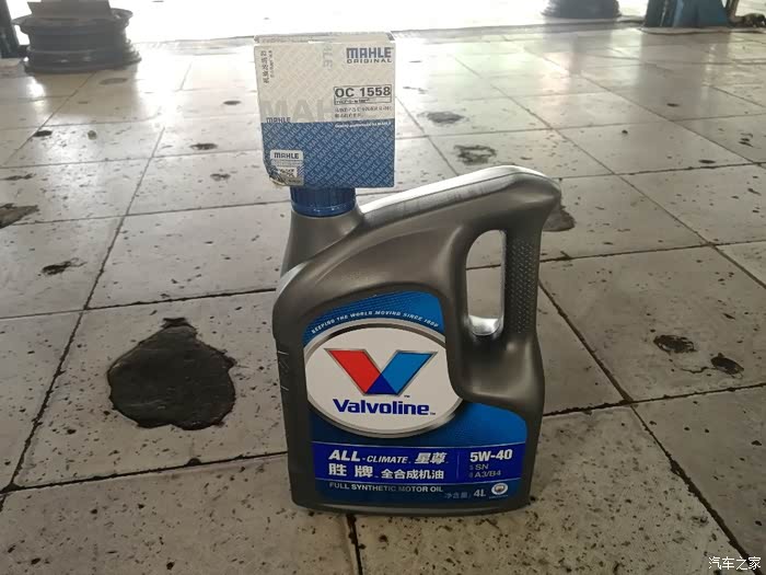

其实现在的汽车没有那么娇贵,4万公里要做的保养也并没有那么多。我是这么认为的,有钱想给你的爱车更好的保护,你就做一个大保养。囊中羞涩的话,做一个常规保养就可以了。但是切记一定要检查一下空气滤芯跟空调滤芯,该换得换这个几十块钱就能搞定。4万公里了,还要检查一下火花塞是否能够正常使用。刹车油的话,不必在4万公里就换掉它,等到6万公里的时候再检查也没事。其实我对我的大蓝很满意,跑到现在40000多公里了。除了常规的保养之外,偶尔只是清洗了一次节气门,花了180块钱。就再也没有出现过其他问题了。所以这一次的保养,我属于囊中羞涩那一类,选择了做个常规保养。但是虽然只是做常规保养,该检查的我还是检查的。刹车油检查了,三滤检查了,轮胎检查了。因为手动挡的车型保养本身就比较简单,所以也就随意一些了。
这次用的机油也是全合成机油,在这里我跟大家普及一下。能用全合成机油就别用半合成机油,能用半合成机油就别用矿物油。正常情况下,矿物油是5000公里保养一次,半合成机油是7500公里保养一次,全合成机油是10000公里保养一次。价格相差不大,但是全合成机油对发动机的保护性更高,而且跑的时间也更长。所以我除了首保是免费送的矿物油之外,二宝用了一次半合成机油。其它每一次都是用的全合成机油。大家想要车子用的久,用的好,不出问题,就要舍得对它花钱,你对它好,它也一定不会辜负你,至少我的大蓝就是这样的。

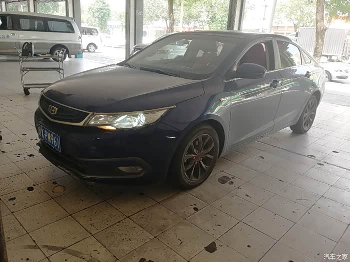

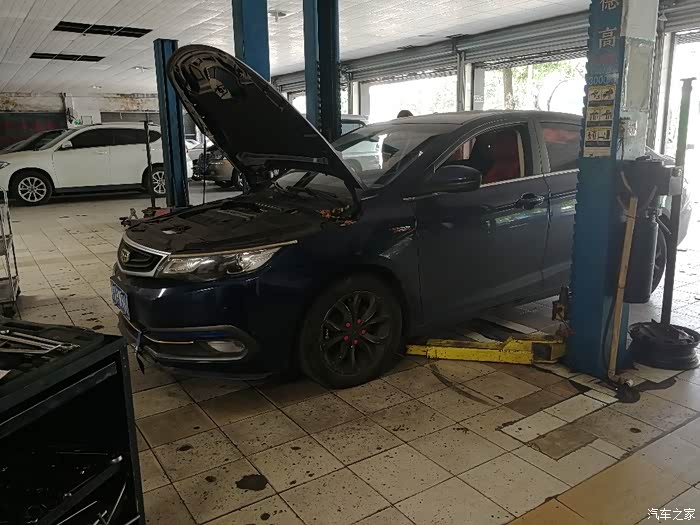

刚到,风尘仆仆的大蓝

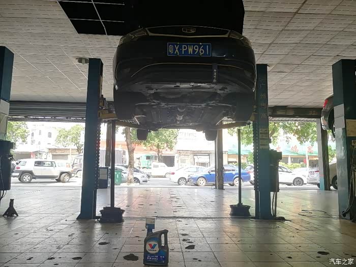

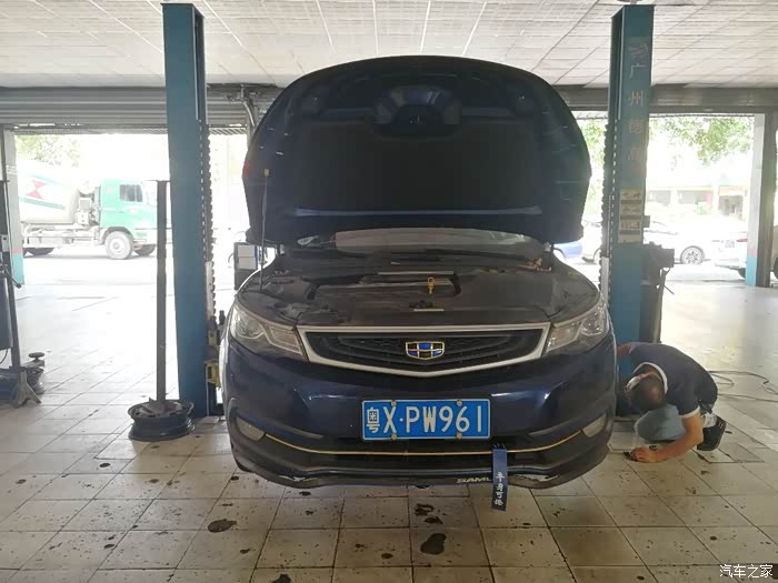

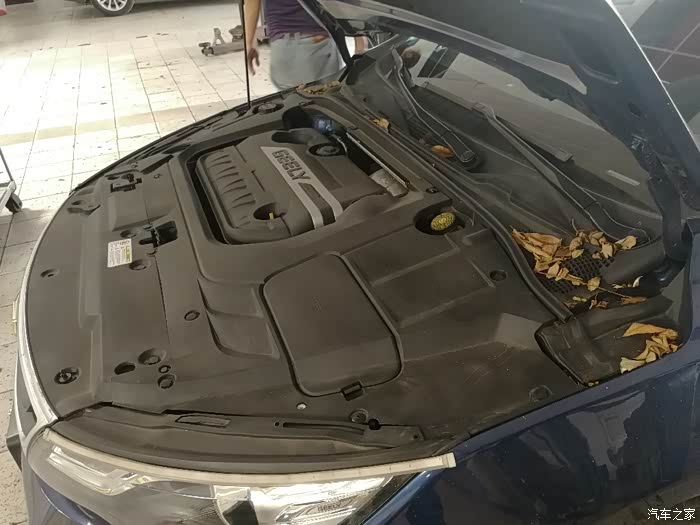

开盖,上架
大家能别停树下就最好别停树下,不然你看看我的车

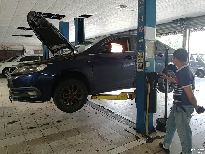

上举升机
师傅在检查举升机

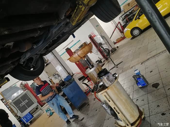

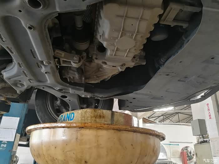

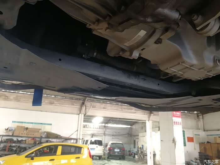

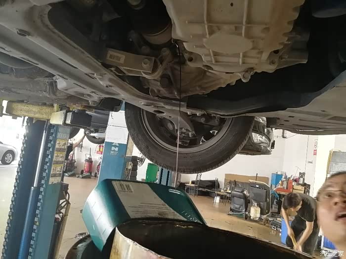

升起来检查底盘跟放废机油

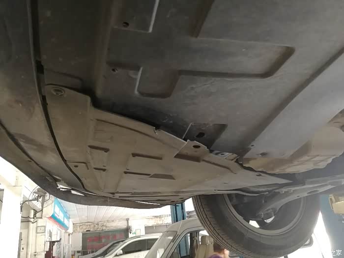

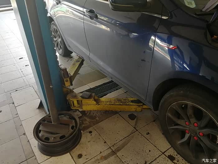

40000公里了,因为都在铺装路面行驶,所以底盘没什么磕碰
但是前护板掉了个螺丝,毕竟40000公里了,偶尔走一些烂路颠掉了吧

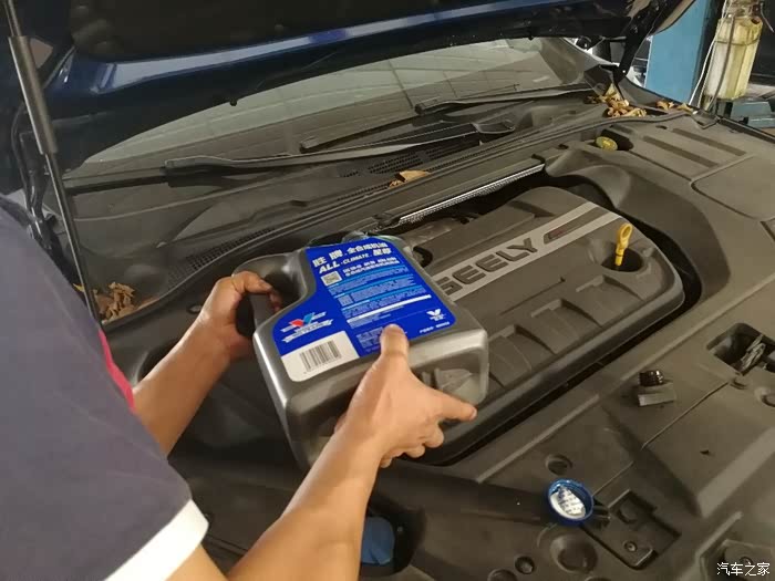

机油也是刚刚拆开
40000公里了,我用的5W-40的全合成机油

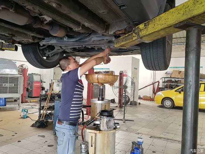

准备放机油
师傅开始换机油了
这个机油跑了11000公里才来换,是有一点黑了。

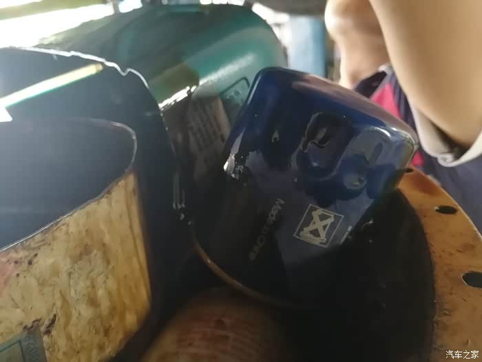

换下来的机油滤芯

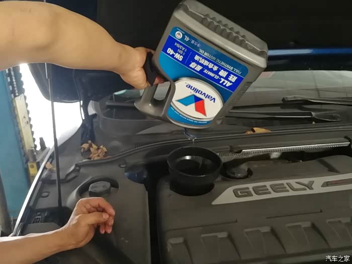

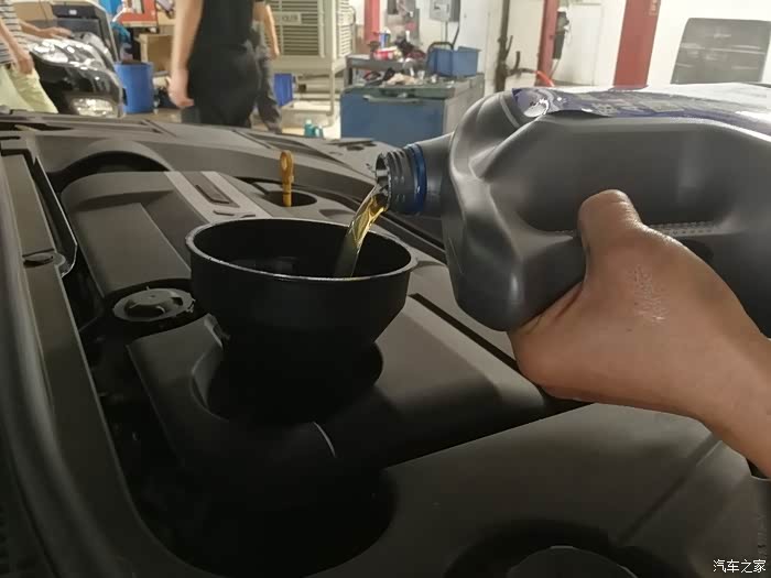

加注机油
这个机油很漂亮很通透
之前保养,机油大概都是加3.5升左右,加不完的,这次4升都加完了。

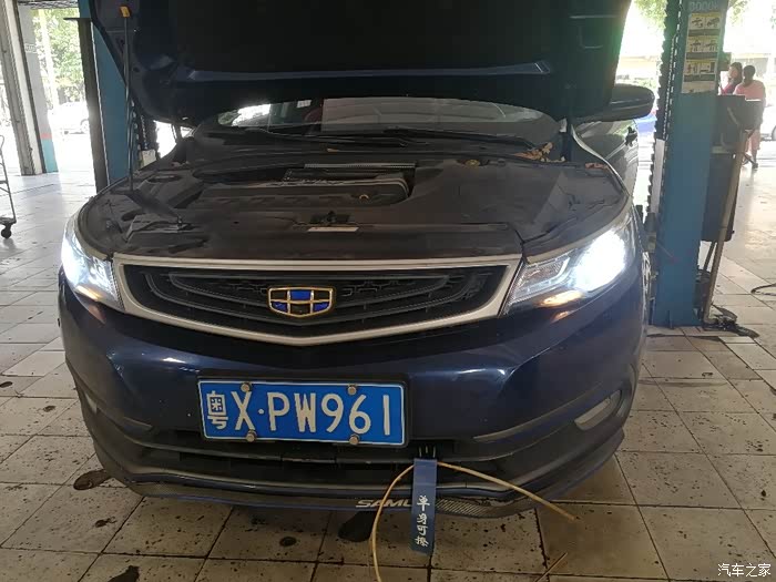

灯光检测,没有问题

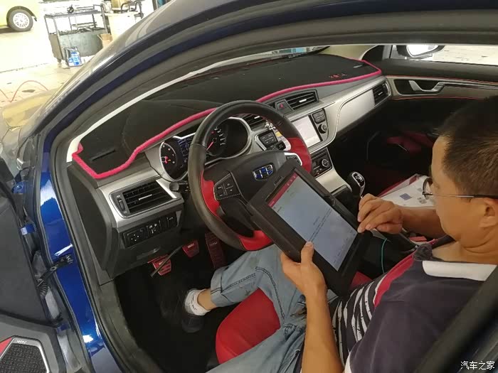

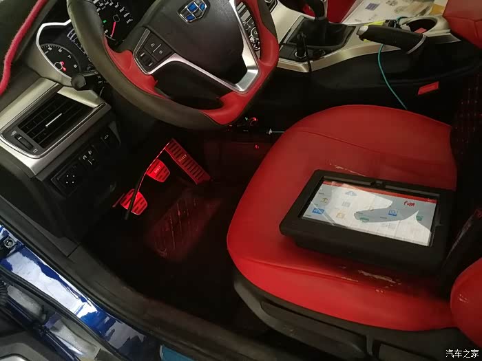

连接OBD
师傅消除保养故障码。
