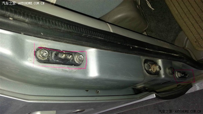

中门有异响的调这两个,不是调出来就是调进去,自己试一试看

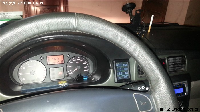

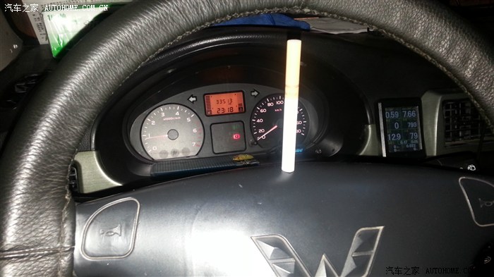

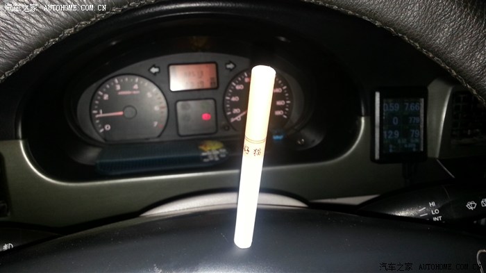

高速上跑到110公里,瞬时油很大

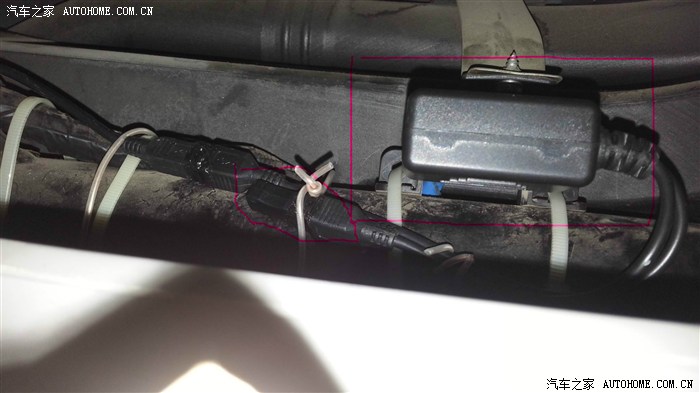

OBD插头)改来这里

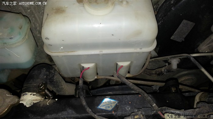

玻璃水箱,两个水泵一前一后

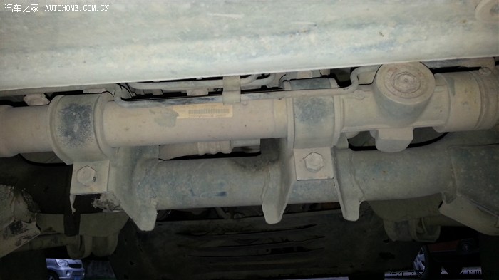

助力向方

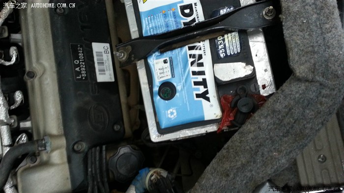

换了个大力王电瓶

这个可以调中门不密

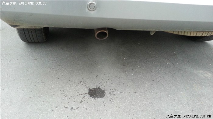

排气管的水还是蛮多,换了个,在淘宝上买的不锈钢的,但也是锈迹斑,估计不是什么好的不锈钢

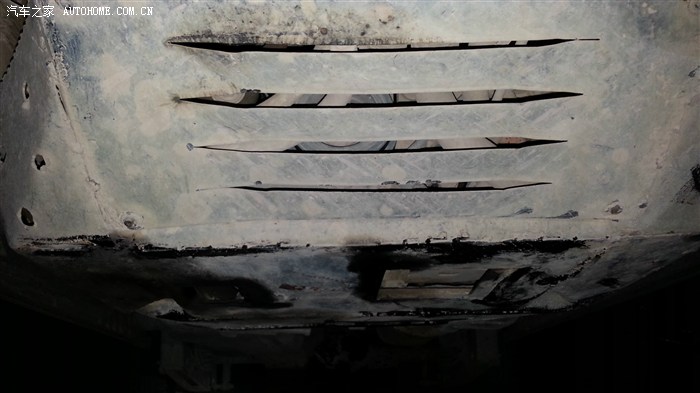

防撞底盘,起些机耕路,还可以,下面也是到处撞迹

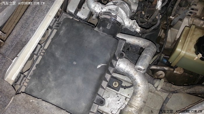

空滤箱,在纸滤下放张同样大小的厚度在6~9mm的海棉,海棉面向进风口面放点机油,有点润就行,不影响进气,能有效过滤细微粉尘,这是根据老长江750汽油机的汽滤想出来的,效果很好,有兴趣可以试一试
怠速放烟
08年10月出厂,在厂里釆集数据,09年12月买的,总的来说这车还可以,小问题有点,门锁不经得用,五个锁自己动手修好,用了三年多,跑了33500,只是上下班用,过年过节回老家就拉七个,平时就自己,通过能力较强,上高速也就跑90左右,上120油飞快,反正我什不多就是时间多,慢慢跑,平均下来100公里7.5个吧,一句话这车省心不娇气,对工薪水阶层来说实用,能上山下乡,如果对噪音和舒适要求高的就不要想了,毕竟不是一个档次
