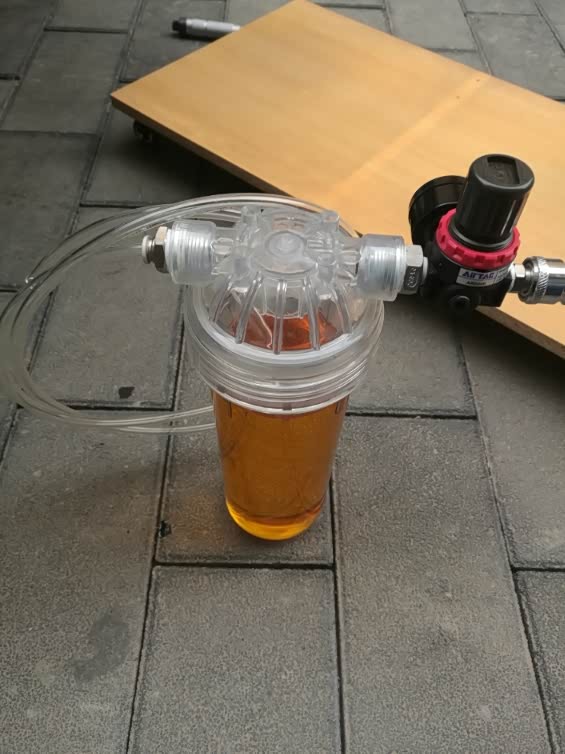

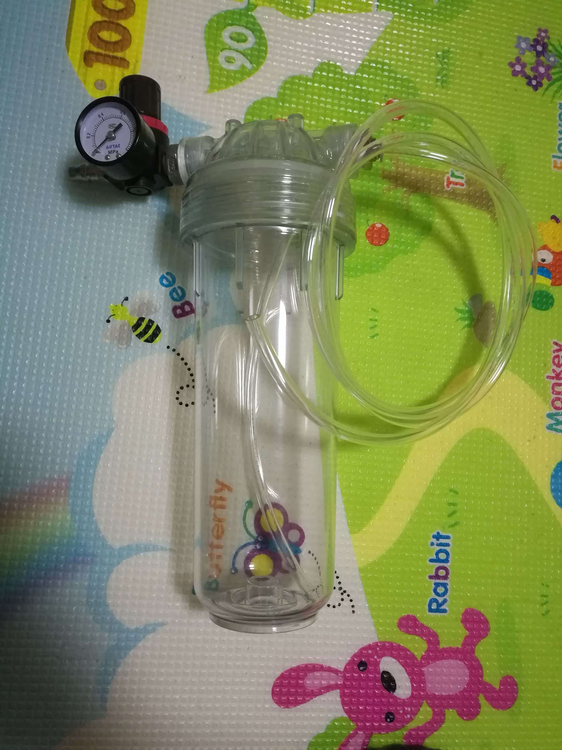

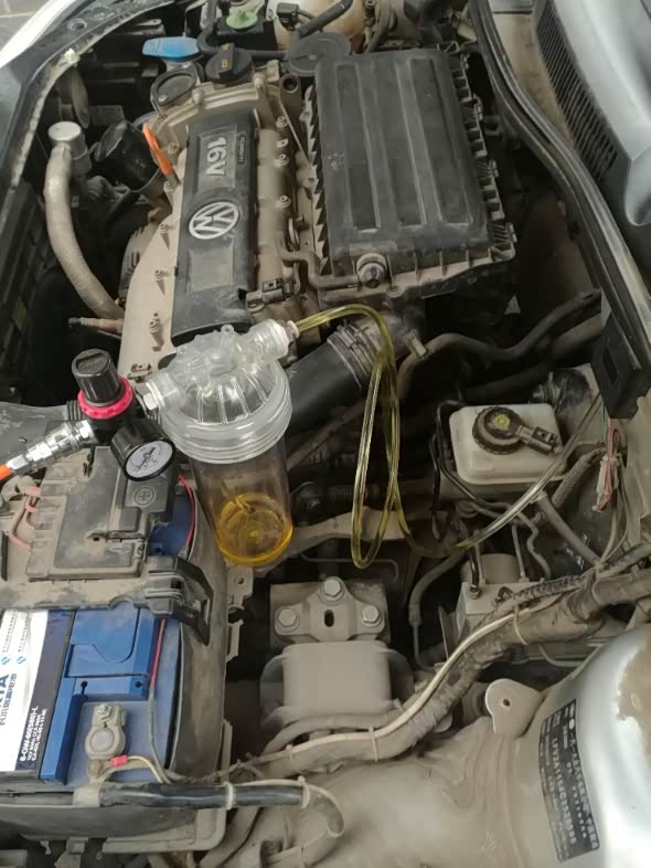

将DIY进行到底,自制气动加油机,自己更换手动变速箱齿轮油
这是我做的变速箱加油工具,可以利用压缩空气把油轻松泵入变速箱

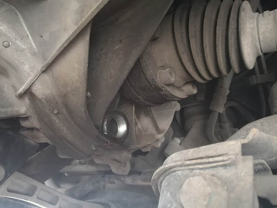

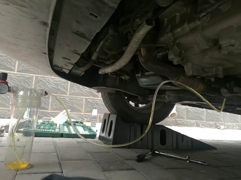

拆开变速箱放油螺丝
放出大概1.6-1.7升齿轮油,七年有点脏

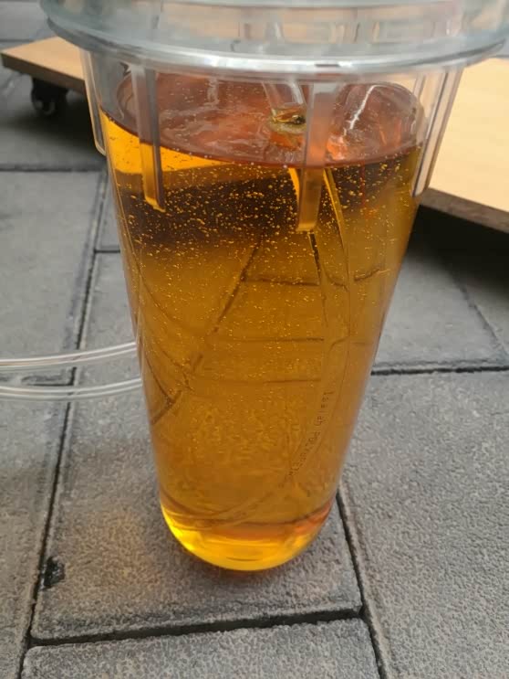

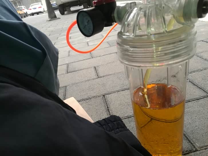

加油工具里加满新齿轮油
好干净,颜色好看,土豪金

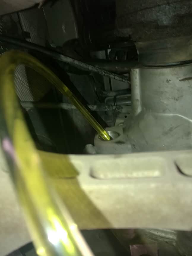

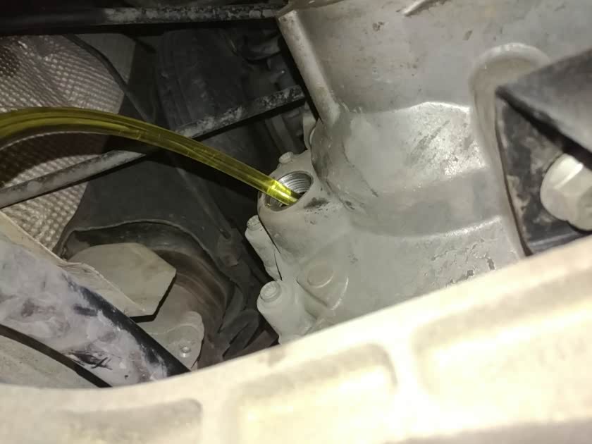

拧开加油口螺丝,把加油管插入
缓缓开启调压器,观察压力表,油面下降速度,尽量不要太快,以免呛油
一瓶都干了,还不够,我还要

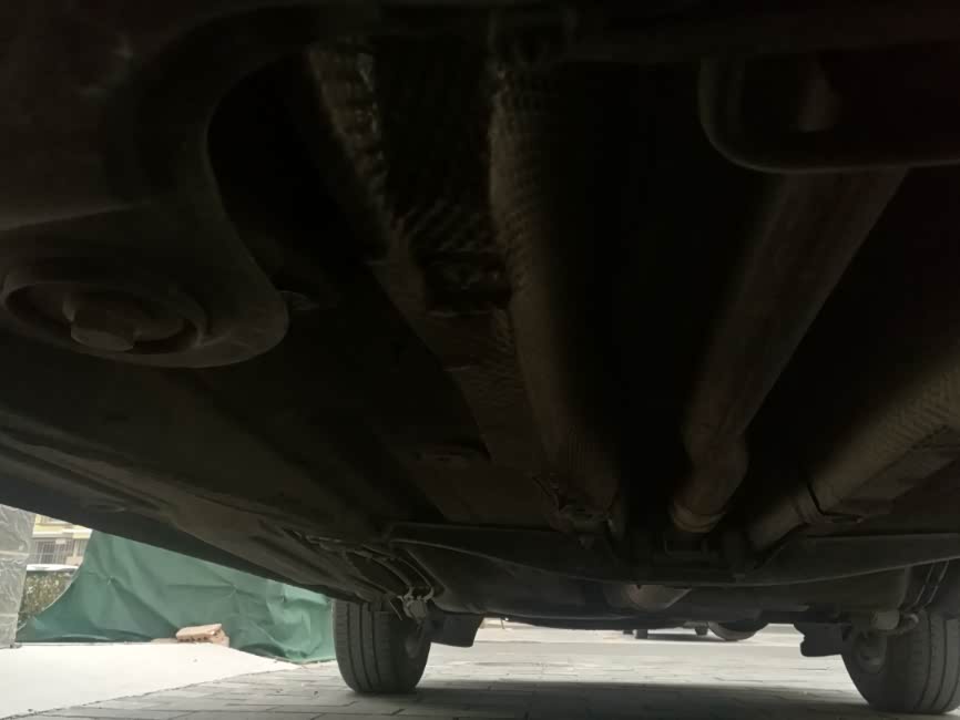

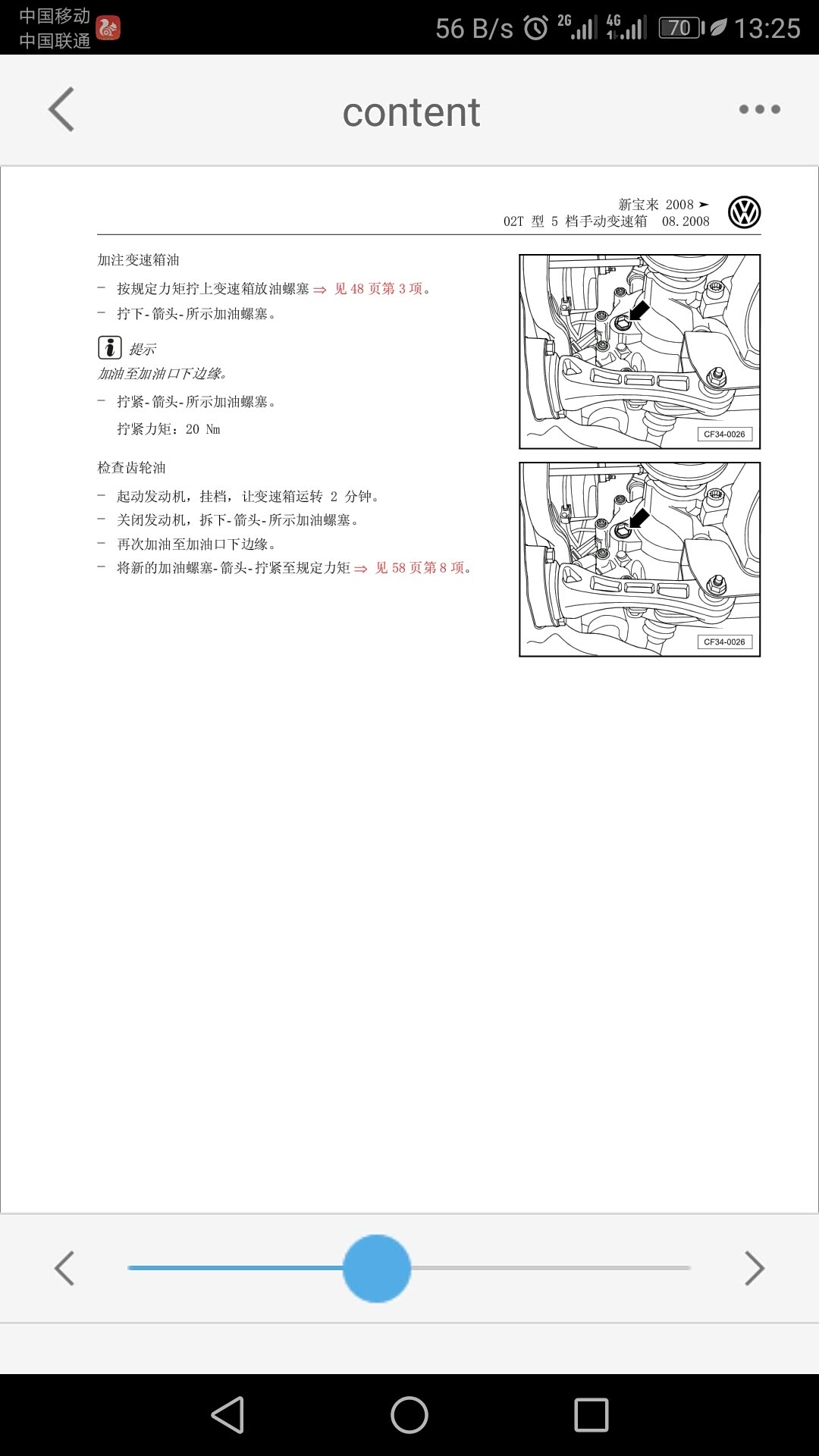

加到有油溢出就是满了,然后拧上螺丝,开车出去溜一圈,让变速箱运行两分钟,看了看只加进了1.4升,看样子车头抬起加不进去原来那么多

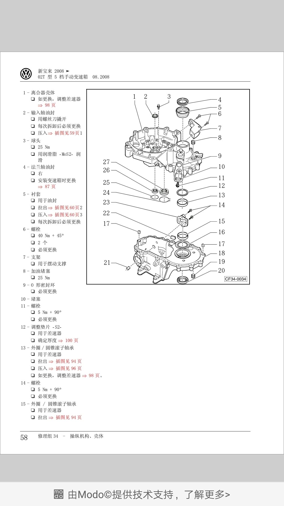

回来以后不上架子,直接从上面加,一共加进去1.7升,装上螺丝按25牛米紧固,工作结束

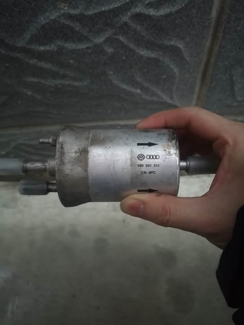

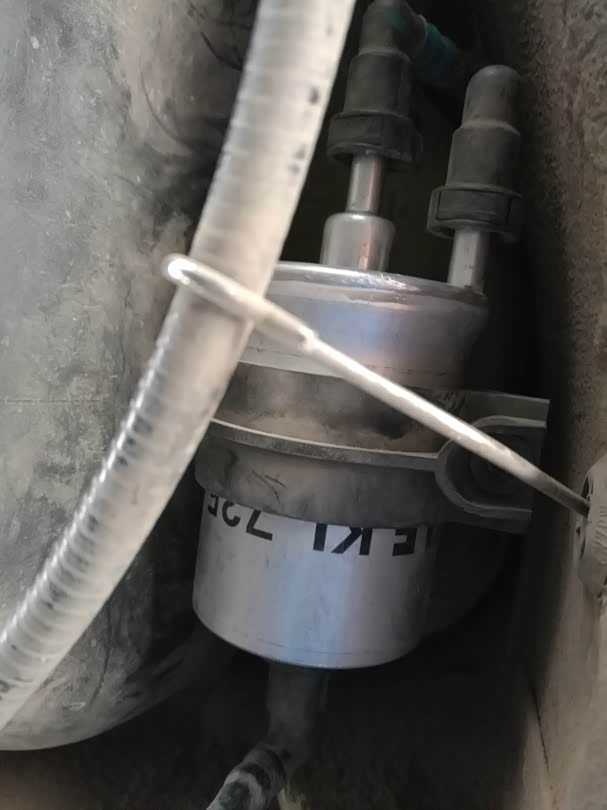

顺便把汽油滤芯更换了!

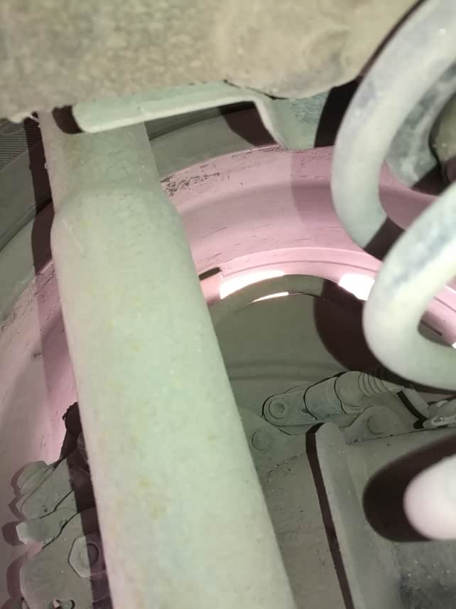

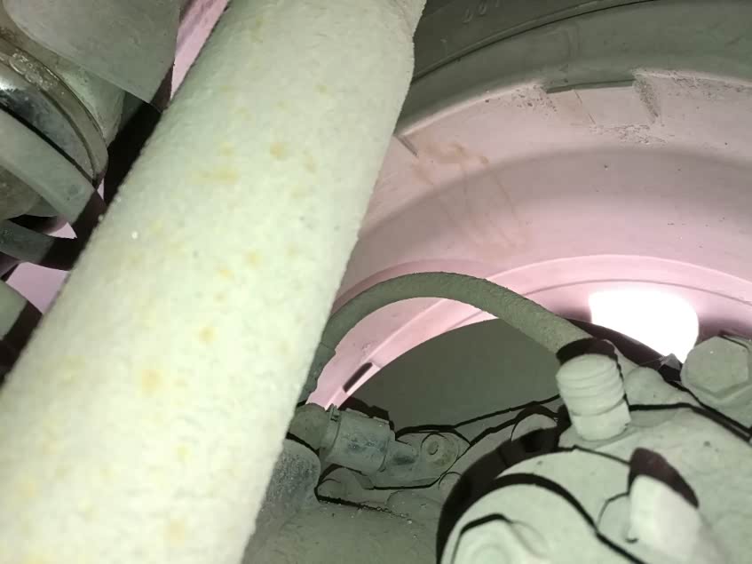

顺道看看ABS后轮转速传感器,前两天看到报警来的
