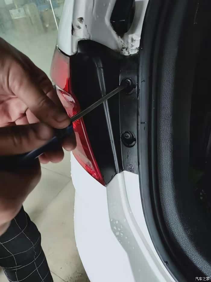

打开车子后背箱盖,可以发现两个被盖子盖住的螺丝孔,用螺丝刀撬开盖子就可以看到隐藏在里面的螺丝。
只要拧开这两个螺丝就可以拿出灯座。
用一字螺丝刀把这两个螺丝拧开。
