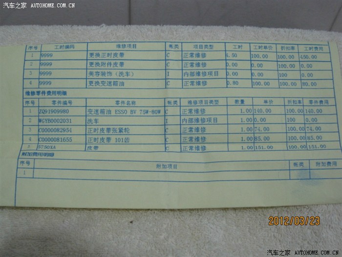

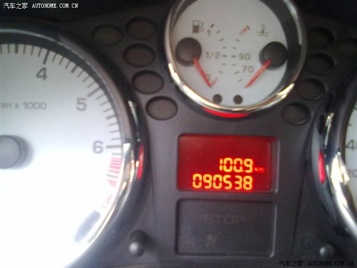

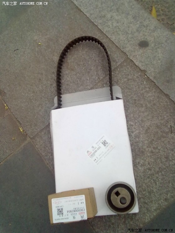

2009年6月6日提车,到现在已行驶90500公里,xiao7状态良好,从来没掉过链子,任劳任怨。衷心感谢她一路相伴。转眼里程已到90000公里,纠结良久,怎样更换正时皮带,最后还是决定到4S店更换。因为原厂配件在外边买不到,在4S店换的配件有一年或20000公里质保期,正时皮带和波箱油属于关键部件马虎不得。师傅说水泵坏了再换,正时皮带加张紧轮,附件皮带材料加工时费760元。变速箱油140加工时费80共220元。本来没有打算换变速箱油,车间看到一台307在修变速箱,那大榔头一阵猛敲,大卸八块的场景当时把我震惊了,当即决定换变速箱油。上图
维修单,价格总共980元

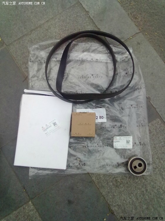

正时皮带和附件皮带都是盖茨的
九万的正时皮带和新的皮带几乎一摸一样,张紧轮产地法国,品牌SKF

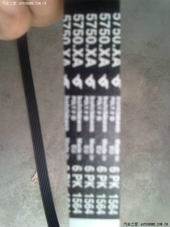

附件皮带
