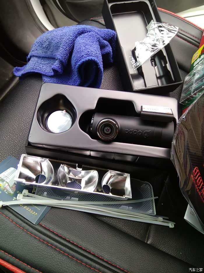

这是我买的盯盯拍2s

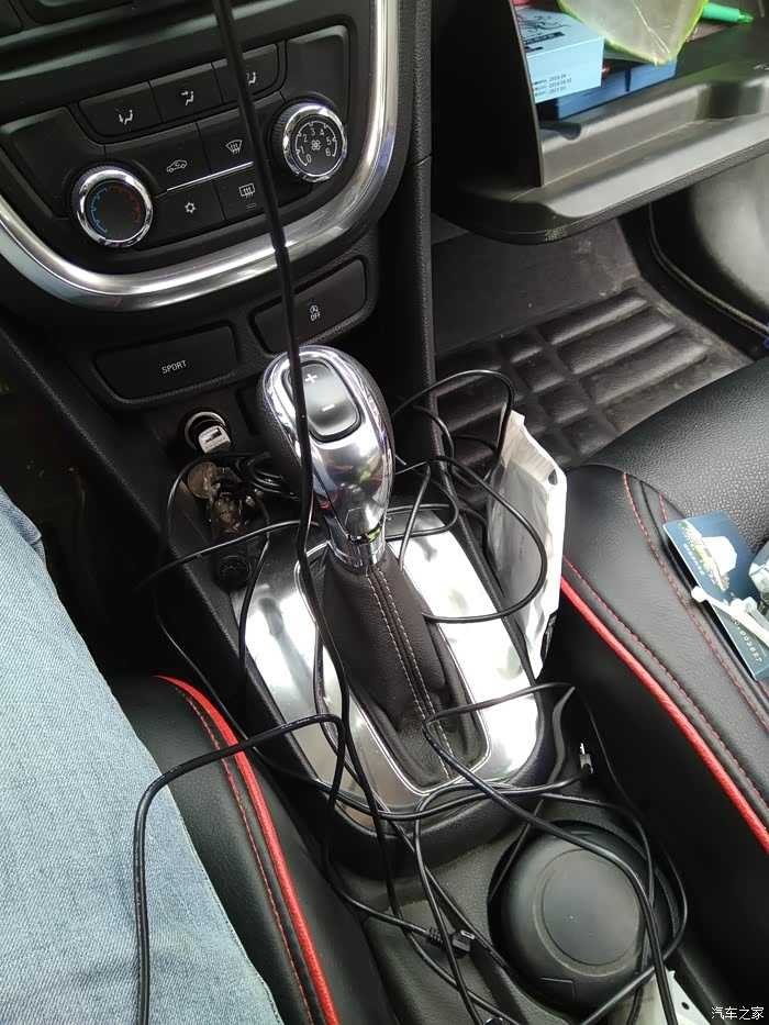

送的线还有电源线搞得乱七八糟。

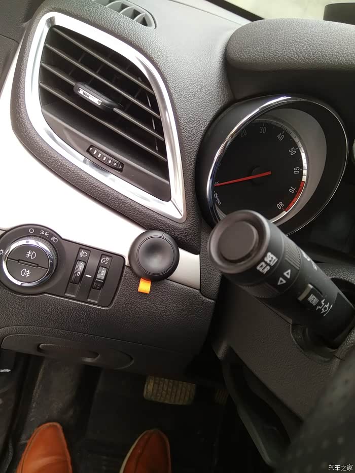

这个是蓝牙拍照按钮

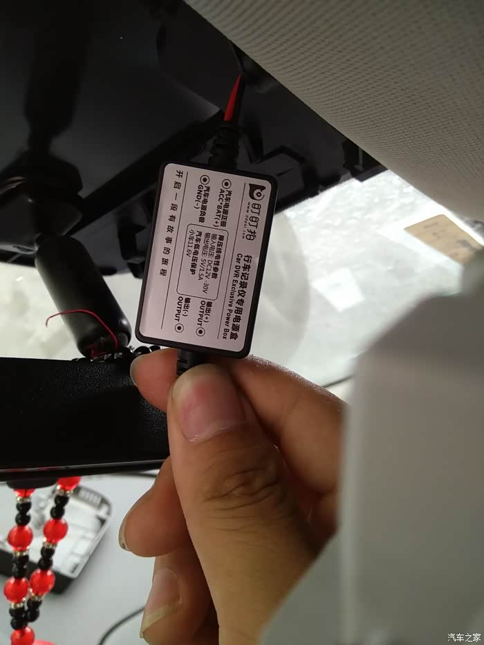

买的拍拍叮叮专用的

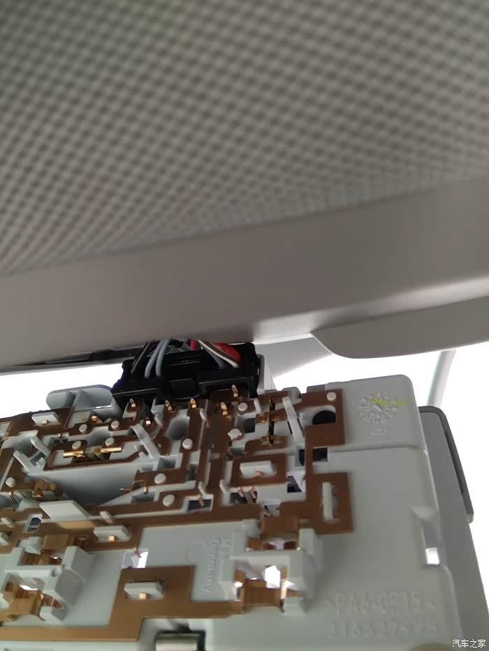

这是在阅读灯上取的电。
插头的最两边黑色的是地线正极接另一边

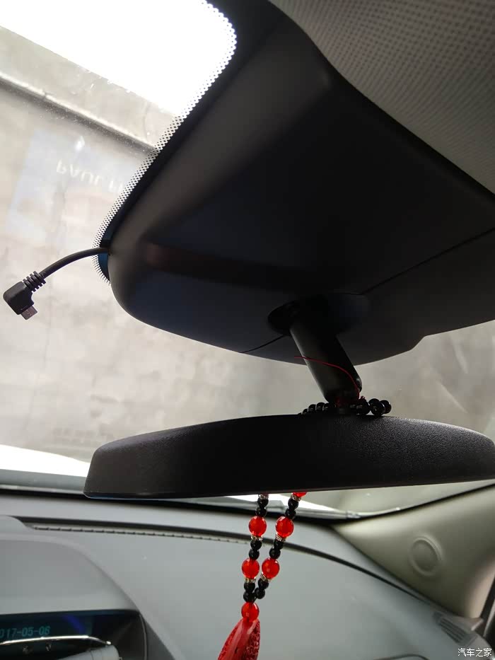

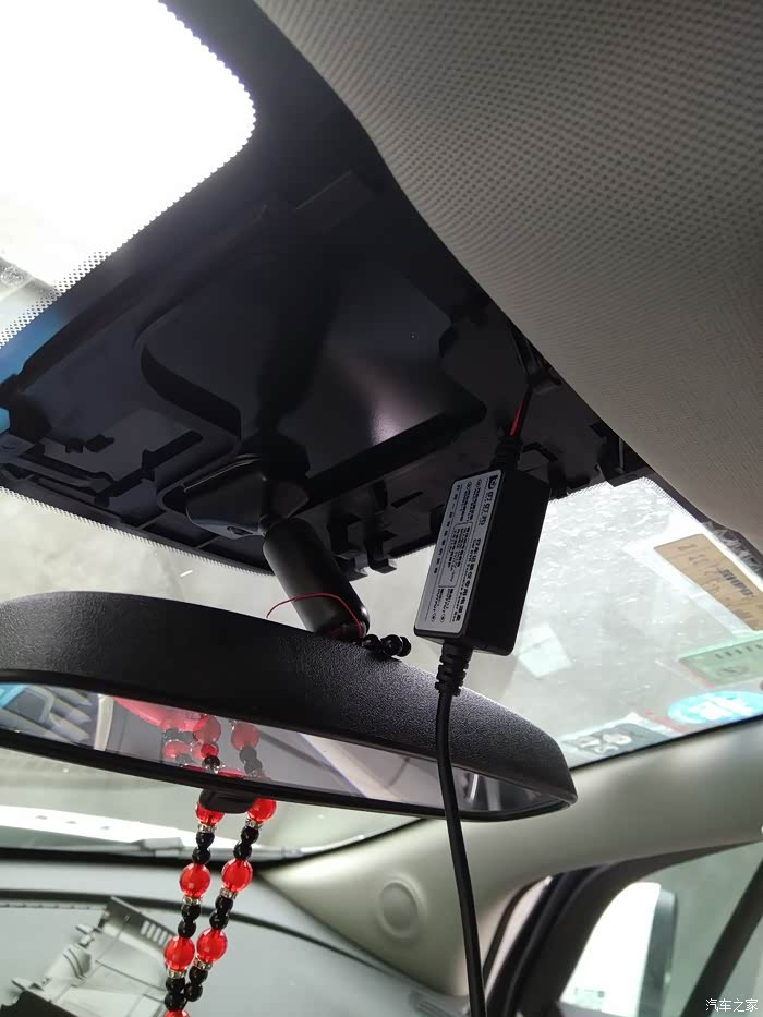

电线从顶棚上面穿过去,后视镜下面那个黑色的盒子向两边一拉就开了

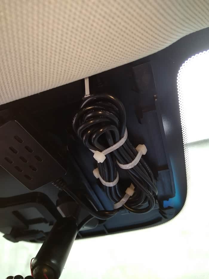

多余的线用扎带捆好藏在里面

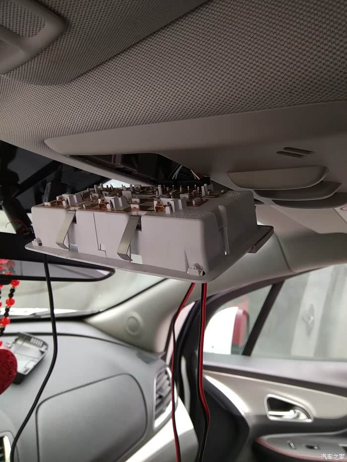

另一边,用刀片割一个小口,好走线。

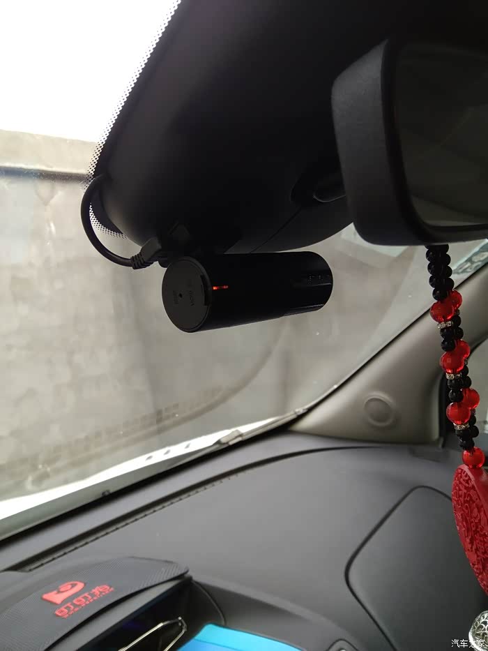

这是装好的样子

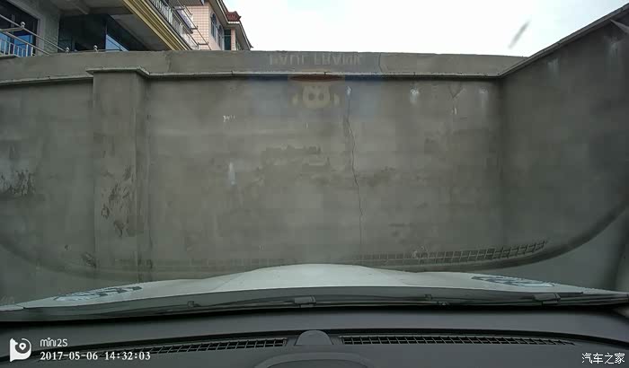

两K的视频和照片基本上顶上一个数码相机。这样装,就是有一点不好。你就是不开车子,然后开车门取一样东西的话,行车记录仪,也会录十分钟。但是我感觉这样比接acc点火重启两次要好,比24小时监控要好
