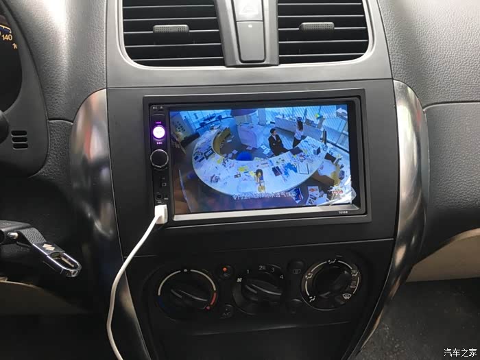

因老婆新手。侧放不是很成熟。年底觉定升级,自己动手。材料,视频一体机一体238块,摄像头两个一共80块。自己做一个切换开关和一个自动切换电路。不废话看图。

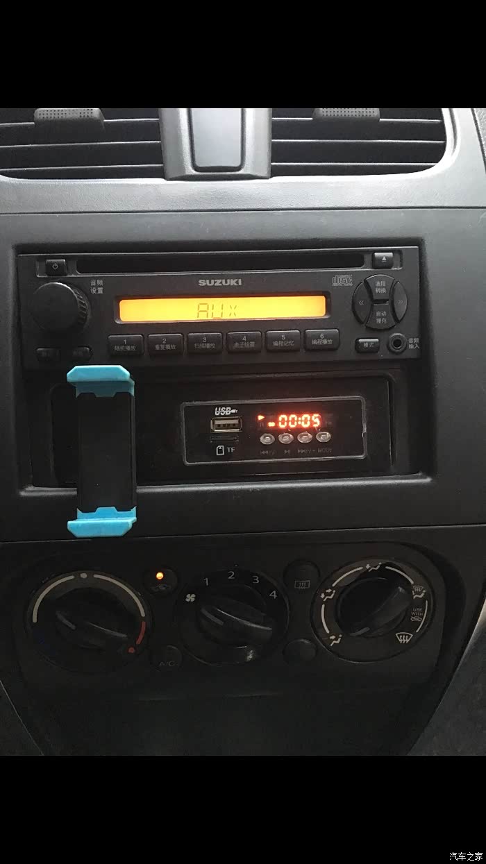

原来只有插卡和蓝牙。老婆说没有歌词不能学唱歌。好我改!

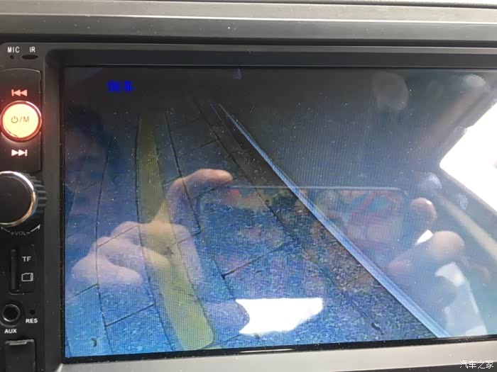

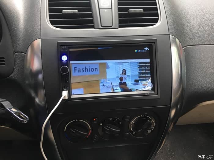

可以直链手机。直接手机导航,在线看电视剧。但还觉得缺什么。对右边摄像头。继续

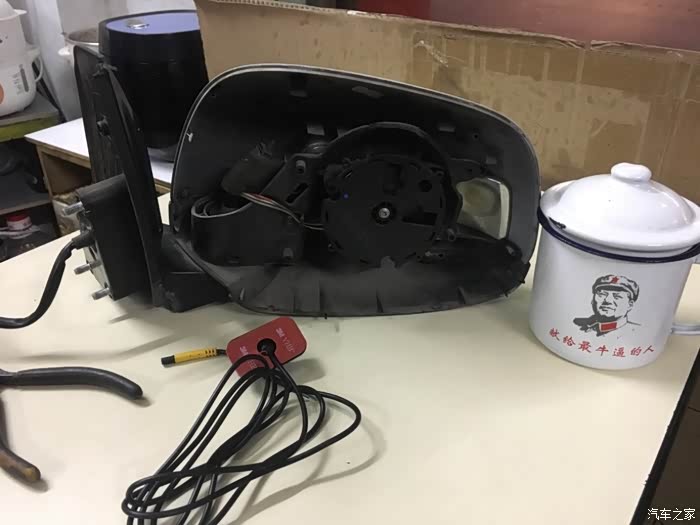

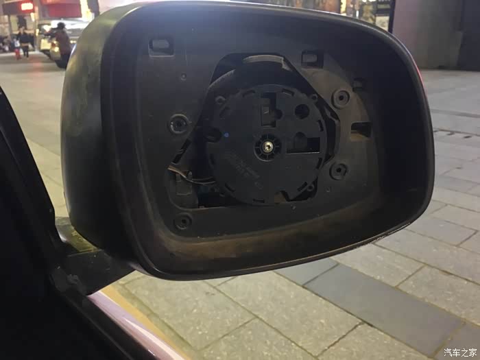

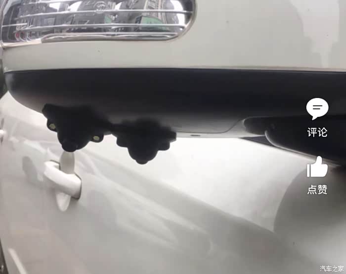

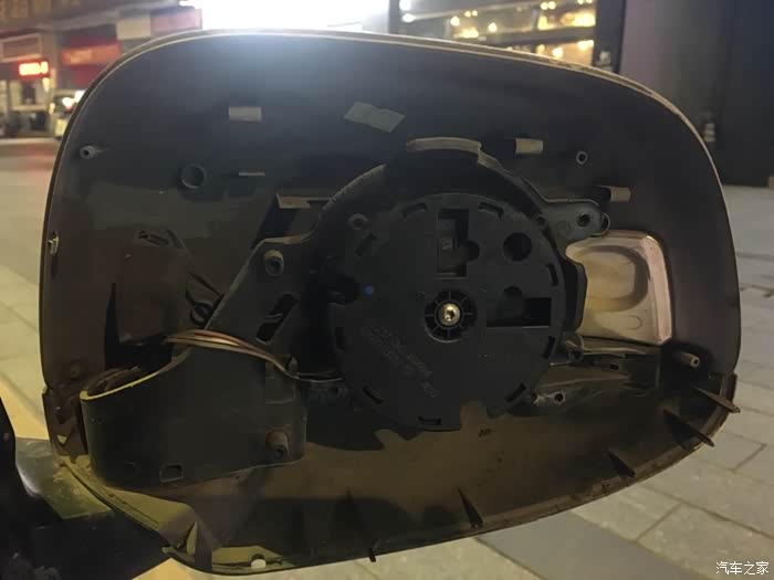

把整个镜子拆了。在底下钻两个空。(两个一体摄像头太贵了)装两个吧。一个前一个后。

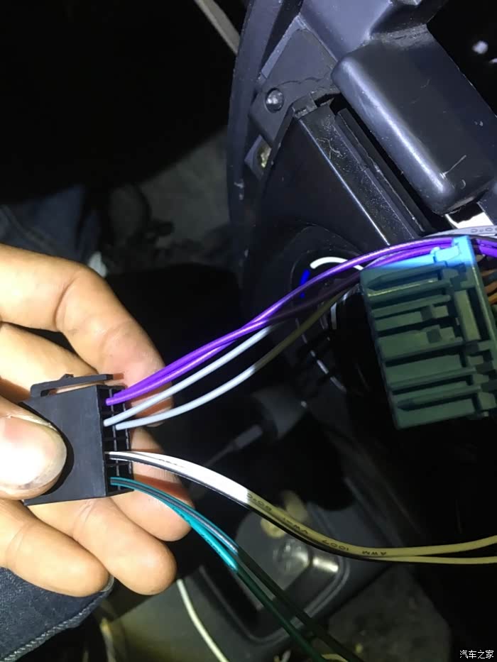

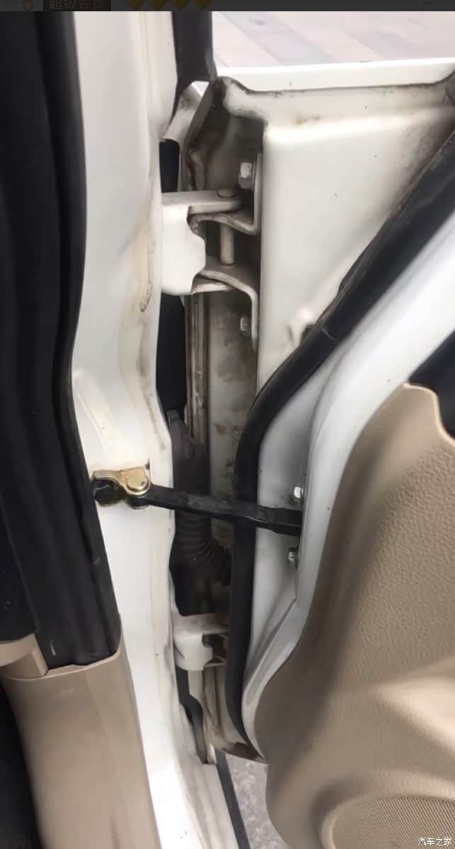

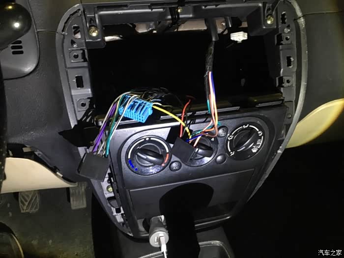

最难是穿门,因为主驾驶那边升级自动车窗穿过。有经验。跑题了,下次分享。连上后用ACC点和到车灯信号。

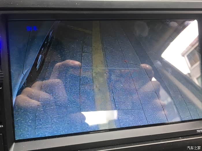

因为视频机无法处理两个视频信号。所以要处理一下。平时要看的时候按一下开关。当倒车信号来就自动切换到后右侧视频。用一个双路继电器就能实现了。摄像头带灯,主要晚上看右后轮和右前轮。倒车可视在另一个机器上。唯一缺点是没有录制。以后改善。
