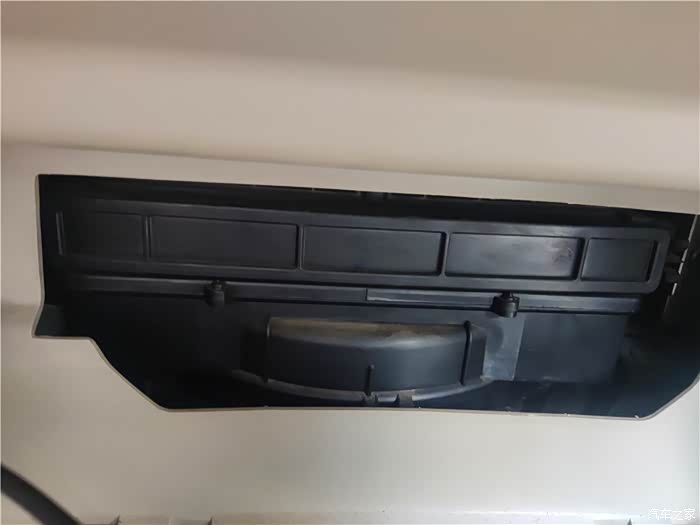

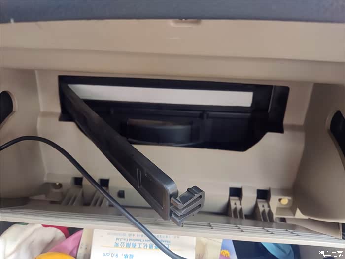

随着夏天的到来,气温也总维持在一个比较高的温度,这个时候我们开启空调的几率就会增加,今天早晨上车,开启空调后吹出来的凉气有一种味道,怎么说呢,就是那种土的味道。这才想起有半年没有更换过空调滤芯了,这不趁着车里还有一个备用滤芯,赶紧自己动手更换上。其实逸动更换空调滤芯还是比较简单的,首先要知道空调滤芯在哪,逸动的空调滤芯处于副驾驶手套箱里侧,当然,这不是说在手套箱里,是要卸掉手套箱才能找到位置,找到了位置,更换起来就比较简单了。

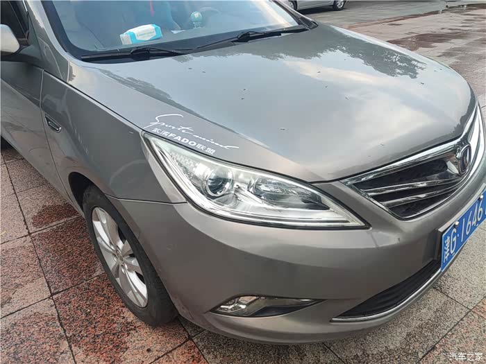

漂亮的逸动前脸
柳叶形大灯十分的吸睛
45度看也是很漂亮的

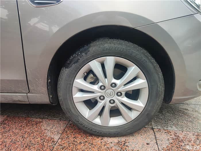

205/55R16的轮胎搭配着五幅十条轮毂

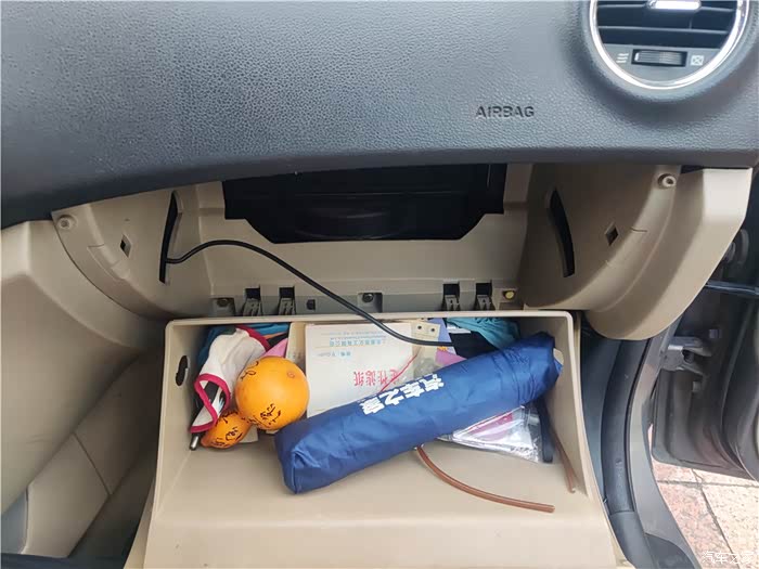

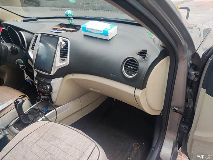

副驾驶侧

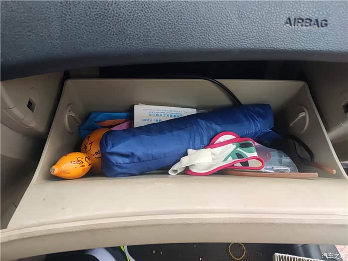

座椅调到靠后的位置,方便拆卸手套箱

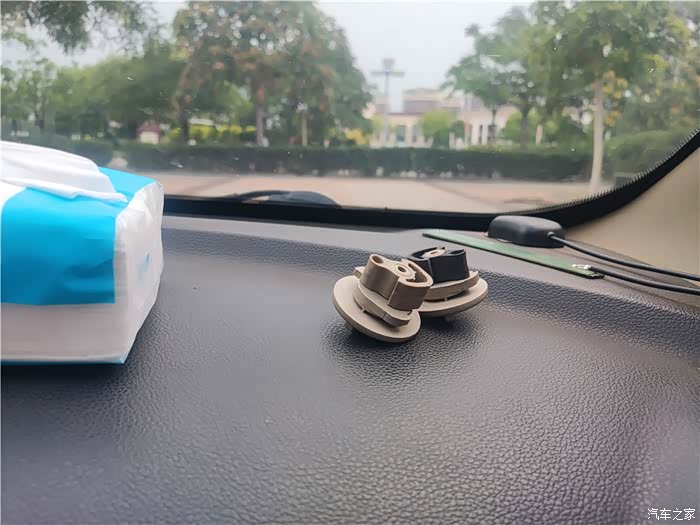

两边的旋钮就是打开手套箱的关键
这样就可以了

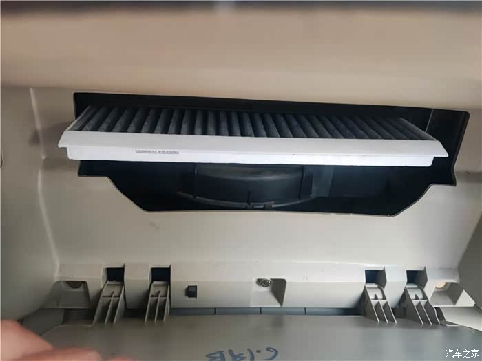

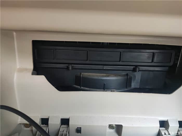

空调滤芯在这个位置

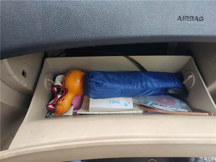

手套箱的两个旋钮

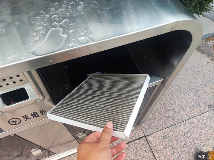

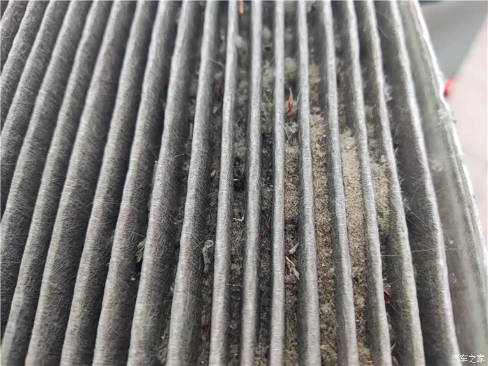

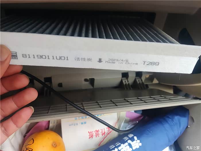

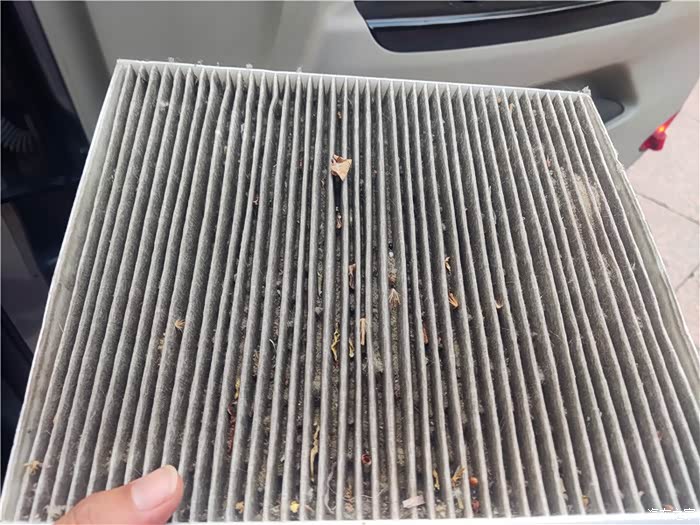

还是比较脏的

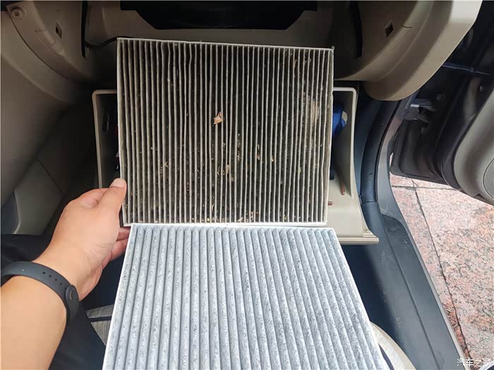

新旧对比明显
找好方向
放入空调滤芯
卡板恢复原样
扣好两边旋钮
旧的空滤扔到垃圾桶
