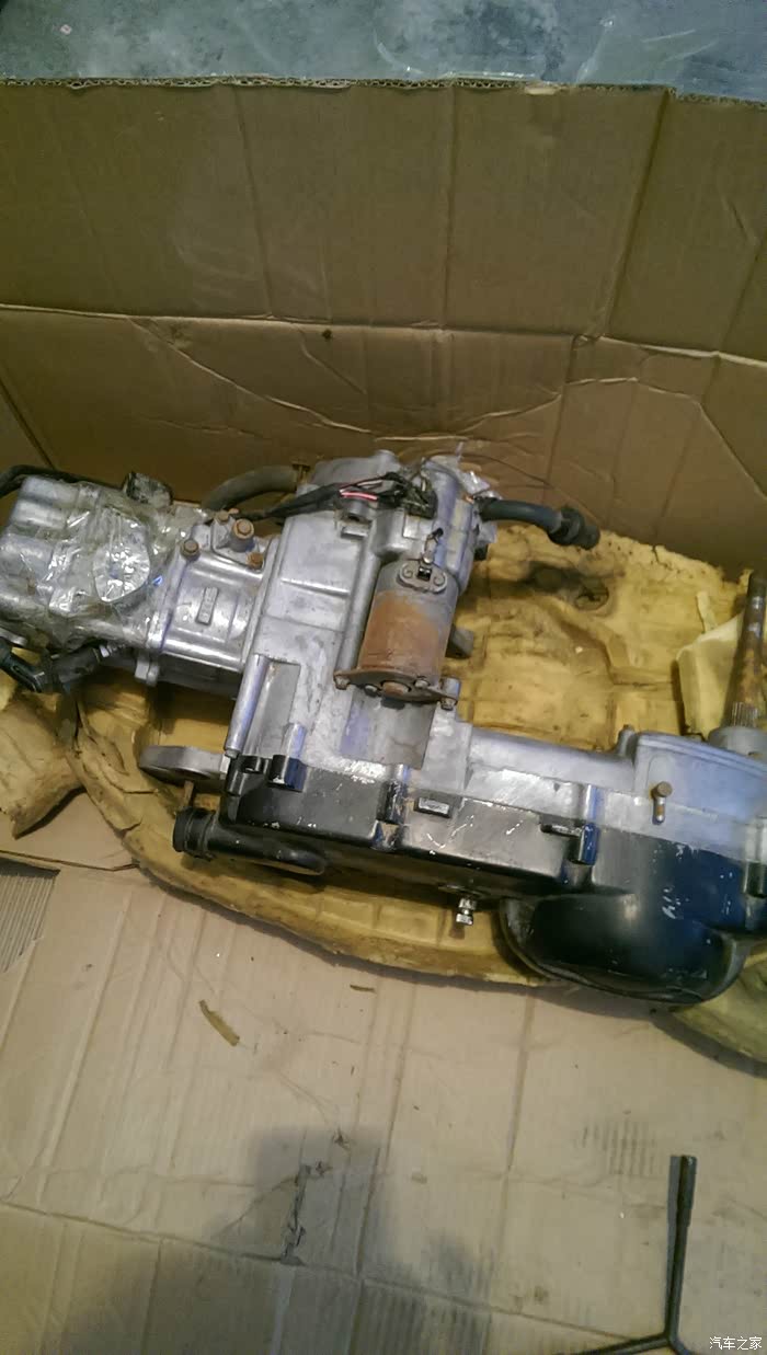

网购光阳a博士水冷发动机,有150排量的,因这台125成色比较新,价格比较便宜所以选择了他,后来打开发现普利珠磨损很小,齿轮几乎没有磨损,看来买二手发动机要看运气呵呵。

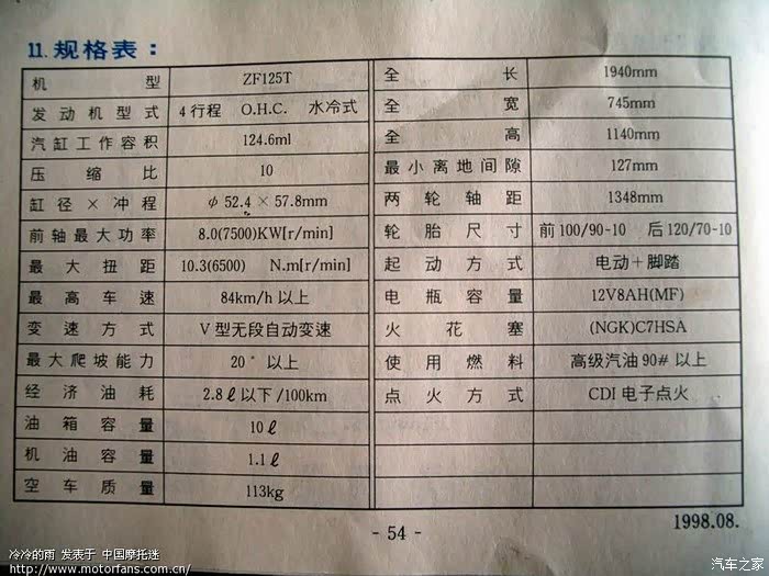

发动机参数
一般山寨gy6发动机只能做到5kw左右
光阳的6kw左右
这台发动机是gy6的改进版kdu发动机
得益于10的高压缩比功率做到8kw
实测5000转左右能发8a电流
车内噪音60分贝,震动很小,(电车60码跑也是60分贝手机测的)
油耗1升油发2度电
一般山寨gy6发动机只能做到5kw左右
光阳的6kw左右
这台发动机是gy6的改进版kdu发动机
得益于10的高压缩比功率做到8kw
实测5000转左右能发8a电流
油耗1升油发2度电

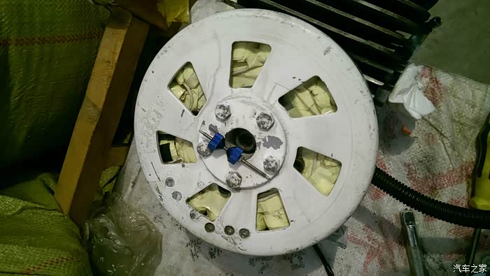

转子自己用土办法做了平衡(用那个蓝色的小工具)
一台普通的平衡机要好几万,淘宝卖的产品很少有做的,在转子边钻孔的就是做了平衡的。不平衡转速高了会晃动的厉害。

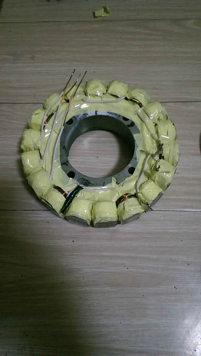

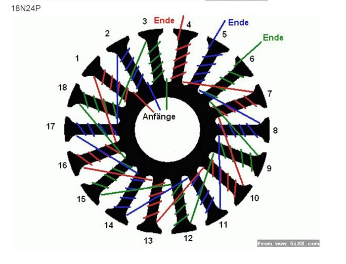

绕线方法
本人用直径1.0的漆包线(测试线圈不发热)
每槽60匝左右
想增大电流就适当减少匝数
想减少震动噪音就适当增加匝数
每槽60匝左右
想增大电流就适当减少匝数
想减少震动噪音就适当增加匝数
绕好的定子,绕的时候做好绝缘。每绕一层用马拉胶带隔离。
最后津漆。

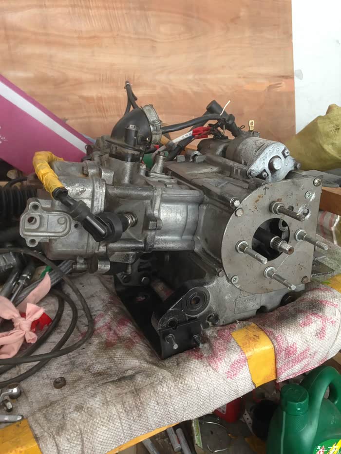

割掉后半部分的发动机

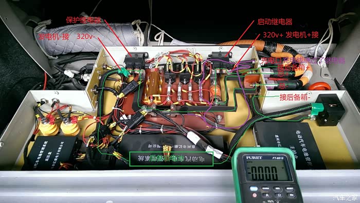

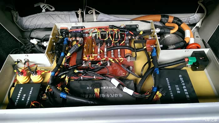

接线
本人挪动了下分流器,这样可以显示电流,并加了保险丝,以防万一

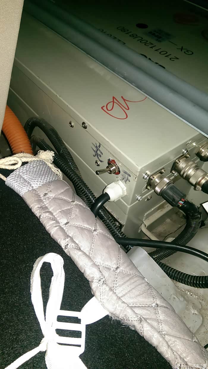

加个开关 不用的时候关上
