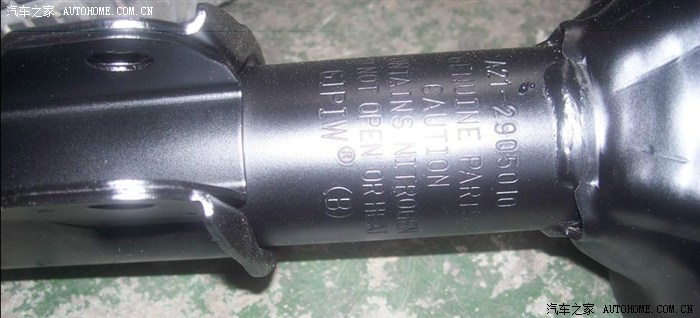

收到的GIP前减震,全称是GIPIW
     包装盒内有一张合格证和一张售后服务卡,翻遍整个盒子,没看到有厂名、厂址,只有一个GIPIW的所谓商标,和一些看不懂的日文,莫非是三无产品?山寨货?先不管它了,装了再说。
     减震编号是A21-2905010,确实是奇瑞A5车能用的前避震,卖家号称是日资企业生产,采用进口油封,质量比原车好用几倍,保用一年半(我就是冲着这一点买的)。

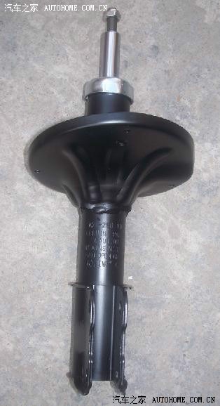

     把前减震压到底,减震杆并不升起来,而且把杆子拉到顶然后放手,杆子会蜗牛般地往下滑动,两支都一样,但用手往下压或往上拉都有很大阻尼,问了卖家,卖家说是正常的,都这样,因为是油压的。

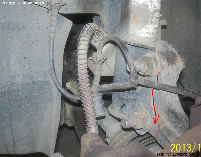

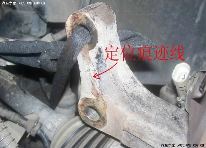

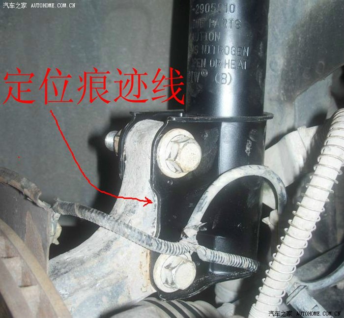

    拆的过程这里就不赘述了,可看我之前的作业。这里要告诉大家一个免四轮定位的“神法”:那就是拆螺丝之前先用螺丝刀按如下图红线所示画一个定位痕迹线,
如图所示,拍的不是很清楚,见谅

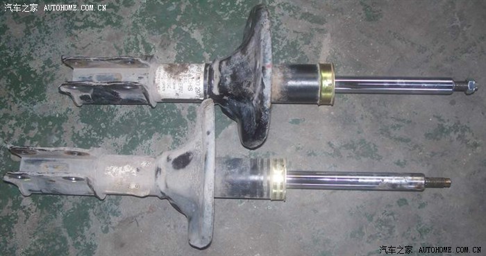

      这是拆下的原车“萨克斯”减震,四年多了,没漏油,经测试一支正常,另一支(副驾驶位)的阻尼明显比另一支要轻得多,而且用手拉杆子时感觉有少许松动。
      说明:萨克斯的减震芯,压下后也只是回升几公分,之后就不回弹了。不信您试试!!其实这是正常的。关键看阻尼!   !!

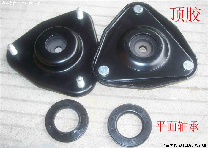

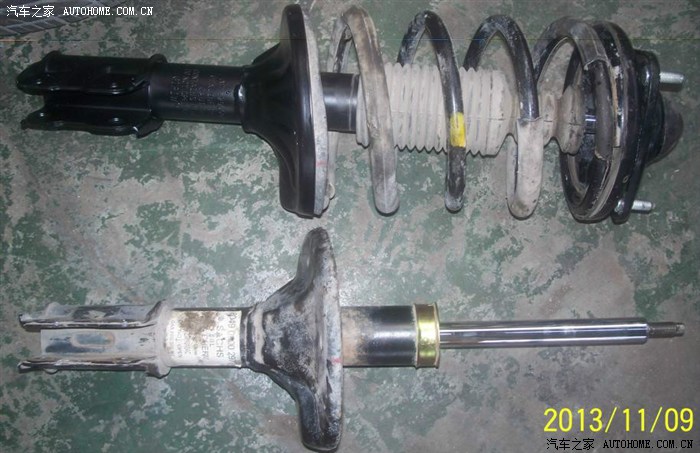

这次两边都换了顶胶和平面轴承,都是原厂“萨克斯”的
下图是换好减震芯的
    装上减震时要对好原来的定位线,这样可以免做四轮定位(以上个人观点,纯属自娱自乐,切勿模仿),试车后确实如此!
