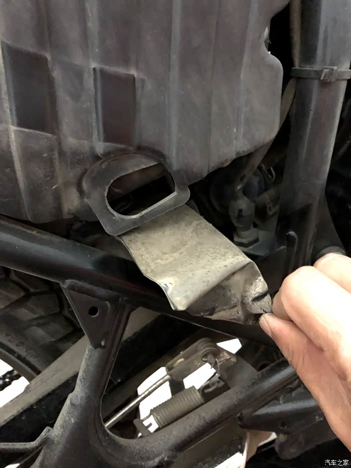

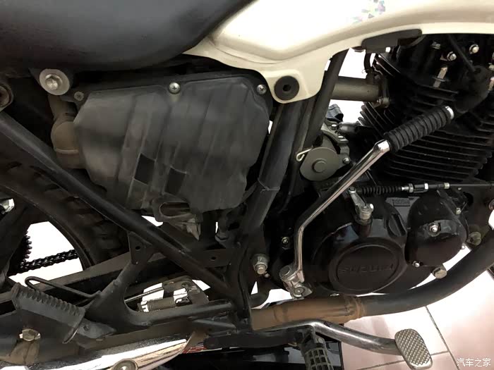

以下均为手机出片。先打开摩托车侧面,找到工具。

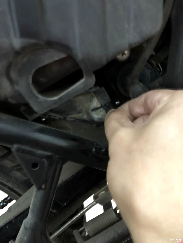

打开后,上面的是空气虑心,下面有个工具袋。

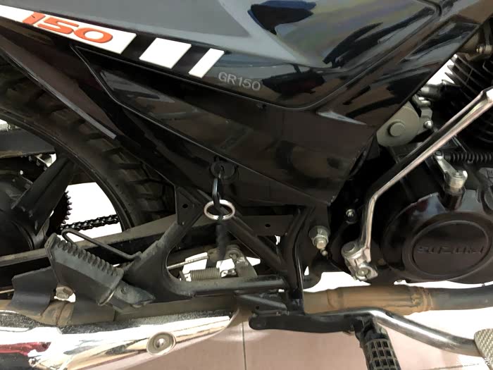

就是我手拉的位置。(正规购买的摩托车都有随车工具的)
慢慢拉出来,我这个一直没用,因为我有另外的更好的工具。

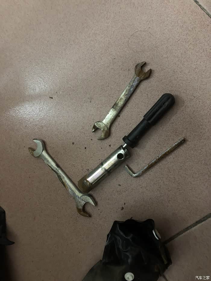

把工具倒出来,都生锈了,可惜了,等会清洁下上点防锈油。

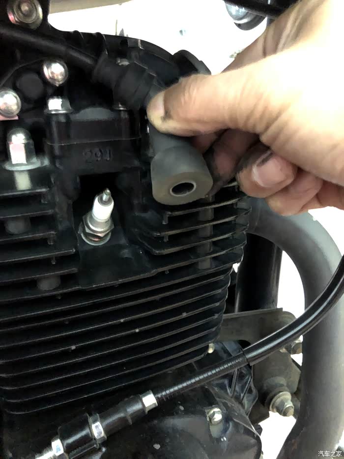

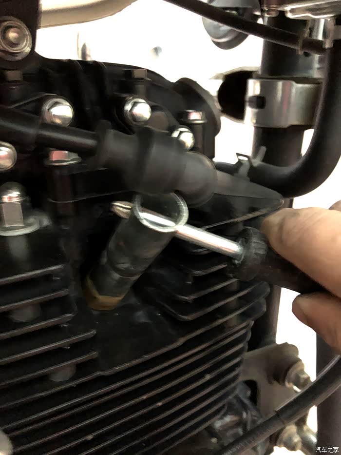

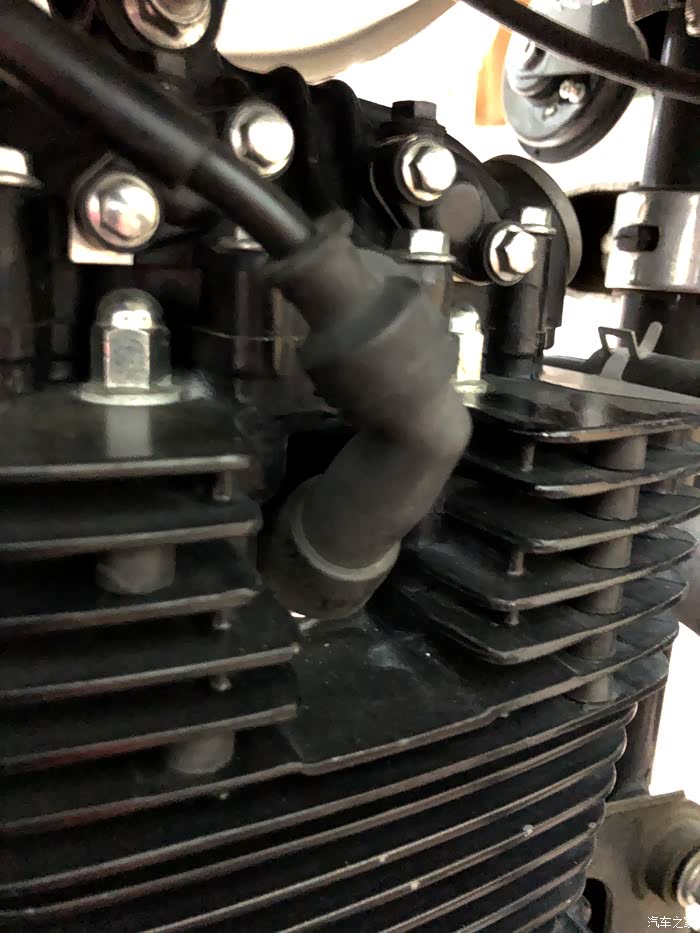

把摩托车的火花塞帽取下。

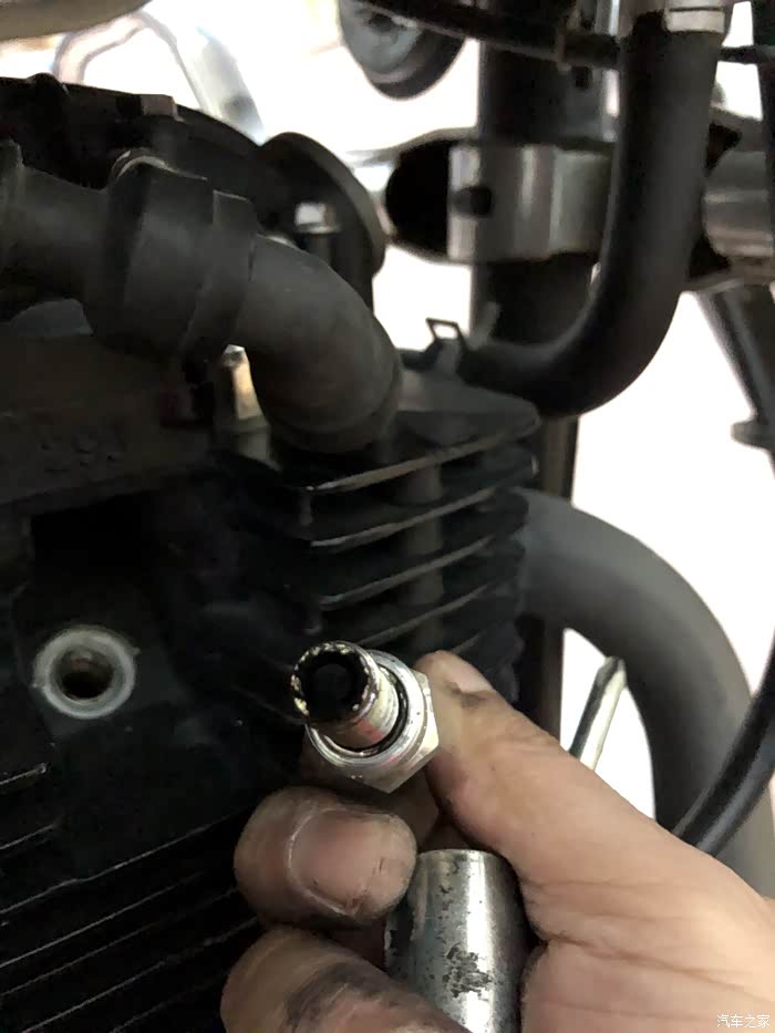

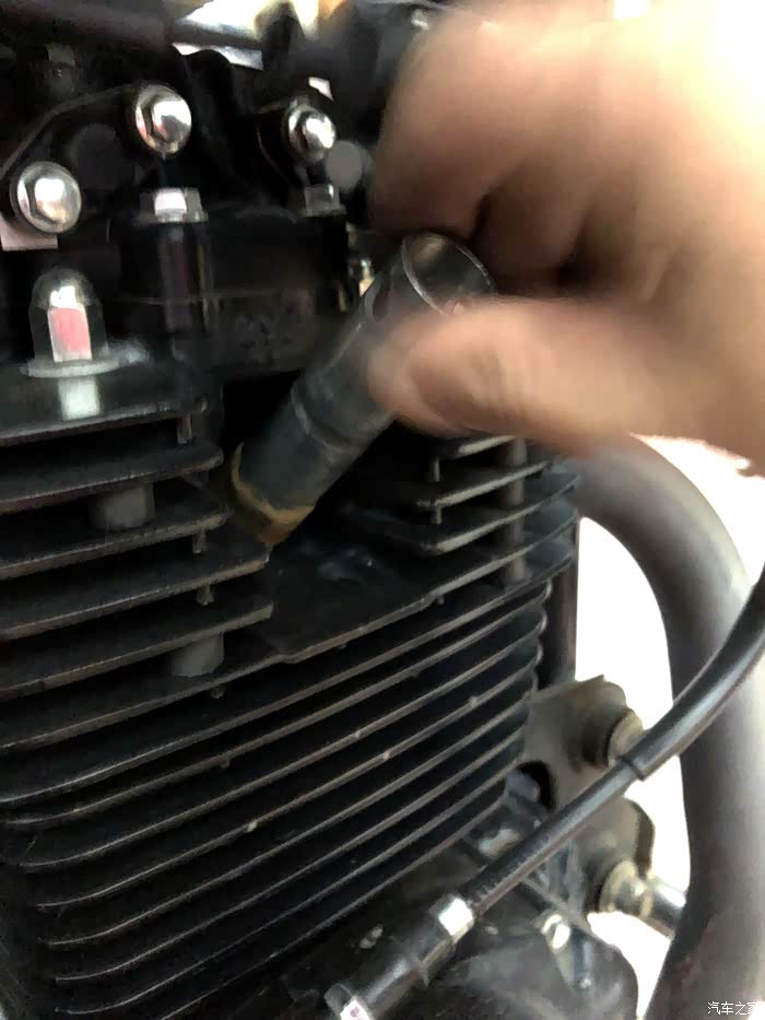

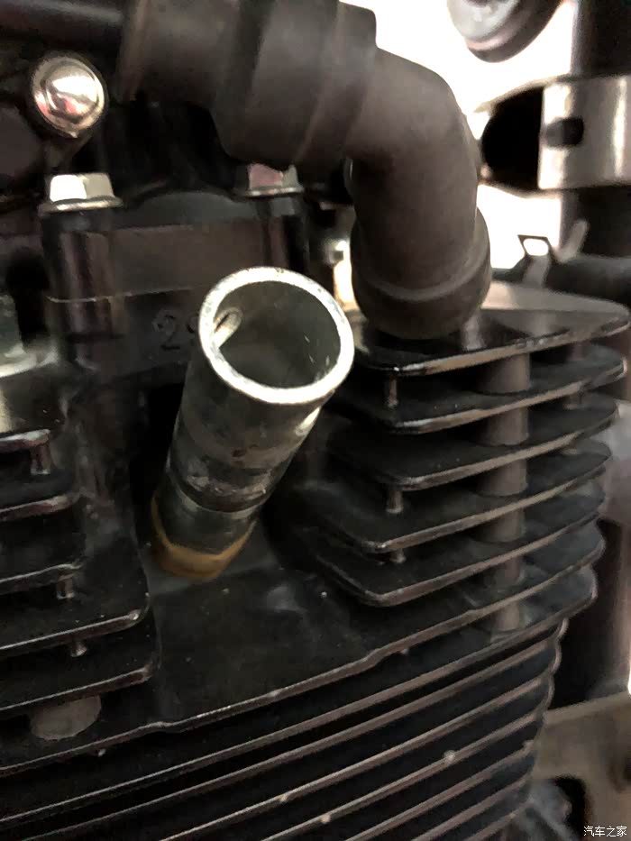

火花塞套筒就位。

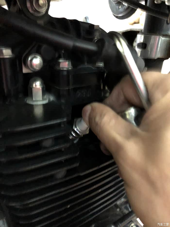

就小的锣丝刀做加力杆,逆时针取下火花塞。

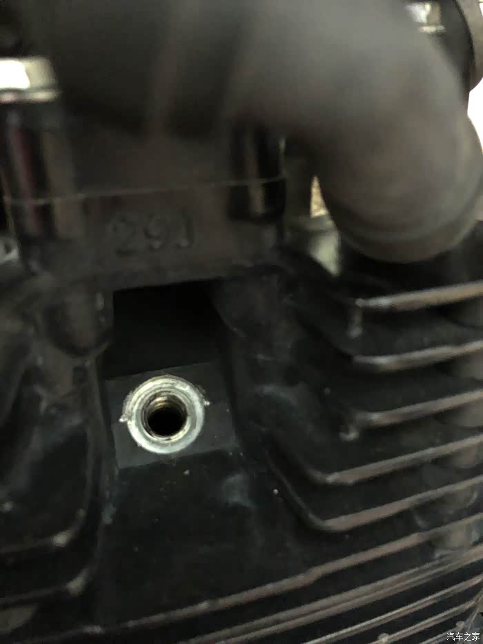

这个火花塞孔要注意不要掉东西进去了。
火花塞就出来了。

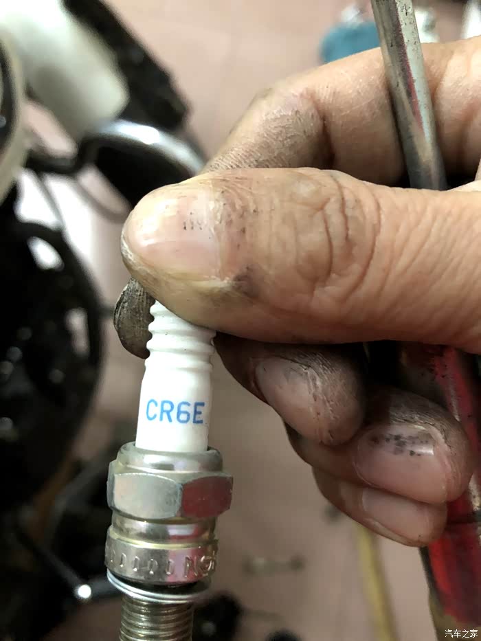

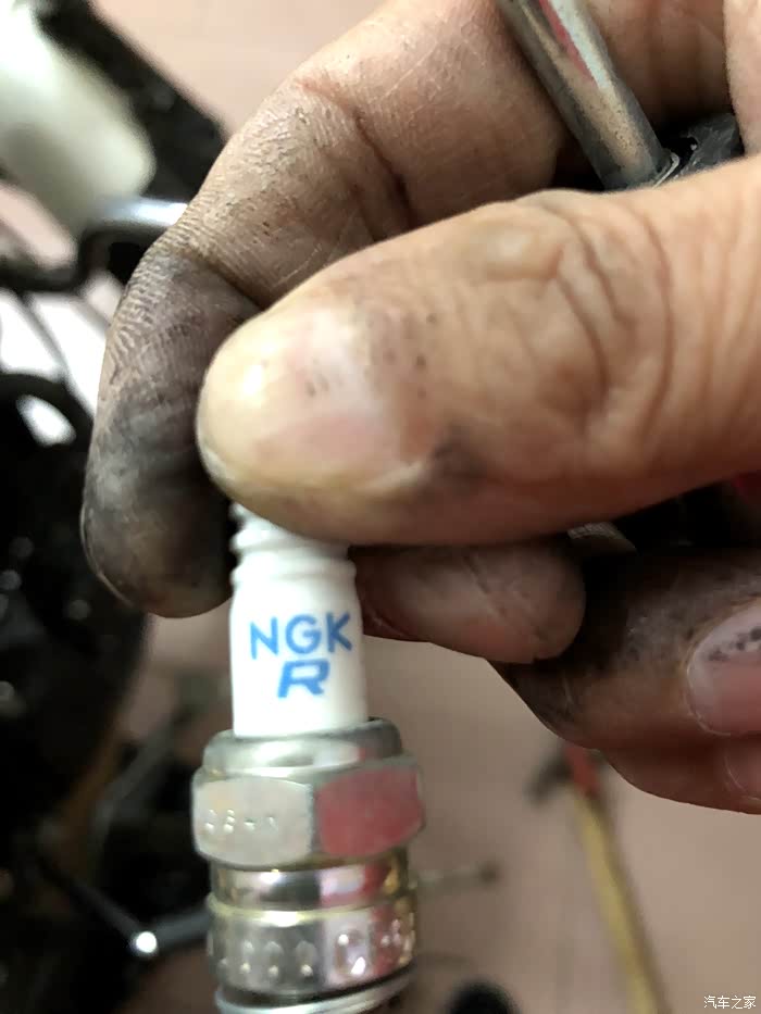

火花塞品牌,其实是国货。
这个是型号,不要迷信全进口的,这个国产的搞了2.8万公里了,才15元,刚开始买了个进口的,75元,才9000公里+就坏了。
