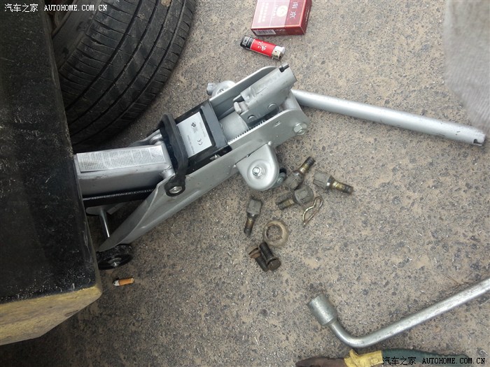

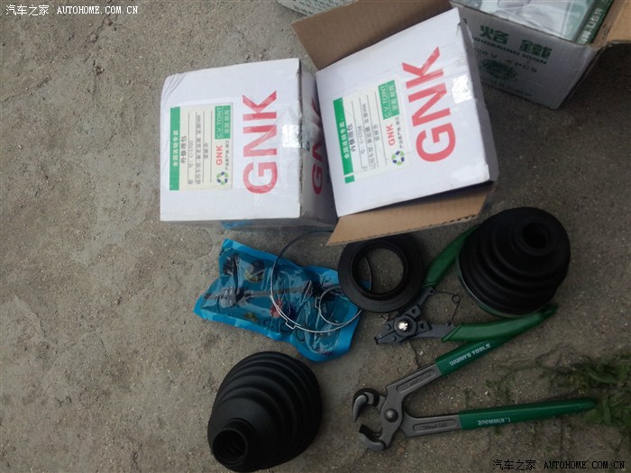

     先说下海迅需要的另类工具:大螺母36套筒    外卡簧钳  胡桃钳
     更换插曲:昨天.一直以为大螺母是32的,拆卸后一看小多了,装车去当地最大的工具成买的,36有点旷动,应该是35的吧 但是没有卖的,36能用  .用普通L杆子卸下,一卸下动了,一看扭力干的L头拧断了,晕,就回城吃烤肉去了,然后到了今天,
     今天早上8点去电焊铺   用我摩托车拆下的报废前减震內杆与36头焊接成的专用工具,手工费5元

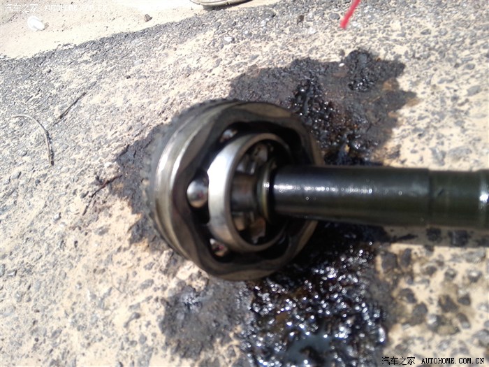

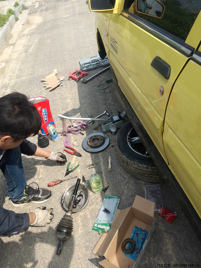

来到场地开始拆,卡钳,转向球头,羊角头,很快拆下来了但是半轴却怎么也拔不出来,{昨天问班长了,说的大力点就行}使劲,再使劲,还是不行,没有拉马,再使劲好家伙,内球笼防尘套大卡扣处脱离了内球笼缸套在变速箱上,外球笼传动杆以及三星轴承和套都下来了,我一看大发了,怎么办,好像少了一项东西,见别的内球笼里都有那个钢丝卡子或弹簧,我这里怎么没有呀,只有小卡簧卡在三星轴承上,也不管了,本来就是更换外球笼套的烂了.把外球笼套拆开后把里面油泥清理,装油上套上卡子,很快外球笼好了,那内球笼怎么办,买的维修包当时看质量不错,但是对不原车的,那真是垃圾,特别是内球笼套,很薄很小,我严重怀疑这个和海迅配套不,再一看原车的内球笼套没有裂痕,依然完好,就继续用原车的了
      装内球笼真难,本来个子高架子大,配套的卡子小,不能用,我又买了个带螺丝的,好像叫梳子.先换上紧上了,不知道这个可用吗,大家给个意见

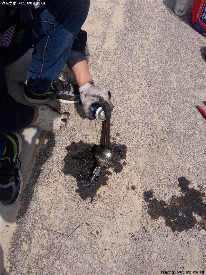

     在装配件的时候电话响了,是快递公司原来齿轮油到货了,借这个机会一并更换,看论坛里说的用16套筒又是改工具什么的,我一看 海迅是22的外六角,用梅花很好拆的.买了3瓶福斯齿轮油送个抽油器,很好用,连浪费加换还剩半瓶!当时也没有看真假,在TB商城买的,事后跑了30KM换挡比原车带的好多了,因为这车到我手里后跑了4W公里了.原车主估计换的也没有换过,当时手太脏也没有拍照片,有朋友来玩顺便让拍了点。
