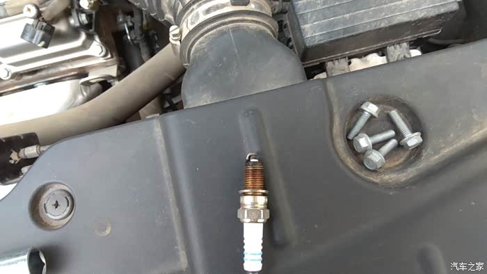

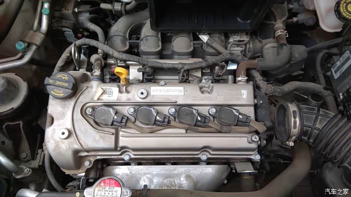

这是拿掉发动机上面的盖子后的情况 需要的工具是平口螺丝刀和10个的套筒 那四个黑色的带尾巴的下面就是火花塞的位置

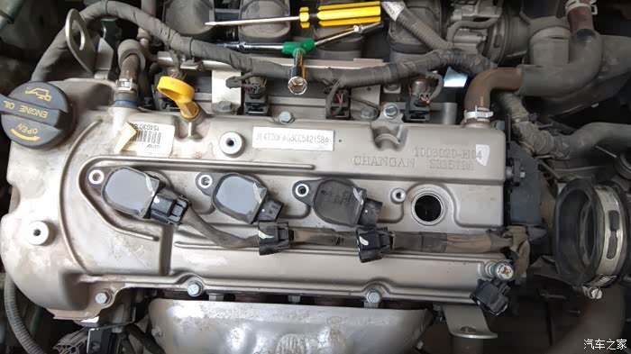

连接的电线和黑色的盖子(不知道叫啥)之间用卡子连接 不太好取 顺着卡子尾部往下按一下活动着就抽出来了 然后活动着把黑色的盖子抽出来

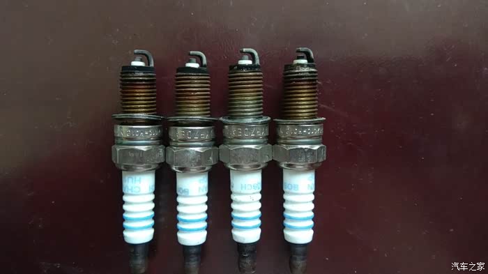

旧火花塞 积碳挺严重 火花塞还好
原车是博世的 应该是镍合金的 长安挺良心 其中两个不知道什么原因丝口里面湿漉漉的 看起来旧的还能用 积碳挺多
