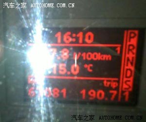

本人是2.0AT的速腾,09年4月23号入手,三次春节浙江义乌-贵州贵阳往返到现在已经67000KM。除了油耗高点,噪音大点,一路过来还没出过大问题。昨天下午出去办事回来开出几百米等红绿灯时发现PRNDS档位全亮了!所幸动力还在,当时在红绿灯处慢慢挪,准备过了红绿灯找个宽点的地方停车看看。等了2,3个灯过了路口自己又好了。不知是否有同学有类似的经历?今天看看里程也快到67500就直接到4S保养了。让4S店电脑检测,故障代码读出来说是偶发故障,建议更换变速箱的档杆。维修顾问让我先开着,如果再次出现问题再来检查是否需要更换。现在回忆起来当时发动的时候从P档挂D档的时候那个“锁止销”是绊了一下(停车时销子卡进去没自动弹出来)。应该是就是这个插曲引出了后面的档位全亮。经过这个事情,感觉AT的变速箱很娇贵,以后挂档的时候一定要标准作业,动作到位。稍后上图片。如果哪天我感觉4S店应该可以光更换这个档把上的这个小小的锁止键,而不是将整个档把换掉,这样无必要的增加了顾客的费用,肥了4S。鄙视。最后图片是手机拍了,画质相当的对不起观众,大家多包涵。
