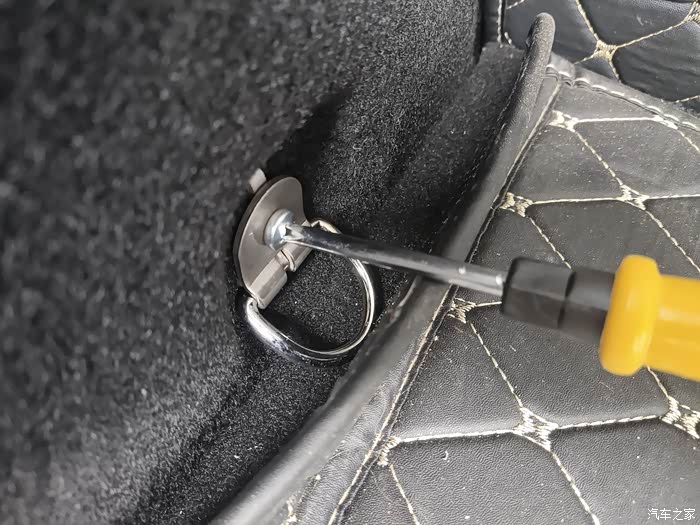

把固定螺丝松开,拆掉这个拉环
稍微会用点力,建议用大一些的螺丝刀,比较容易用上力,不是看不起女生哈,女生要松这个固定螺丝确实挺吃力,不行就找男士来帮下忙,因为如果反复这么吃力去拧动螺丝,容易把螺丝上的十字花给拧花了,那样就很难办了,增加工作量和难度了。
把先前组装好的侧筐放置到位,两个长短固定支架的固定眼对准两个拉环的固定眼,然后将拆下来的两个拉环重新固定拧紧。
