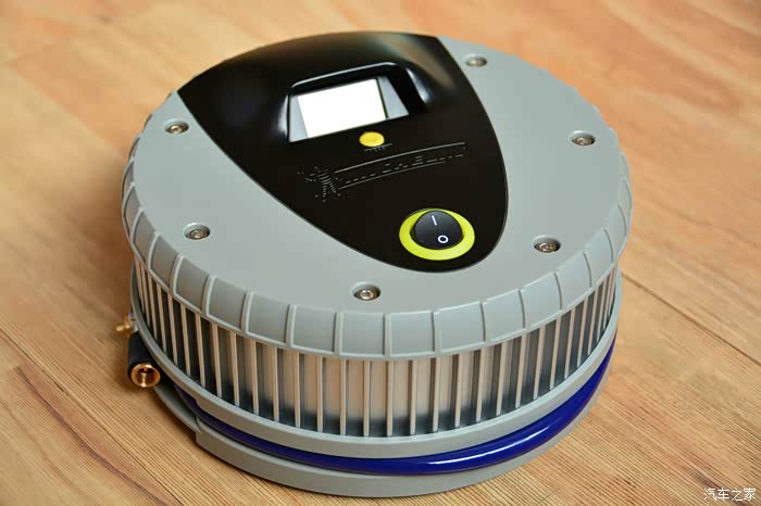

这回主角在千呼万唤之后,终于露出真容了
不愧是大厂出品,做工质感就两个字,考究。
长度为50厘米的蓝色高压橡胶管以及带放气阀门的螺纹式接头,就固定在泵体预留的沟槽中,相当紧固,确保了使用寿命

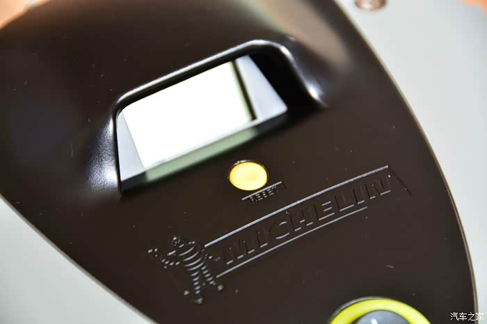

LED数显,胎压数据可以通过旁边的按键,随心在PSI、KPA和Bar三种压力单位中切换,满足不同的用户习惯。
铜质螺纹气嘴,外部配有橡胶套,旋紧时如丝般顺滑~
亮个裙底风光

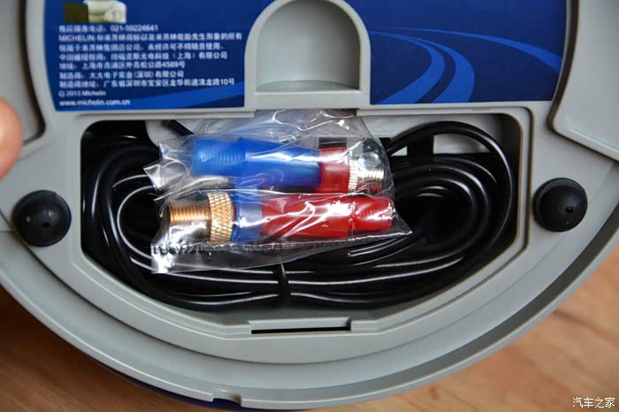

长度3米的电源线和几个小附件,平时就收纳在下方的暗盒里。
喏,打开暗盒就是酱紫~
配用的四个小附件,用在给篮球足球气球打打气,还是蛮方便的。
3米长的线缆,对于一般的家用车辆来说,长度足够用了(当然,别想着围车走一圈
