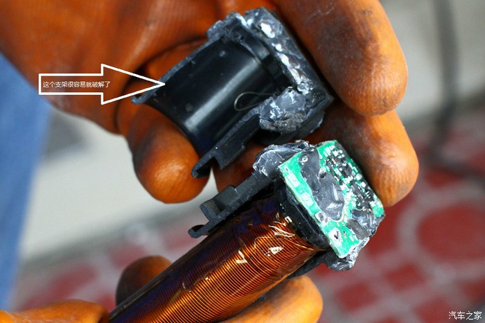

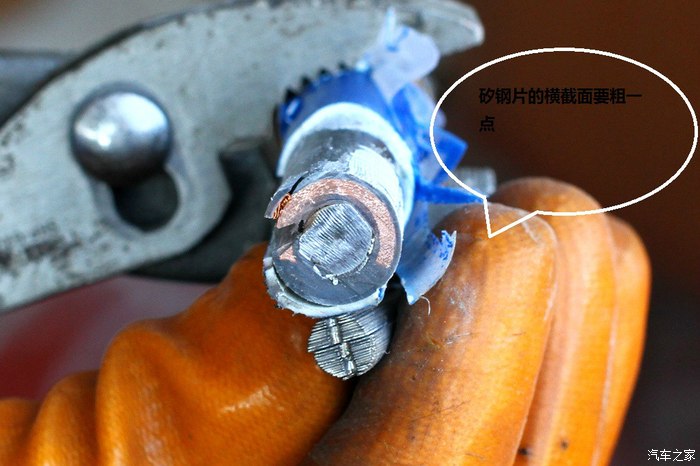

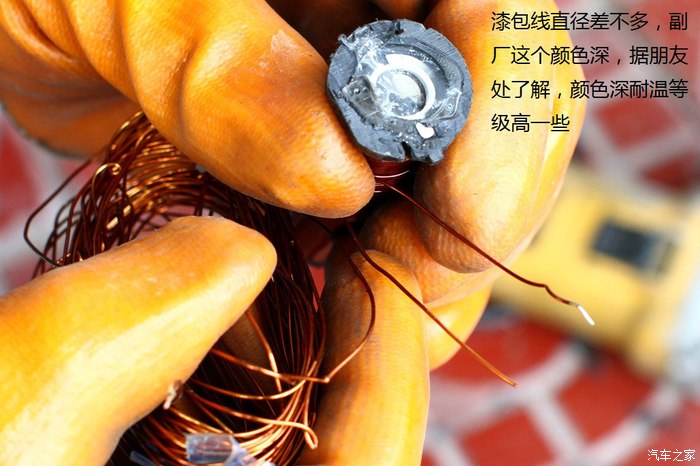

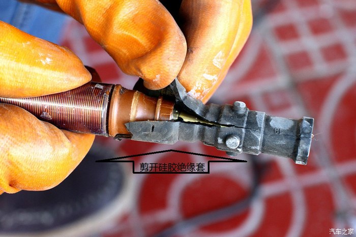

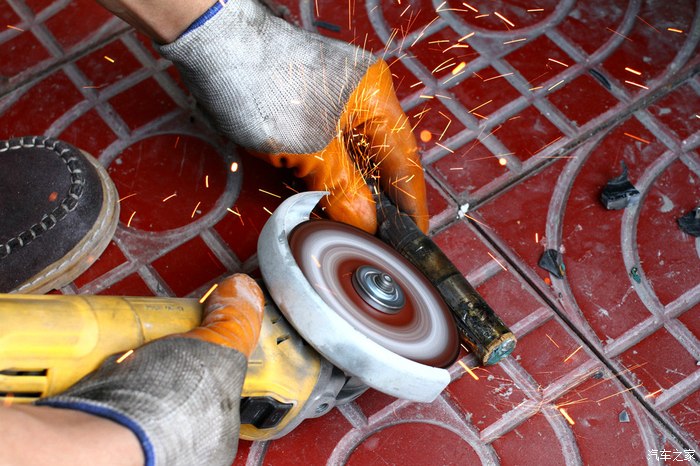

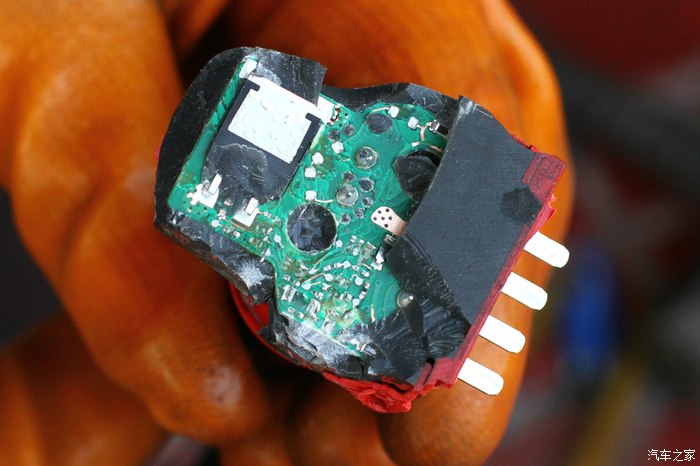

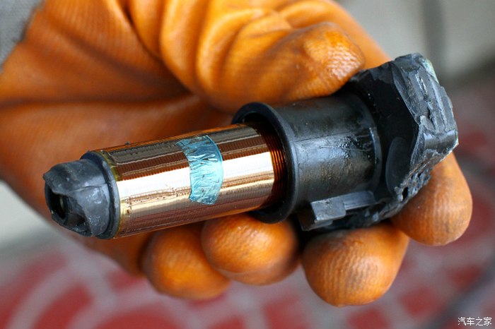

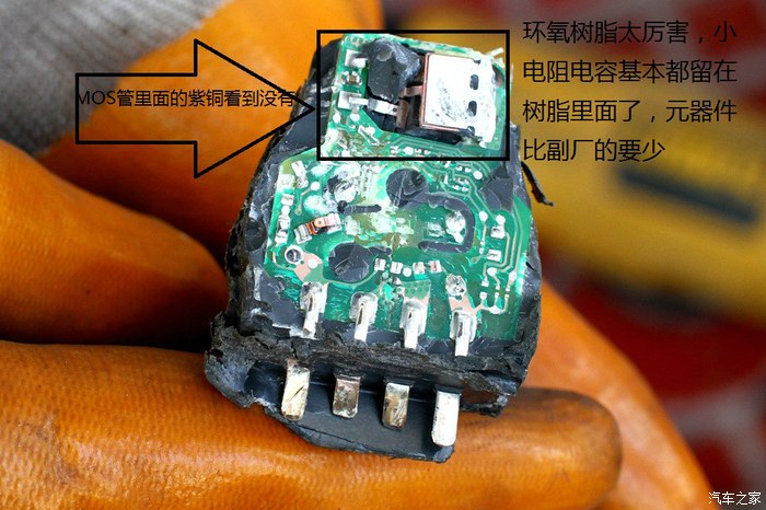

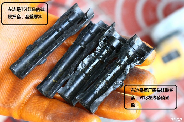

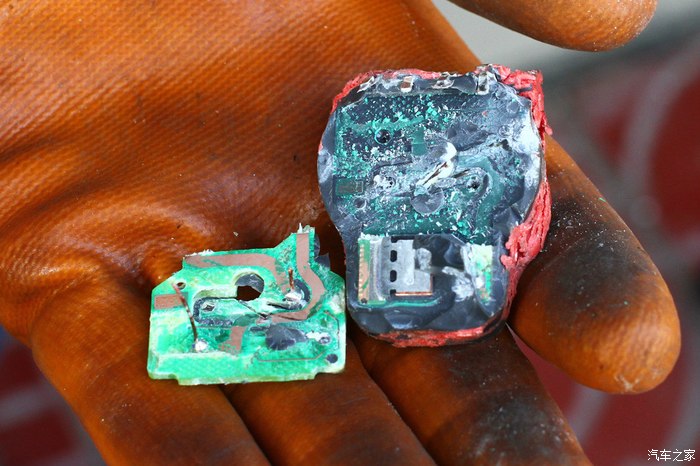

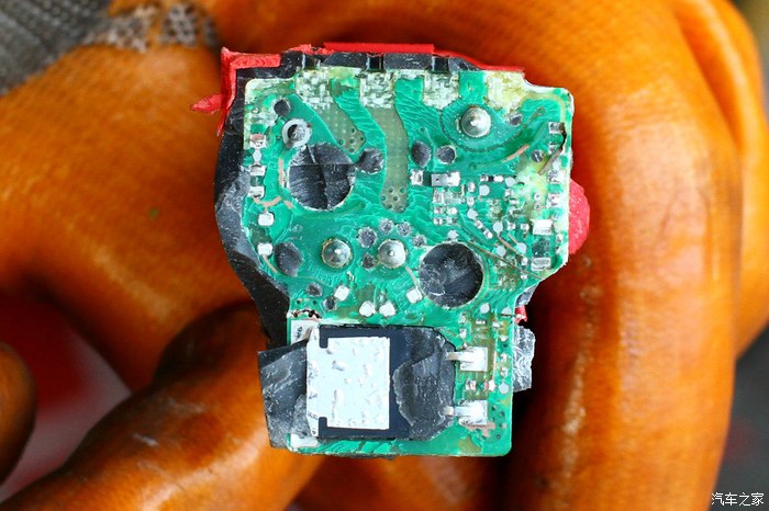

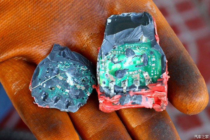

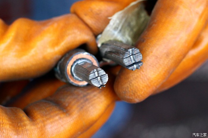

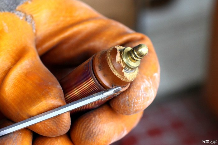

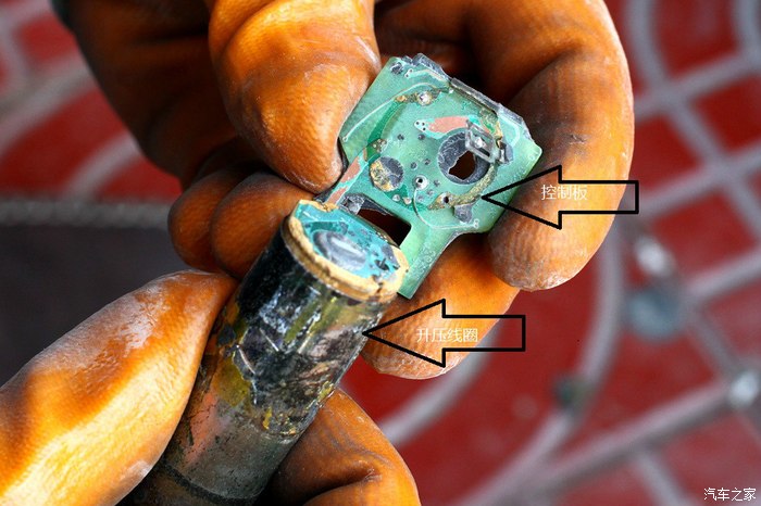

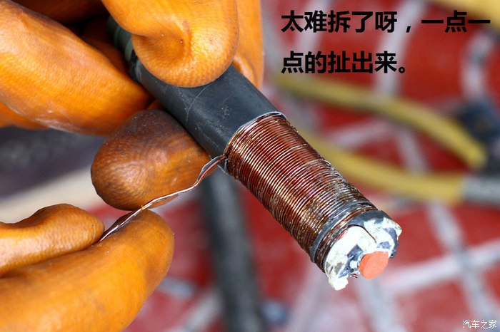

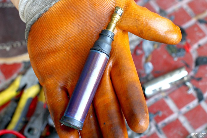

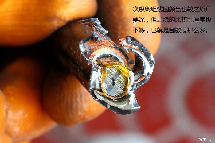

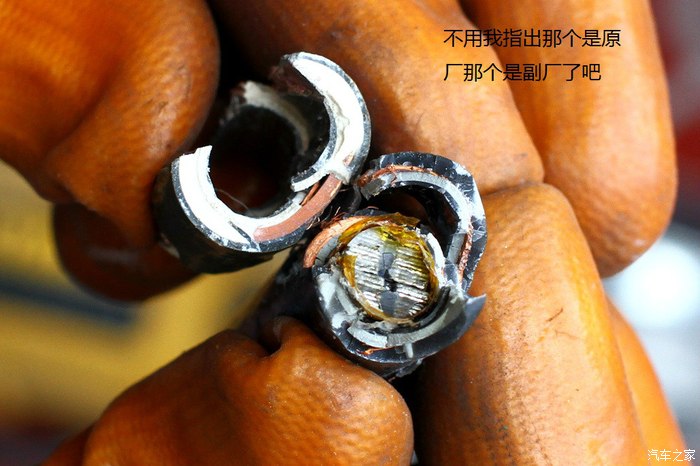

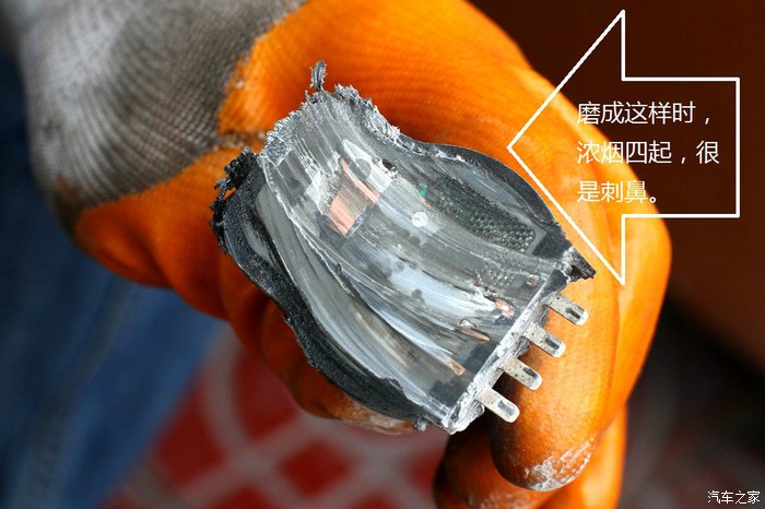

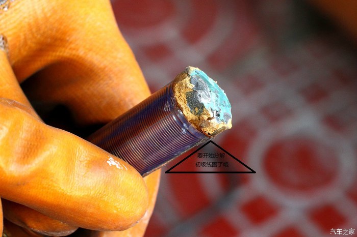

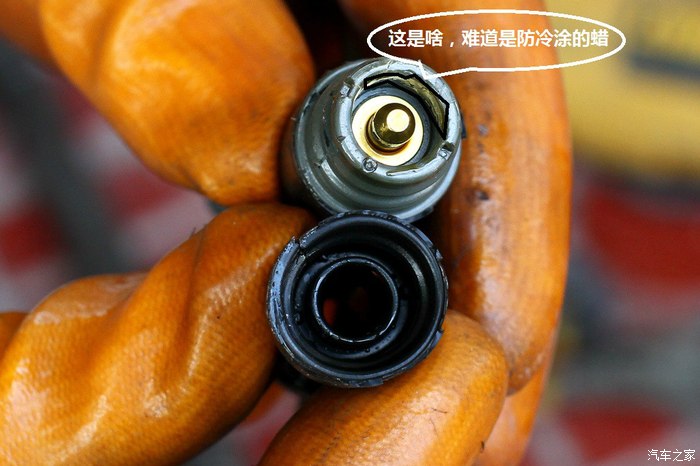

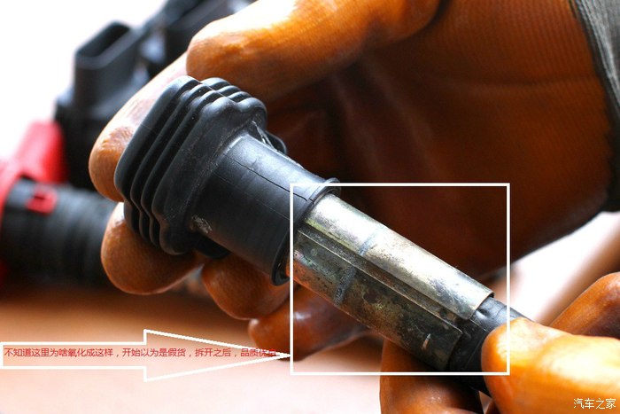

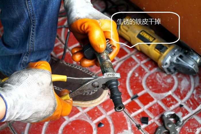

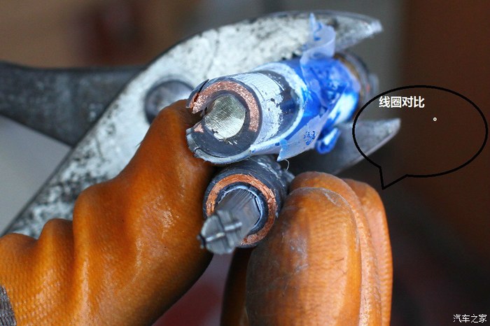

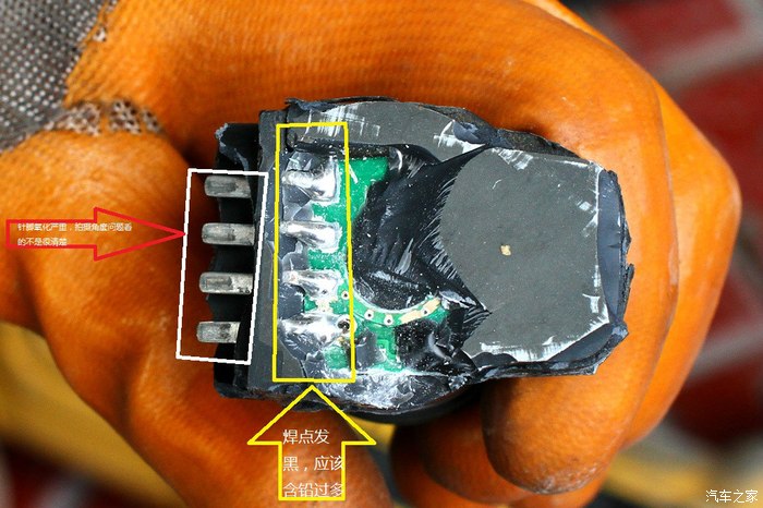

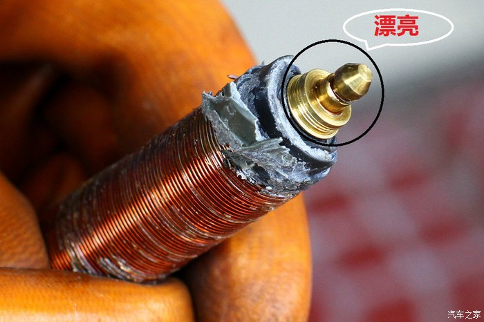

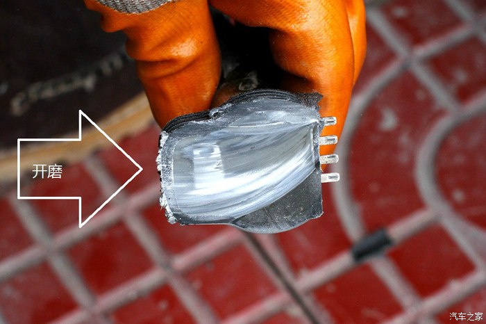

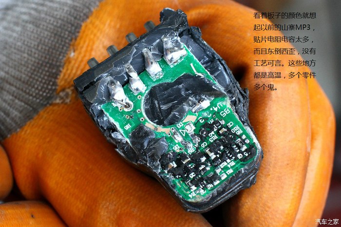

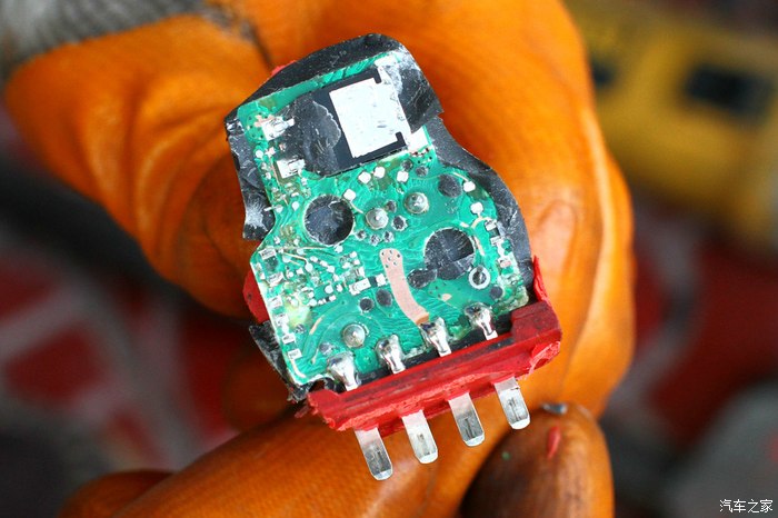

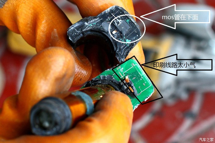

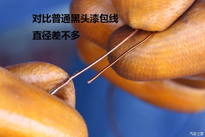

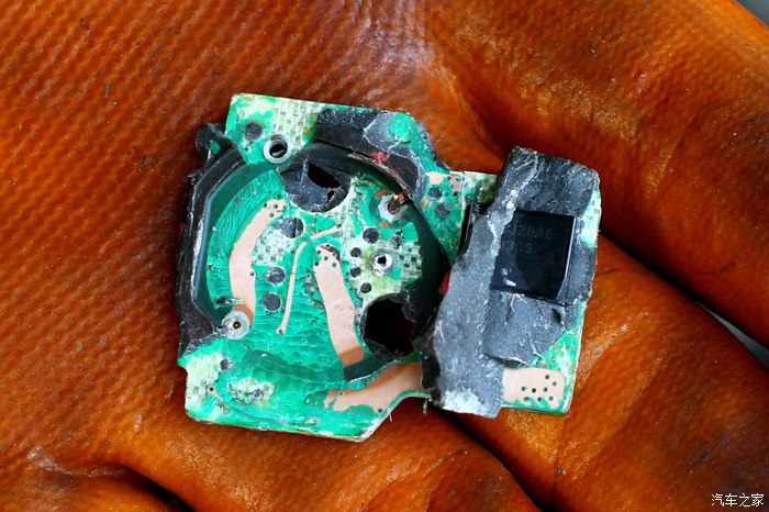

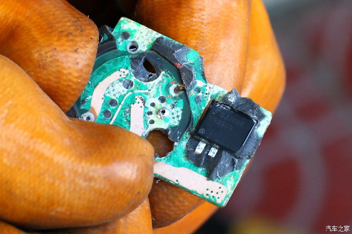

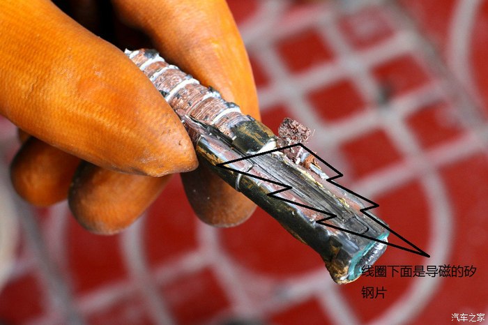

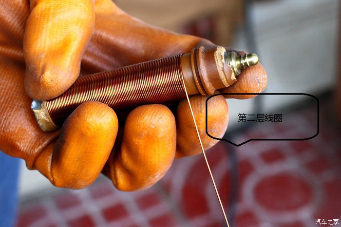

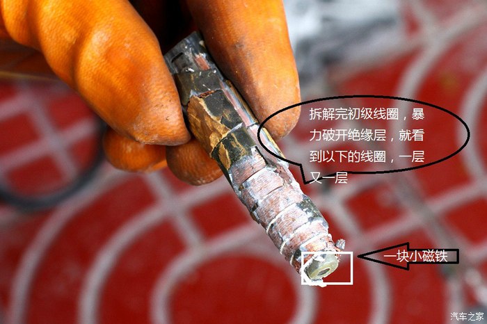

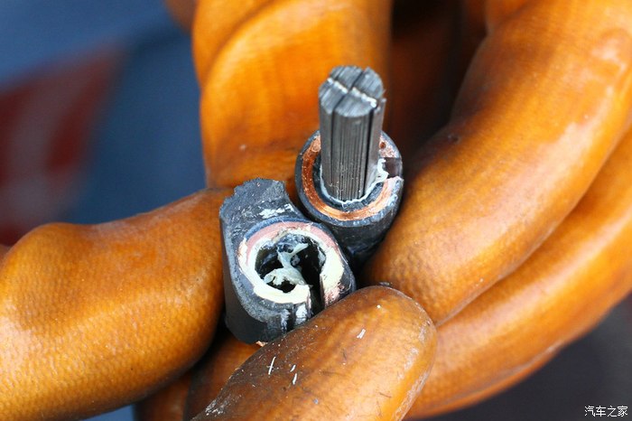

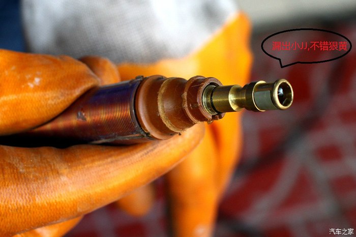

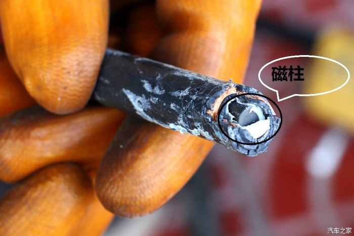

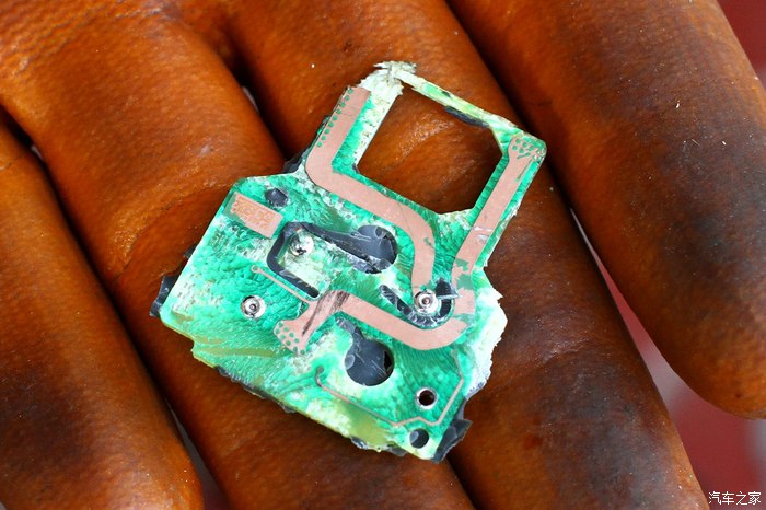

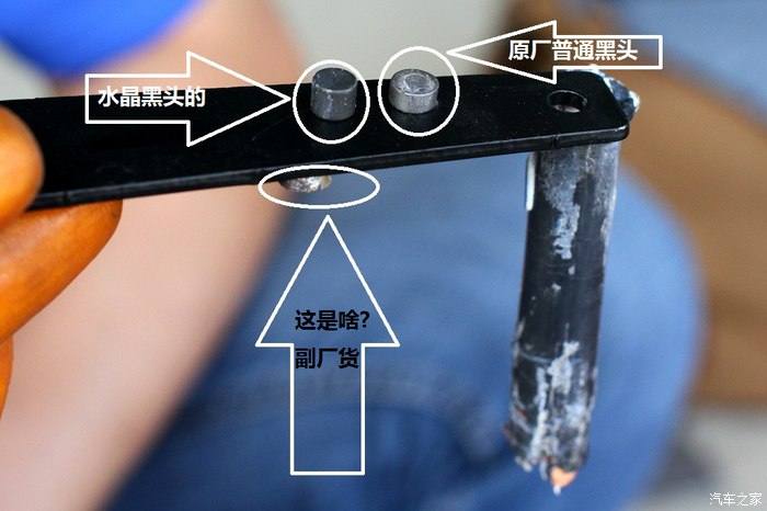

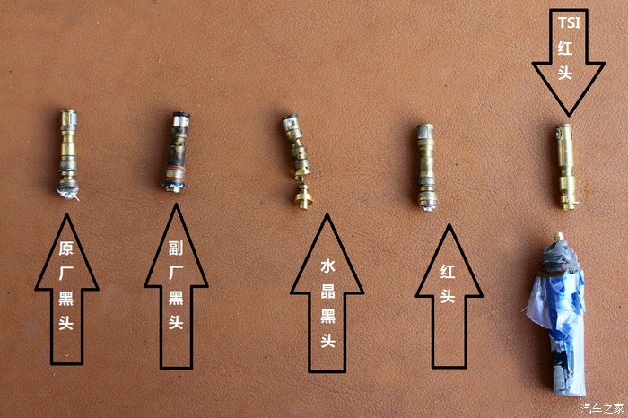

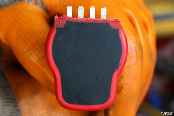

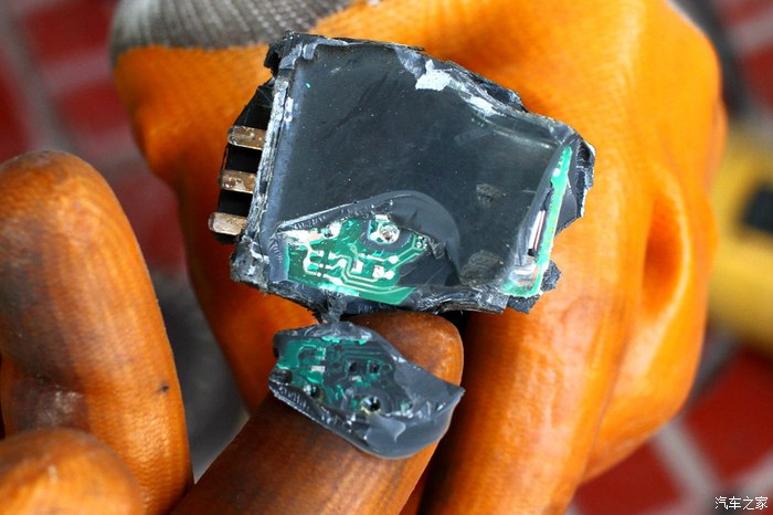

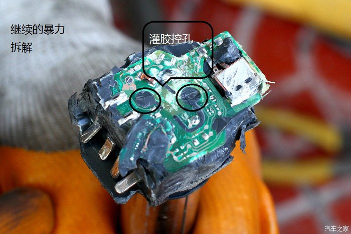

折腾老宝很久了,刷了程序后,就上了红头,有时候跟车友聊起到底哪个点火线圈好,都说日立的白头好价格也最高。每次跟朋友去陈田,或是八乡看见点火线圈就拿一些,朋友手上的头也积累了一些 ,在几个月前,找出几个品相不好,的头   拆开看看到底它们之间的区别在哪里。感谢深圳的 R杰 提供场地,小生——拆解全程拍照

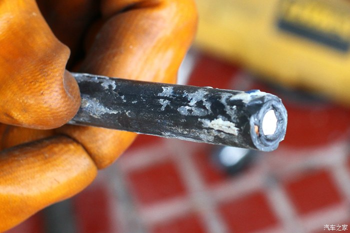

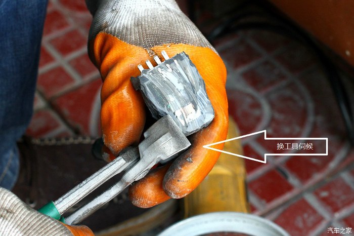

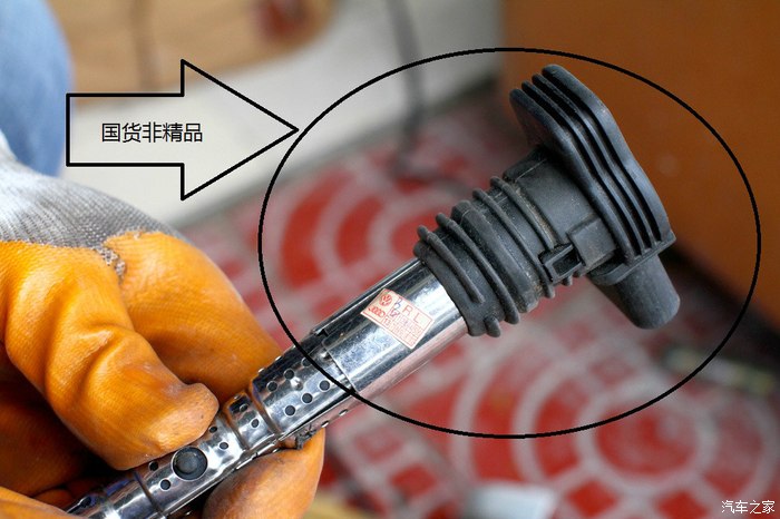

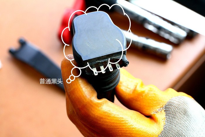

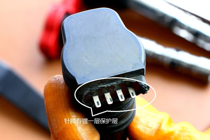

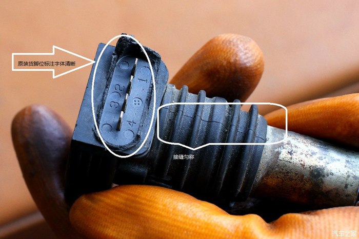

老规矩上图  一号主角原厂黑头,

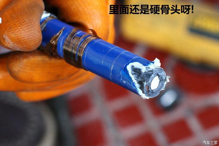

第二号主角  副厂黑头

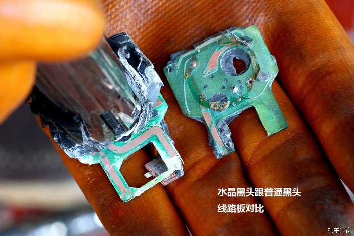

水晶黑头来哪
图片已删除
之前装过的红头

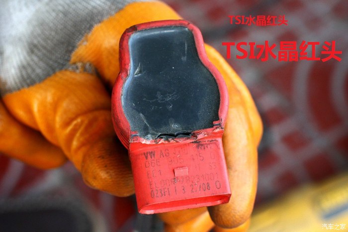

TSI红头
在来个合影
看累了吧!
我是编辑累了

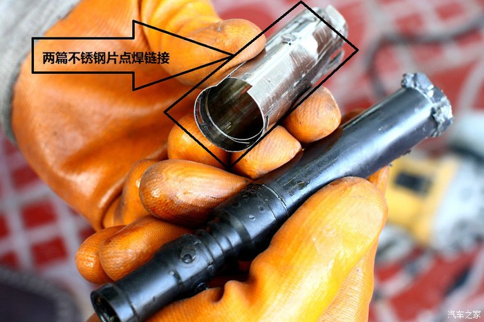

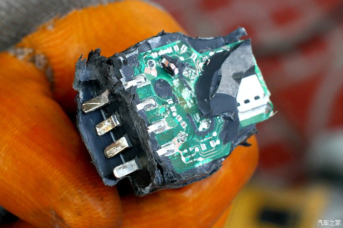

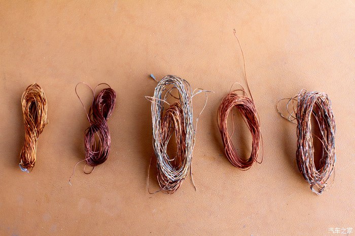

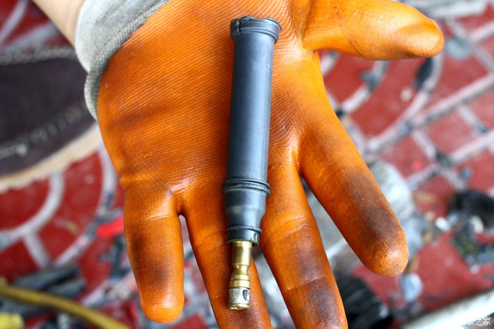

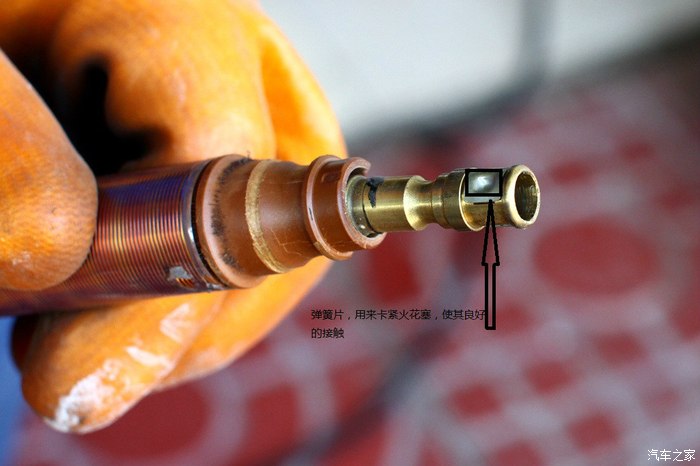

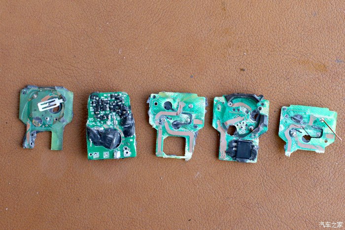

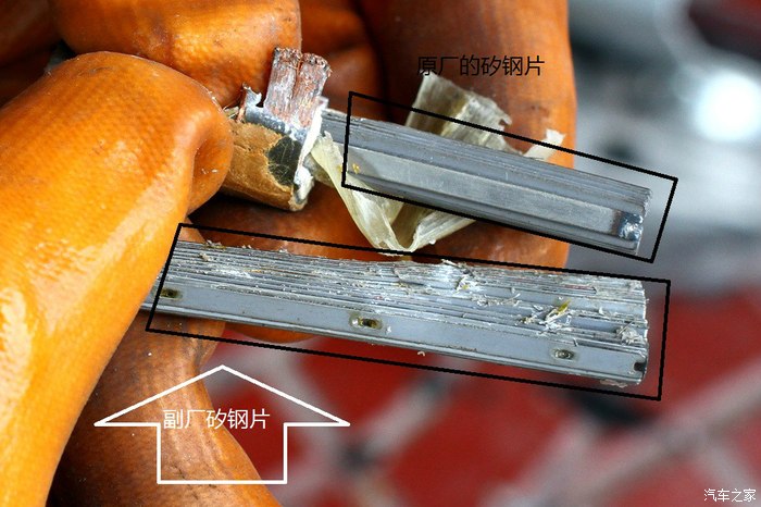

可能车友想问为啥要拆解呀,不拆不知道一拆就明了,你要的是什么!
今晚就上这么多 !
前几天忙没有上线。感谢风版设精,感谢其他宝友顶贴!
反正拆完后我的方向明确了,首先我要红色的,第二点我要水晶头,那就只有TSI水晶头可选了。

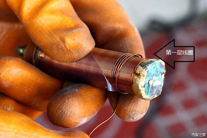

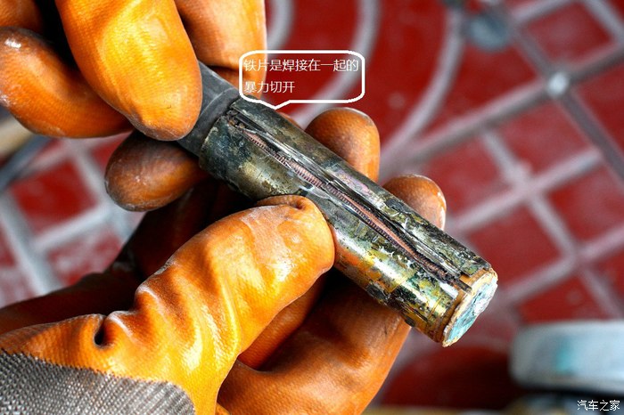

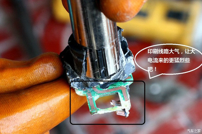

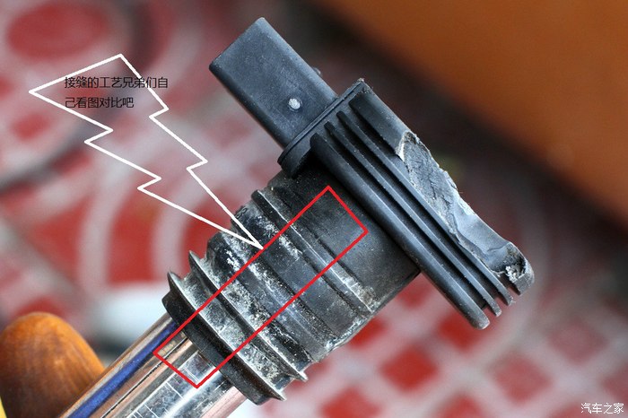

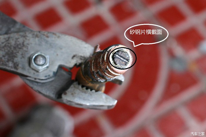

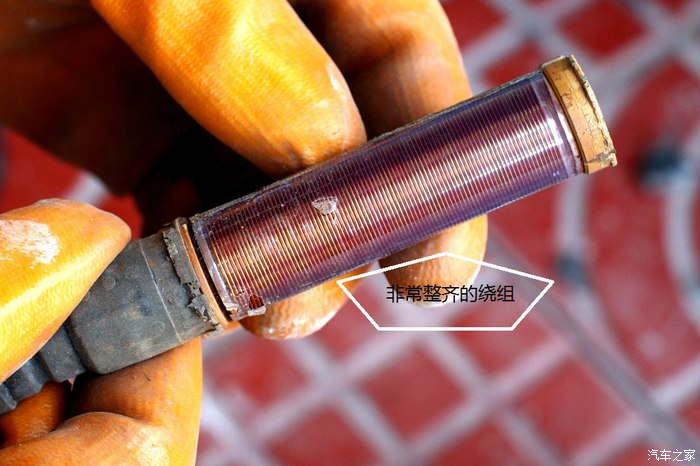

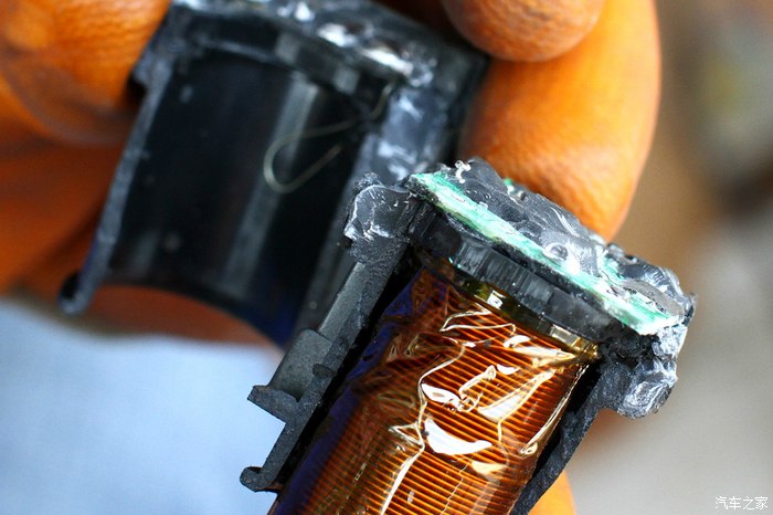

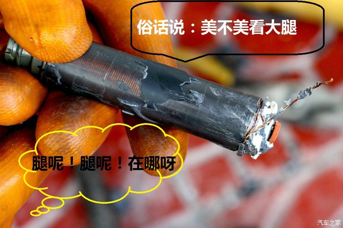

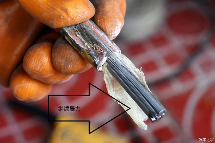

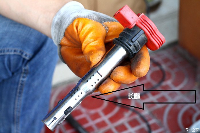

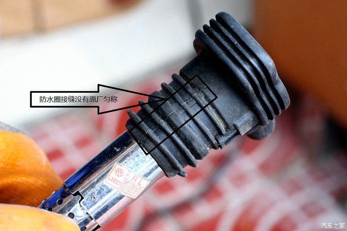

抛开副厂点火线圈不说,我来说说我对以上原厂的点火线圈的理解

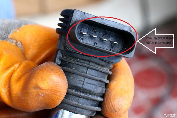

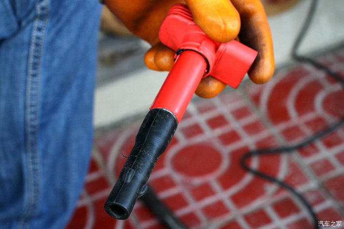

普通黑头,对于要求不高的使用就好,价格相对最低.

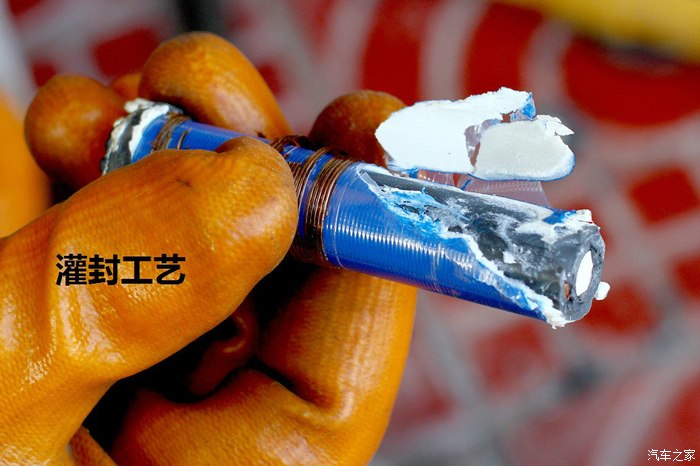

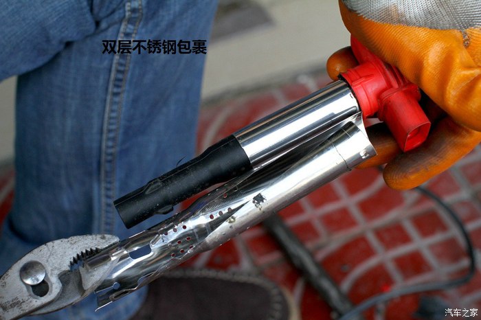

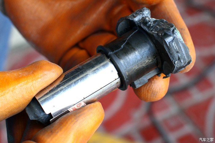

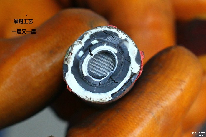

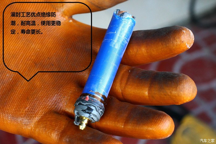

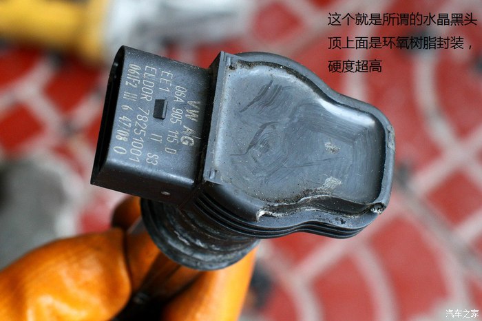

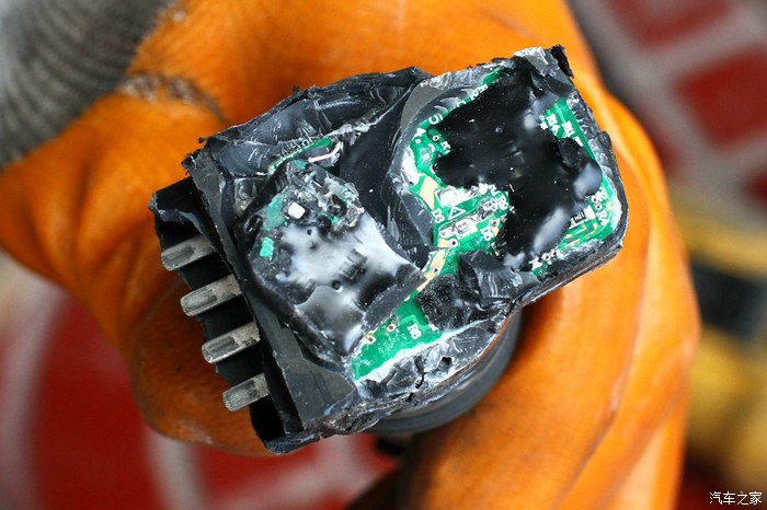

水晶黑头,最大特点采用了灌封工艺,绝缘防潮,抗震。价格比普通黑头要高 。

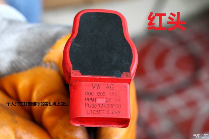

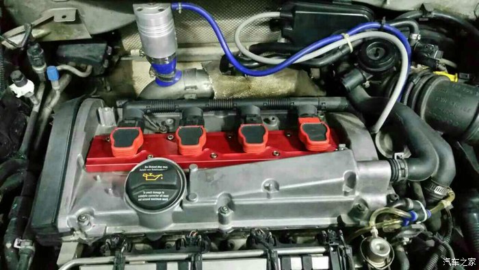

红头,在普通黑头的基础上,染色了。目前市场价格比水晶红头高。当初升级红头就是颜色好看,就像当年的土豪金一样。

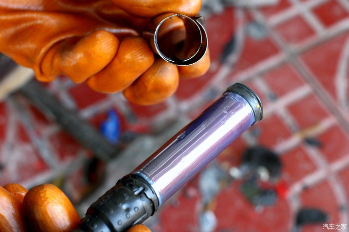

TSI水晶红头,视觉,工艺上的升级。
白头稀少,没用过,不予评论。   (以上所有点火线圈 都会有损坏的情况,不要迷信什么头不坏,只能说相对稳定)

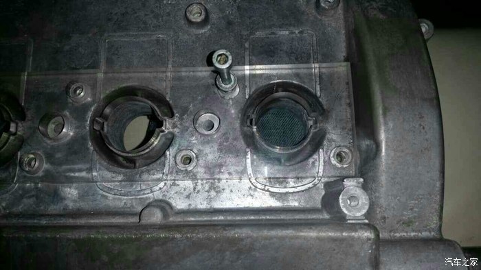

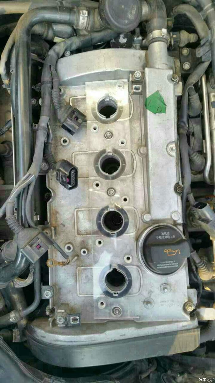

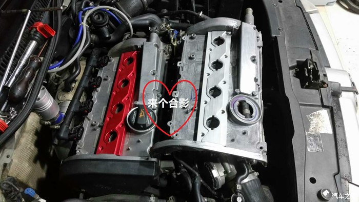

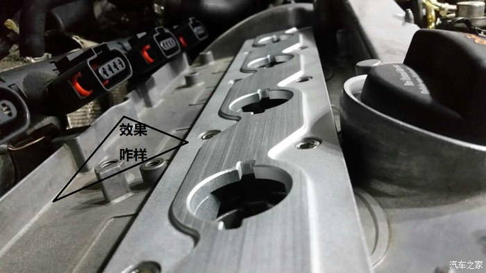

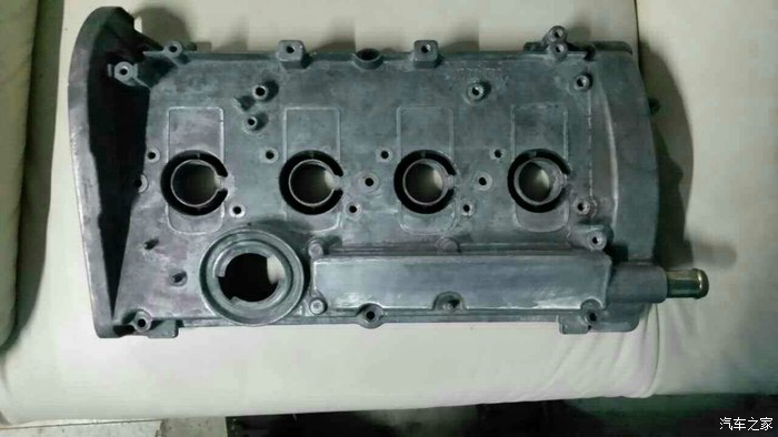

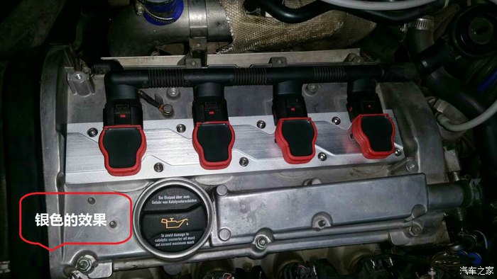

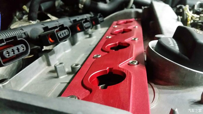

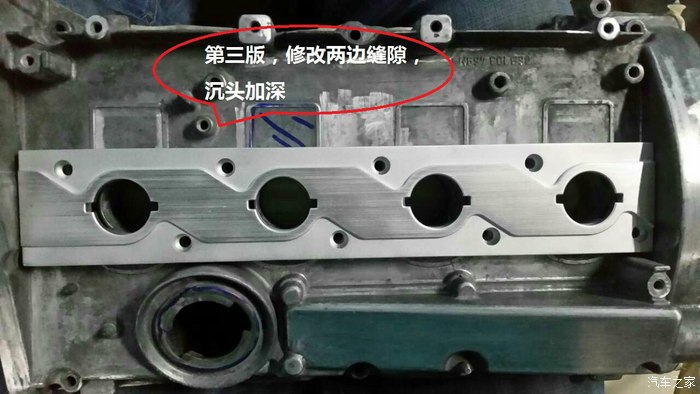

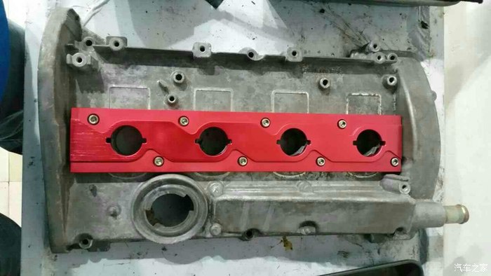

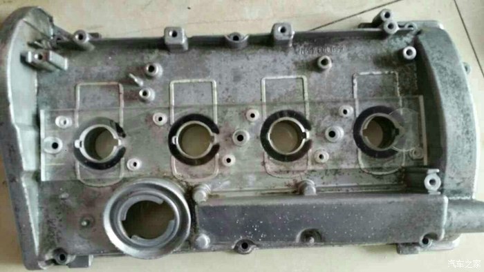

既然选好了目标-tsi水晶红头,那就要弄个压板,国外早年就有改装件,只见过图片没见过实物,其实也不是非常麻烦,一帮铁杆聚集,建议我自己做,好那就开干吧,第一部要整个气门室盖,量尺寸呀
 气门室盖陈田淘得,拆车件,可能有车友会问为啥不买新的呀,
1全新原厂价格贵,没必要。
2副厂的品质我不信任,
3副厂件,拆车件一个价格。
 要是不买这玩意,在车上画就要跑断腿。

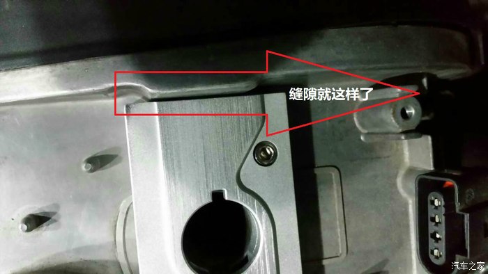

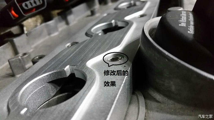

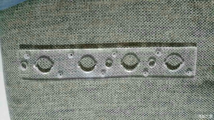

经过大概一个星期时间,初稿出来,找了一家cnc加工的,谈好价格,手板打一个,亚克力材质, 4天后收到实物,拿盖来对比,问题多多,还好螺丝孔位置正确,螺丝孔沉头高度要调整,点火线圈密封圈卡不紧,有一边直接做长了放不下,还好是亚克力,直接切糕,
上老帕试试,一样!

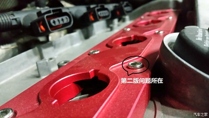

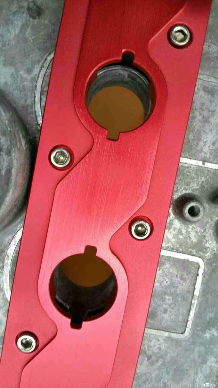

继续改进,加装饰部分这次来硬的,上铝合金,工艺要求高点,喷沙,拉丝,氧化 又过了4天收到货,好嘛,我说要法拉利红的,咋就弄这个颜色了呢,行吧,先看看参数 结果还是有一条边,没倒角。
未完 待续
继续上图

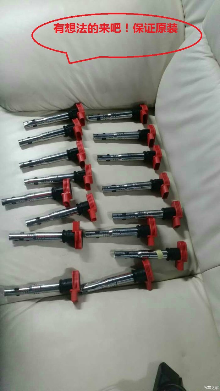

告一段落吧。接下来小批量生产了,身边的一帮车友已经定了一些,有要黑色 法拉利红 蓝色的。我都会弄出来,到时上图给各位瞧瞧。

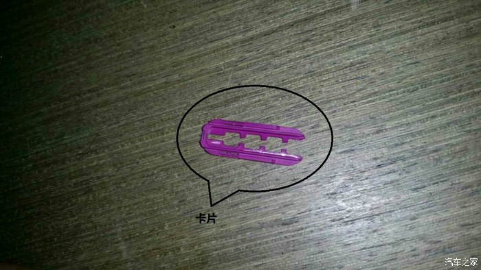

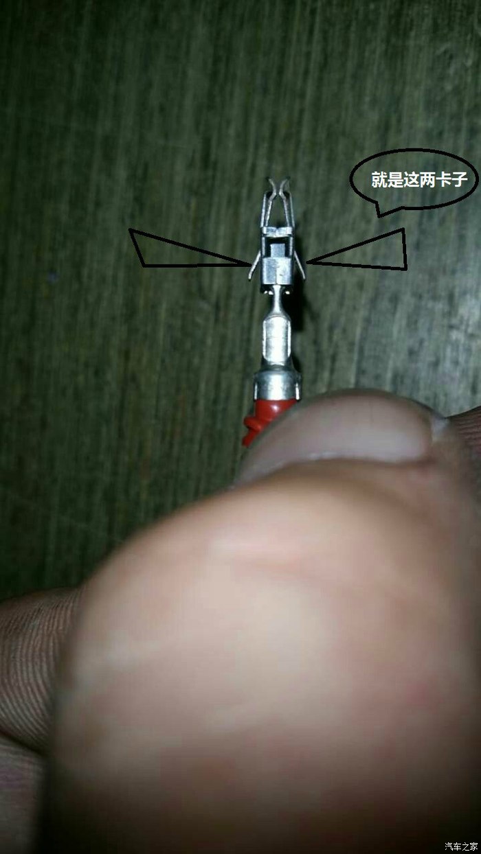

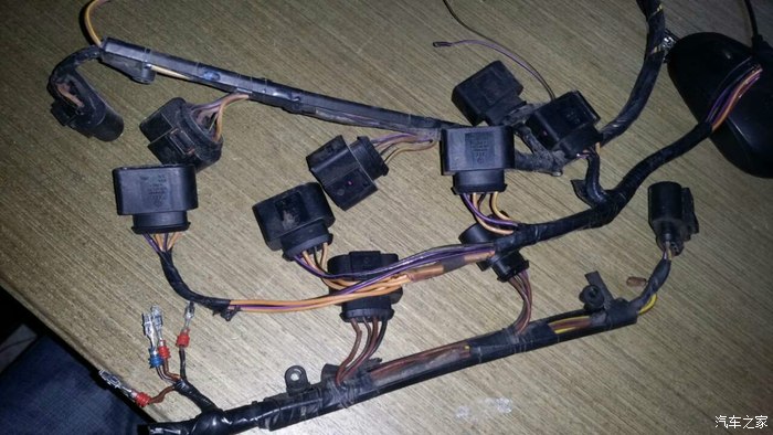

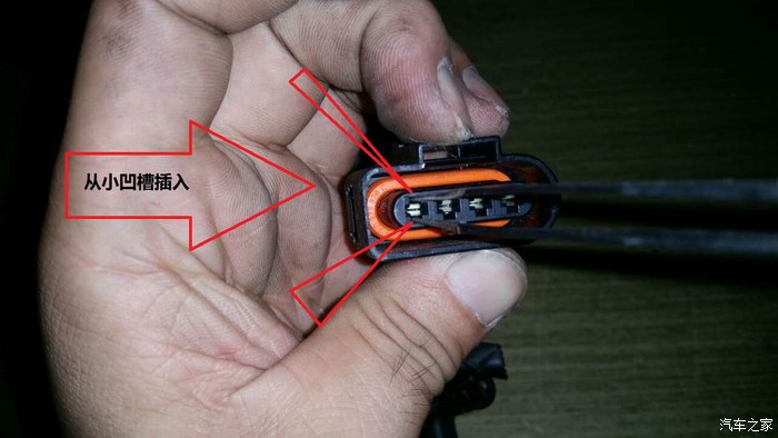

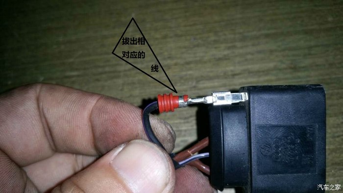

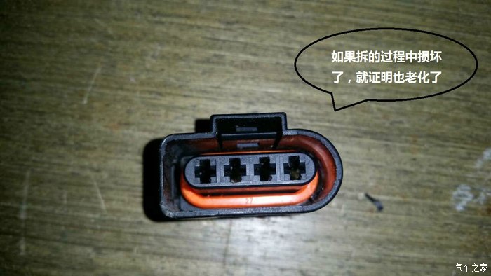

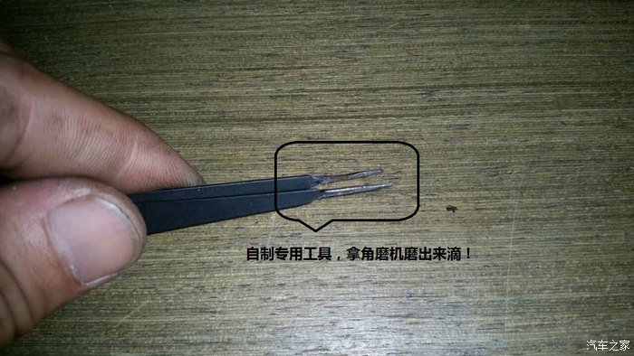

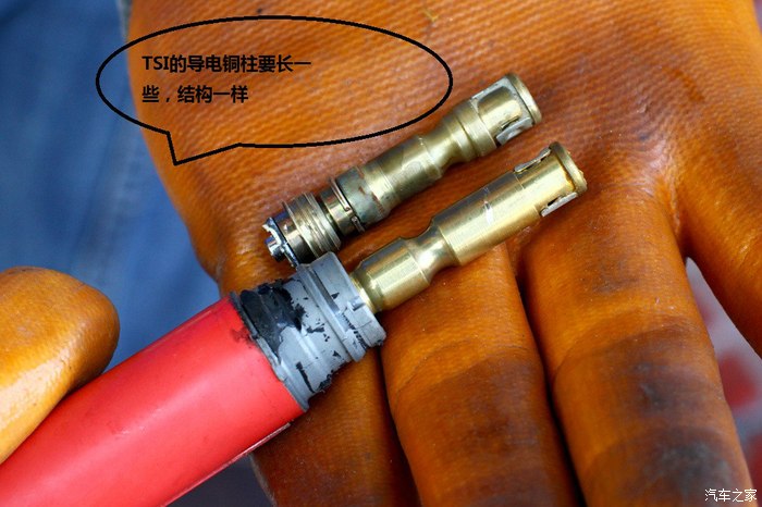

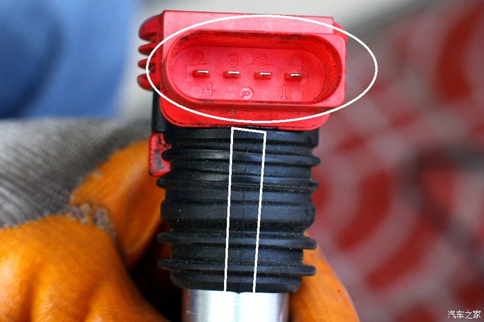

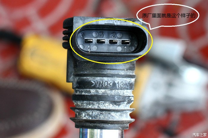

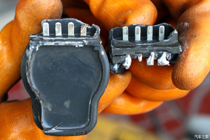

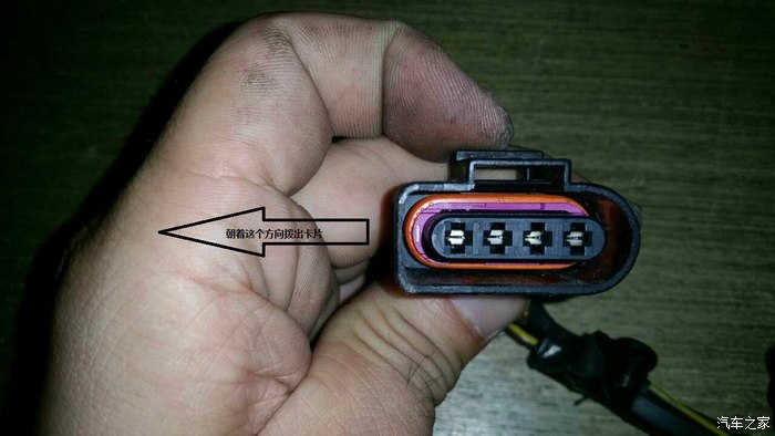

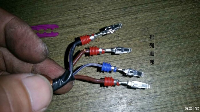

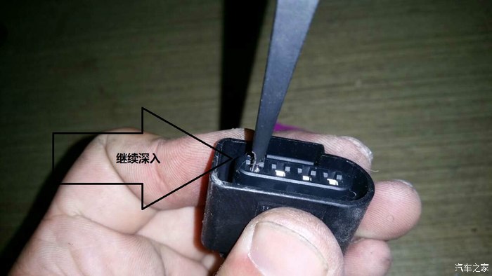

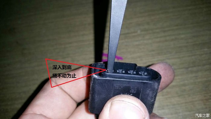

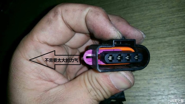

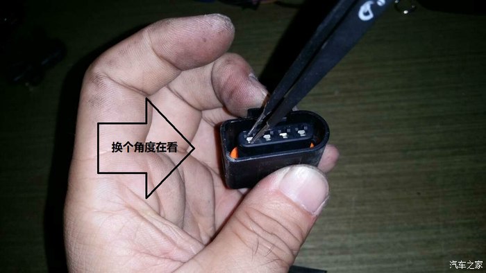

老宝来点火线圈的插头长期受高温,很多都老化了,只要一动就碎,有些碎了也勉强能用,以前我也遇到过,碎了讲将就这用,有一次在惠州 突然车没力 ,突突的,不知道哪里问题。后来自己吓捣鼓,发现是插头接触不好。回来就换了。汽配市场有单插头卖,一般修理厂就是给剪线接上,那样防水效果差,还会不稳定。现在发一些图片  供车友参考。
我这边收集了一些插头
