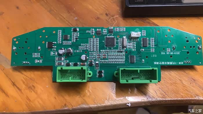

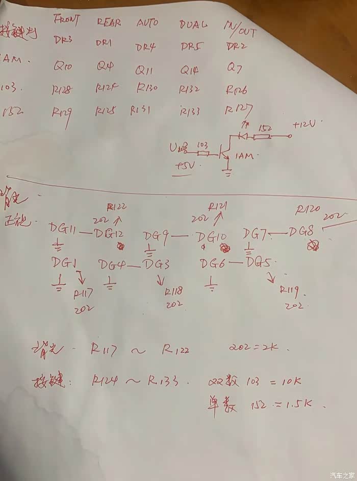

线路板还是有点复杂,大部分是贴片元件,对我这个老花眼来说,是个考验,没关系,有放大镜。细细观察,万用表测量下来,其实也很简单,随便草拟一下就搞定。

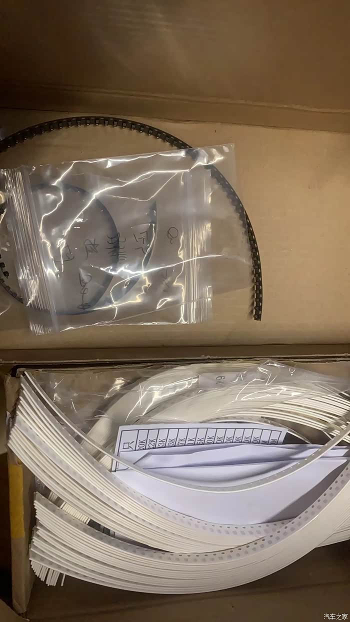

整理一下,也就那么二三十个元件,算算数据,更换一下就可以了。说动就动,某宝元件贴片LED、电阻走起。

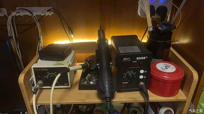

材料到了,上工具,开干。
花了几个小时,拆、焊、装,终于搞定,效果比较满意。
