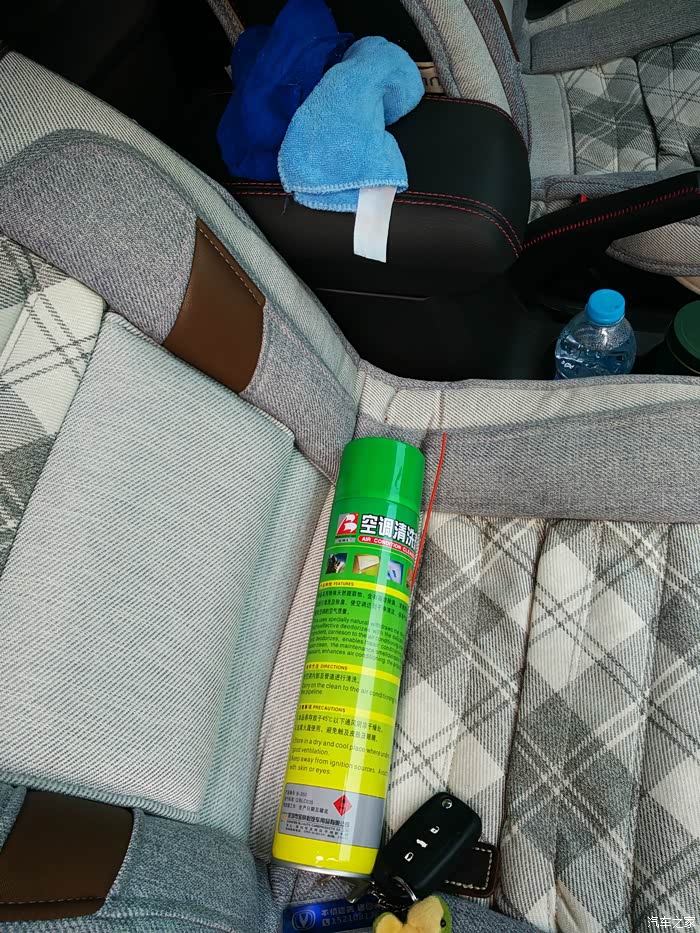

一瓶清洗剂 网上很多 大同小异的

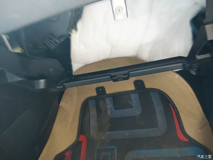

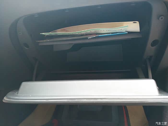

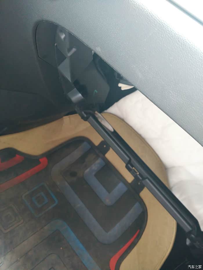

先拆手套箱 十颗螺丝

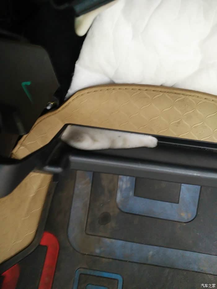

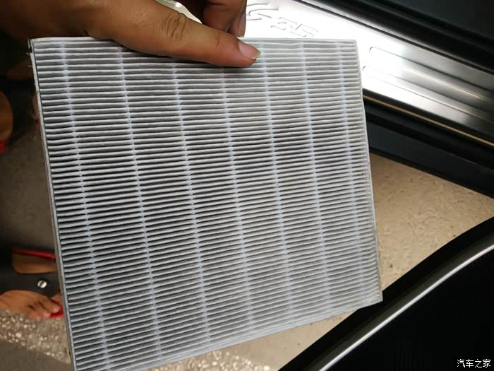

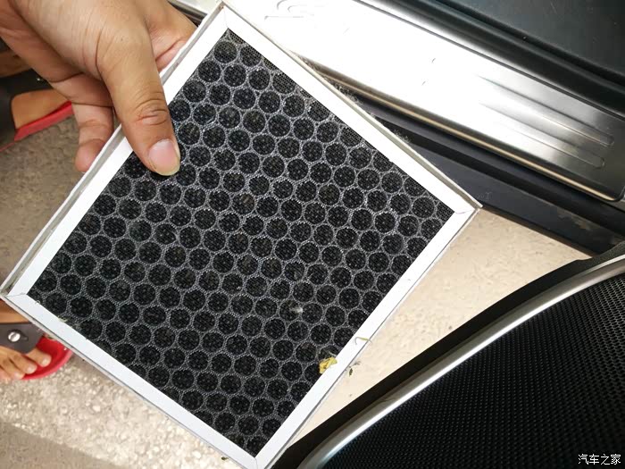

里面取出空调滤芯
才一个半月的滤芯
双层滤芯 活性炭颗粒+HEPA滤纸

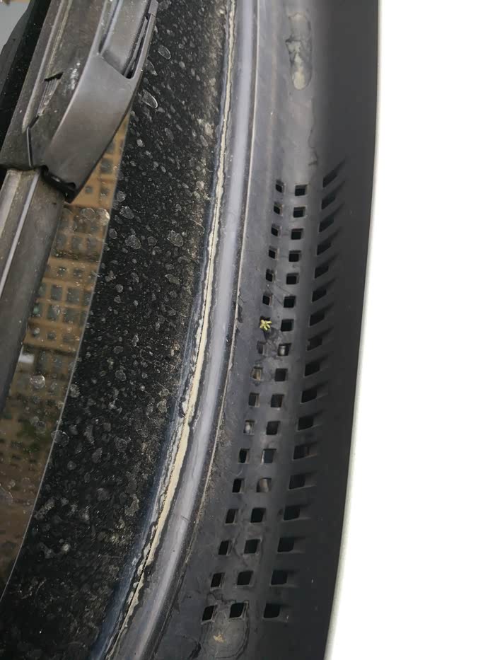

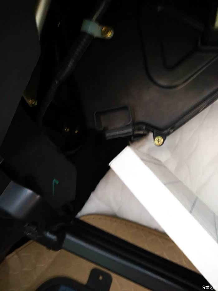

外循环进气口在副驾一侧

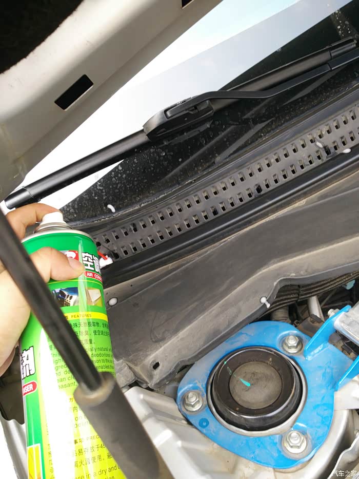

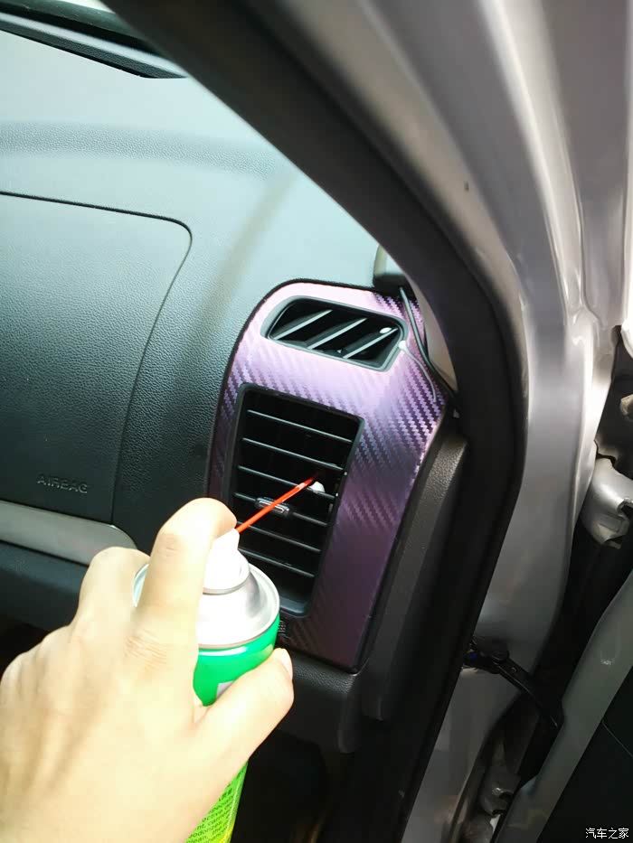

打开机舱比较容易下手 着车 吹风 打开外循环 把软管插进去 间隔喷出泡沫 喷半瓶多一点 吹5分钟

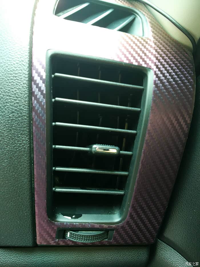

然后熄火 从出风口往里喷

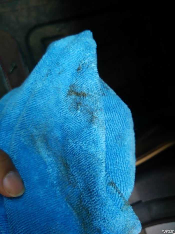

慢慢就有水留出来了
仔细看 脏的

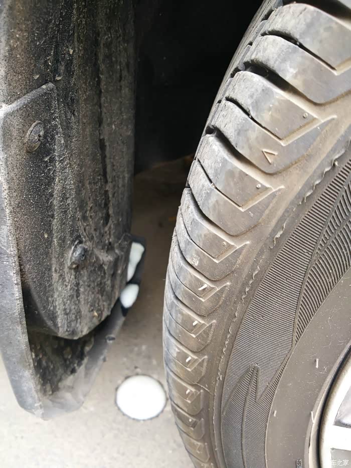

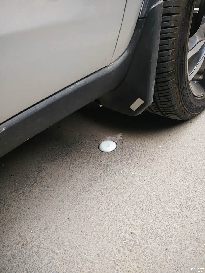

车外水也开始流出来了

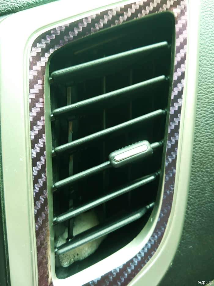

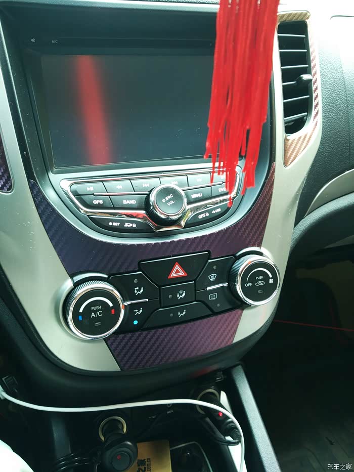

不同位置出风口 切换吹风
泡沫慢慢溶解了
开始吹风 吹热风 烘干

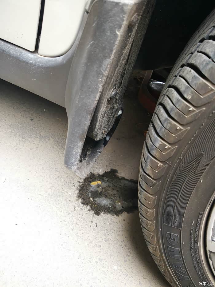

流出来的水真的很脏

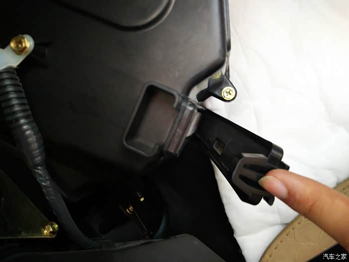

再把滤芯塞回去就行
后面卡进去 然后扣上 就行了 很简单
