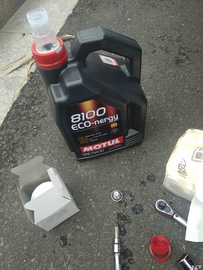

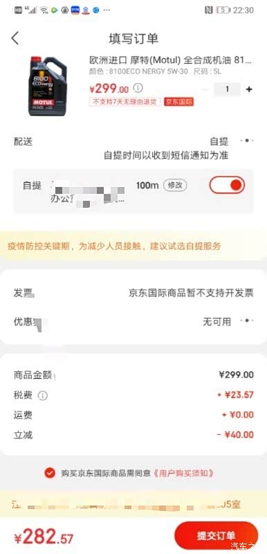

半个月前自己换的原厂机油跑了四五百公里实在受不了,开着各种不舒服(机油论坛混久了是不会看得起原厂垃圾油的)今天绝定试试新到的进口货,以前老车常年这款油,现在小六了心不死,还想试试,喜欢这油的感觉……
便宜,真正三+四类全合成性能好,10.1粘度3.2的剪切值省油与动力兼顾,摩特尤其适合中高转,加上原厂机滤九千一万公里一换

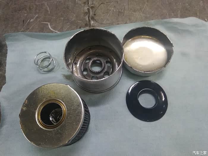

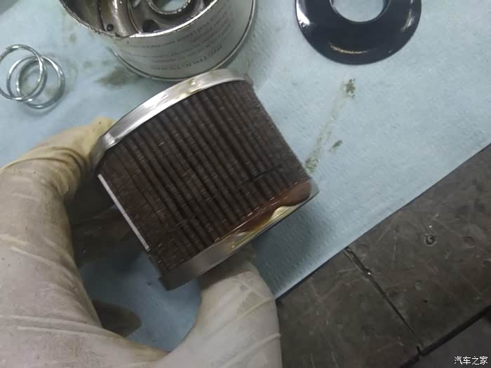

下面是曾经拆解过的原厂BB牌原厂机滤,20左右的价,良心之作,一万公里妥妥的,和曼牌不分伯仲了,更是优在它原厂匹配值
原厂匹配值旁通阀,用着更安心
多大57折的大过滤面积

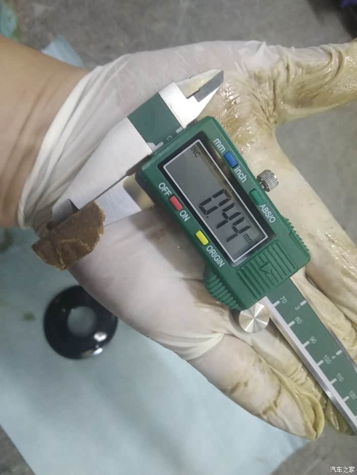

0.44的滤纸厚度,质量杠杠的

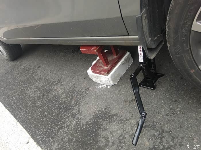

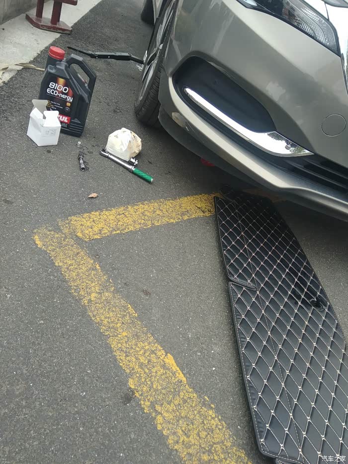

千斤顶摇到顶(这个空间高度足够施工了)找些物品垫一下,安全第一,防止千斤顶倒掉

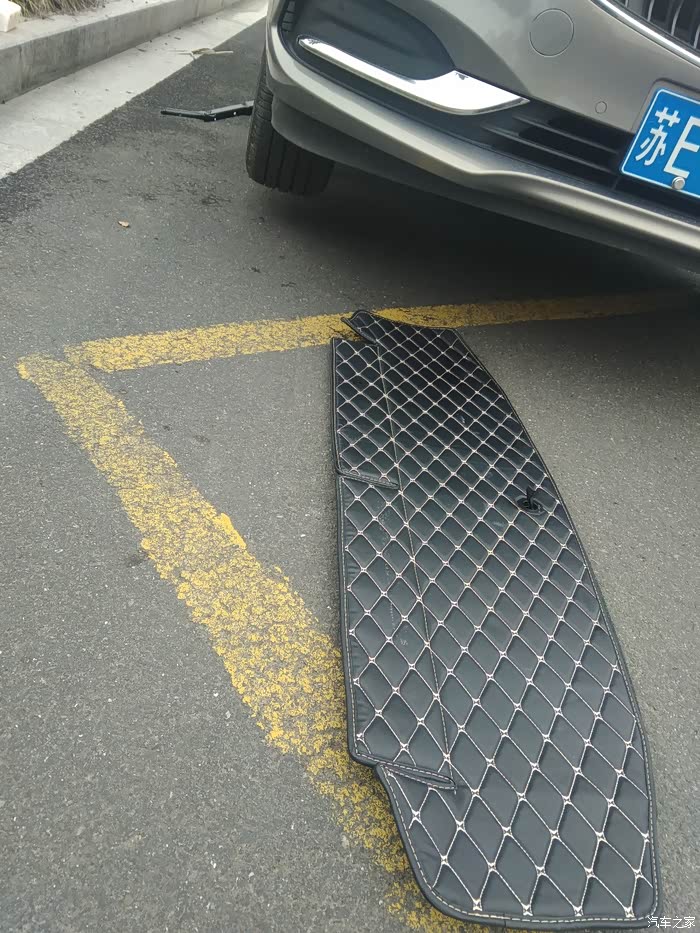

后备箱垫长度也刚好,垫着趴在上面,还容易进出的,非常好使

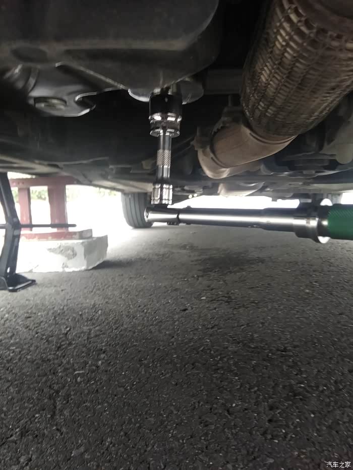

机滤套筒是902(14牙的)扭力扳手是5-25的加一个短杆和22的套筒

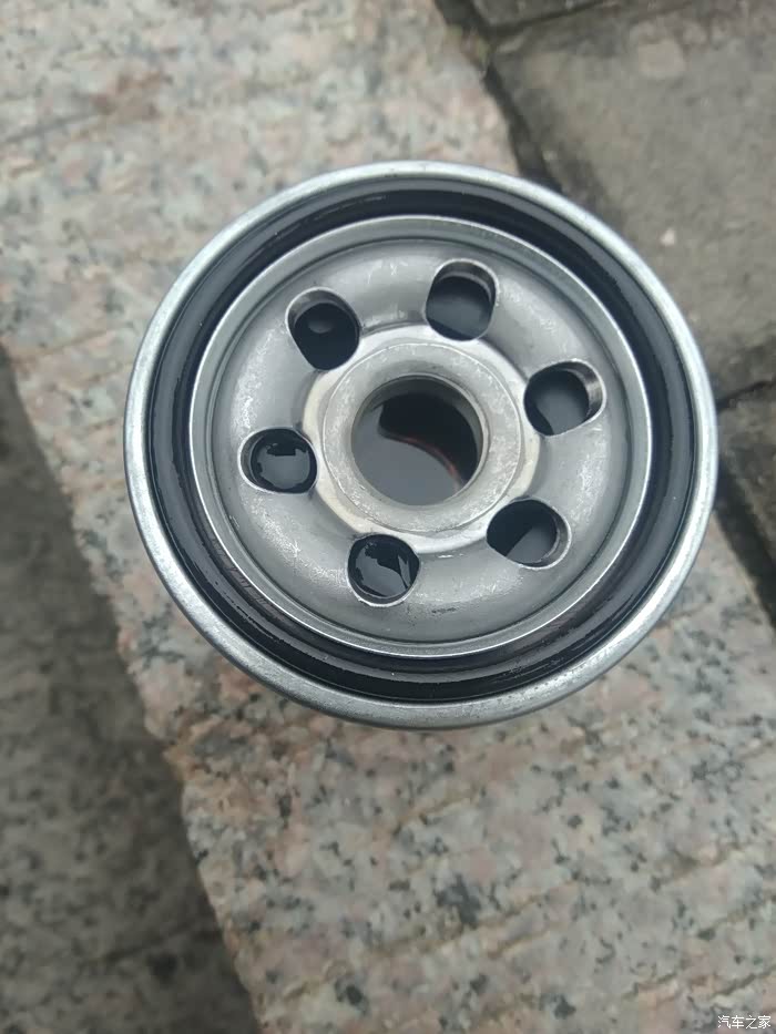

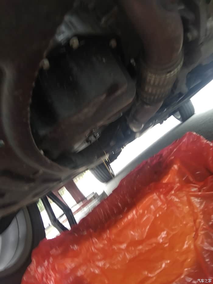

先拆机滤,拧时针拧松一点点(不要一下拧出油来,等一下盆放好在松机滤下来)机滤很大可能会油腻腻的滑道盆里手拿不住的,所以选择第一个拆,保持自身衣物卫生干净第一。装回去时用20牛米的标准力矩拧紧。

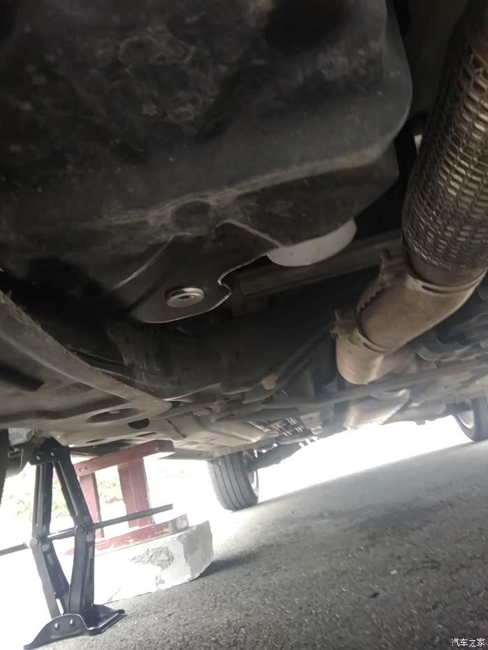

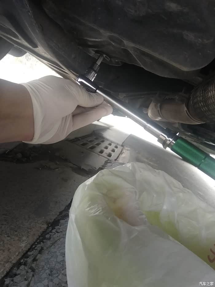

放油螺丝是是用t40的梅花头,拆时逆时针拧(装回去时用24牛米的标准力矩)
拆完机滤拆油底壳放油螺丝(图片借用的是半个月前施工的)

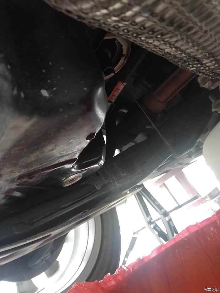

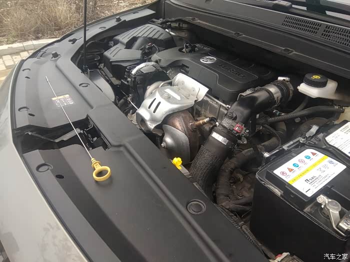

放机油时为了把旧可以尽量放干净,需要把千斤顶降下去让车占时落地,打开引擎盖打开加油口拉出机油尺(大概放了一刻钟不滴油了)
