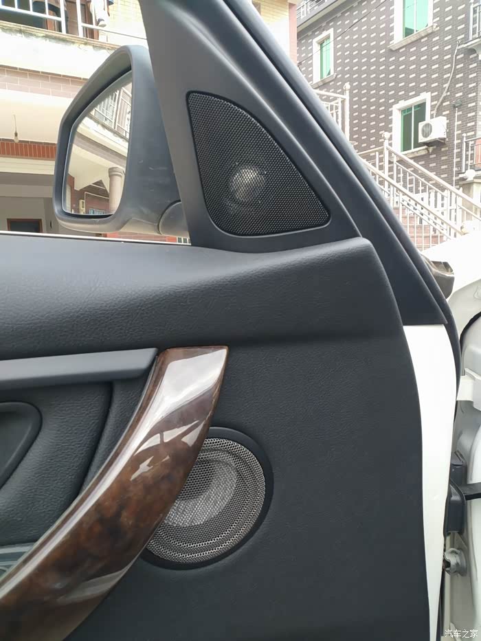

当初选择3系也是被宝马的操控征服,无奈低配6喇叭音响实在太差无时无刻强奸着我的耳朵,后来自己改了整套宝马御用音响高保真,效果提升显著,因为3系原厂简配了3个高音,所以可以说除了高音方面稍逊色一点,其他中音和低音已经可以秒ATSL的bose了,中音人声甜美赋有真实感,低音弹性下探都还可以(比L7逊色一些)。既然高音方面不突出,那么就要向高音着重下功夫完善它,因此又加了3个高音变成了12喇叭了,通过功放的处理组成了真正的5.2声道,每路中音都带一个独立高音,这组合在这个价位中绝对完美了。绝对比你在音响店花五六七千改一套三分频强,因为宝马原厂御用的音响即便是高保真套装也是自带5.2环绕音效的,所以在车内可以感受到声音四面八方迎面扑来身临其境之感(这种感觉L7更强烈当然价格也贵几倍)。原本打算就这样一直用到换车,再一次偶然的机会中得知我中央音乐学院当时很要好的同学哥哥在华晨工作,说我有需要的话可以帮我走后门带一套L7出来,既然能有机会搞到那就当弥补了当时错过选装的遗憾吧,经过近一个礼拜的等待终于到货了,下面开搞!

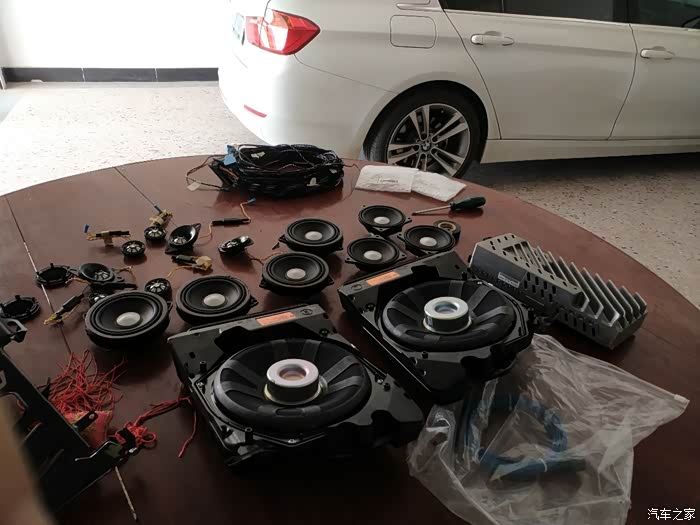

哈曼卡顿16套件已到货,来张全家福准备开搞
走后门开工

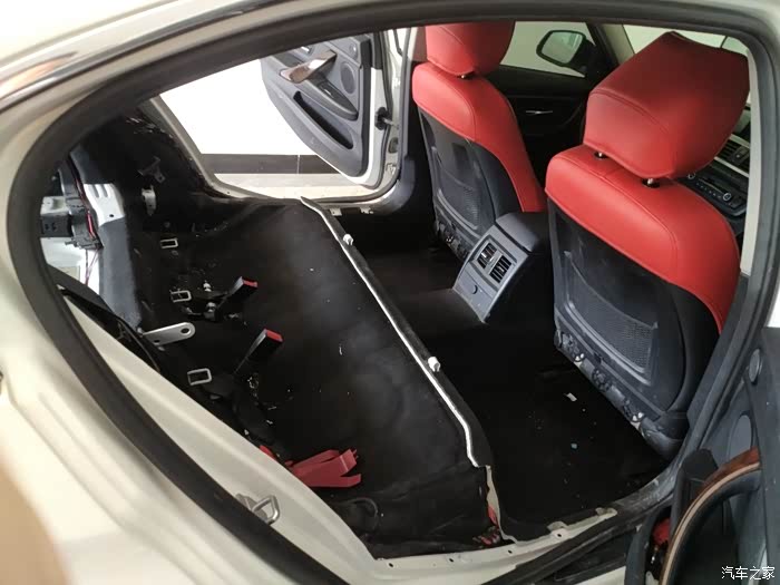

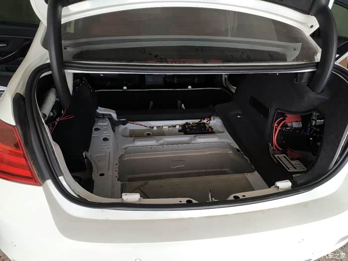

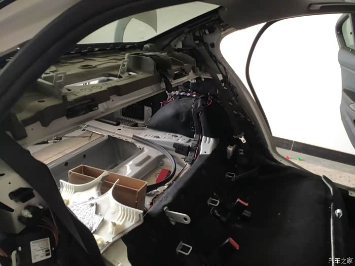

自己拆装对整车品质保护的很好,绝不会跟改装店一样拆不下来的东西使劲硬拽,宝马这方面很人性化,只要掌握了方法对车0损伤,0异响

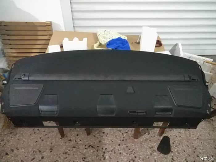

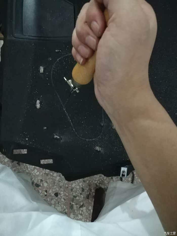

拆下后档,准备开洞

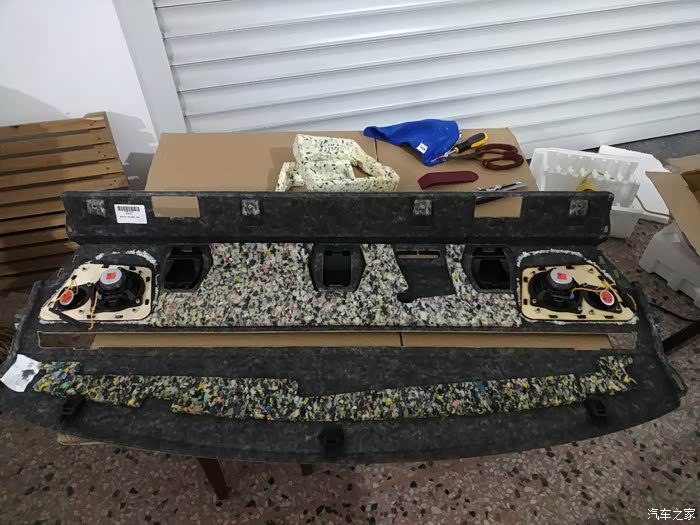

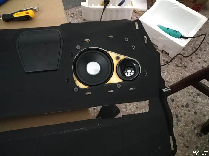

大家看我的手有没有充满艺术的感觉?这个开洞很多改装店基本都是乱来的,要么用砂轮,要么用美工刀硬划,其实都不对的,后档很硬美工刀划会破坏后档刚性结构,因为拐弯处很难实现干脆利落的切割,还有砂轮会存在误差而且拐弯部分没法实现完美工艺
四个螺丝固定住内衬板,实现刚性十足,坚固程度只会比原车更好
安装完喇叭之后吧原来的海绵用热熔胶粘上去就可以了,完美的工艺0异响
这是成品后档了,因为喇叭盖板卡子很深,内衬上了木板更完美,一并卡主木板刚刚好,非常稳固,比原车还牢固。不会出现跟改装店一样盖子轻轻一拨就拉起来一大截,很掉价,还有左右位置必须搞精准,看了很多改装店改出来的后档真心吐血,东倒西歪,跟狗啃过一样而且工时费还收这么高

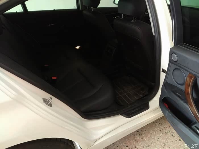

由于时间关系,安装中本人并没全程拍照,还希望各位见谅,乘着今天我两节课结束后给大家分享了一下,红色椅斯尼座椅已拆下,原价980,用了没几个月,感觉我一个30岁人不合适,所以特价出给车友,有需要的车友可以m我
已全车复原,编程一下完美搞定,整车品质相当高,不会跟改装店一样说好的无损,结果这扳歪了,那搞坏了,我要的是品质,这点改装店无法满足本人,所以我自己亲自操刀搞定跟大家分享

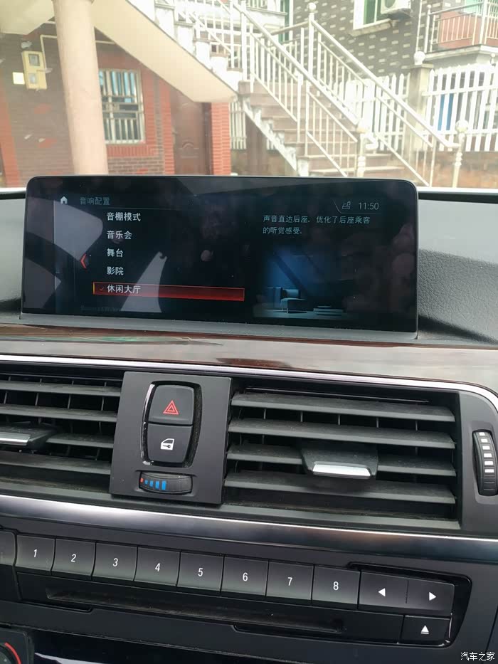

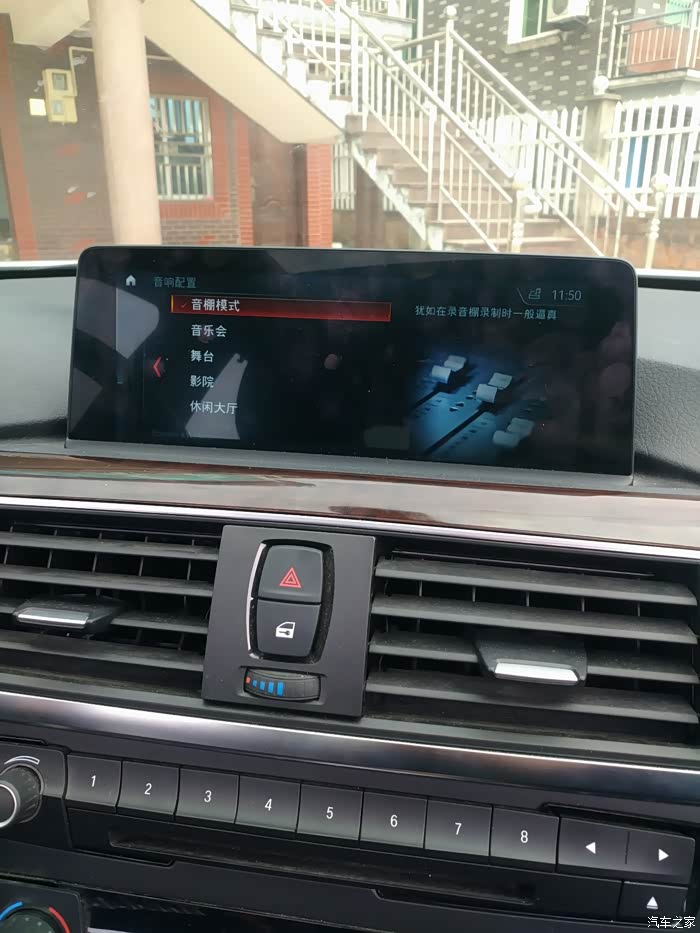

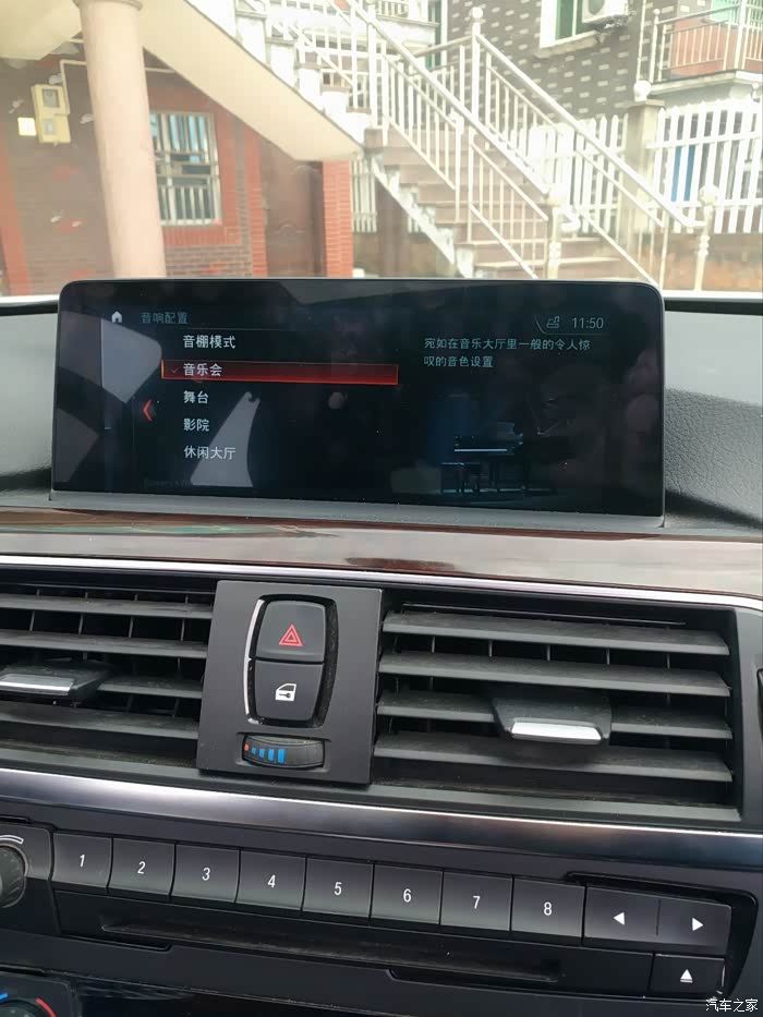

再三考虑,趁现在德国那边还能订到货,老师最终对自己狠点3系也上了宝华,很多车迷朋友比较感兴趣,想知道哈曼和宝华的区别以及差距,下面老师会跟大家讲述一下这两款音响的特点和差距,具体选宝华还是哈曼最终取决车友的需求和腰包。如图所示这是宝华音响的软件界面,5种殿堂级音色根据个人喜好所选用。模式一为“音棚模式”音色逼真程度无可挑剔,听CD容易上瘾请勿多听,不然你会下不了车。
模式二为“音乐会”宛如在音乐大厅里一般的令人惊叹的音色设置,声场极其开阔,赋有维也纳音乐厅天籁般的声音直达大脑皮层,请勿多听,你会中毒没有多余心思再安心开车了。
模式三为“舞台”犹如置身于音乐舞台之上的延伸环绕的音响效果,这模式能让你成为十万观众的舞台上面的主角,神奇之处无可比拟,就感觉你自己是刘德华,在舞台中央兴奋的歌唱着演绎着,你的每一句歌词每一句话,都能延伸环绕到让你忘了你是一位倾听者,请勿多听,你会陷入做明星的美梦。
模式四为“影院”已优化影片播放,音效犹如在电影院。上一个模式让你忘了自己只是一位听歌者,让你做了明星的美梦,这不是宝华的罪过,宝华能救你的就是让你回归现实,安心的当一名普通老百姓也挺好,静静的聆听影院般的音色,缓解心情。此模式神奇之处在于,不是高品质音源也能播放出高品质音色,并且带有影院般特殊的音响效果,妙不可言。
模式五为“休闲大厅”声音直达后座,优化了后座乘客的听觉感受。当你做过主角后,又看过电影后,觉得人生平平淡淡才是真,你需要回家了,那么激情过后不妨使用这模式,彻底放松放松疲倦的一天,这模式神奇之处在于后座能变成皇帝位音色,而前座成了真正的休闲大厅,这个时候你只需要用音乐来点缀一下,特别适合绅士约会使用,无论哪种模式宝华韦健都能让人感叹宝马到底是宝马,音响效果已经顶级棒,没有任何一款音响能比拟。绝对秒杀奔驰保时捷的柏林之声

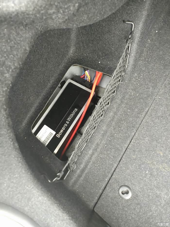

三系宝华韦健安装视觉效果。
此乃镇车之宝,宝华韦健发烧巅峰功放。
