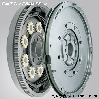

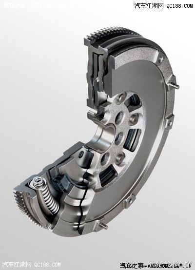

然而,我们的福克斯2.0MT是很先进的,他使用的是双质量飞轮,双质量飞轮,就是由两个质量盘重叠以后,形成的飞轮结构,其中连接发动机输出轴的称为初级质量盘,外侧连接离合压盘的称为次级质量盘。如下图:
我们不用去管这两个质量盘之间的复杂结构,我们只需要知道,这两个质量盘之间由弹簧支撑实现两个盘之间以盘中心点为圆心的相对的弹性转动位移,以此实现了原来单质量飞轮和带弹簧离合片两个部件的作用总和,同时,由于只有初级质量盘固定在发动机输出轴上(非匀角速度转动),次级质量盘受弹簧减震作用实现匀速转动,从而减小了非匀角速度转动的质量,以此降低了整体振动,让发动机运行更平稳。

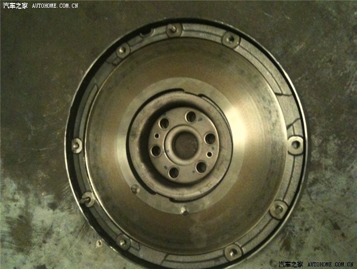

下图是福克斯2.0MT的原厂双质量飞轮(盖茨品牌gates):

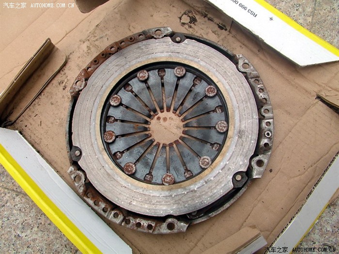

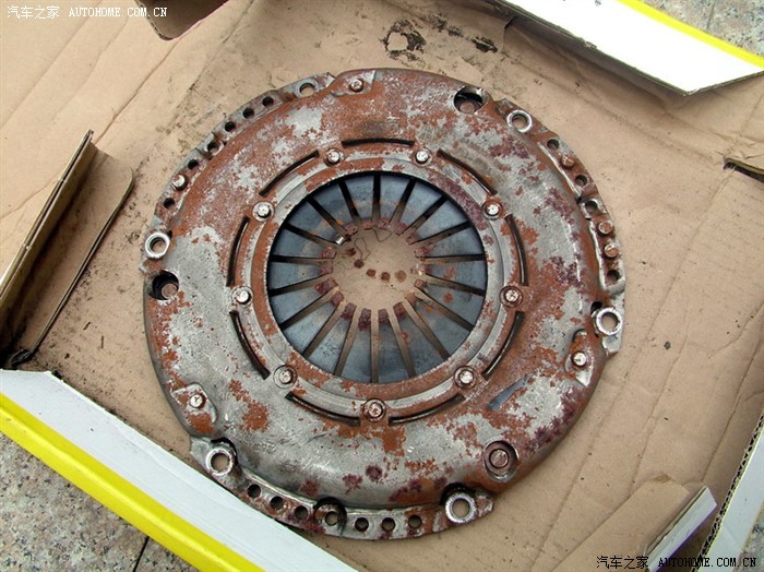

而后,离合片和离合压盘都是安装在该盘外侧,下图福克斯2.0MT的原厂压盘和离合片(自己换下来的部件拍的PP)

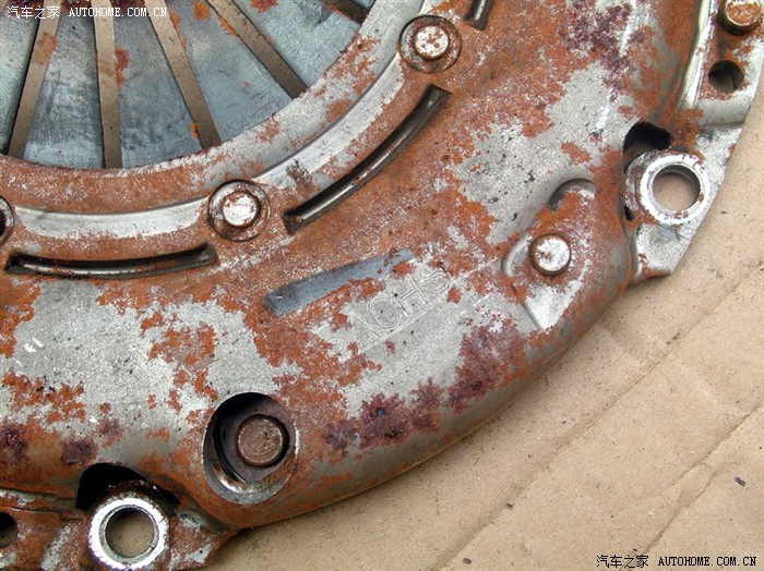

萨斯品牌Sachs正面(由于卸下来很久放在车库,严重锈掉了)
反面,可以看到,磨合地不好,有颗粒状印记

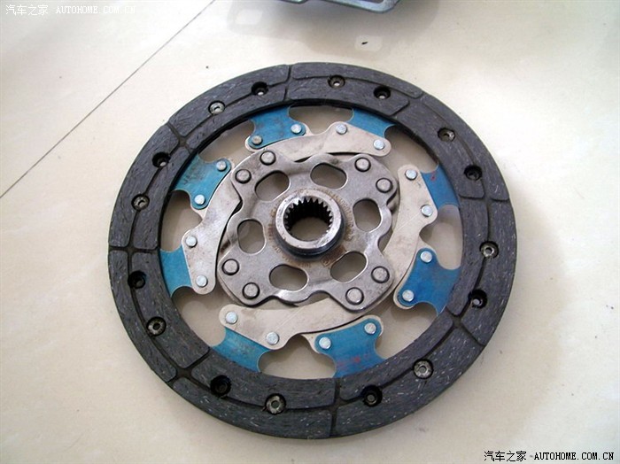

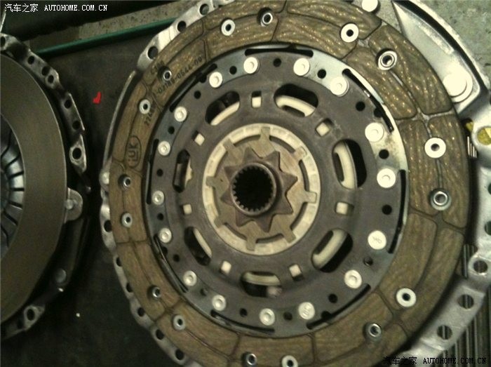

离合片,品牌不祥,打标为FoMoCo,可以看到,该离合片异常单薄,连接爪厚度目测0.4毫米。

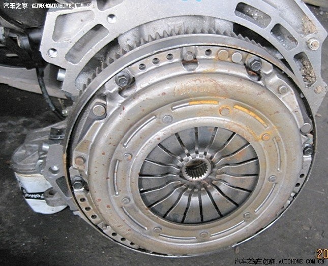

装起来的样子,中间离合压盘的离合爪内可以看到离合片(离合器原理太繁琐这里不讲),总之从里到外:发动机输出轴,初级质量盘,次级质量盘,离合片,离合压盘,分离轴承(顶住离合爪)。

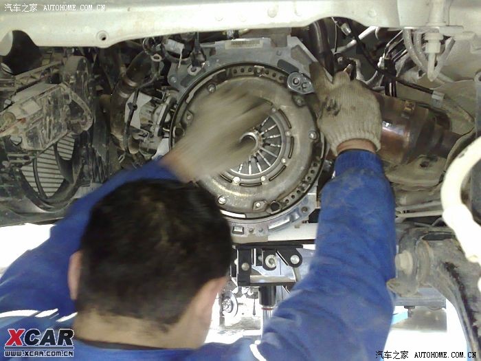

这样看位置更直观些,总之拆这个玩意,需要拆除半轴抬掉变速箱。

这个2.0MT原厂的飞轮,两个质量盘之间存在较大的间隙,初级质量盘和次级质量盘两者的圆心在转动中会出现较大的偏移,转动时,次级质量盘存在径向跳动。径向跳动本身会导致异响和振动,但是该异响声音低沉不易察觉,如果间隙太大,还会导致次级质量盘轴向扰动,而飞轮固定在次级质量盘上,两者加起来质量非常大,在发动机输出动力时候,次级质量盘与离合压盘由于间隙较大,其转动轴心不断甩动变化,而离合片是固定在变速箱输入轴上的,与发动机输出轴完美对齐,轴心恒定,当离合器压紧的时候,甩动的次级质量盘和压盘夹住离合片转动,由于次级质量盘和压盘的不规则甩动,导致脆弱的离合片被拉伸扭曲变形,出现失圆或者偏摆的情况,从此,2.0MT出现异响。所以会有踩下离合不响的状况,因为那个时候,离合片已经变形了。
而此时,分离轴承顶住压盘的离合爪,压盘不断径向跳动,会给分离轴承施加一种不规则的力,通过离合油管反馈到离合踏板,便是离合踏板振动,顶脚。
若是换挡时候出现强烈“咣当”异响,则质量盘间隙已经较大,次级质量盘已经出现轴向扰动,离合结合困难,对分离轴承的反作用力将更大更直接,直接导致驾驶2.0MT成为一场噩梦。

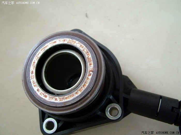

下图是我拆下来的分离轴承表面,因压盘径向跳动,离合爪对轴承表面有严重磨损迹象:
此货打标FoMoCo,且无副厂件,只能买福特产的这种脆弱的塑料玩意,且轴承和分泵一体,价格较贵。

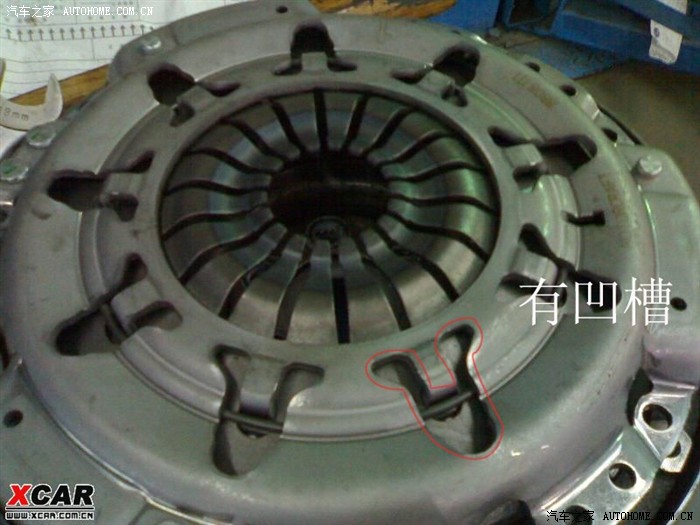

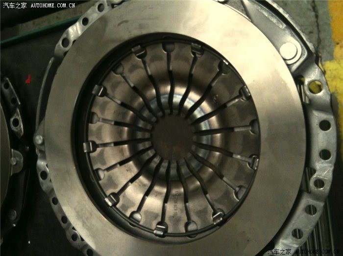

下图是LUK的离合压盘和离合片,一套很便宜,比原厂便宜多了,但是很结实,结实不是一点点:
LUK压盘的正面
LUK压盘的反面
LUK离合片反面(看着都觉得结实)

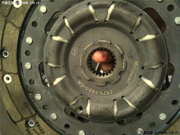

LUK离合片正面,零件号为2S71,坊间传闻,2S71打头的离合片消灭异响最有效,呵呵,这么说来,这个零件号的应该最结实的,这是很多车友测试出来的结果。
如果已经出现异响,那么离合片和压盘肯定是要换掉的,推荐该产品,便宜又实在。如果我们去4S店,最好的结果就是更换了LUK的离合压盘和离合片,那么“哒哒”的声音基本就消除了,但是由于径向跳动还是存在,离合踏板依然顶脚,振动依然存在,换挡依然顿挫,同时飞轮径向跳动产生的撞击异响会越发明显,声音低沉,如同“哐啷哐啷”,说实话,还不如哒哒声好听。

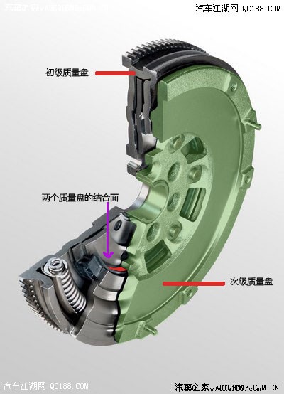

那么元凶——双质量飞轮间隙的问题如何解决,请看以下示意图:
通过标注,我们可以更清晰地看到两个质量盘的结合情况:
上图为示意图,非福克斯的盖茨飞轮,但是原理一致,原色为初级质量盘,绿色为次级质量盘,两个质量盘通过简单的嵌套合二为一,结合面(上图红色标注的面)使用一种类似塑料的涂层实现润滑和耐磨,但是,福克斯的盖茨飞轮,不知由于设计原因还是加工或者材料原因,两个飞轮的嵌套配合间隙偏大(我的飞轮拆下来以后扳动次级质量盘可以明显感觉晃动),导致次级质量盘径向跳动。
找到症结我们就有方法,我们需要用材料填补该间隙,要薄且结实,灵感来自一瞬间,我们想到了钢皮卷尺,这两个质量盘之间的相对位移不大,温度也不高,本来就是设计为直接摩擦,加入钢皮卷尺,由于初级质量盘一侧的塑料材质比较润滑,钢皮卷尺在次级质量盘一侧基本不会有摩擦,可以承受长期磨损。超市中购买宽度和结合面相近的钢皮卷尺,用砂纸打磨掉表面油漆,厚度按照需求进行打磨,直到能较紧密地压入该间隙中即可!为了提高润滑性,可以加入少量石墨灰,切记不能加入润滑脂,这个盘高速转动,润滑脂立马会全数甩掉,沾到离合片表面,离合会严重打滑无法工作。
另外,拆卸该飞轮非常简单,打掉中间部位两颗铆钉即可分离,拆卸时记得做好记号,安装时候还要按照原来位置装回,该盘出厂时已经做好动平衡,随意安装会导致动平衡失效,那转起来那个甩动振动要急死人的。
