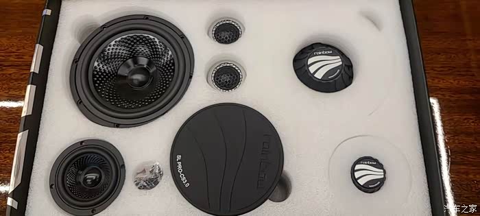

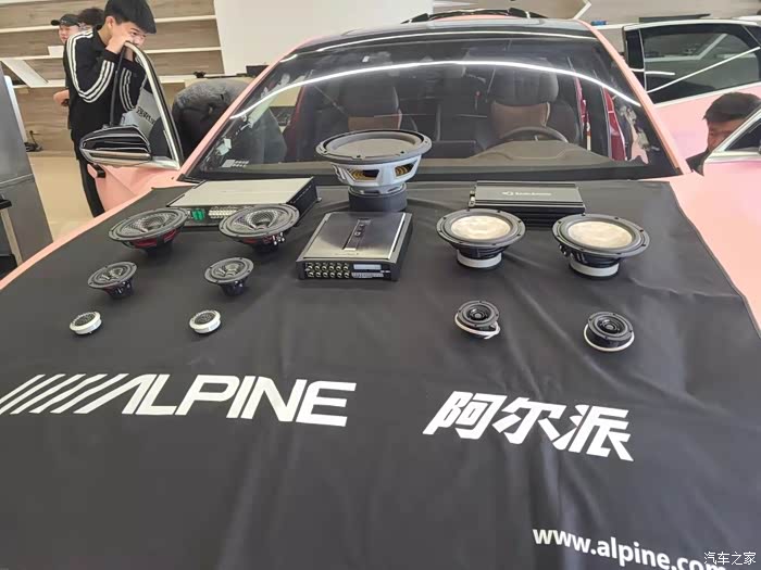

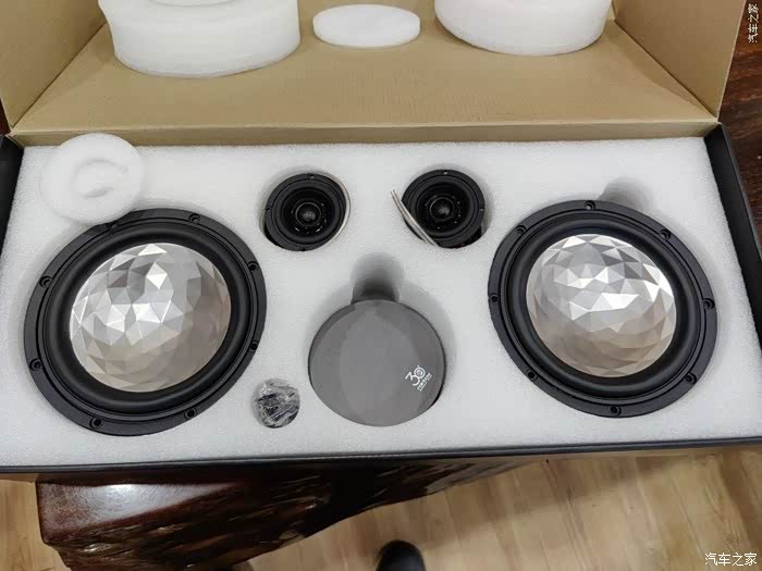

前门德国彩虹三分频喇叭,后门德国彩虹2分频
德国彩虹30周年2分频
德国彩虹SL-PRO C360 三分频
中置和环绕喇叭是之前的丹麦绅士宝rx6.2的中音

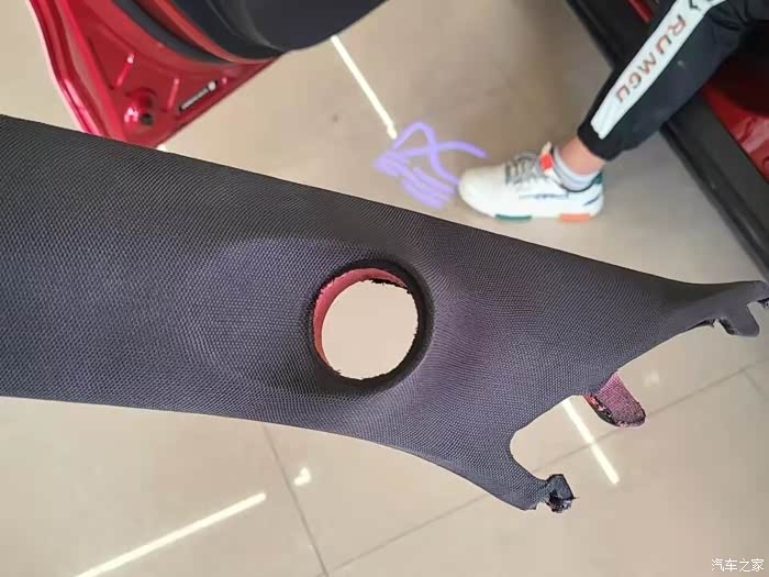

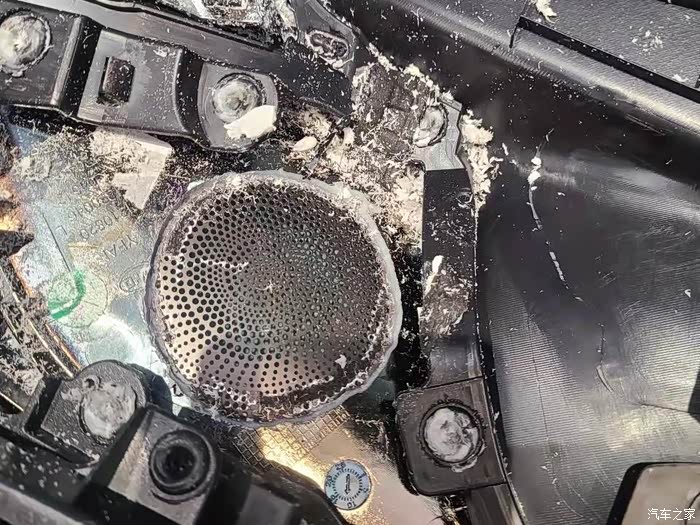

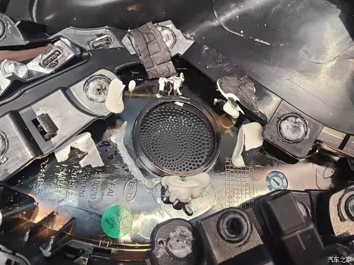

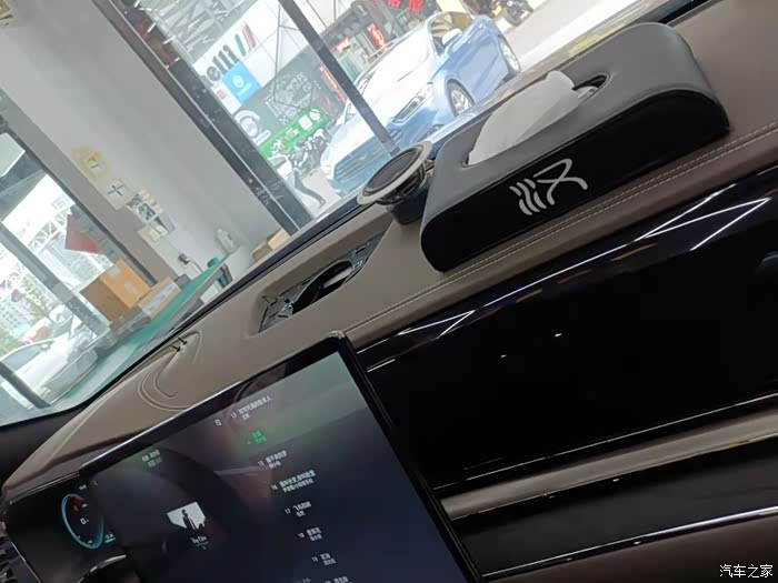

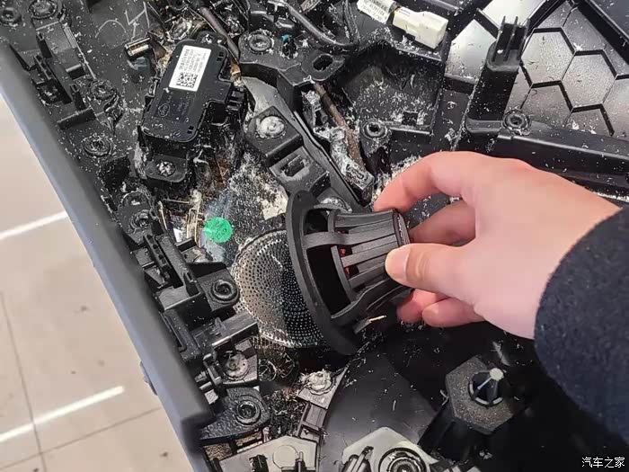

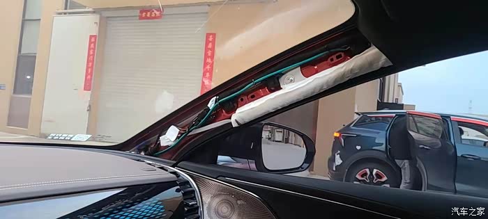

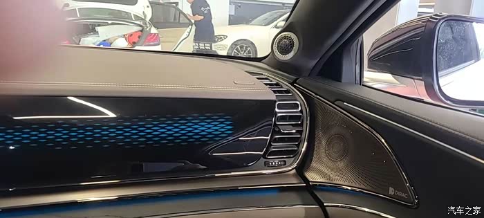

因为个人不喜欢a柱上倒膜中高音,感觉和内饰不搭,所以选择扩大原车高音位置,切割后装中音喇叭。a柱上只倒膜一个高音位置。
中音挖孔
原车高音位扩大,安装中音喇叭

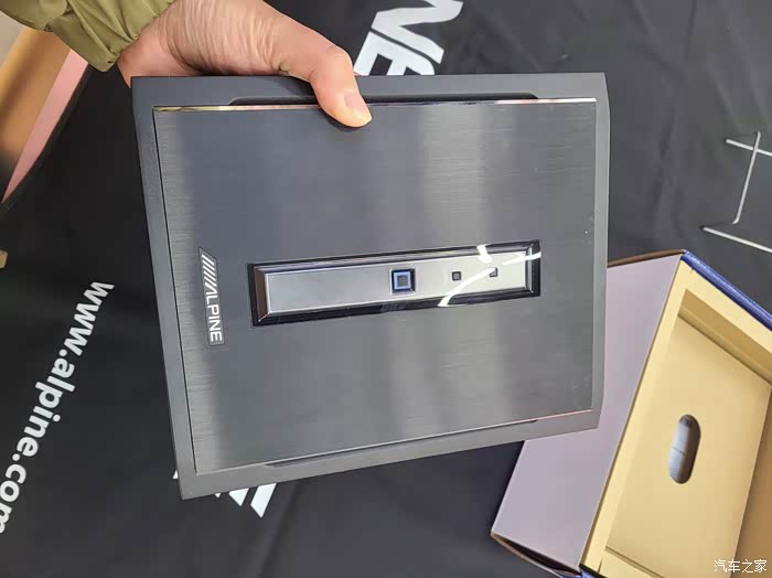

因为做主动分频,处理器选择了阿尔派x800 12路dsp,目前足够我使用。
阿尔派x800

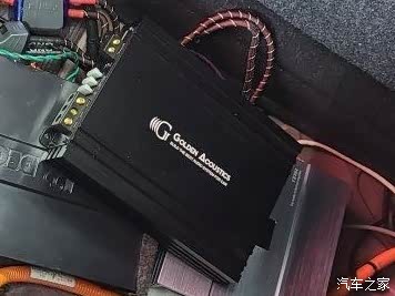

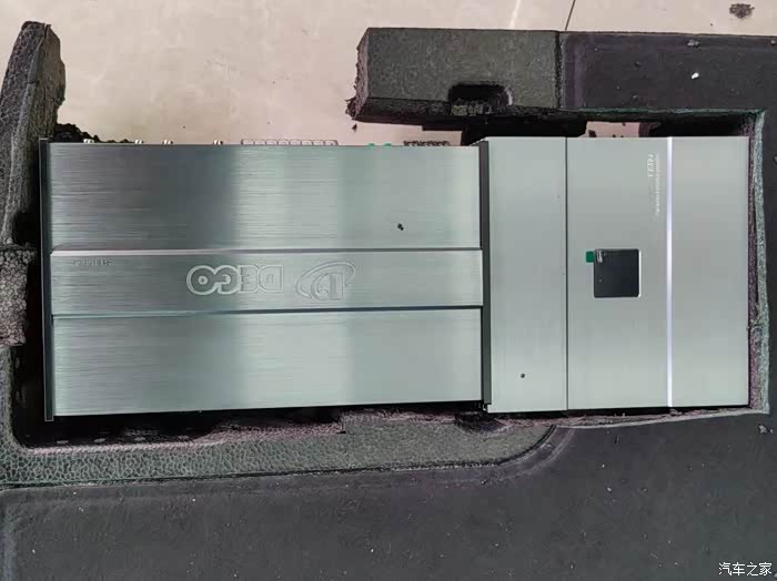

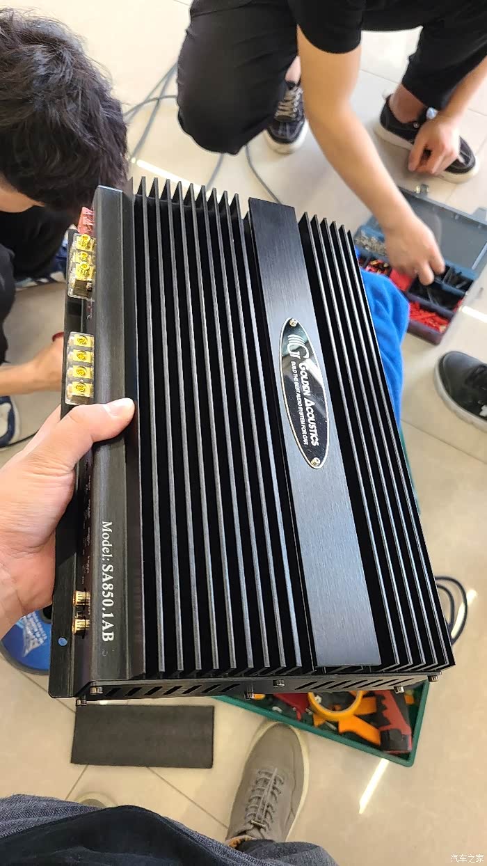

3台功放:两台黄金声学和一台德高

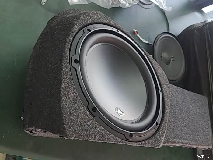

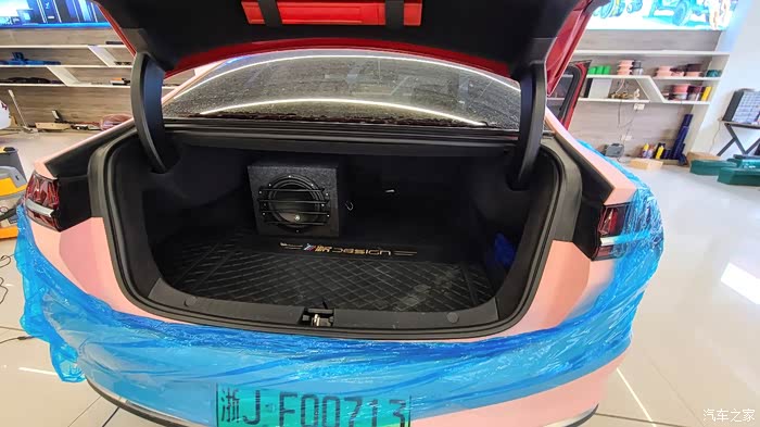

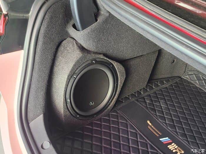

低音炮选择了美国捷力10w3,后备箱凹槽倒膜补形箱,节约下后备箱空间,毕竟这车后备箱太小了。

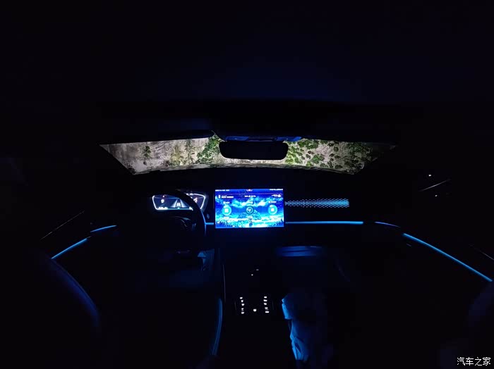

现在晚上打开氛围灯,来一首音乐,氛围整个都上来了

前门:德国彩虹SL-pro c360 3分频
后门:德国彩虹AE-30TH65 30周年纪念版2分频

功放:DEGO埃曼德高ST100.4 四路功放
黄金声学MA900.1单路功放
黄金声学VE804四路功放

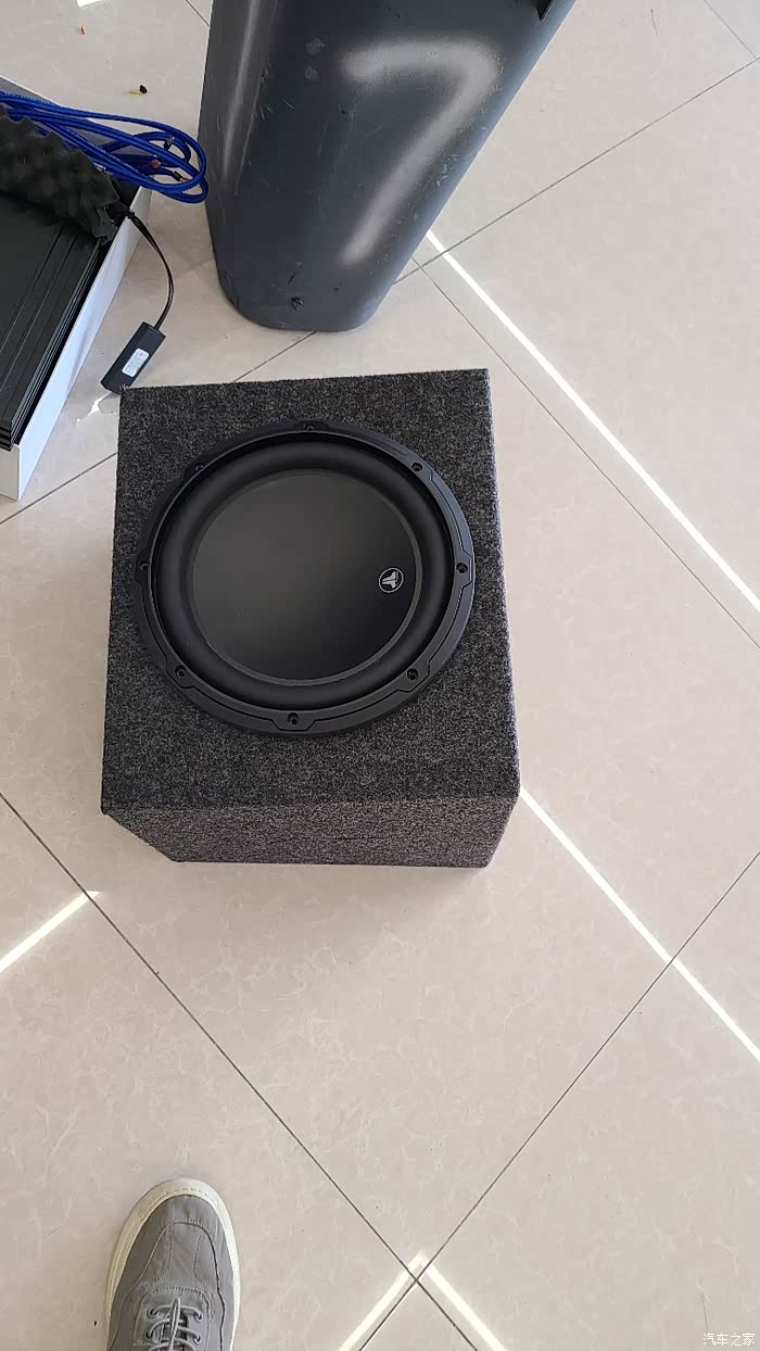

哈哈,补形箱的箱体太小,低音炮轰头,低音功放功率差了点,控制力太差,后排低音拖拽太明显,推不动捷力10w3。。老老实实换大点的箱体,换台功放。
