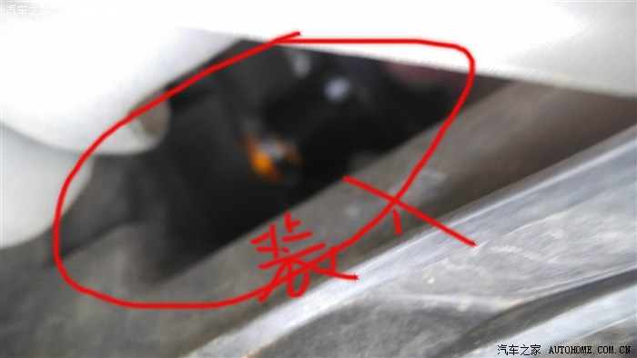

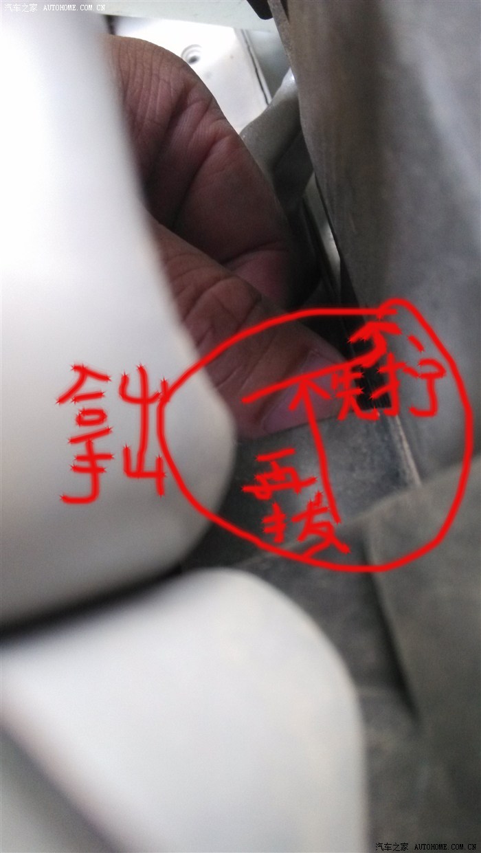

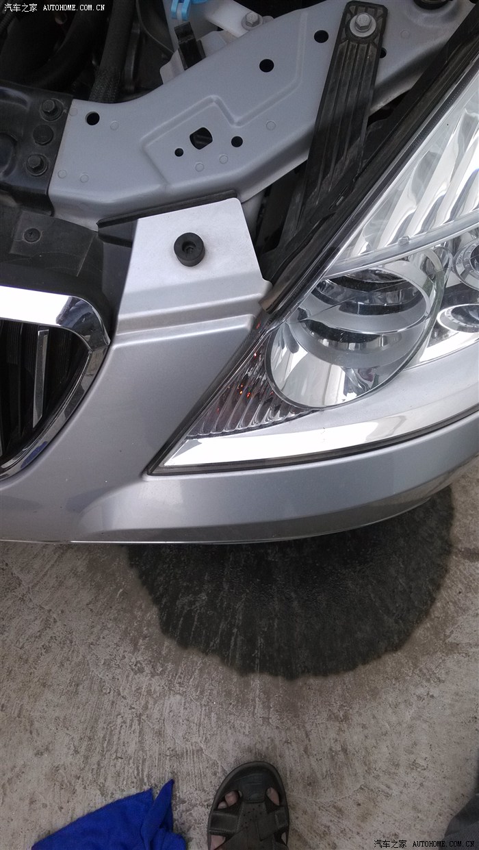

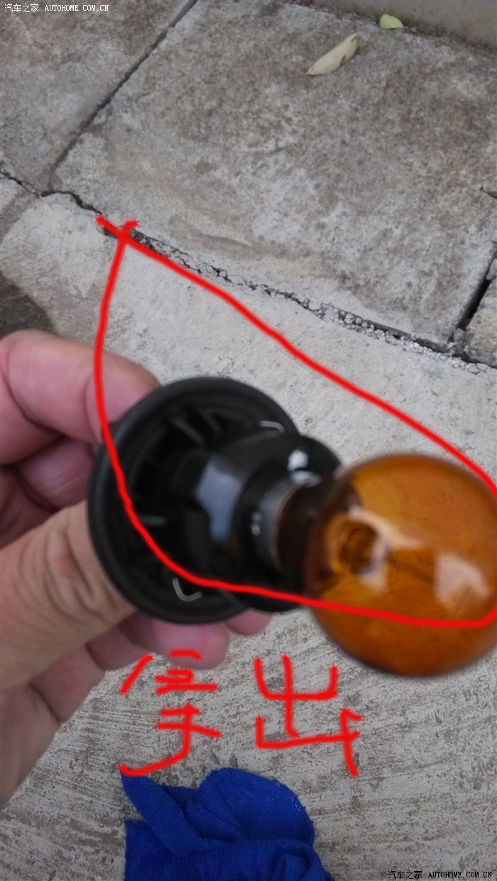

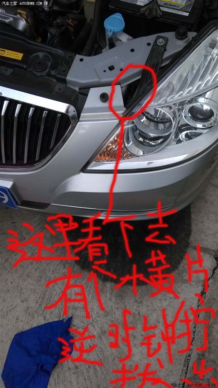

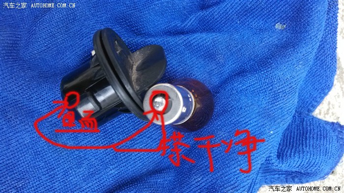

     就打开灯一个一个检查,发现是左前小灯不亮。怎么办,自己动手,上图自己看。
不亮的小灯。

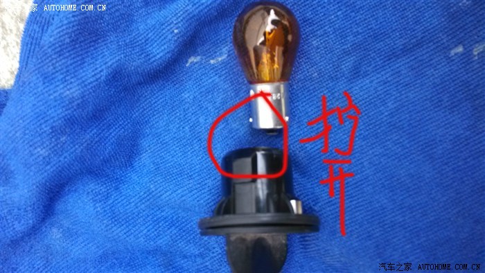

灯丝完好。

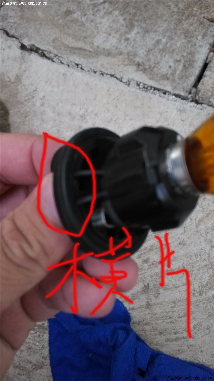

触点有氧化,估计进水汽了。
装入记得顺时钟拧一下哦, 开灯检验成绩
