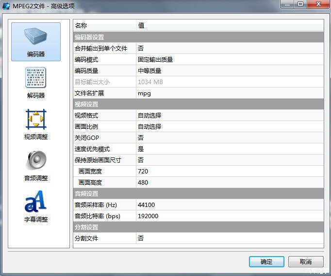

     1.参数配置是, 720×480的分辨率,并且视频编码要MPEG2的格式,最重要的是MPEG2,这个格式一定要对,不然就会出现有声音无画面的现象。

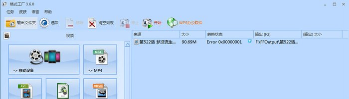

     2.转换的软件,这个也很重要,大家都说,用格式工厂转换,但是用它转MP4到MPEG2格式时,会出现错误,0X000001的错误,让大家很头疼,
     其实到转换这里就离成功很近,却因为这一步又不能转换看了,我找了很多软件,有很多不支持转换成MPEG2格式的,要么就收费,最后我找到了一个很好用的软件,叫魔影工厂,里面转换也很全。

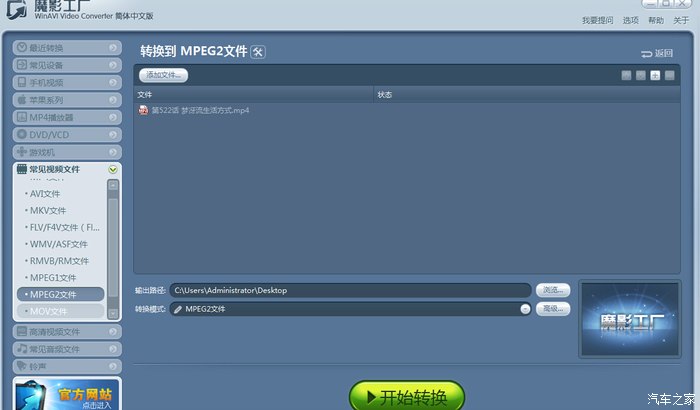

1.选择常见视频文件:

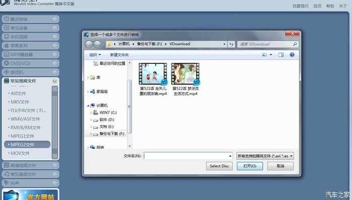

2.点MPEG2文件格式,自动蹦出,选择文件:
3.选择高级:
4.调整好视频尺寸,720*480:

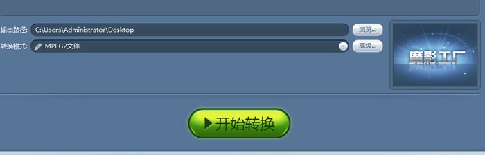

5.输出位置选好,点开始转换,就OK了。
转换出来的,20几分钟的一个文件,大约大小在640MB左右。MPEG2格式的转换完都比较大,要看大影片的还需要一张大内存卡。成功播放以后的图我就不上了。希望大家也马上看上视频,哈哈。
