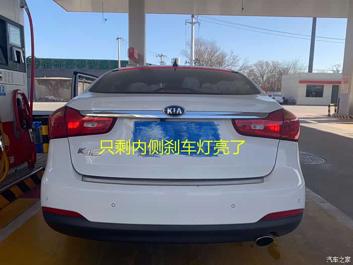

17年开始,我的车刹车灯就不亮了!一直寻求解决方案,问遍了论坛,改的地方也去过几个,都说无能为力,没有办法修理,LED只能换总成,原厂的太贵了,而且这是通病怕是换了还坏,副厂的也买过,但是质量确实不行,踩刹车有干扰,收音机听不了了,最后把副厂的又退掉了
这样太影响安全了!怕后车看不清追尾

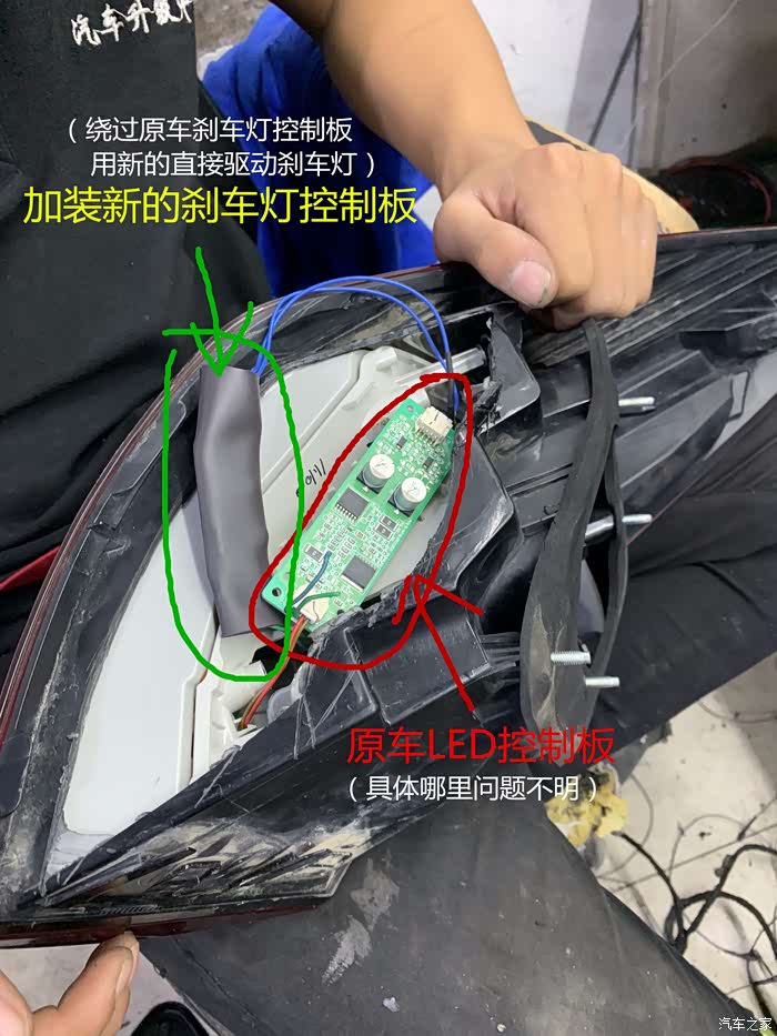

拆灯虽然暴力,但直击问题所在(这个是右后尾灯,控制板在灯的下面)
原车控制板不清楚哪里问题,索性也不找了,直接加一个新的控制板单控刹车灯(示宽灯还是由原厂电路板控制)

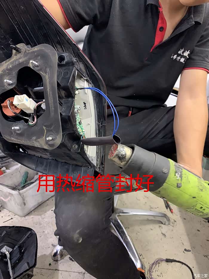

焊接新的控制板,这样就刹车灯不走原厂控制板,用新的直接驱动!
用热缩管封好后固定在灯里

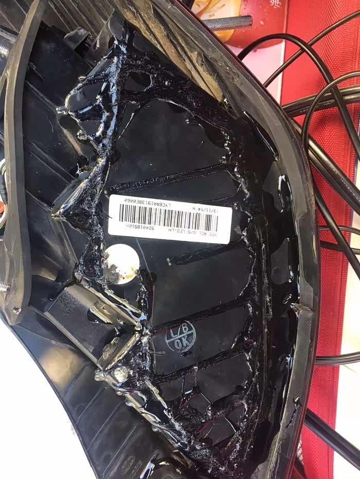

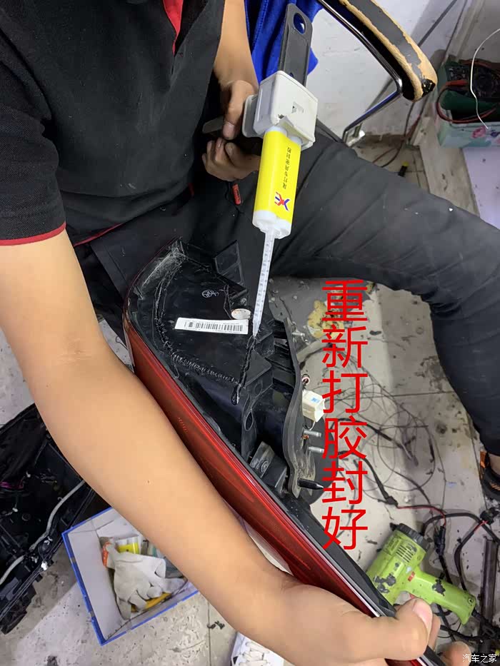

测试没问题后封胶
密封最重要,最好找好点的专业改灯的店
密封最重要,最好找好点的专业改灯的店
看着有点惨目忍睹,但密封性绝对没问题,装车后也看不到无所谓

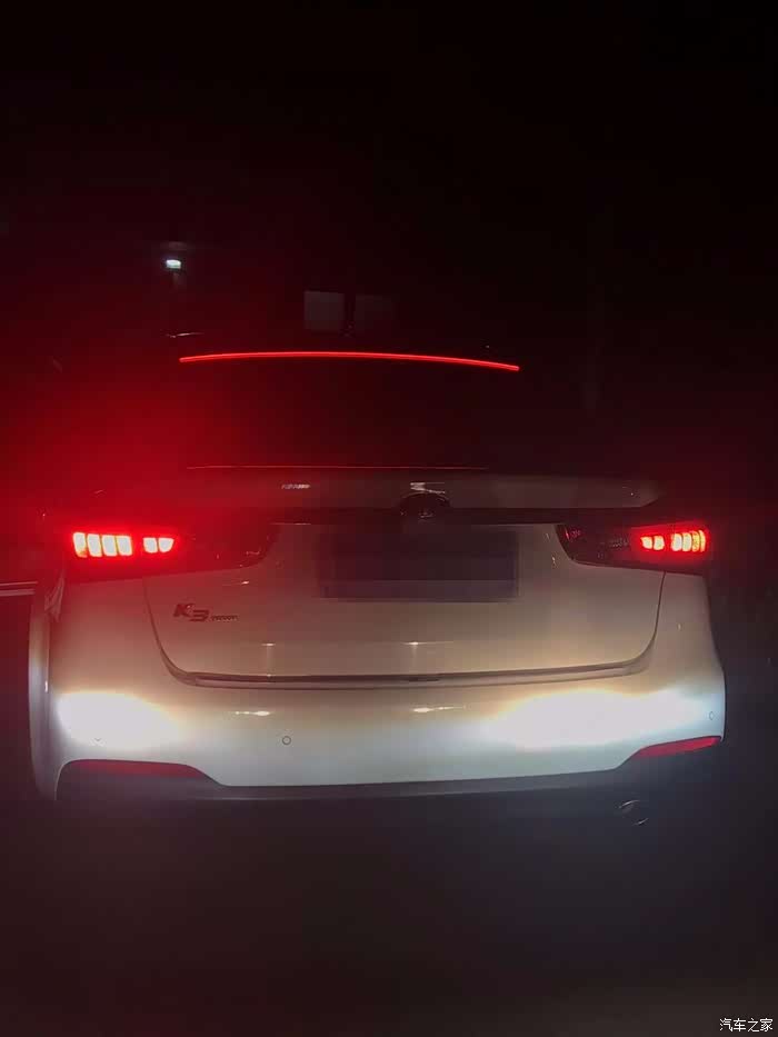

完美解决!
经过半个多月的测试,一点问题也没有!密封性也很好没有问题
