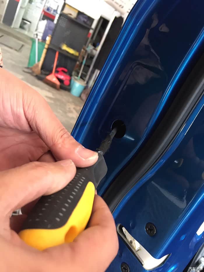

车门旁边的黑盖板拿了。看到螺丝。拧松。(T25的梅花)
松了之后。这个锁块就好拿下来啦。

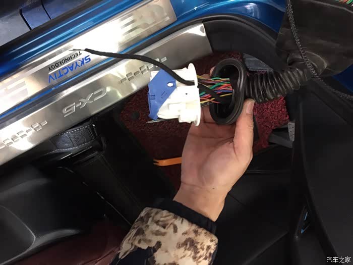

左前。开始走线。放心。所有线束上都标明了哪里的线束。不会出错。

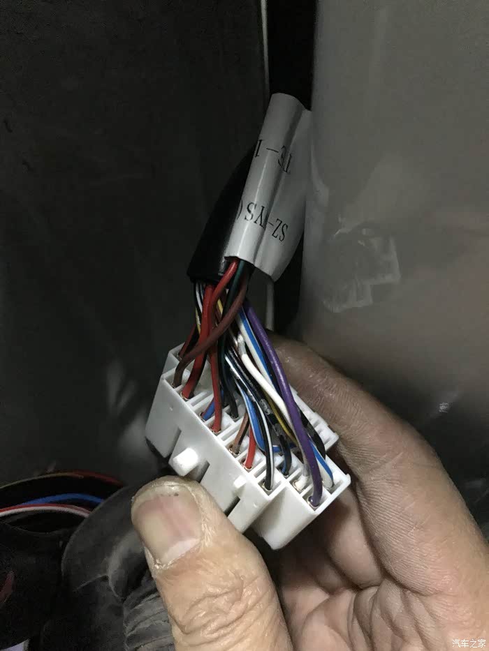

然后是插线。
这里说明下一定要拿镊子插到底。听到咔……就到底啦。
左前内和左前外。线束的颜色对准。红对红……千万不能对错哦。

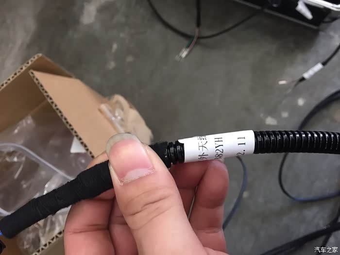

这是蜂鸣器的线。
全部阻燃管套上。机舱温度高。
