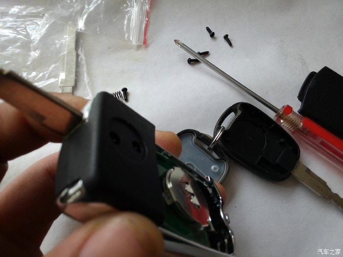

逛论坛、搜电商,终于给我找到一款折叠钥匙,和小E的外壳看起来很相似,果断入手

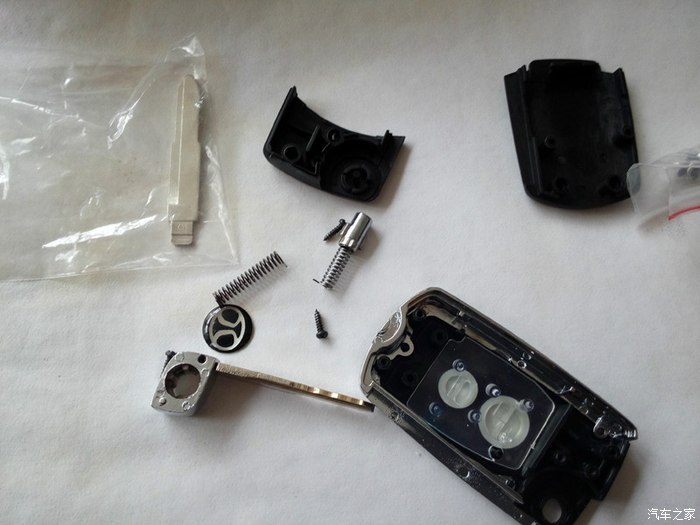

一直没有网购的原因就是因为怕买到鸡肋,这个到手拿起来就很有分量,质量不错。卖家还带了备用弹簧和毛坯。不过在街上5元一次开模成功,备用毛坯没用上。

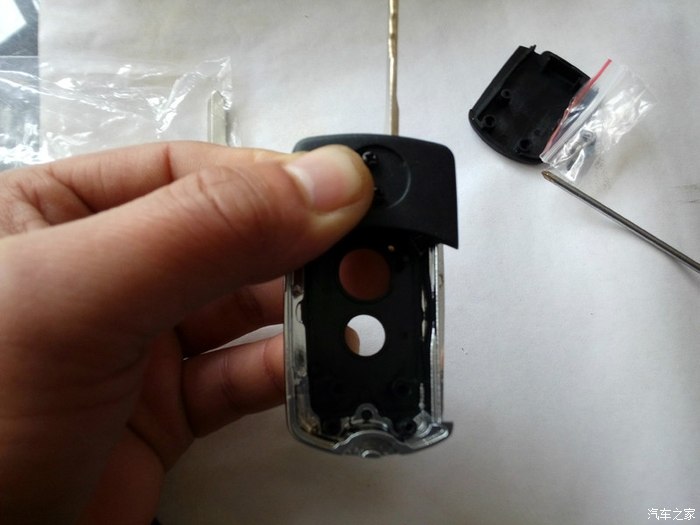

开模后,直接装入钥匙位,上半部分壳扣上,试试钥匙弹开、闭合的效果满意后再紧螺丝。
无损安装。原车遥控钥匙撬开后,电路整体放进,还有限位柱,不错的设计。

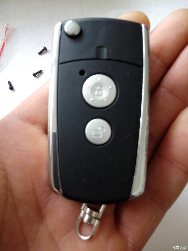

安装完毕,送的备用螺丝、毛坯、弹簧没有用上。拿在手里很有分量。基本达到原装效果。坛里估计不能发链接,为避免有做广告之嫌,这里也就不上链接了。
这个做工还行,还有进一步提升的空间,还可以设计的进一步小巧点。时间久了,镀锌部分不知道耐用不,这个只有时间来验证了。
