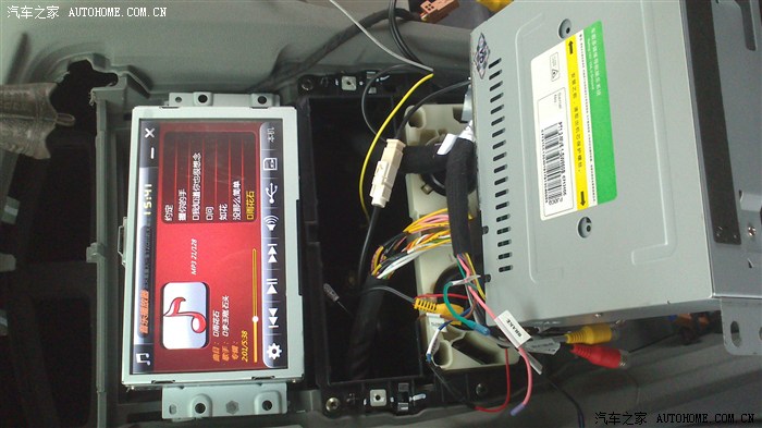

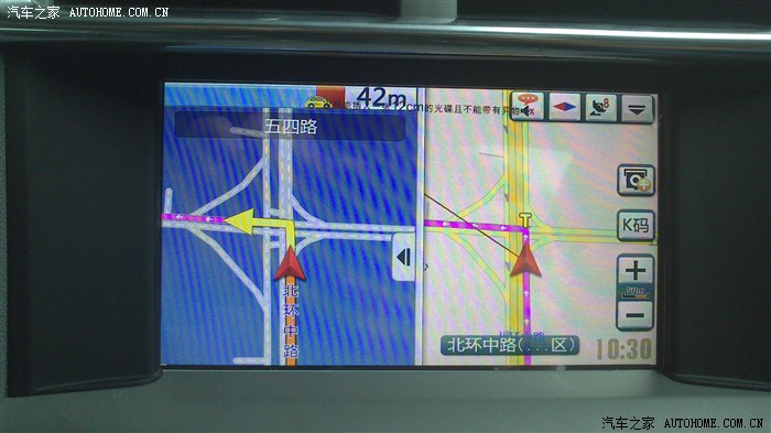

        导航品牌:路畅公司——畅新

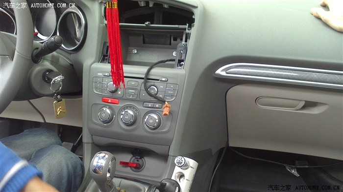

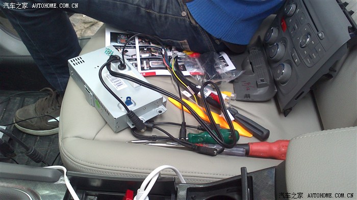

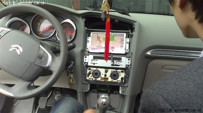

接下来是很多车主发过的安装过程~

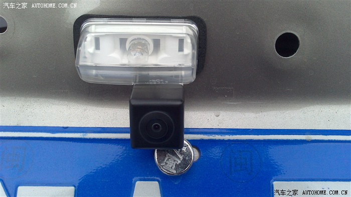

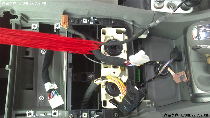

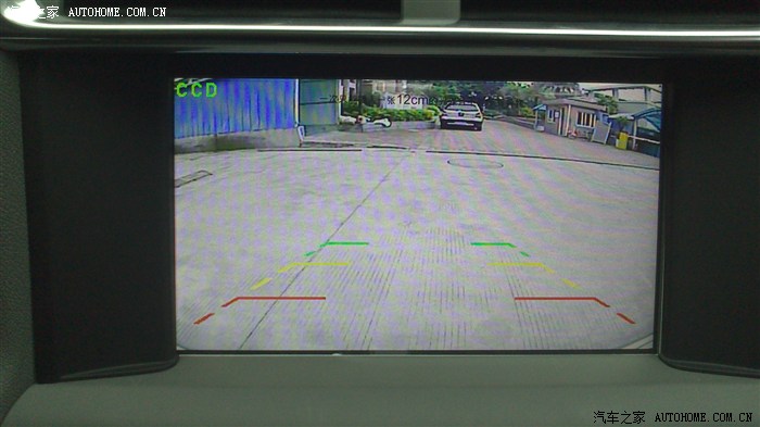

中控没有什么问题,倒车影像在安装当天出了点小插曲,一些没有安装的朋友可以留意下,问题是这样,当你的倒车可视装好后进入调试的时候,一定要发动车子检查,如果遇到蓝屏无法显示,那就是因为高清的摄像头电压不足造成的,需要加装一个电容器,这样问题就解决了。好在安装师傅经验丰富。下图是安装位置电容器位置

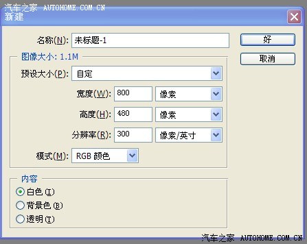

装好后的图片我就略去了,接下来是先介绍DIY开机页面和主机背景,如果哪位车友觉得我的图好看或者需要雪铁龙标志图的话可以留个QQ邮箱我发你,已经是改好的,如果想自己DIY看下面,首先就是用PS软件

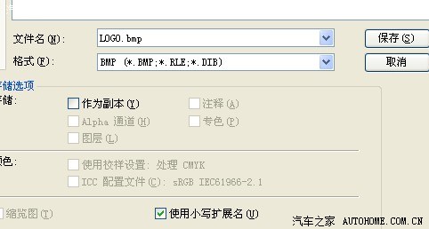

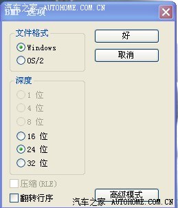

创建新文件,数据要一样,我试验过其他分辨率,这个分辨率比较好,图像清晰。图稿编辑完点击另存储

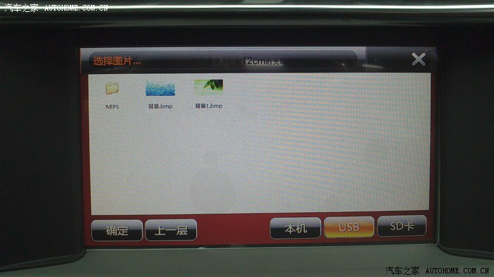

要24位,并且命名LOGO.bmp,把这个文件用U盘拷贝下来,插到车上的USB口,点击设置页面

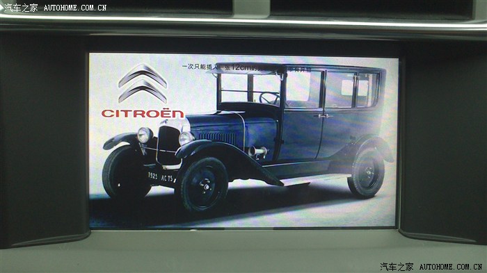

找到你设计的图稿“LOGO.bmp”把他再次拷贝到“SD卡”的根目录下,完成后关机关闭电门,重新插入电门通过电脑自检,导航会自动更新这个图,下面是我设计的开机图

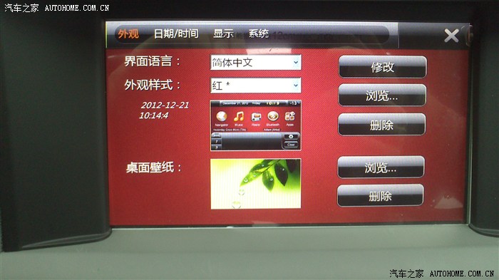

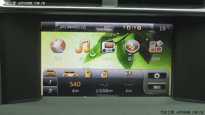

还行吧~~接着同样更改开机的界面,这个简单不用拷贝到SD卡只要在U盘中就行,点击图案会提示设置为桌面,或者用设置
这个是我做的背景
原先是红色的,现在看上去还行吧~要改畅新红色的主题,要改就要有权限,可以去路畅的论坛看看里面有一些或许能帮上你。接下是功能的演示

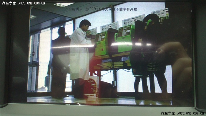

   首先倒车可视

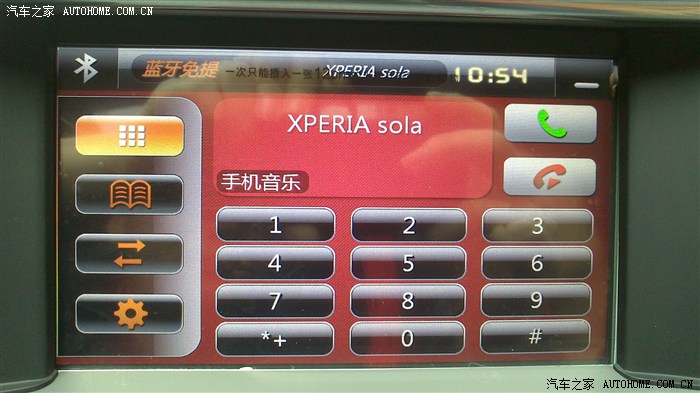

蓝牙电话,很人性化,接听和断线都是声控的(我是土人)

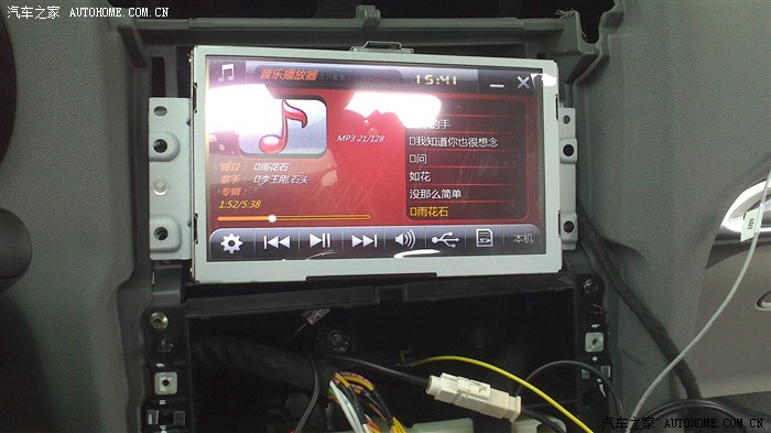

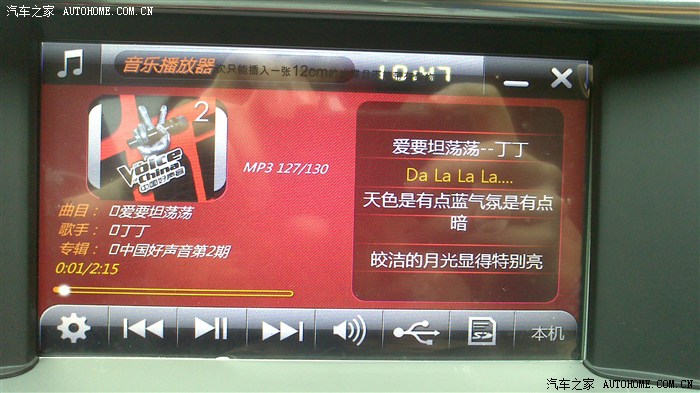

听音乐能显示歌词,老婆非常喜欢K歌~我说这个装了是为副驾驶享受的

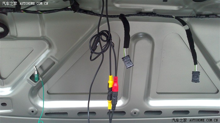

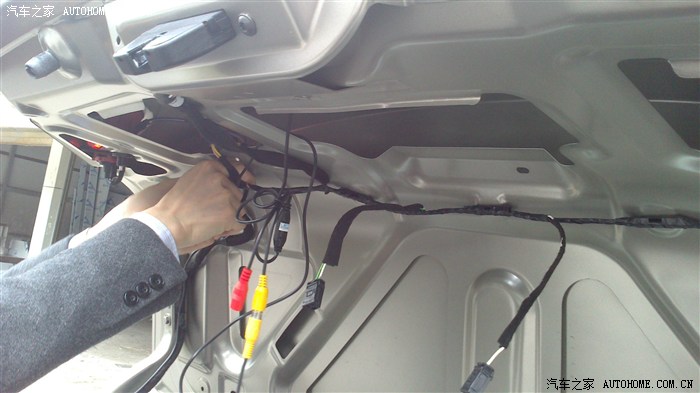

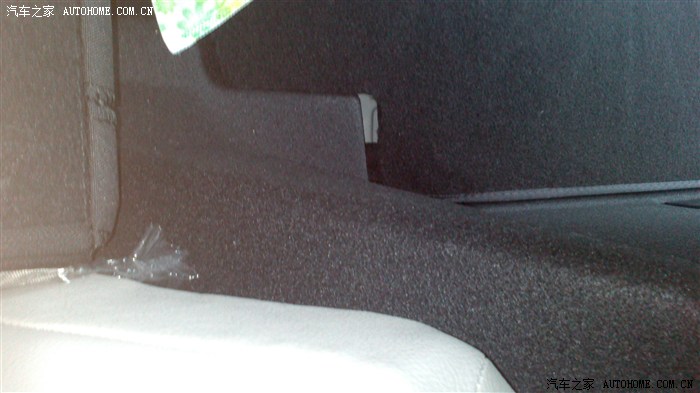

倒车后视的布线,椅子不能提起,我说可以,师傅看了下要拆很麻烦就往边上走
图上看的不是很清楚哦,不好意思
