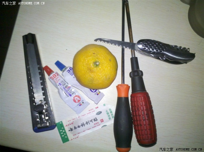

首先工具

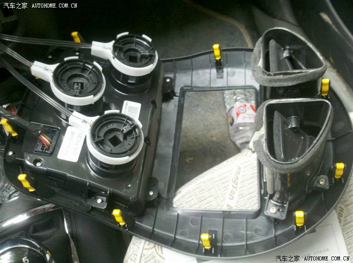

第一步:拆下中控台边框,这个好拆

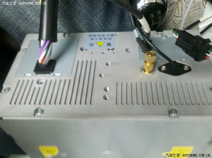

第二步拆导航(导航背面)接上USB线

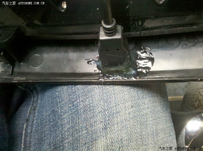

第五步:插上USB头到凿好的孔里,并用哥俩好粘好。

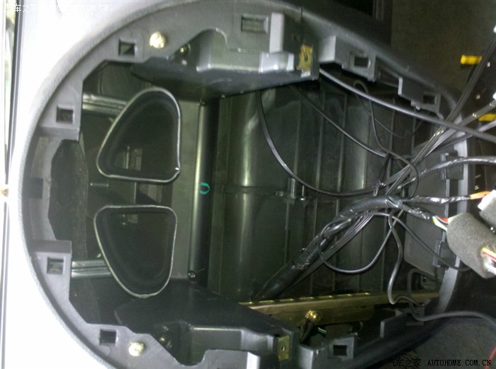

第六步,搞一下线,扣上中控台外框

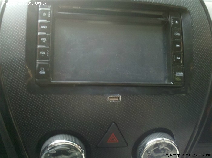

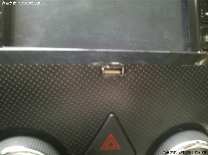

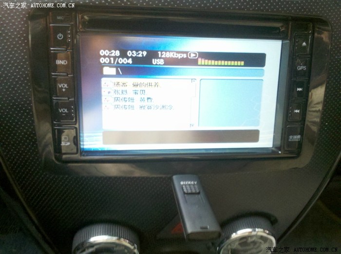

最后实验成果:
