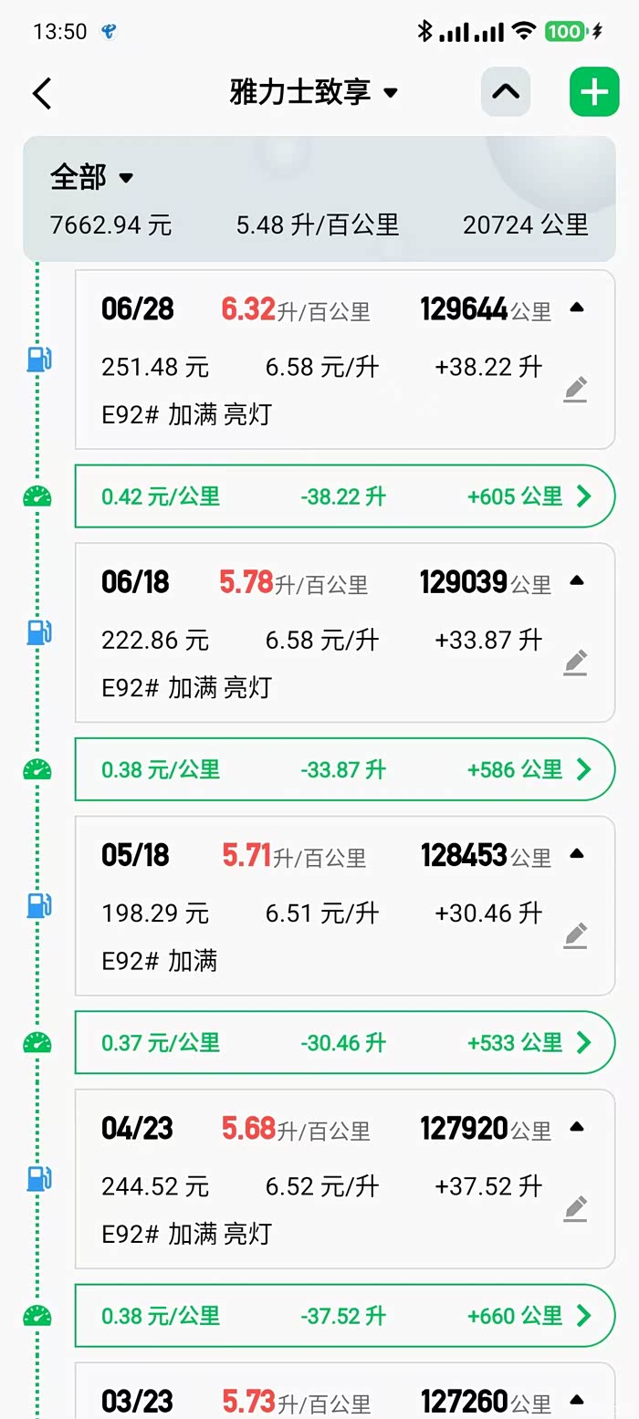

3、这车适合城市里面开,如果夏天开着空调,在高速路上,速度很难加上去,跑120的速度,油耗大。城市快速路,春秋天我跑过百公里5个油,武汉市内一般在6个油,夏天也就6.5个,最后一次记录是开车空调跑高速。
4、今年的保险买的是太平洋保险,不到2000,还行。
附一张小熊油耗的记录
