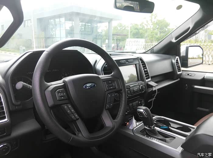

头一天飞机到达出发地苏州,拿车钥匙上车熟悉了一下车的大小,看了下一些简单的功能按键的位置。

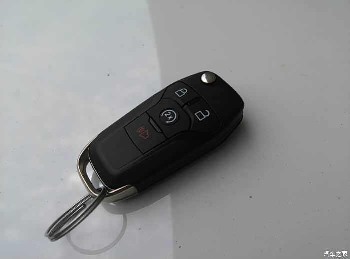

拿到车钥匙。

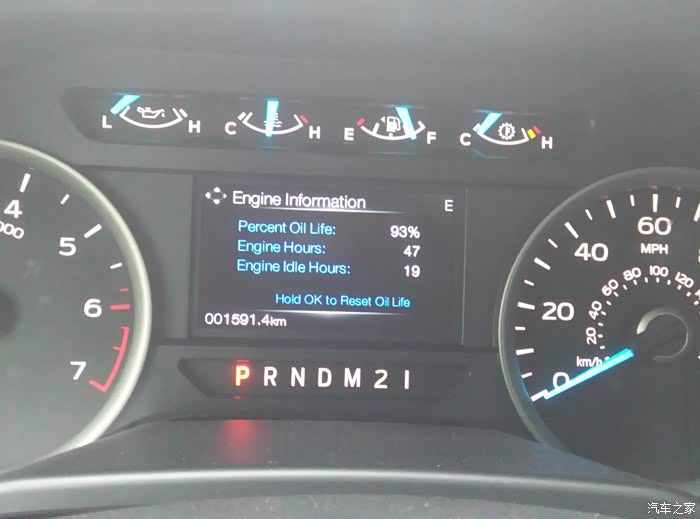

1591.4公里,是车交到我手里的公里数。

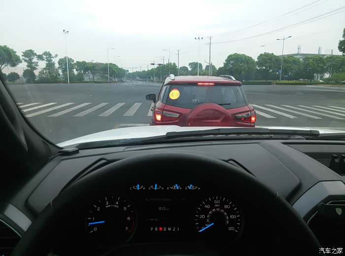

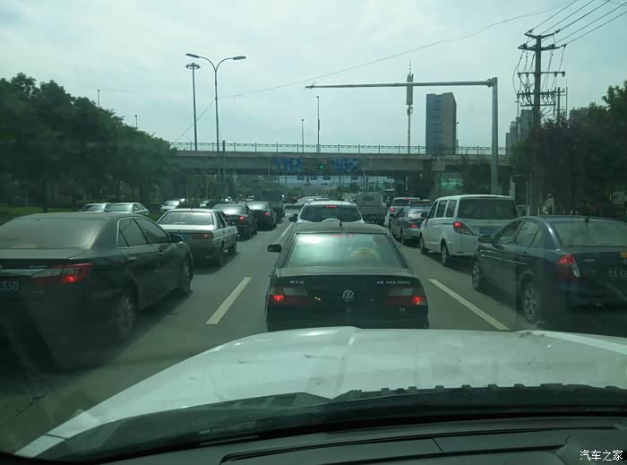

编队出发,虽然我是领队,有手台,所以压后指挥,防止出城时候掉队。

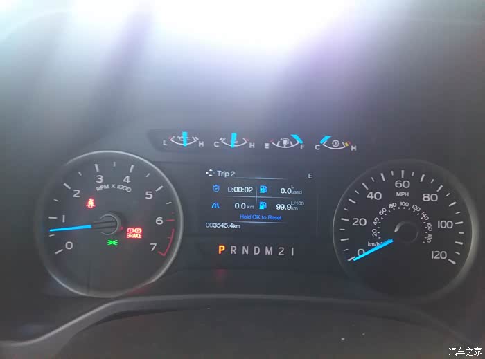

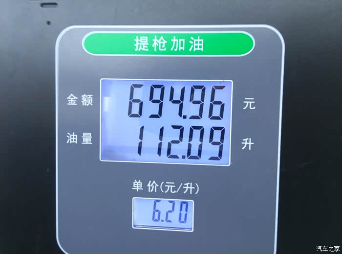

出城找到加油站,用加油卡加满油跳枪。加了多少钱不重要,重要的是跳枪对跳枪,此时油箱是满的,小里程归零,下次加油到跳枪,就知道消耗了多少油,除小里程公里数乘100,就是这箱油的油耗了。等他们的同时,我也学会如何调出行车电脑介面了。
第一次加满到跳枪,加油量112.09升。

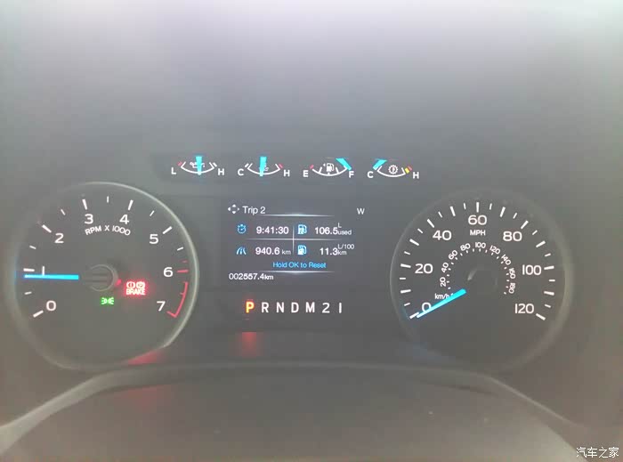

第一箱结果:
实际加了112.09行车电脑显示106.5,这样看来行车电脑的计算还是相对比较准的。
112.09除以940.6乘100是11.91L/百公里,此时行车电脑显示是11.3,通过第一箱油的油耗,我发现福特的行车电脑还是相对比较准的。也让我第一次认识到,这个大块头不是特别地费油。本来以为能真正地感受下6.2L的澎湃动力,结果一看车,是3.5TT的新款,也算惊喜,也算遗憾,没办法知道6.2到底多少油了。

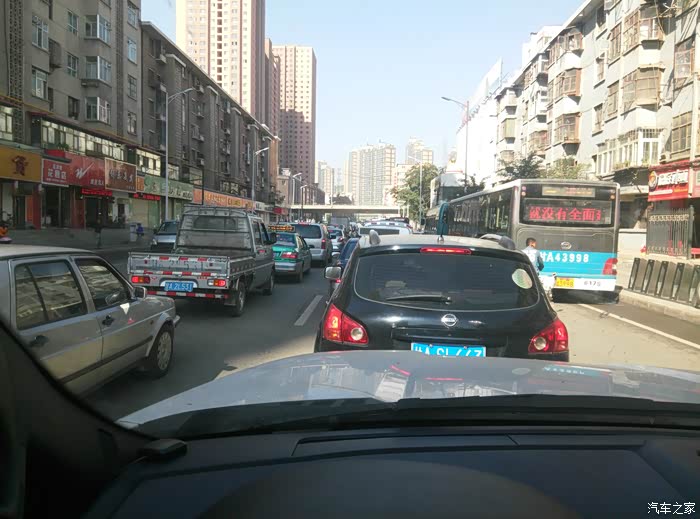

进入兰州市区,兰州不让一切外地车进, 这们那个心惊肉跳,不知道这规定是不是因为机动车保有量大,可这边人们一般都是远道而来,不能拒之门外吧。

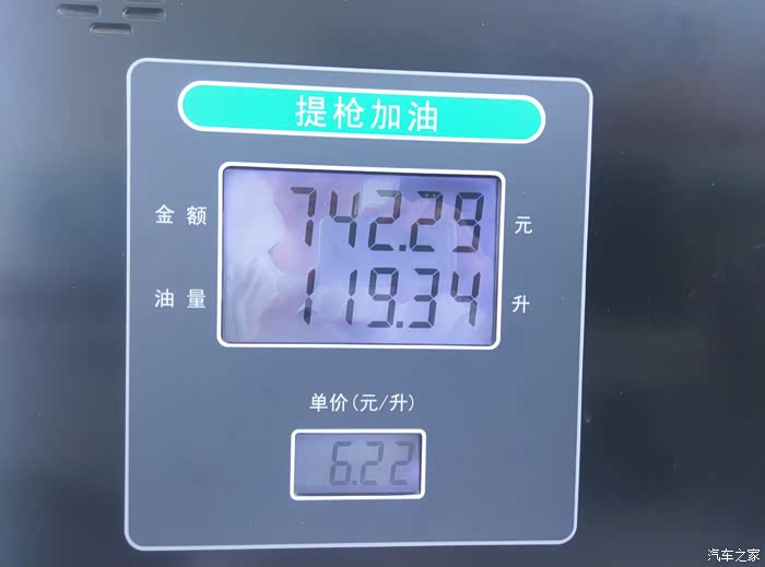

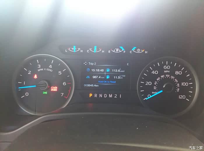

加了119.34升跳枪。电脑显示113.6,第二箱油证明了误差的确不大。
第二箱结果:
119.34/987.4*100=12.08L 电脑显示11.5L/百公里。
看来误差还是每百公里0.6,比起以前我测的某品牌车2L的差距,这跑了一千公里左右,差0.6,真不算多。大家长途以后可以参考行车电脑的数据了。因为车没有牌照,大家懂的。没有刻意保持110匀速,当然也没有忽快忽慢。一路车也不多。

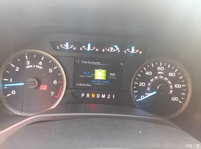

续航里程999,我的翼搏有一次爆表,也是本来1000多,最大只能显示三位数。问题来了,厂家是怀疑F150跑不到1000吗,因为福克斯的里程能显示4位数。

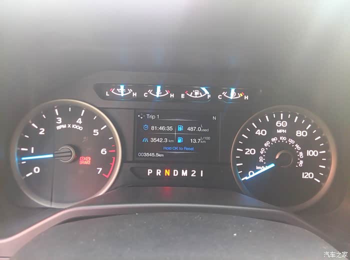

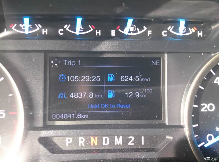

拍了一张总里程和时间油耗的数据。看来提车那箱油,那哥们开挺猛。得靠我一路拉低。

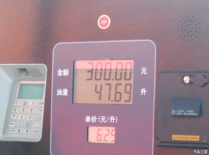

来到西部,加油站就远没有内地那么方便,为了避免没油的尴尬,在没有找到中石化的情况下,加了300中石油救急,事后证明是多么明智,一来后面也是中石油,二来方圆几百公里不见油站。
此次做为汽油补充,数据不能清零,下次计算时候加上加没量。就OK。

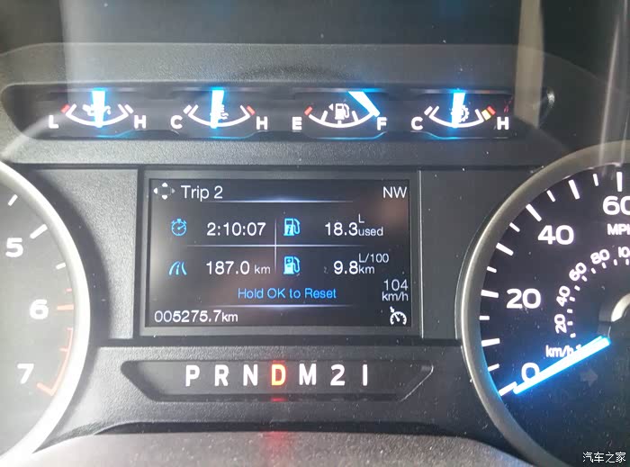

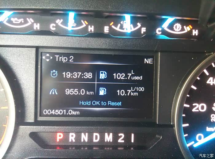

一路前行,再一次证明油耗下了11不是偶然,因为同样的路我开翼搏和朋友的天籁都跑过,一样的结果,比在我们海拔1000左右时候省油,而动力也有所降低,就加油时候感觉反应慢半拍,车得考虑一会才提速。当然,F150没有那种感觉,点油门就跑了。
总里程也终于下了13L。拍照留念。

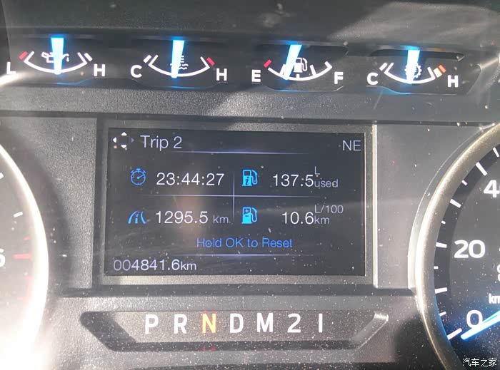

这箱油加上那300块,已经跑了1295公里路,真的没有上11的油耗。一路怎么玩儿,怎么跑,爬山下山,就是没有高于11.

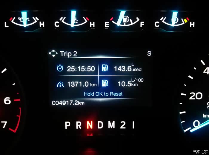

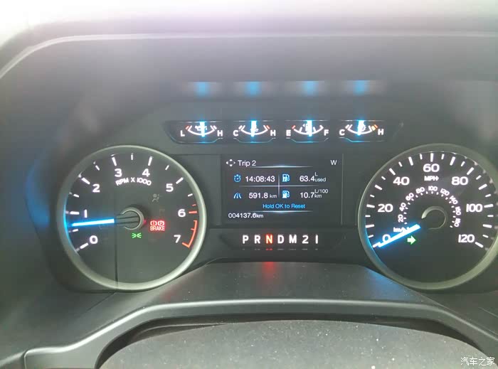

一路往低了跑。到10.5了,为什么拍这么多,因为总拍错过的那一张,是此行的最低油耗。结果总有惊喜。

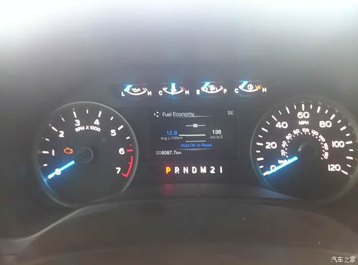

这张是前面没有加油站啊,已经跑到剩下138公里续航的时候,终于看到了希望。

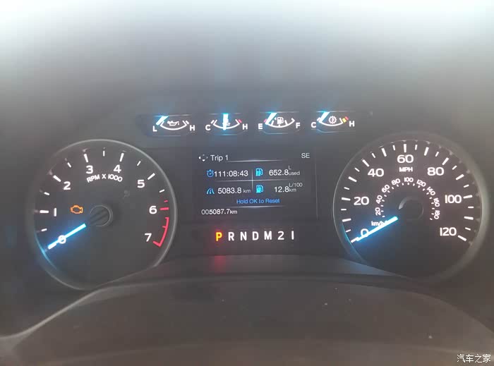

5083.8和5087.7,这俩总里程多多少少对不上,也是醉了,朋友的福克斯买来小里程就没有归零,跑了4000多,两就不是完全一样。我们的翼搏是小里程2000自动归零。

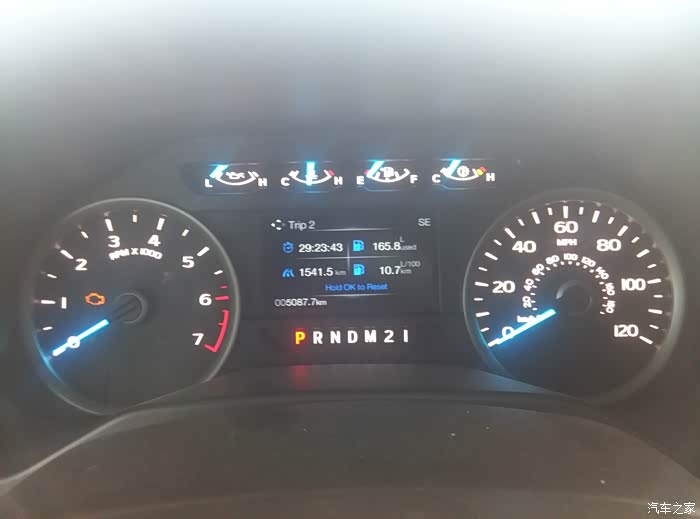

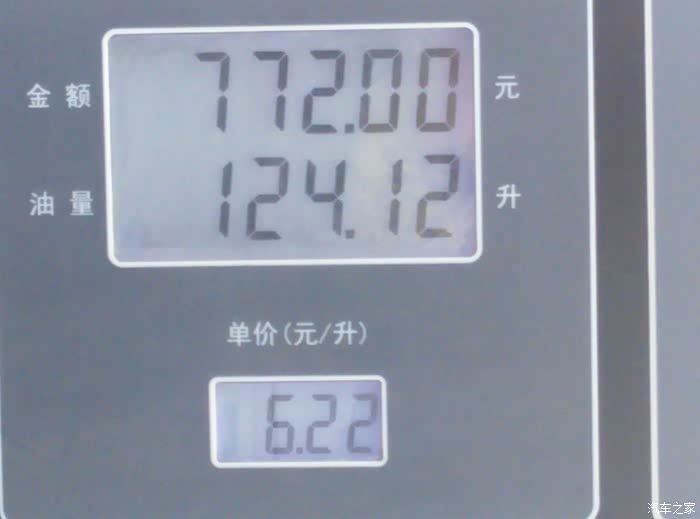

第三箱实际测试结果来了。
实际加了171.81/1541.5*100=11.14L/百公里
电脑显示是10.7,误差还是在0.5左右。用第三箱油证明行车电脑可以信赖。
顺便告诉那个和我争论半天高海拔地区是否省油的老大哥,永远开口都是我们同事说,我们朋友说的朋友,我不是你朋友吗?不可信吗?再说时候,请不要信口开河,要说,是拿出东西来,要不您又没有跑过,坐那当键盘侠道听途说,还说的理直气壮的,您哪里来的自信呢?
124.12L加上之前的300块的47.69L,一共是加了171.81L

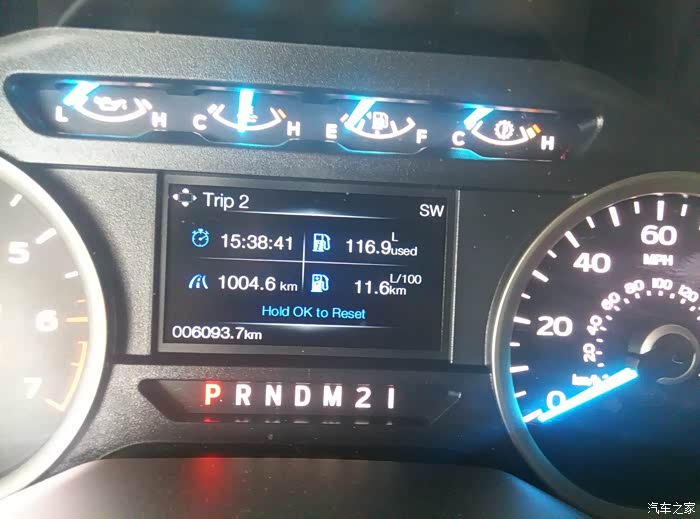

第四箱结果:

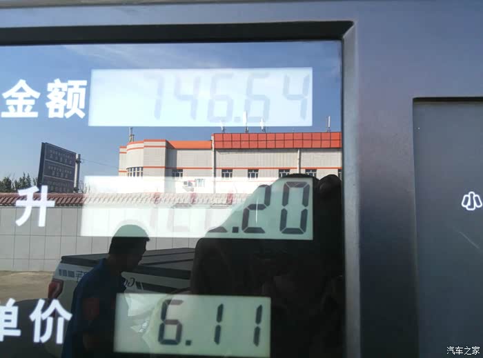

实际加油量122.2/104.6*100=12.16L/百公里,电脑显示11.6,还是0.5的误差。一次是偶然,四次总有参考价值了吧。
看到上面说高海拔省油的车友可能疑问,那油耗为毛上来了呢,我只能说过了敦煌往乌鲁木齐他不是一路上坡啊,是下坡,海拔低了啊。
在高海拔时候,检测到同样体积空气含氧量降低,电脑控制喷油嘴降低喷油量,以保证充分燃烧,因为参与燃烧的氧气变少了。而不是以前化油器车,你跑不动,使劲踩油门就多喷油。
同行的翼搏有照片,时速在110,120,130,140,150的时候,那个瞬间油耗,不管你怎么使劲踩油门跑,就在5左右。而不是和在平原一样,一脚油门就显示十几个。在高原不存在。当然排量只有1.5的翼搏,动力还是受影响的。区别就是哪怕你挂三档或者二档爬山转速踩到5500转,车一样很省油。此处不打嘴仗。感兴趣有条件的,兰州到茶卡。随便去测试。
实际加油量是122.2L,和电脑显示的116.9L,误差一样还是不大。

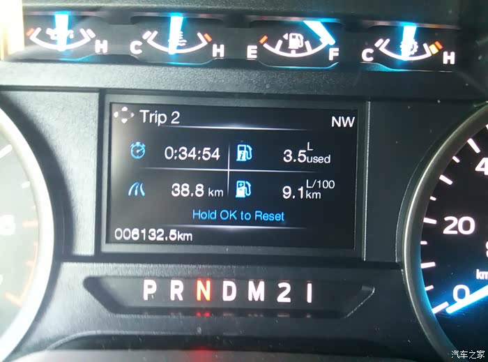

我的天啊,9.1,有没有看错,难道找条路刻意去匀速,保持60,关掉空调,把其他4个人一脚踢下去,您能给我跑出来8点几不成?昨天还和一个2.0锐界聊天,人家高速说能跑12个油,真假不知道,我只知道这个接近3吨的大块头,你要不要这么省。

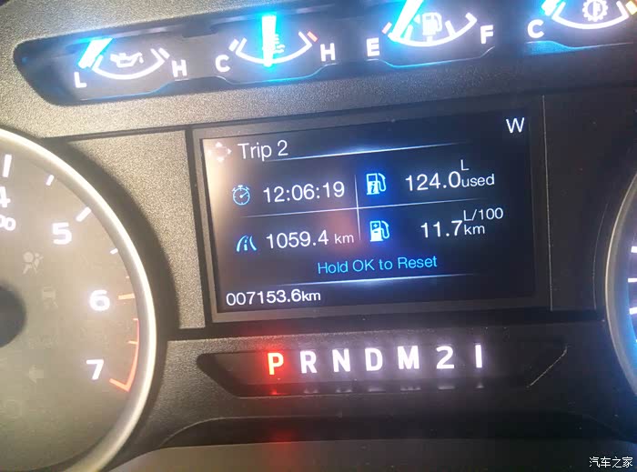

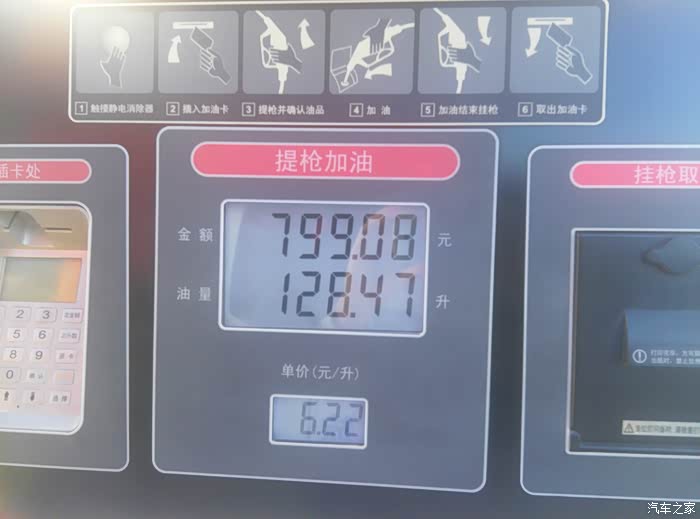

第五箱结果:
128.47/1059.4*100=12.12L/百公里。电脑显示11.7,误差在正常值没有波动。
车已经过了兰州,而且没有走去时候的路,海拔一路从3000到了1100左右的银川。而油耗反正上升了。我的哥哥,您又找什么理由狡辩呢?还是那句话,在您自己去试之前,不要再说了, 因为任何人去的,您都不信,只信你们同事。
实际加了128.47,电脑显示是124.准就一个字。

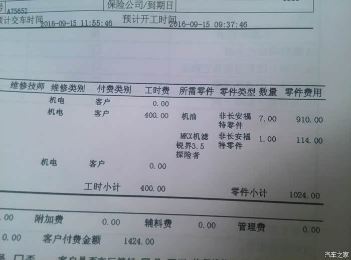

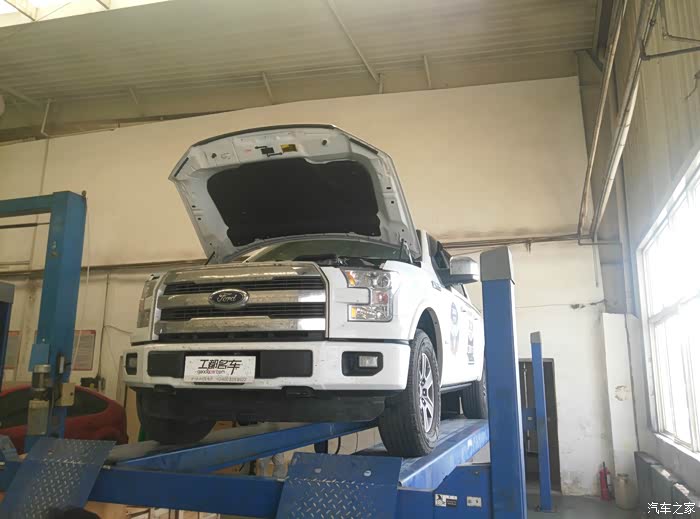

随车的领导扣的声音比原来大了,到了银川联系4S保养。咱也没有给这高级车保养过,一问才知道,因为你是F150,所以,同样机油机滤,工时就是400,看了一下,当时翼搏是90.看来有钱人不好当啊。

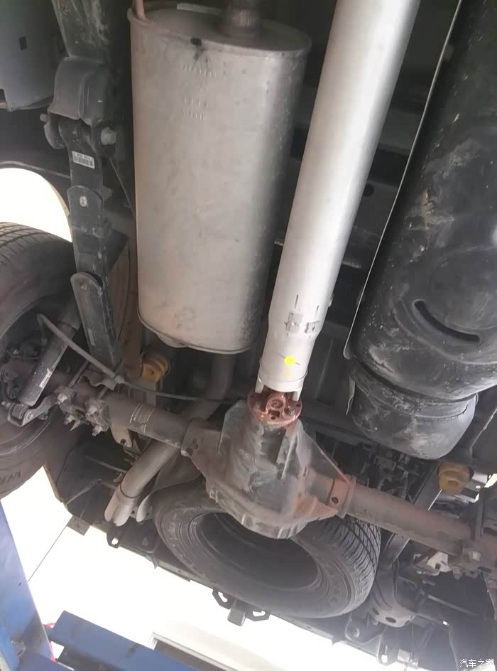

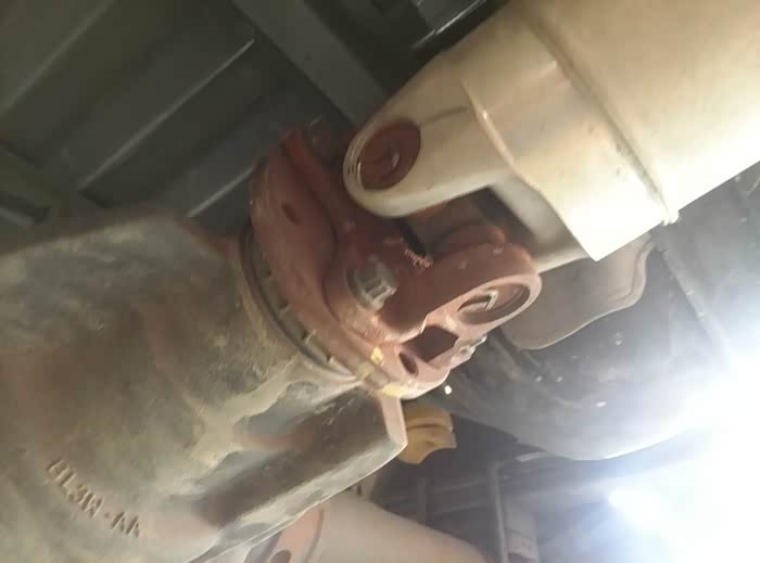

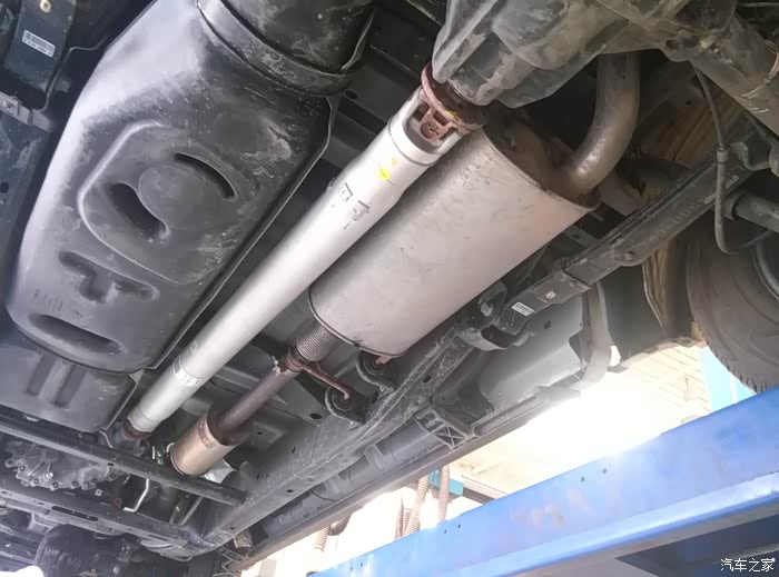

底盘一年就是地道的福特。和我们的翼搏前轴一样一样的,提车就是锈的。
无处不在的锈,美式的粗狂也不用这么体现吧。不懂,真心不懂了。专业人士回答。

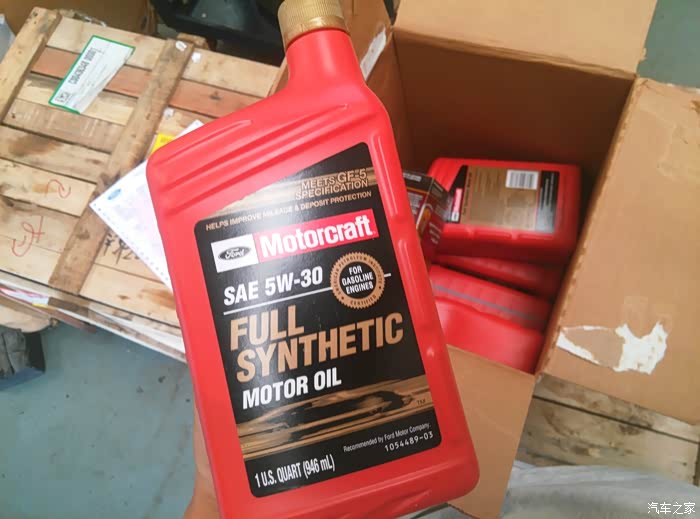

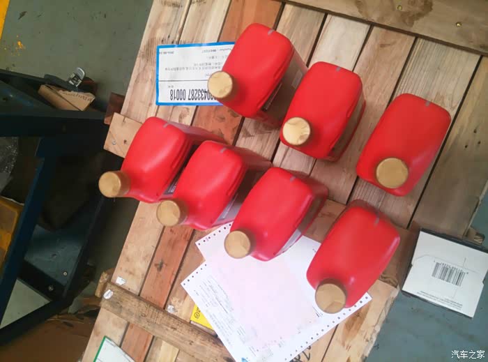

4S的油。

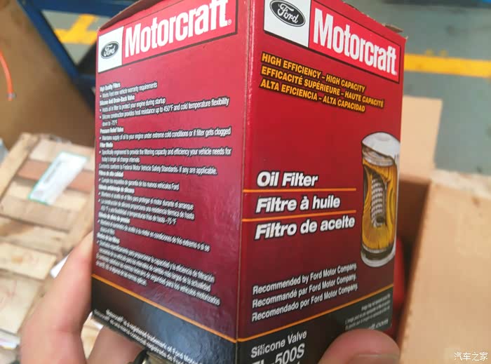

原厂机滤。
开了7瓶的量。实际最后只用了6QT,不知道是不是没有放干净,还是6夸脱就够了,反正之前我了解,说是6.5到6.8升,第二天我冷车测时候,不缺,在正常刻度,也就没有再加。备用吧。
作为车主可能不觉得贵 ,我觉得肉疼啊。

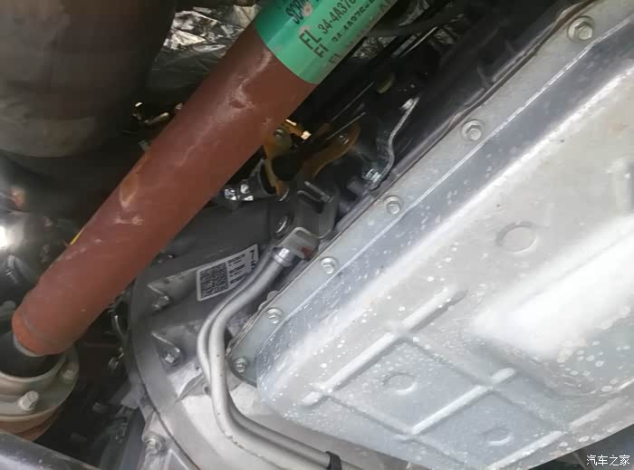

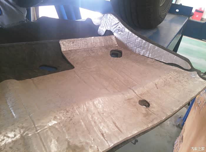

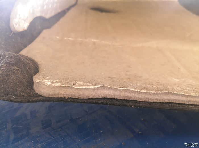

原厂护板,我觉得很好,能隔音,还不重。
都是吸音材质。
还是锈,到处是锈。
第一次看到非承载式车的车身底盘。

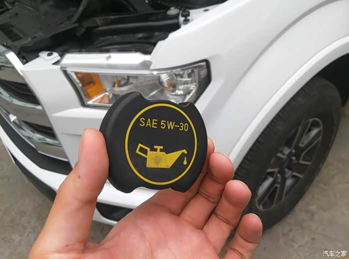

友情提醒,之前查说是福特的带T发动机都是20机油,因为翼搏1.0T刚刚好也是20的,所以去4S要求人家给加20机油,结果人家接待让自己去车上看,结果,哈,真是30的。

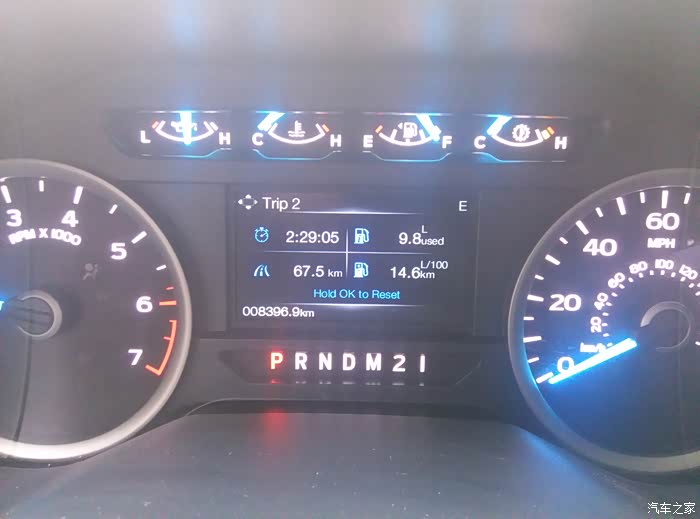

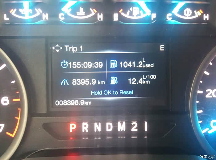

最后,车从之前的13.7的总体油耗,一路到了后来的12.4.这箱油不是我加的,没有记录加了多少。按照之前的误差,到了13了。为什么这么高呢,哈哈,因为是领导开的,木办法,看来他开时候,就是比我开多多少少要多一些,因为我从来没有把一整箱油,开的这么高。
