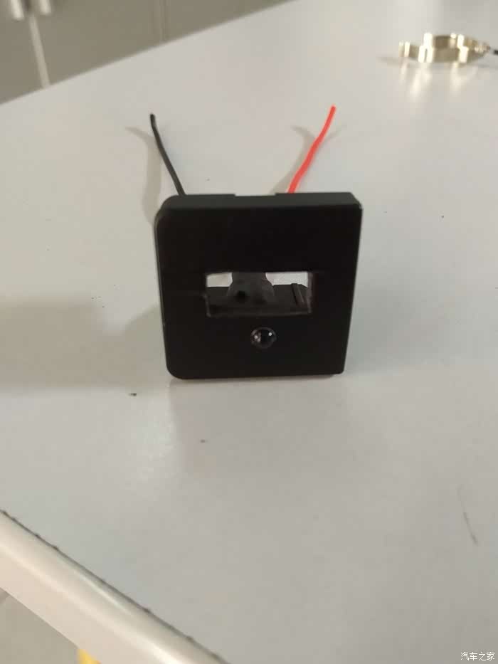

手工改的,见谅
一会就要合体了
先把电源指示灯装到位

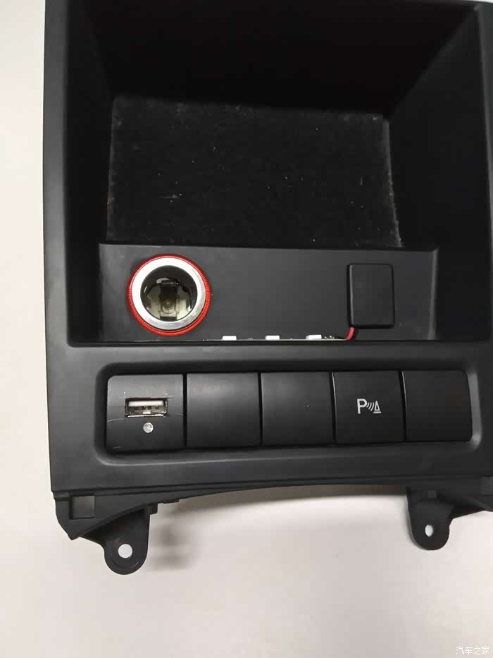

正面

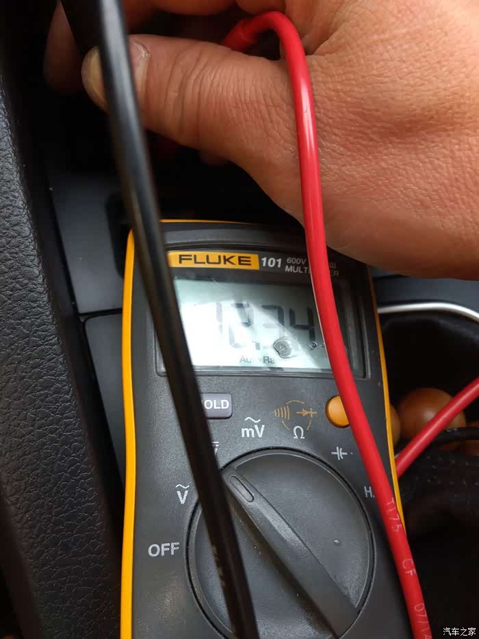

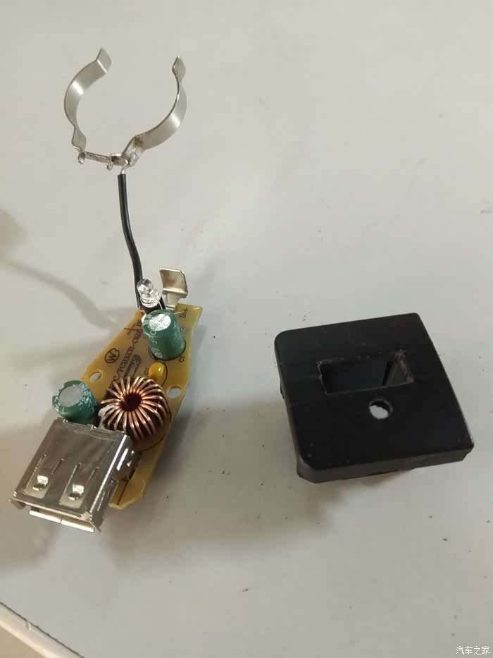

确定点烟器的正负极

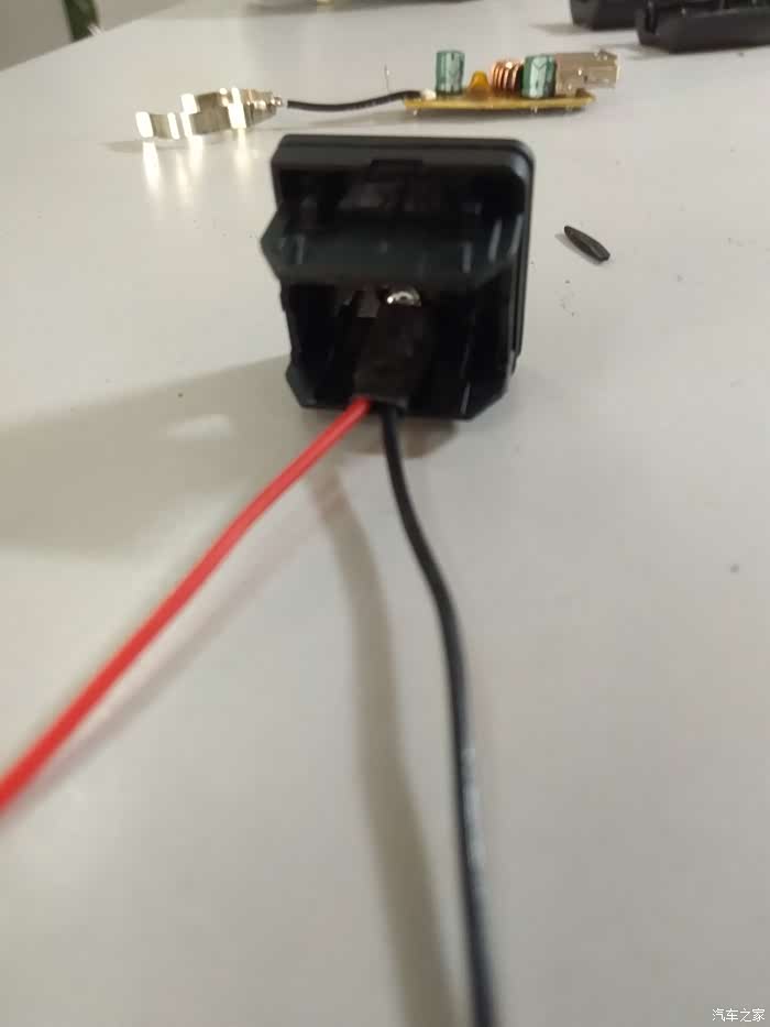

手扣拆下,装上USB口,一人操作没照照片
,上面的是顺便加的一个小灯
,上面的是顺便加的一个小灯

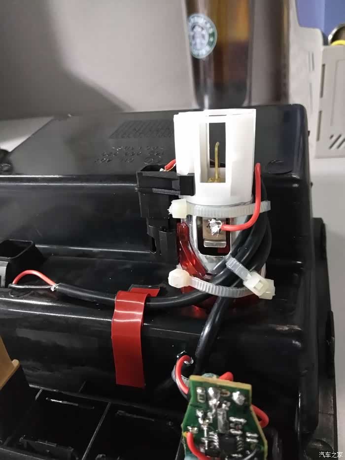

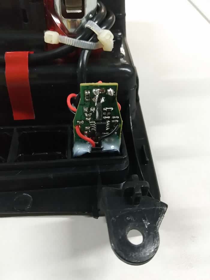

后面接线
五花大绑

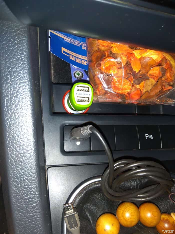

上车试了一下,还行。就是晚上有点刺眼。期间出了点小插曲,USB的电源线截载了点烟器的小灯上,结果不开灯USB不输出,后改到了点烟器的弹片处就OK了。

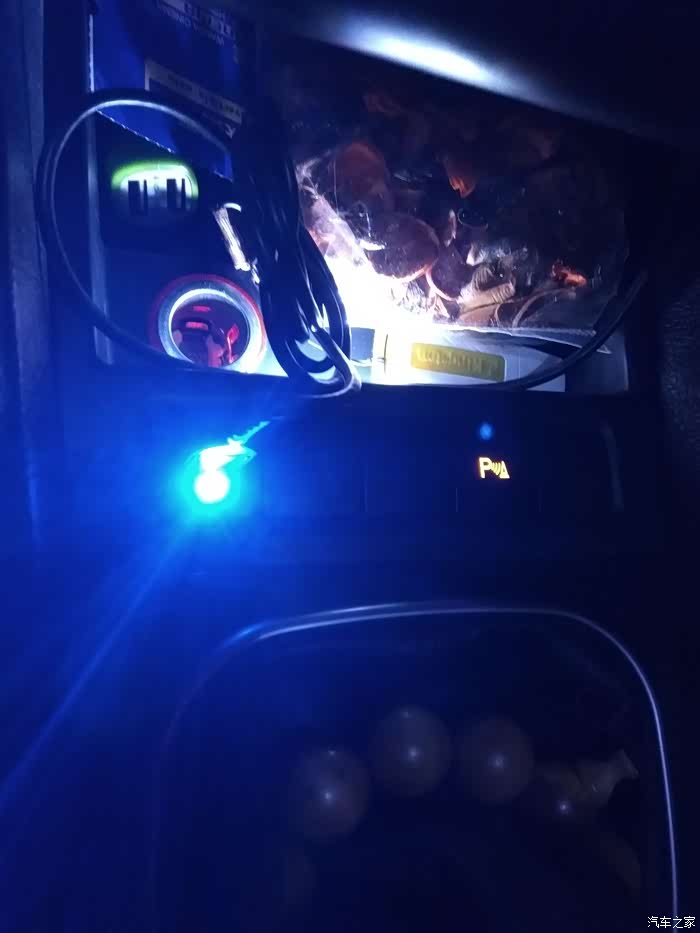

打完收工,复位。
试了一下充电效果还不错,正在想后面还能干点啥?欢迎车友给点思路。
