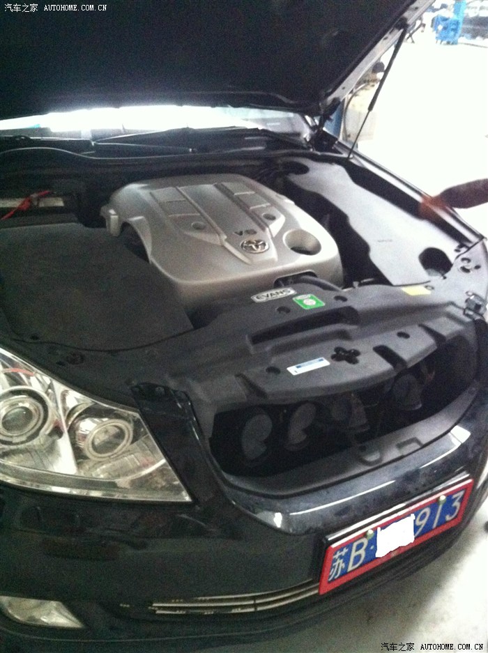

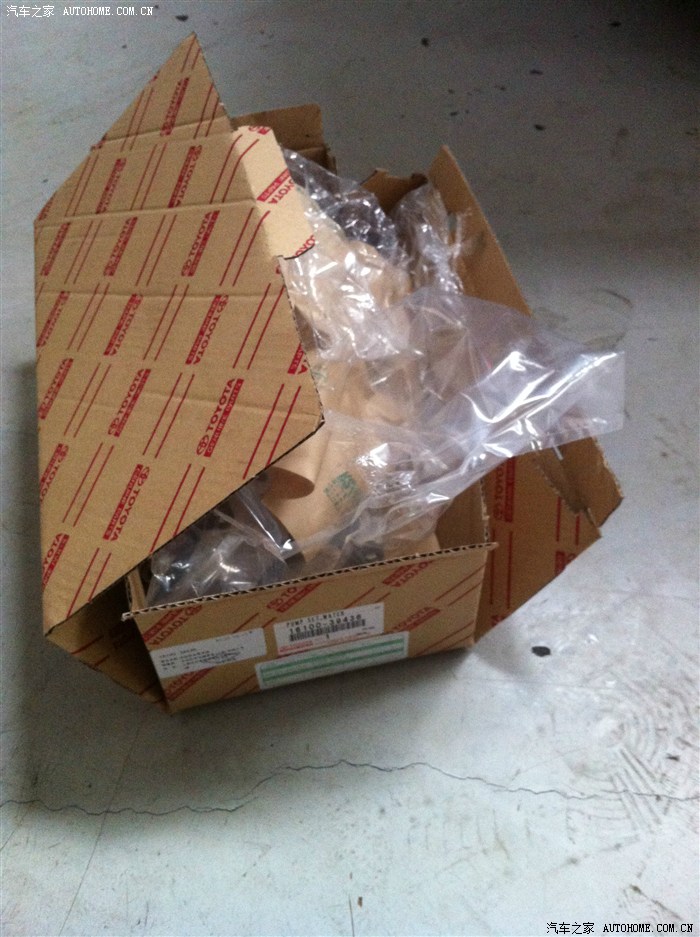

小弟的小皇近期冷车启动觉得有点异响,去4S一查,原来是水泵!那么就果断换掉!正好是冬天了,2年多没换过防冻液了!正好一起!

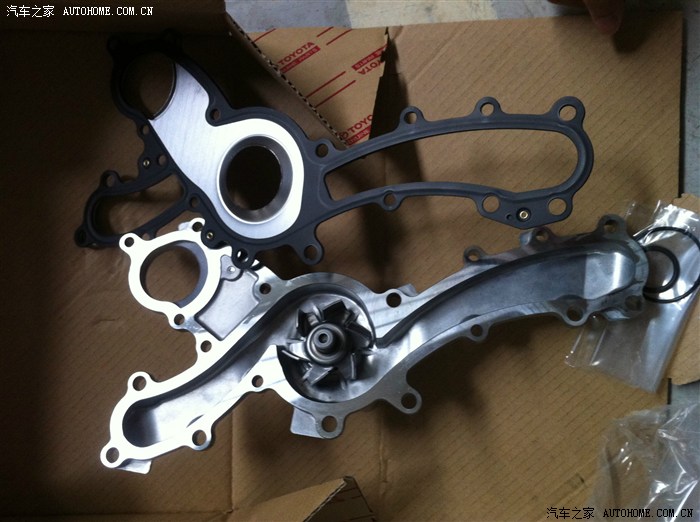

猪脚登场啦!师傅一拿来我就手痒被我拆开了!
哇!原来水泵是这个样子额!

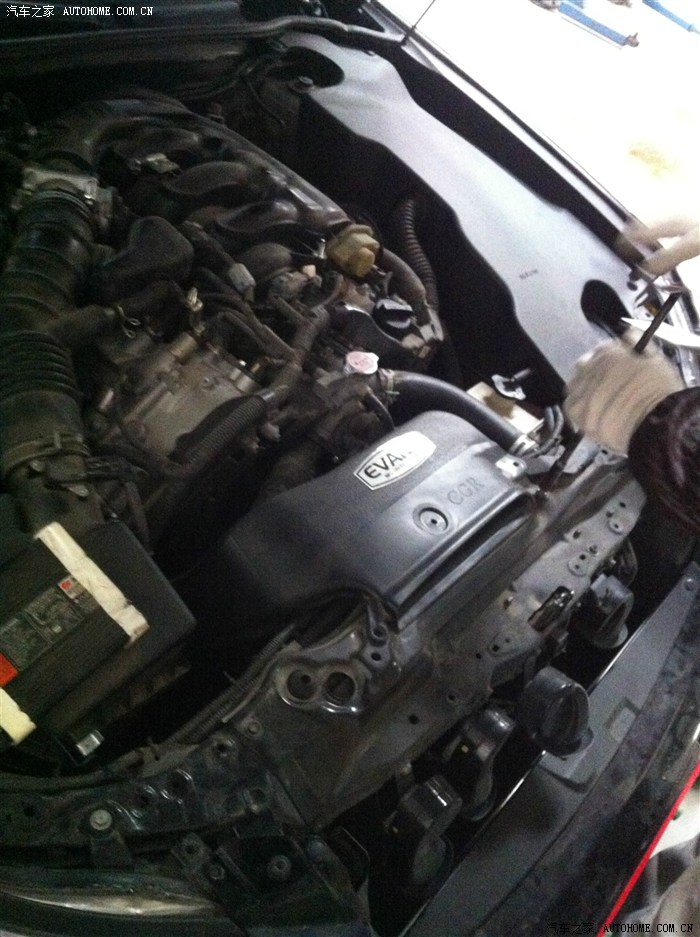

准备开拆!
拆卡扣先!

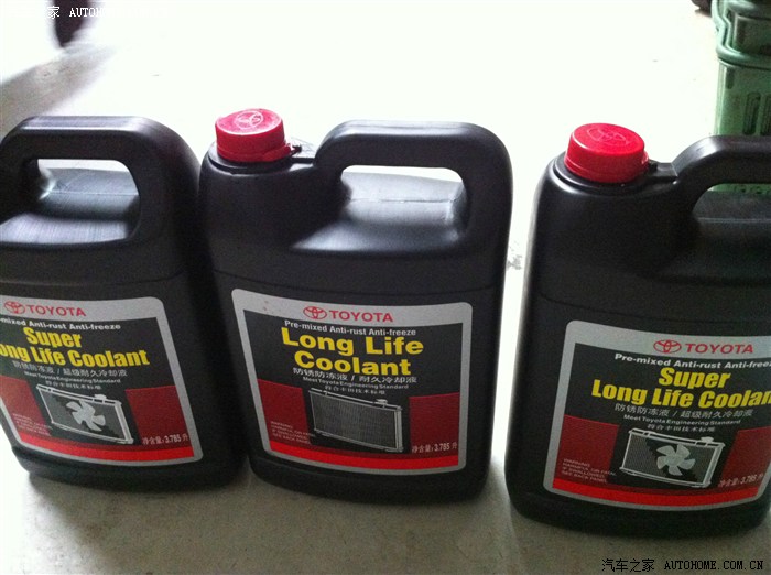

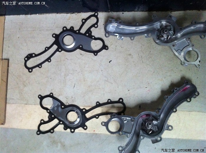

看到没!2边的和中间的是否有区别!大家别怀疑哦!都是正厂的!只是一个是超级,一个不是超级!至于超级在哪里?看完这个贴就会知道咯!
超级的!
普通的!

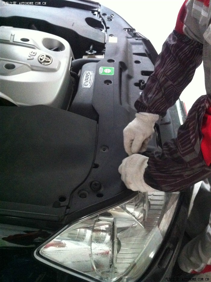

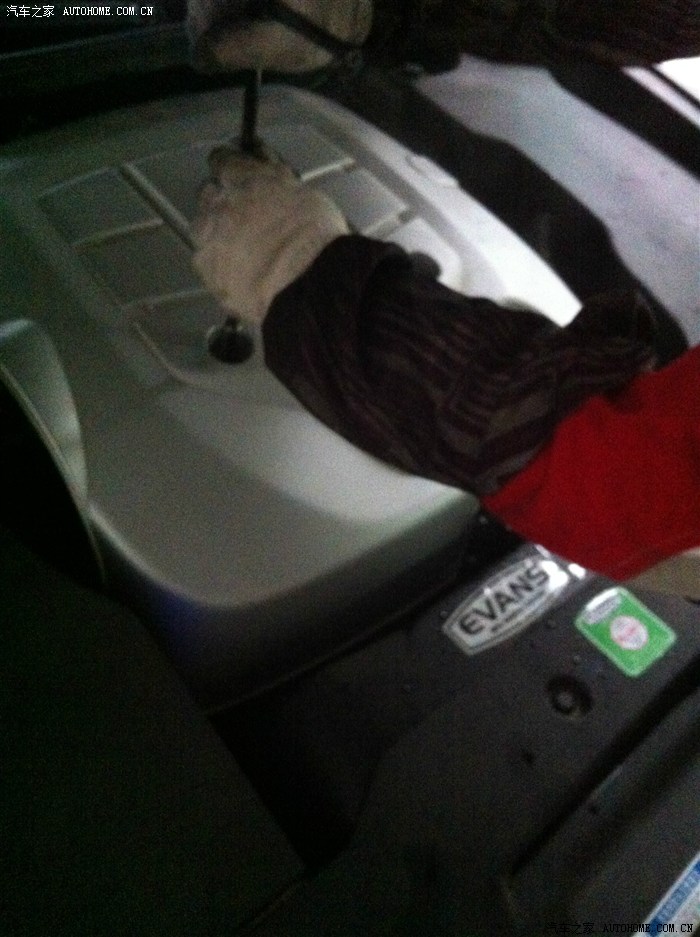

护板都拆掉了啊!

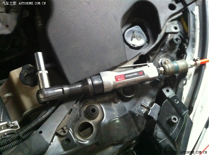

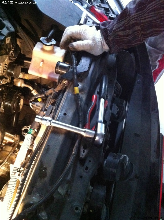

拆水泵的神器?

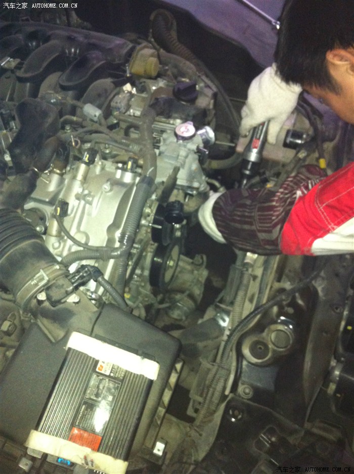

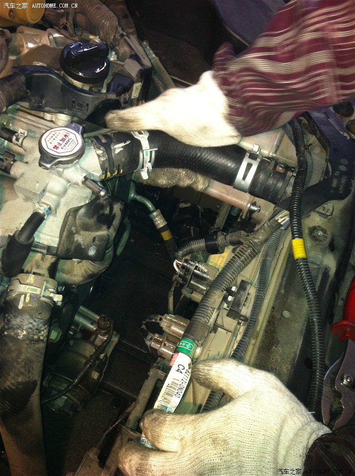

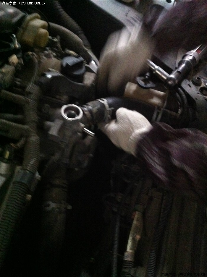

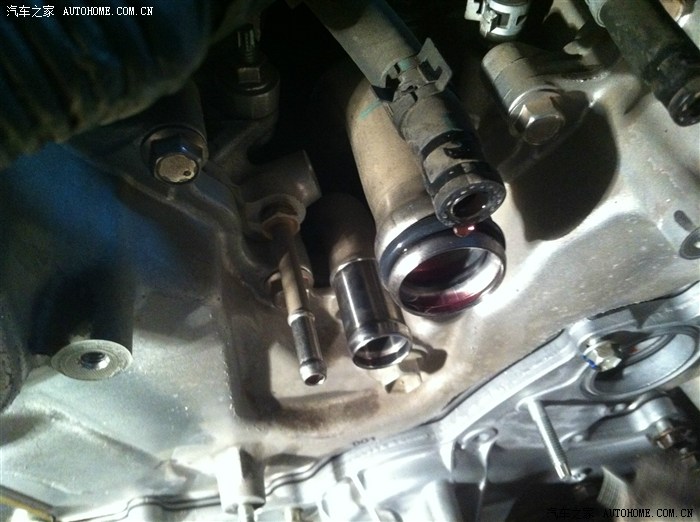

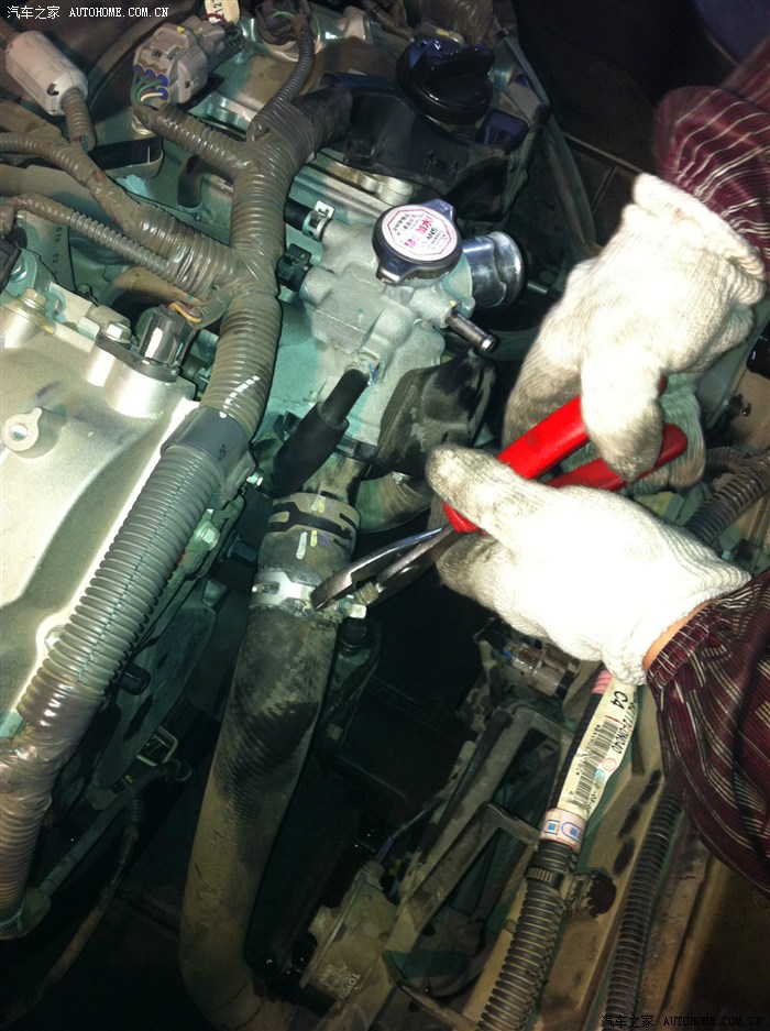

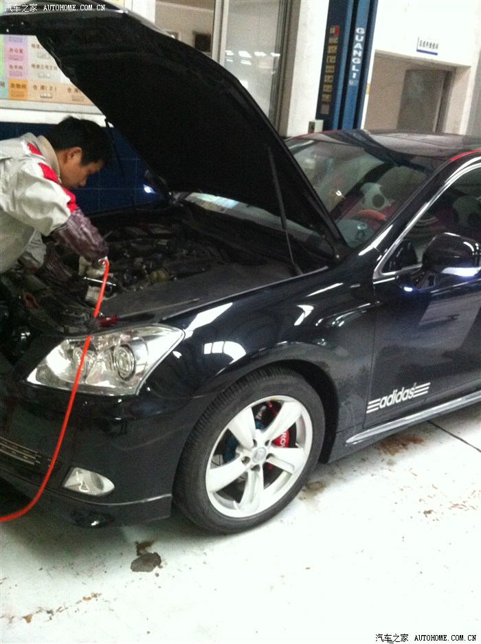

师傅在拆上水管!
远远的来一张!真的很卖力!赞一个!
埋头苦干!

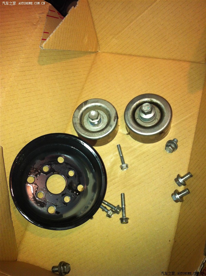

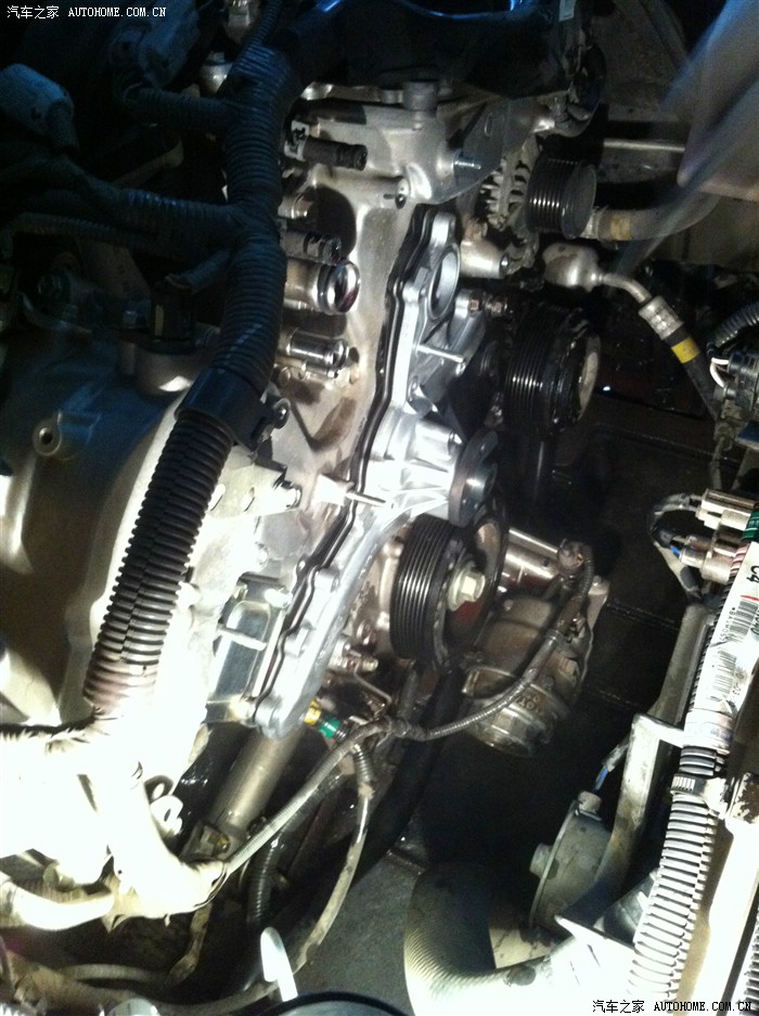

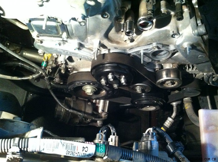

换水泵要拆下发动机上的这3个轮子!
拆掉了!

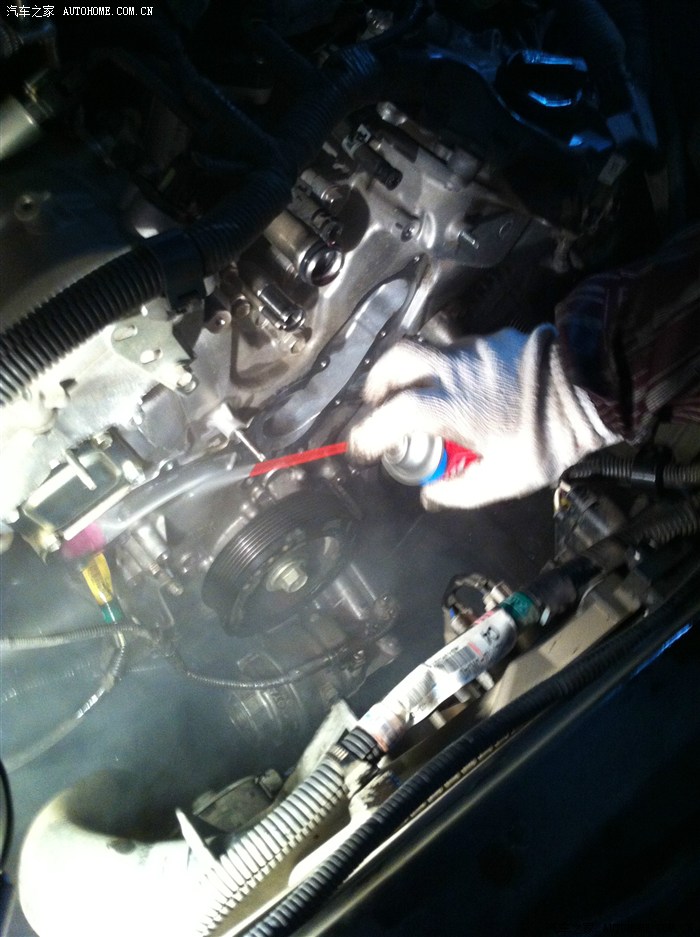

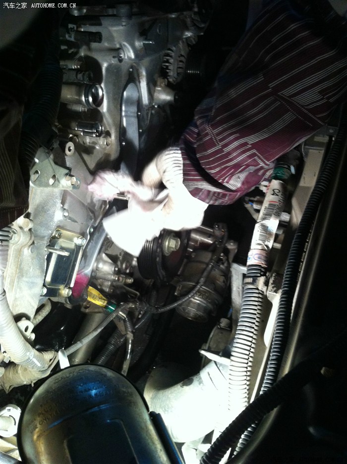

哇,看起来有点脏!
用化清剂帮我洗洗!洗洗更健康嘛!
洗好之后当然要用纸擦擦干净啦!

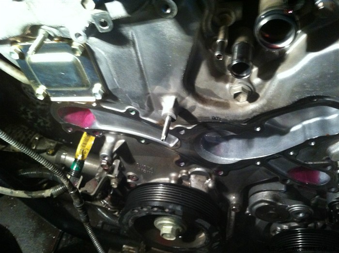

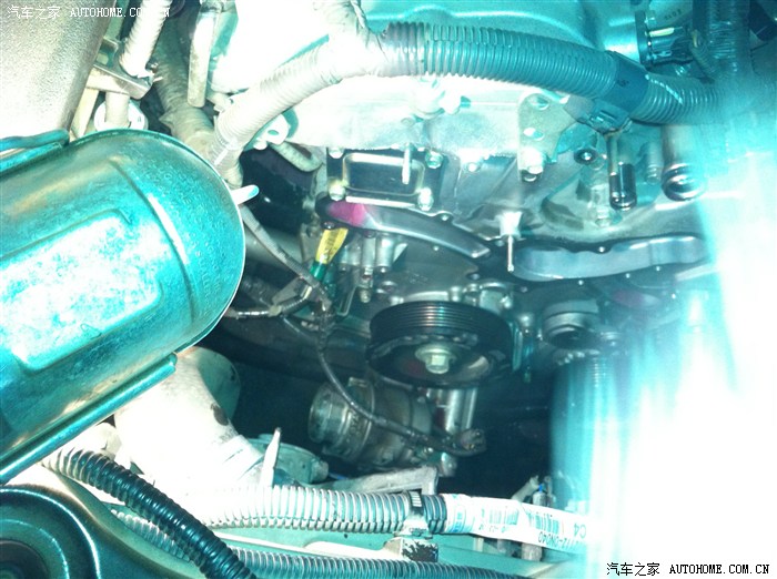

新旧对比!
装上去啦!

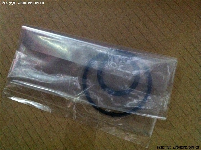

这个是密封的皮圈!换水泵的时候一定要换掉!不然可能会漏水哦!
就这个这边的皮圈!
那个神器把螺栓紧好之后再复查一遍!

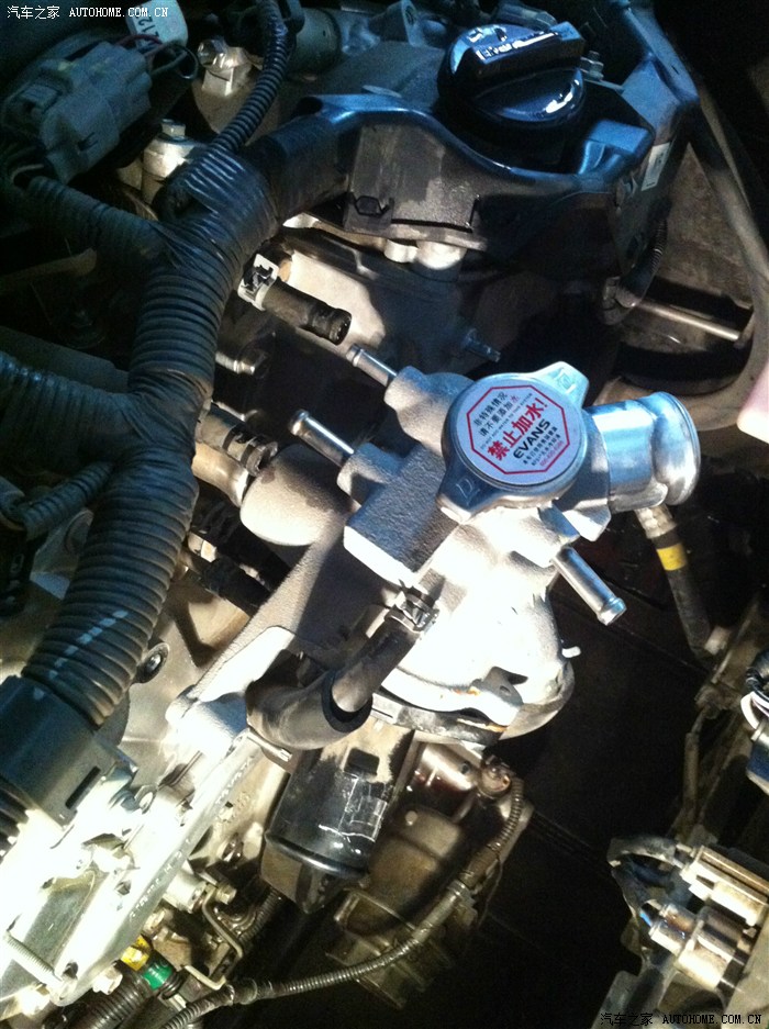

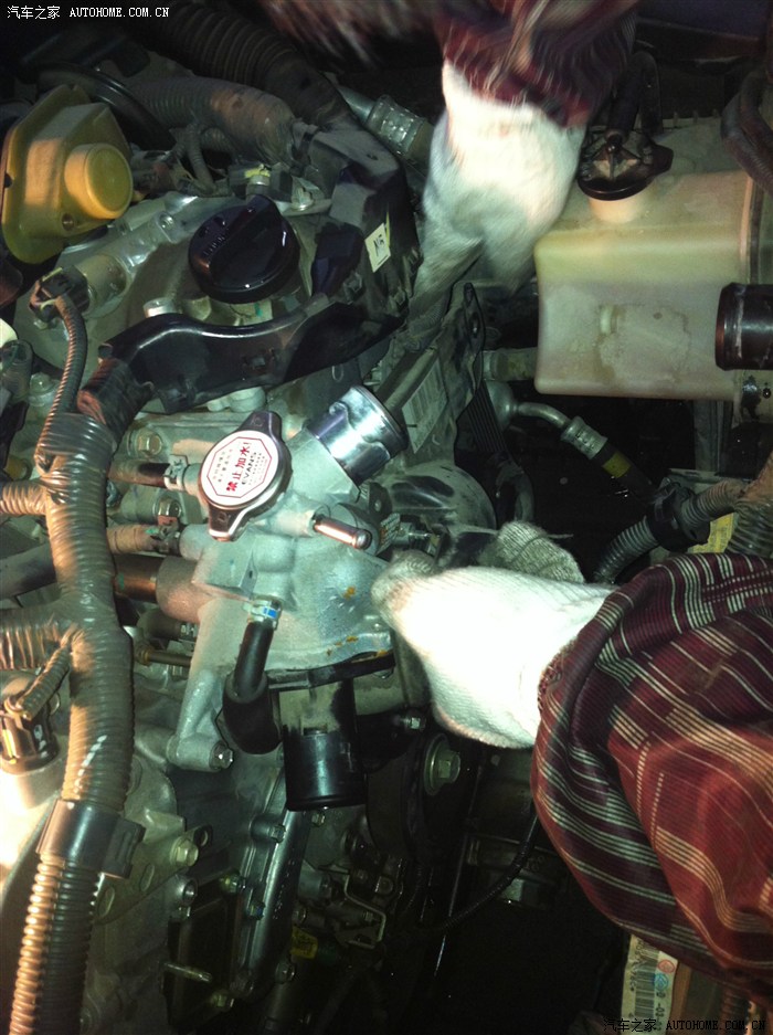

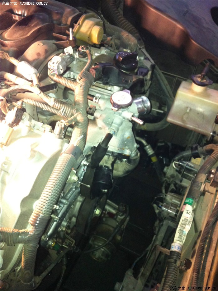

准备装这个节温器了!
也OK啦!
装水泵周围的护板!
装下水管!
装上水管!

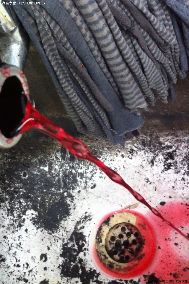

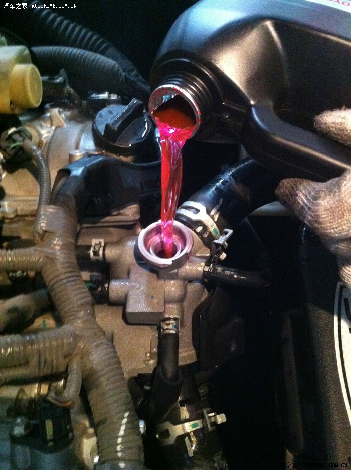

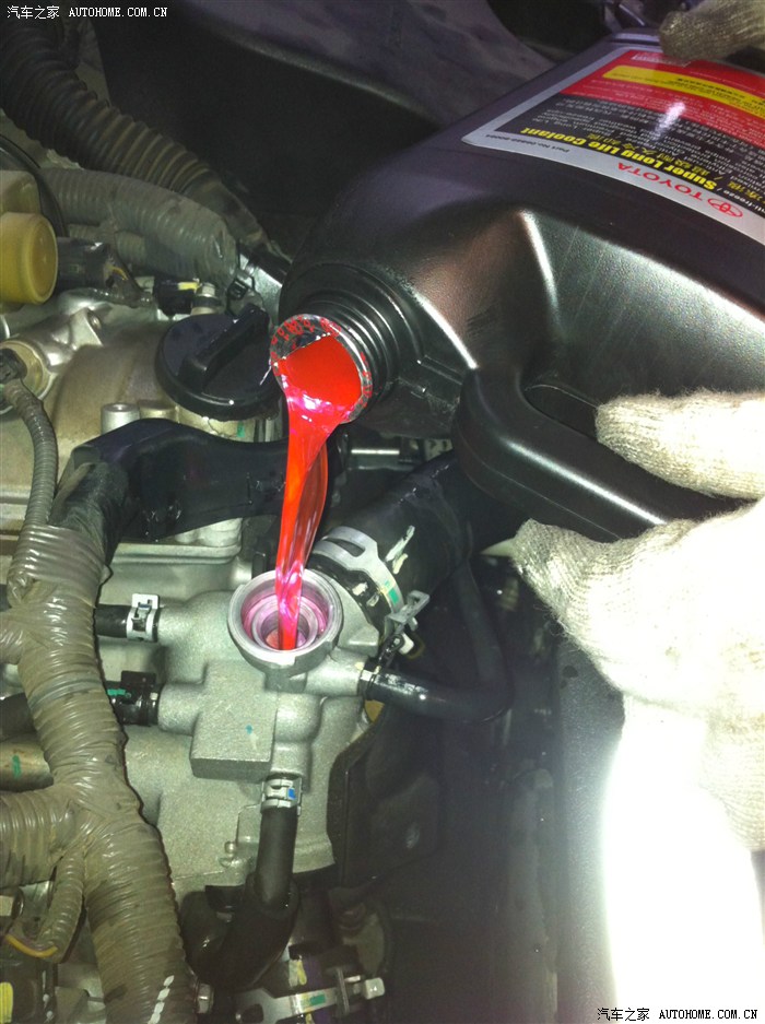

加注超级防冻液!超级在哪里就是看到没?超级的是粉色的哦!普通的是深红色的!
换一个水泵大概要一桶半防冻液!多下来的放后备箱!以防防冻液会少!少就稍微加一点!
装起盖板!OK啦!半个小时!速度吧!
这个颜色就是普通的!
超级的可以3年换一次!普通的2年换一次!各位车友,看明白了么?
