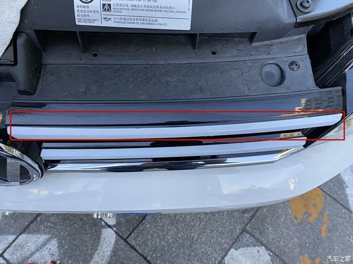

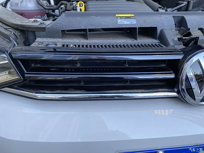

着急提车,无奈接受了2018款舒适版的途安L,外观和配置方面有很多需要提升的地方,慢慢折腾吧。前进气格栅只有最底下一道亮条,上面两道都是黑色的,看起来很不爽。双11买了副亮条,一直懒得动手贴。周末休息时刚好有时间,就升级一下“大金牙”。最终效果还不错哦。
特别不喜欢这种不完全亮条设计,还不如全黑色,反而很有质感。

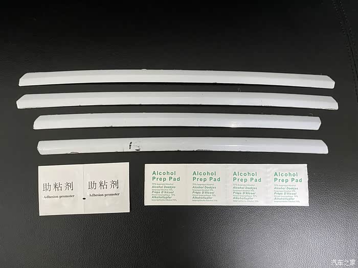

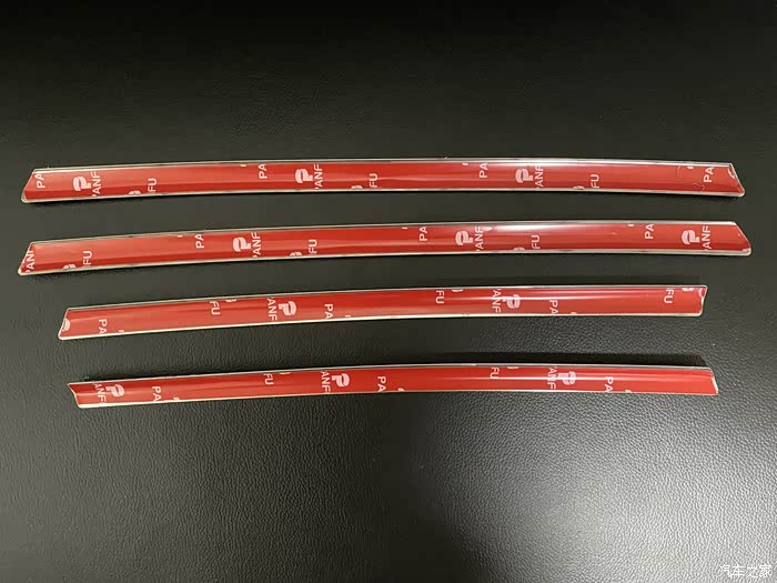

趁着双11买了套前格栅亮条,一共四根,另外配套有酒精棉片和助黏剂。

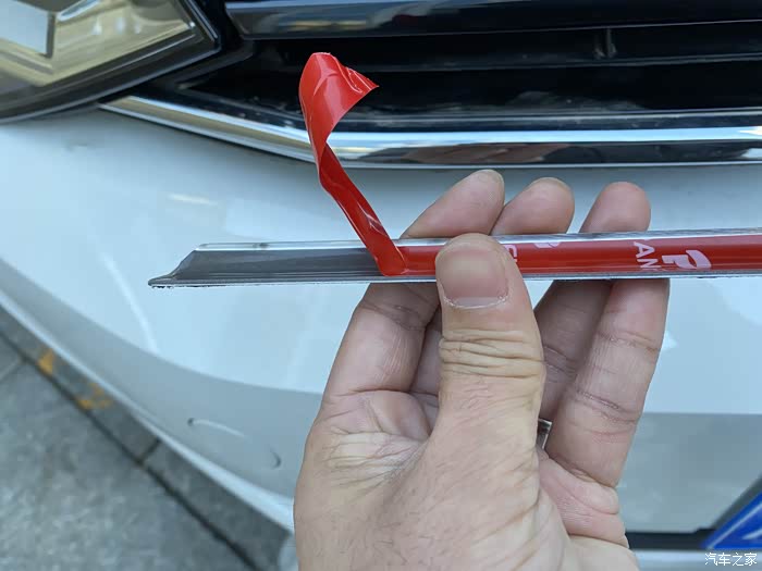

亮条背面有双面胶。跟原厂的有区别,原厂貌似是C字形的,这个是L形的。
酒精棉片用于清洁。
助黏剂能够增加双面胶的粘性,不过有一股刺鼻的气味。

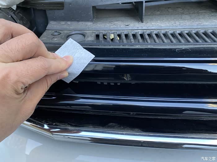

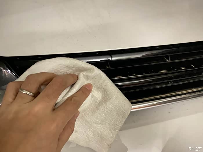

先把格栅用抹布擦一下。
因为是干布擦得,仔细看还有点脏东西。

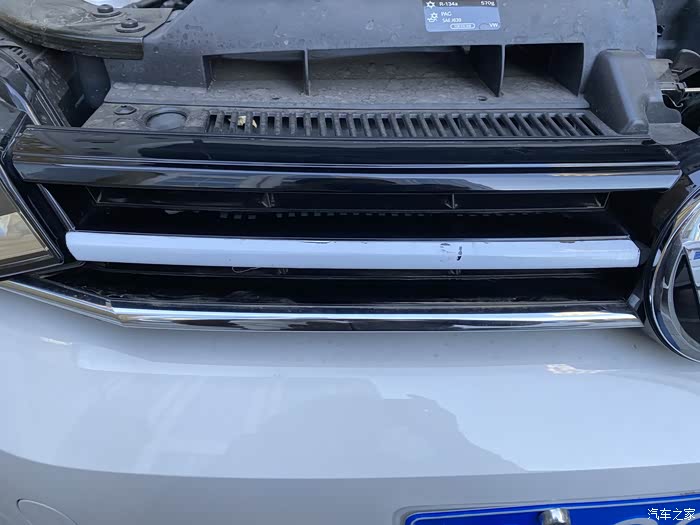

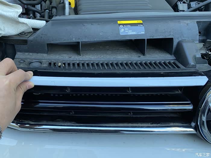

拿出亮条来比划一下,长的的最上面的。

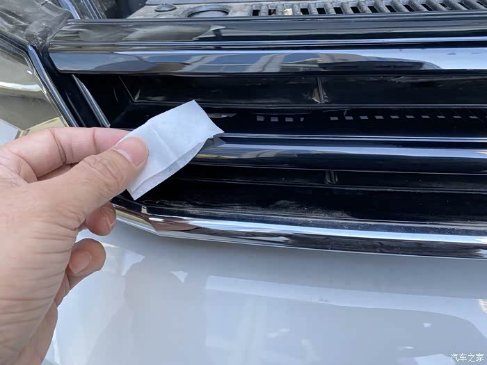

用酒精棉片再擦一遍,确保格栅表面无尘土。
助黏剂也是这种无纺布湿巾样式的,味道很刺鼻。在格栅表面擦一遍,稍等几秒就可以开始贴亮条了。
把两条背面的双面胶揭开。有条件的可以拿热风枪或者吹风机吹一下,提高双面胶的粘性。
对准后贴上去。
用抹布使劲按压,确保粘贴效果。

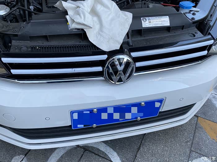

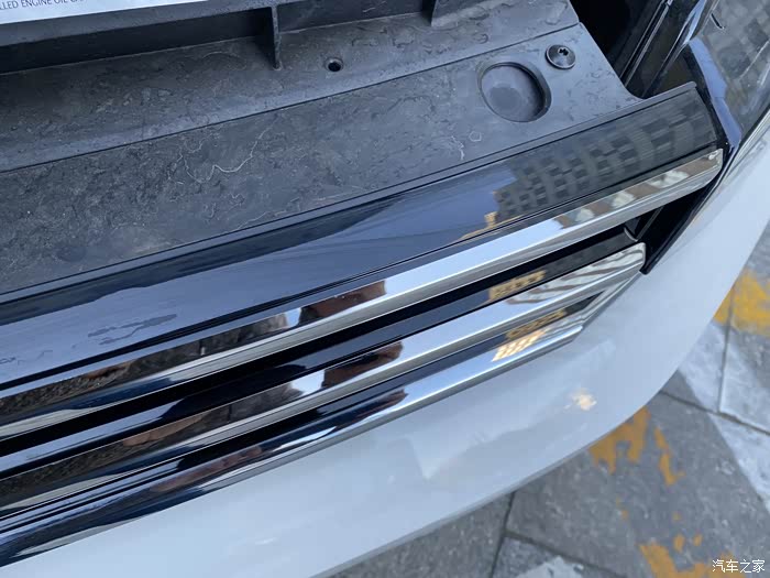

四条全部贴完了。

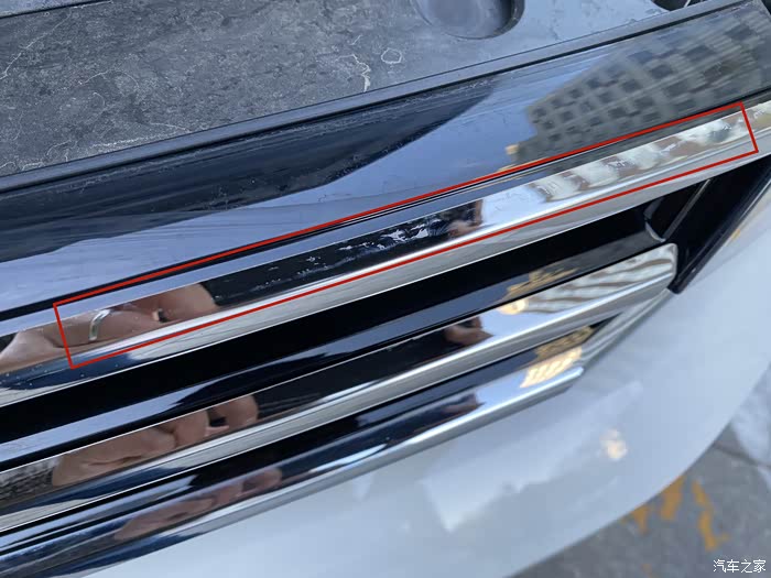

右上角这条贴的不够完美,稍偏下一点。把手伸进格栅一摸就会发现,下沿有点凸出了。

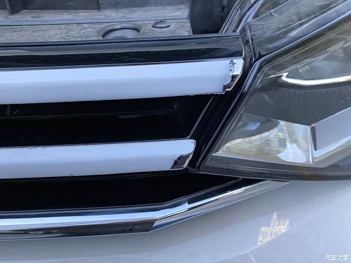

然后把亮条保护膜从边角处用指甲扣开。

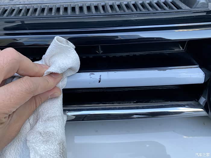

撕掉保护膜发现上面两跟亮条有一些残留的胶印。

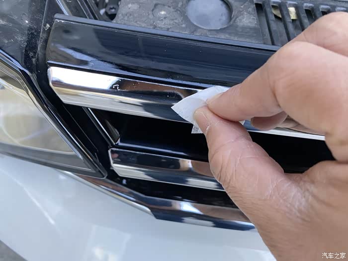

拿酒精棉片一点一点擦,需要用指甲抠着点。
大力出奇迹,残留胶印全部擦掉了。

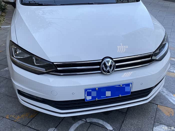

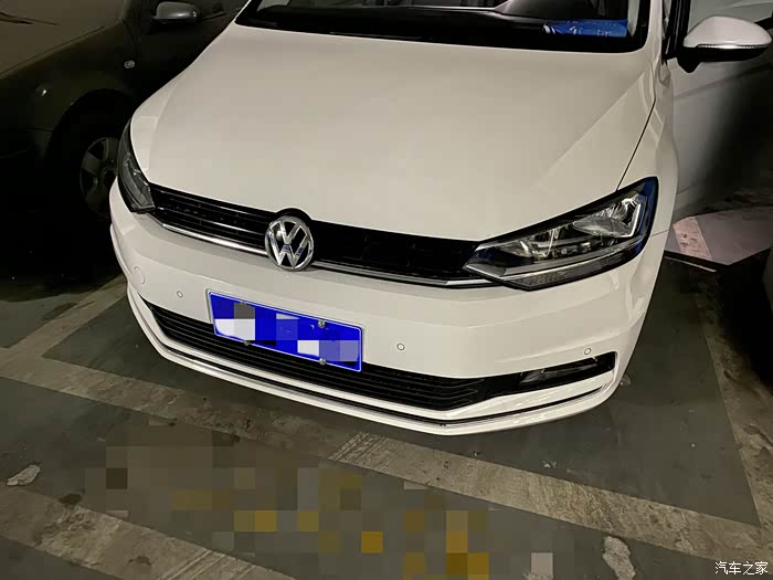

最终效果,“大金牙”的感觉就是不一样。
安装很简单,如果追求完美的话,安装时要注意:一开始不要使劲按压,贴上后再用抹布来回按压;为了定位准确,建议安装时左右位置以车标为定位点(紧贴车标),上下位置以格栅底部为定位点。
