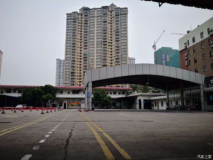

2018年11月拿到广州增量指标后立即办理了从清远迁出广州芳村车管所迁入。指标书是1号就可以上网打印,但上面提示说5号以后才可以在广州办理相关业务,所以稳阵起见5号才去清远办理迁出业务。网上专门找了很多关于清远迁出的帖子,比较复杂,有人多次打清远车管所的电话也问不出个所以然,实际上和网上各种帖子说的不同,情况已经发生了变化,写这个贴,就是为方便以后的人少走弯路。首先提档案要去行驶证上面打印的你的住址所在的车管所提档,不是看印章什么的,也不是看登记证,上面没有写地址的。跟以前相比,现在的最大的变化是清远验车需要提前现场预约,是现场!所以第一件事不是去提档,而是去府前车辆检测有限公司那里预约,业务大厅门口的柜台有工作人员用个本子手工登记名字和具体是迁入还迁出等,需要提供身份证给她看,见有人用手机出示身份证的照片也给你预约了。一天只有70个预约名额绝不加号,我们中午11点多去预约已经去到第二天的58号,再晚点来就只有预约后天了。提档很简单的,我是去清新区车管所提档,现在搬到五星村新地址,按导航就可以找到。去里面的档案室(门口有很大的字)提交资料填个表等一小会儿就提到档,再说要准备的资料不外乎:广州市机动车增量指标、身份证及复印件(正反面复印一起)、居住证及复印件(迁回广州的话,非广州籍人士才需要),行驶证及复印件、车辆登记证及复印件、交强险及复印件等。然后回人民二路的交警支队车管所提交档案等资料。车可以停在车管所旁边的车务公司前的一排停车位,如果没有拍照拓印的,可以找车务公司给你拍照拓印,大概全套50元吧,我是只拍照,收了30元,事前自己淘宝买了拓印纸自己拓印的,拓印纸清远这里蓝色黑色的都见有人用,只需要拓印车架号,发动机号不需要,这些齐了就可以去交档案,这里要注意的是提交档案资料是在10号窗,不用叫号,这个车管所的叫号机可能很早就贴张纸:上午的号已经满,不知就里的人就以为要下午早点来取号才行,实际不是那样的,这里不如广州的规范。交了资料也没有回执,要你第二天凭行驶证来取,你急的话也可以下午4点以后来取。建议还是等等当天取得好,方便第二天一早去府前检测公司那边办理业务。
我们在府前检测公司旁边军威酒店住了一晚,住的房间打开窗可以看到下面的检测场,后面第二天检测完后可以把车停酒店的停车场再回业务大厅等候办理手续,不用担心找不到停车位,值得推荐。第二天一早7点45分,我们就去排队了,车停在检测公司外面,人进去业务大厅门前排队,那些代理(黄牛)一般会在那有座位的等候区等,接近开门前会排另外的一条队。8:30开门了,排队去最右边柜台交资料取号,早去早拿号跟原来的登记的顺序没有关系。之后等待,9点以后才正式开始检测车辆。叫到号就去把车开过来检测区,我拿了01号但前面实际还有很多代理的车在正式叫号前已经开进来排队检测了。检测需要把三脚架摆放到停好的车前,按要求做就行,没特别的。检测完后把车开走停好回来大厅等叫号,大约等半个多小时,打印一张回执让你微信交钱,有需要的接着去外面的邮政窗口办理邮寄手续,就是让你填2张运单,一张是回去后自己把铁牌和回执寄回车管所的,一张是把档案、登记证、临时牌寄给你的。登记证和行驶证当时就收走,就以回执为凭开车回去,工作人员说是一般3个工作日就搞掂。

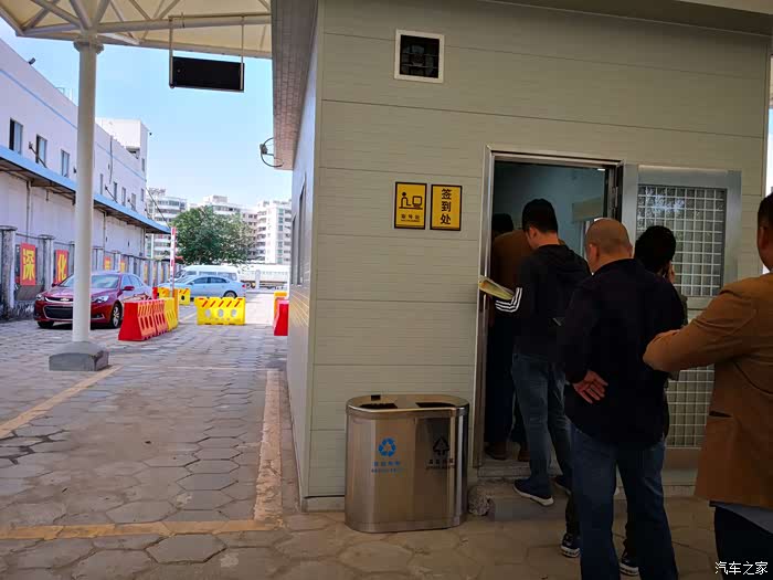

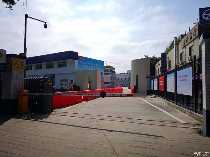

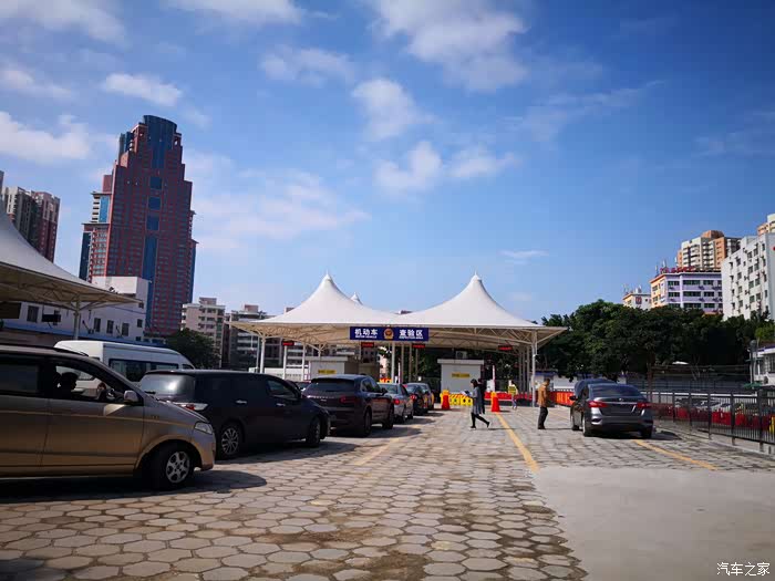

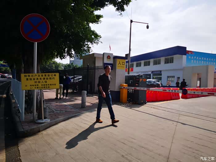

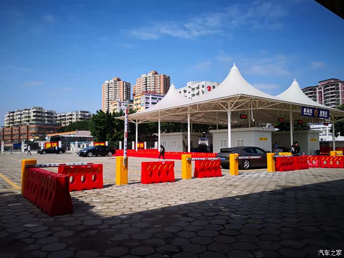

预计清远那边的手续办完前一天就可以拆车牌和回执一起寄回去,车牌自己拆太困难,找洗车店的用工具拆了,收10元。回到广州隔天就开始尝试用广州交警微信公众号预约广州迁入,但一直提示:只有车辆迁出状态才能预约迁入,直到第三天的中午状态才改变能预约了,而档案、临牌、登记证从清远车管所实际寄出和收到则又再3、4天后的事情了。如果是自迁就是车主没有改变的,预约时需要选择居住地变更迁入项。预约一般都只能预约到个多星期之后的,所以要尽早预约。广州的迁入流程相对简单,《机动车注册、转移、注销登记/转入申请表》可以在网上自行下载打印填好(去到那领表填也可以就是花时间),另需在网上(机动车环保网 http://219.141.229.198/vehicls/cxjgqq5.jsp?cmd=first )打印你的车的环保达标查询结果(国5车而且iupr为是才能转入),车管所要收的,有帖子说不用,但我办理时,签到交资料时工作人员要求提交,照片可以不用提前准备,芳村车管所可以现场找保安免费拍照晒出来,只是要等够4台车才一起打印出来,或者等超过20分钟也会给你打印,我预约的是最早的9:00-10:00,一早8:30开车过来,入口有保安对车牌,只放预约的车进入,沿着通道走,到里面的停车场停车,赶紧去里面的小屋(不是业务大厅哦)签到取号,交资料并记得领拓印纸,没拍照的开车去拍照点拍照,照片有了才能开去验车,验车不叫号,排队开过去就可以,验车时辅警当场拓印车架号,发动机号只是看一下,还有插个仪器到OBD口检测什么的,不过当天似乎设备有些问题一起检测的几台车都读不出数据。

清远府前车辆检测有限公司,照片右边的小楼就是军威酒店。

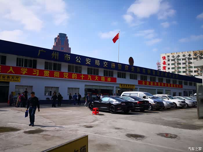

芳村车管所(位于窖口客运站旁边的新办公地点)
这里是车管所的入口
沿着水马围起的通道走进去就可以搞掂所有流程

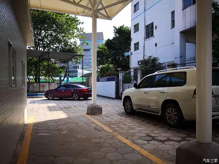

开进来后第一个停车场

签到的小屋

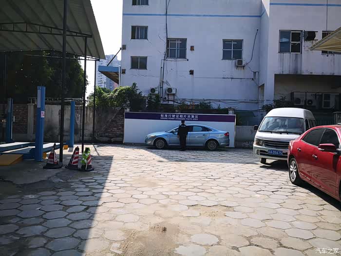

拍照点,停下来找保安给你拍就可以
芳村车管所的验车场
