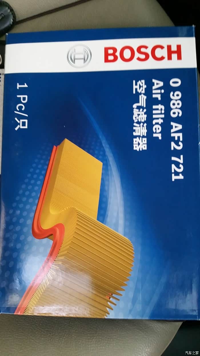

网购配件
网购配件

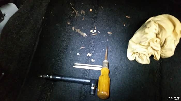

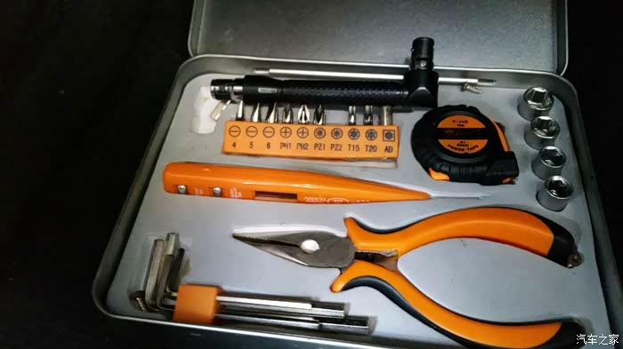

准备工具

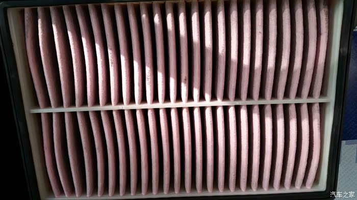

换下的空气滤清器

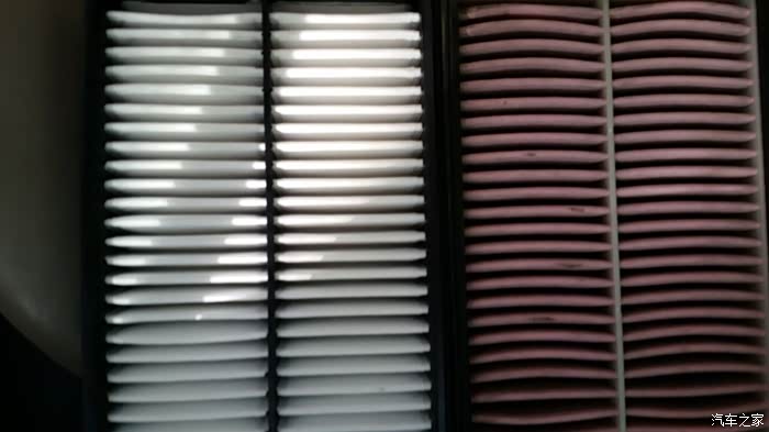

空气滤清器新旧对比

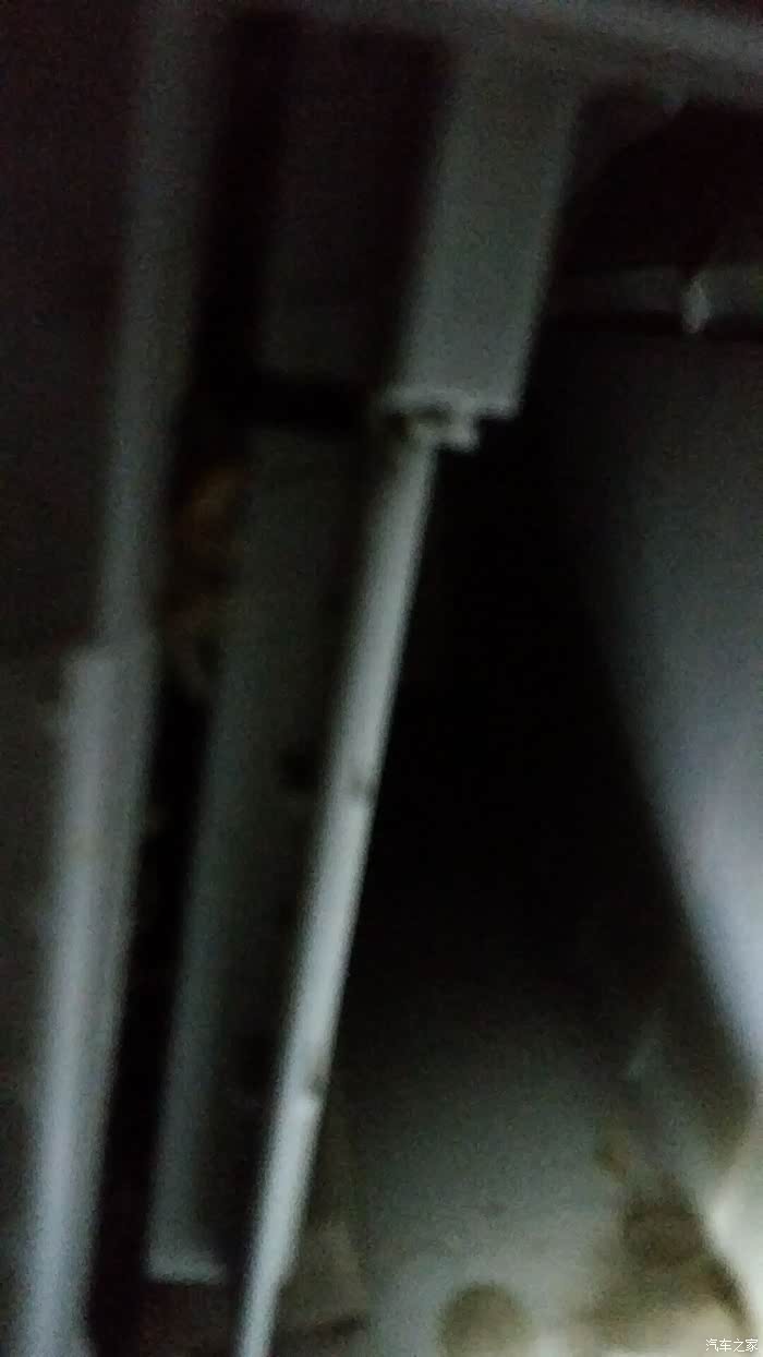

掰开卡子,拆下左侧挡板

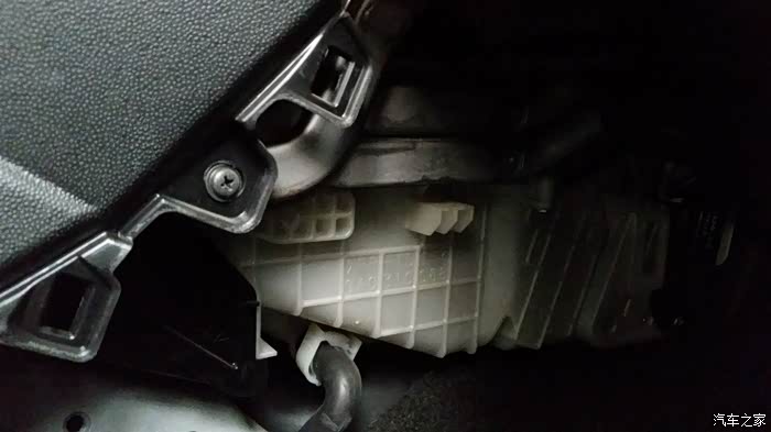

摁下两个暗扣,拆下手套箱下挡板

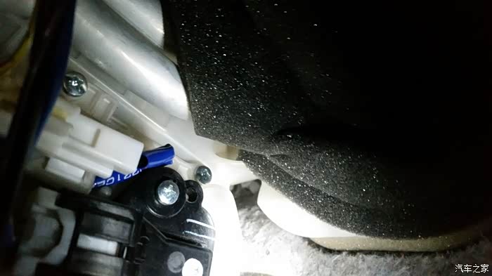

去掉四个螺丝,打开白色挡板

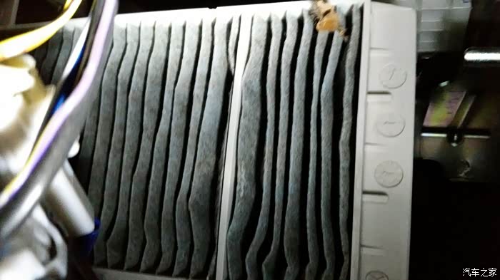

旧滤清器及内室
旧的滤清器拉出一半

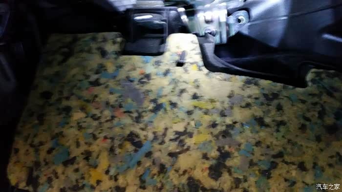

滤清器舱内清除部分垃圾

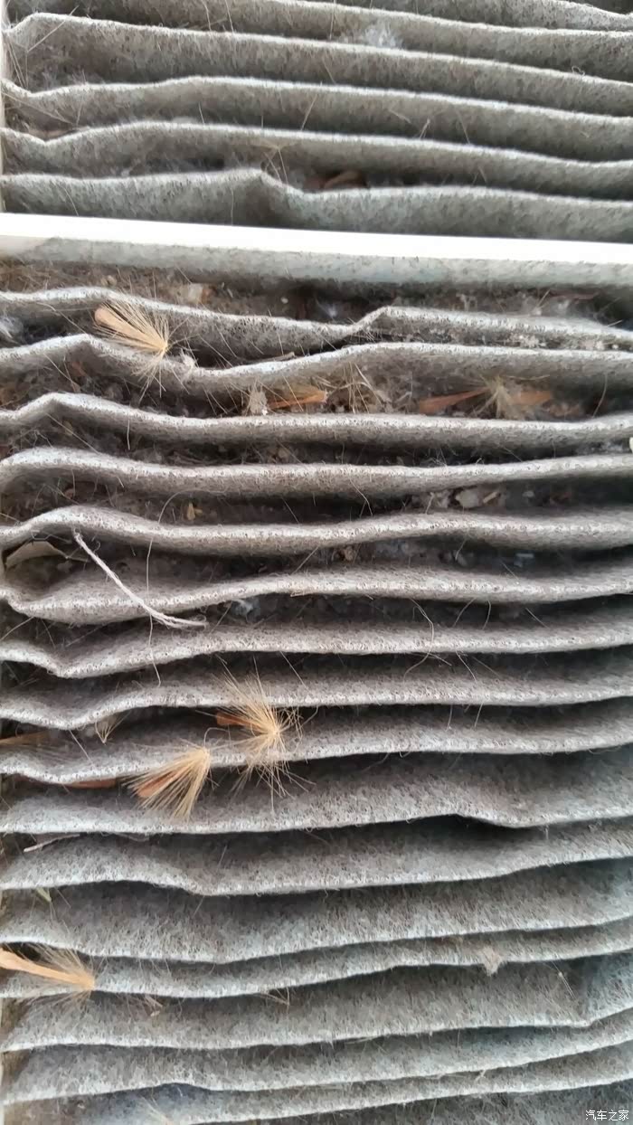

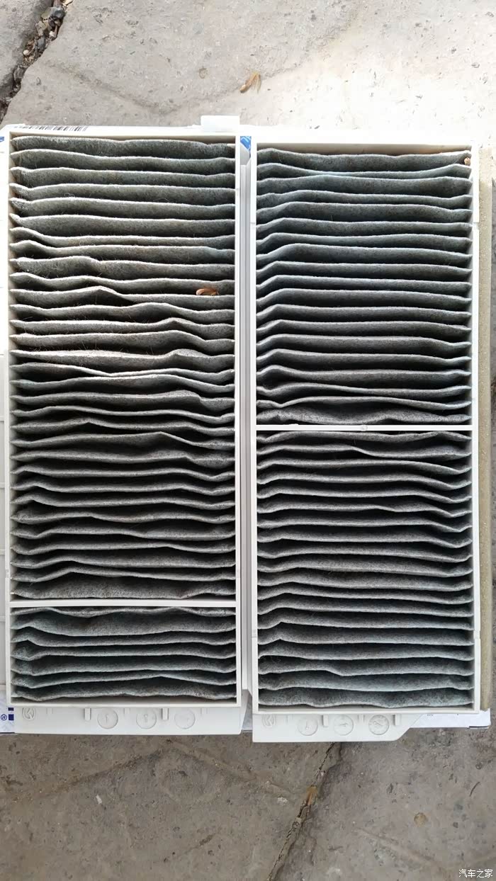

旧的空调滤清器

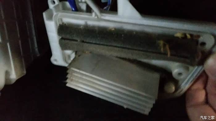

真心脏

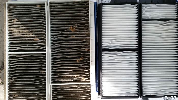

新旧滤芯对比

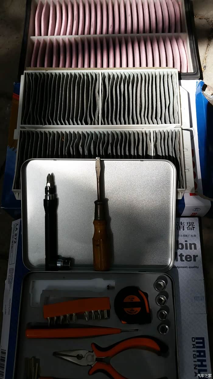

所用工具盒及卸掉的旧滤清器
