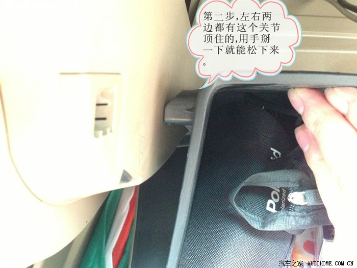

第一步,找到门边的关节点。

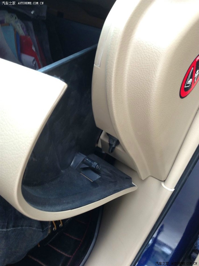

第二步
注意,储物箱拆下来后,以为没有支撑力了,会自己往下,更换时最好操作的同学坐在副驾位置,用脚顶住。这样可以分担一下储物箱连接的受力。

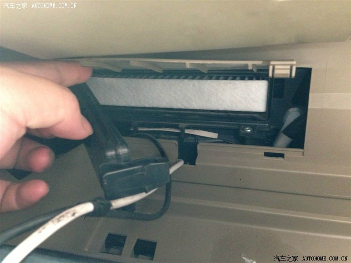

第四步
这个东西是从右边打开的,把旧的拿出来,新的插进去就可以了。

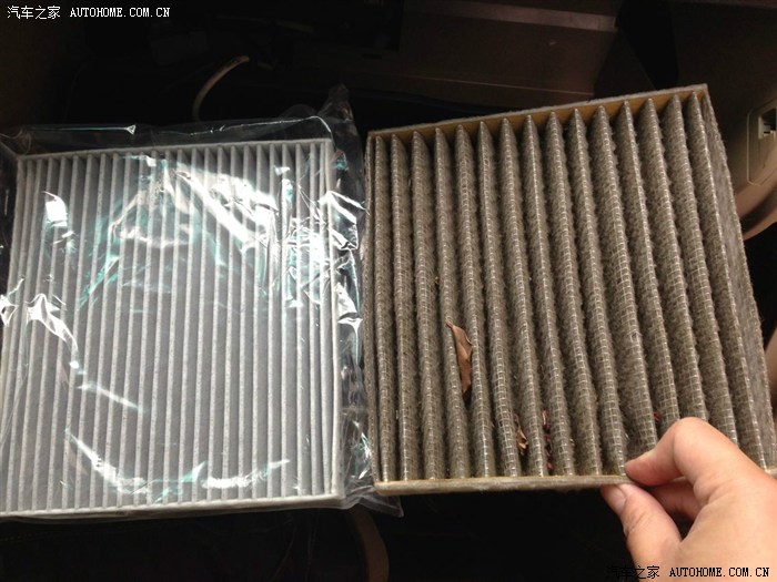

对比下旧的有多脏吧!
每天都呼吸这这种空气。

第一点,车子洗得多干净也好,滤网一类的东西也要常注意更换,这个直接影响到我们的健康的。而且你甚至无法想像它到底有多脏。最好的更换周期是2万公里左右,更爱健康的可以考虑一万公里换一次,因为这个东西不是很贵,一般就五六十元,我买的是BOSCH的。有些同学反映3M也不错,自己选择吧。
